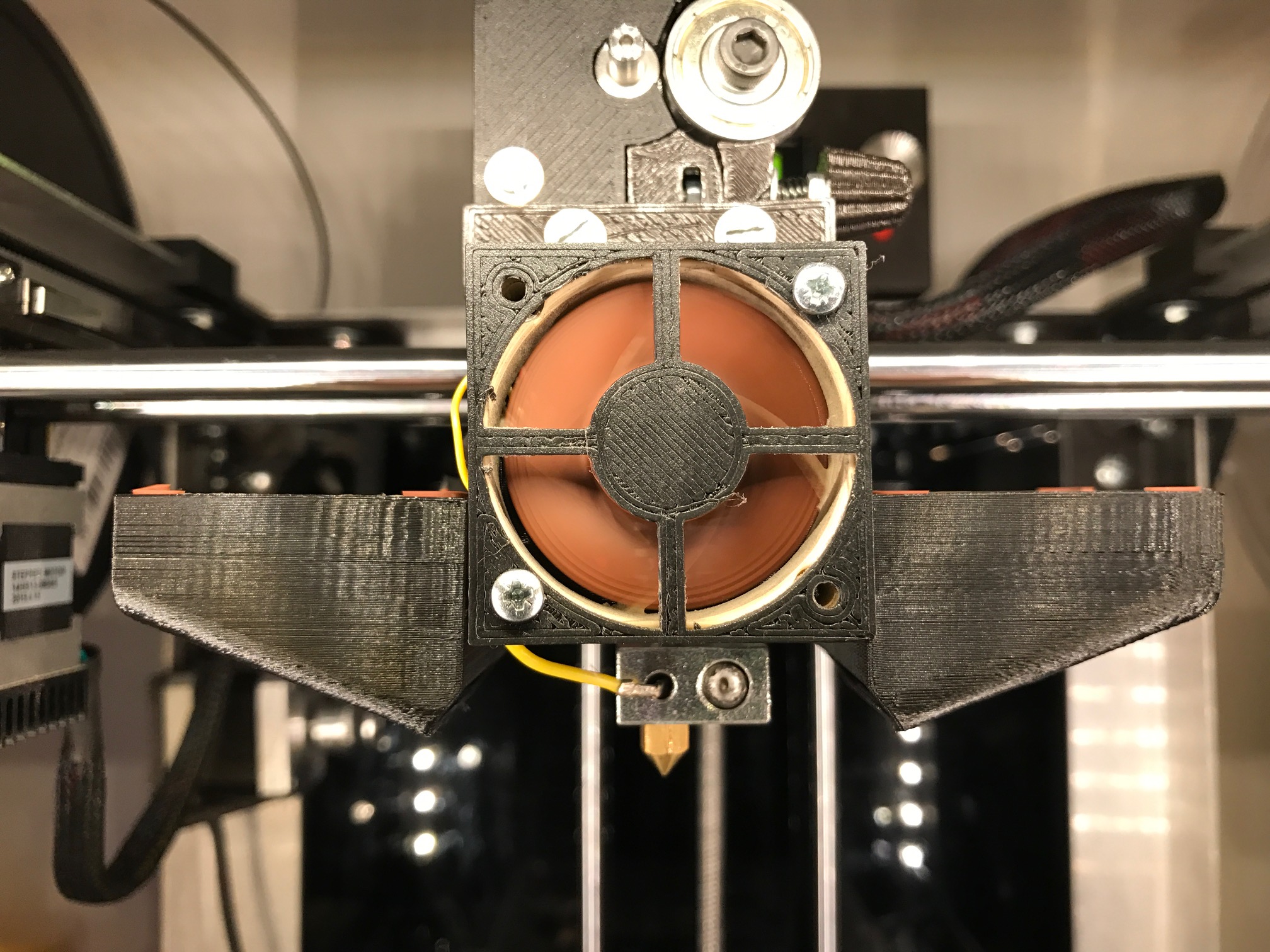

  • Version 4 de mes supports pour les ventilos PLA.
  • Changement du corp de chauffe
  • Passage sur une buse en 0.2
Modifié (le) par dusters
  • J'aime 2

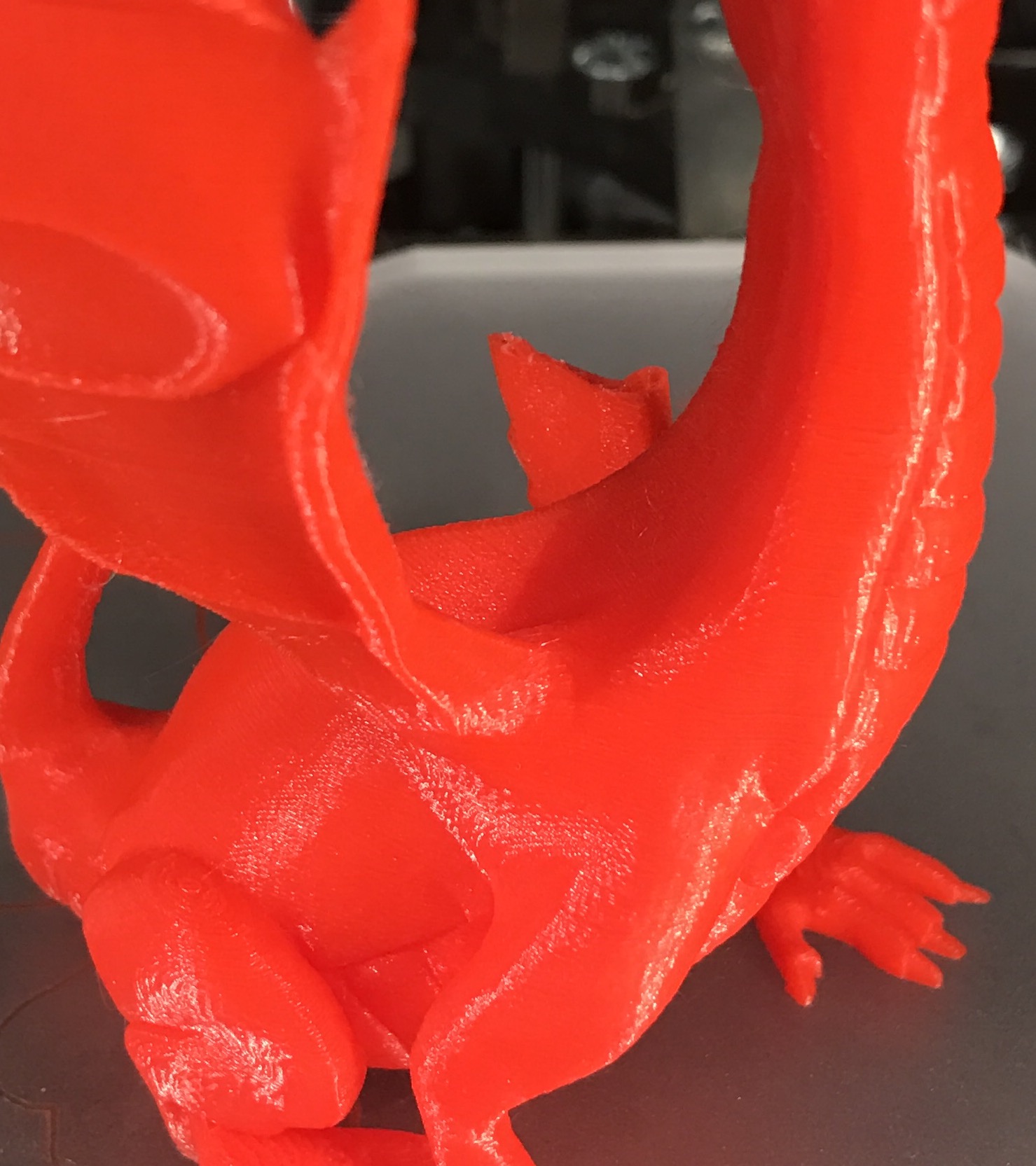

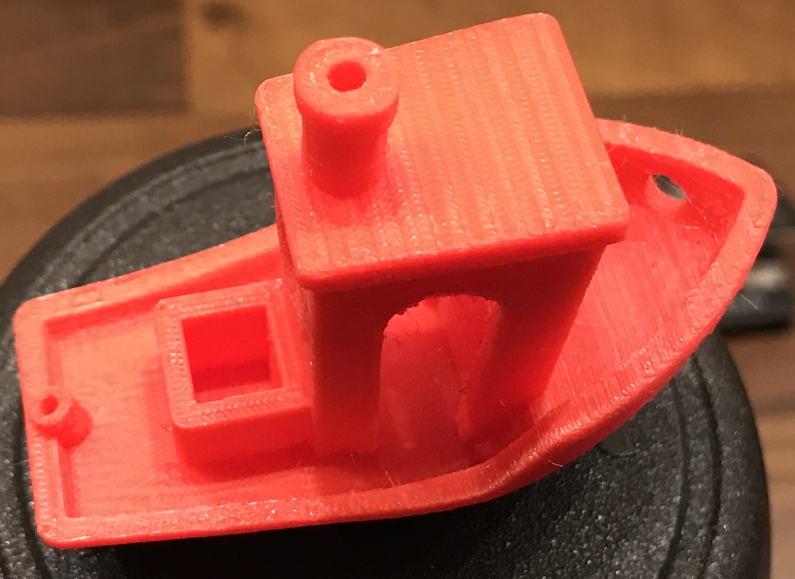

Yop,
La buse en 0.2 ça déboîte !
Par contre, j'ai deux problèmes de réglages :
  1. Le retract mais j'y travail, c'est beaucoup plus fin à configurer qu'avec une buse en 0.4. Ça fait des micro cheveux, j'en arrive au bout.
  2. La solidité des pièces, je suis resté sur un "Perimeter Shells" de 2. Beaucoup trop fragile, je divise la buse par deux, donc faut que j'augmente mini par deux.
Et le second effet kiss cool les temps d'impression, mais ça c'est pas grave ;)
  • J'aime 5

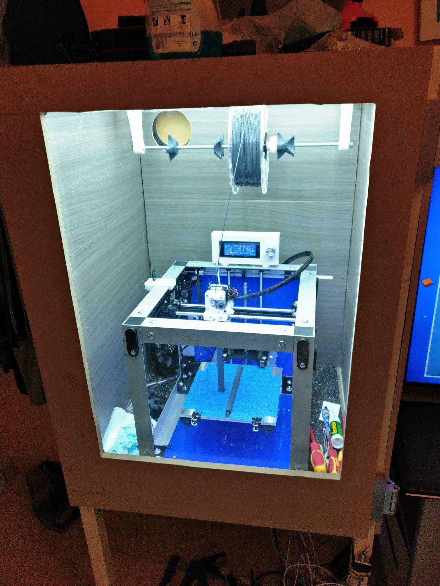

Voici mes petites upgrade. :D
N'ayant pas un meuble pour poser l'imprimante j'en ai créer un vite fait,  le caisson presque terminé, manque les ventilateurs pour extration air chaud. Et une plaque pour fixer tout mes interrupteurs.
Caisson isolé avec mousse phonique  <3
Mise en place d'une alim ATX qui trainé dans un coin.
LEDS au plafond plus sur l'imprimante.
Support bobine créer en 3D
Ventilateur full noctua 40mm
Test du buildtalk en approche
C'est tout pour l'instant héhé :D
  • J'aime 6
Whoohoo ca rigole plus dis donc !
Le support bobine c'est top comme ca en plus.
Il y a 3 heures, dusters a dit :
Yop,
Nickel !
ça pourrait être intéressant de fait un essai avec une figurine ultra détaillée.
un peu dans ce genre : http://www.thingiverse.com/thing:23365
Sinon effectivement, il faut revoir tout le paramétrage -_-
Modifié (le) par biostrike
La figurine a un beau c* en plus ^^
Voici mes petites upgrade. [emoji3]
Caisson isolé avec mousse phonique   Mise en place d'une alim ATX qui trainé dans un coin.
C'est tout pour l'instant héhé [emoji3]
J'adore !! C'est quoi les dimensions du boîtier ? Il semble quand même imposant.
Envoyé de mon SM-G935F en utilisant Tapatalk
il y a une heure, krockdur a dit :
C'est super ce caisson. Pourquoi changer l'alimentation ?
Probablement pour avoir une seul alimentation pour l'ensemble des accessoires.
Tout à fait
Pour ne pas surcharger l'alimentation de l'imprimante j'ai tout rassemblé sur une alim ATX qui prenez la poussière.
il y a 19 minutes, dusters a dit :
Pas de STL, juste un fichier de modification d'un autre modèle à 30$... Vais trouver autre chose ¬¬
A zut... dommage :|
X = 63 cm
Y = 57 cm
Z = 83 cm
Opti pour avoir de la place sur les cotés et en hauteur pour pouvoir mettre plusieurs bobine sans gêner une intervention. Après on peux faire un caisson avec les fameuses tables Ikea lack, mais j'aurais eu moins de place et pas d'isolation.
Après j'aurais pu faire mieux, mais par manque de temps je me suis dépêchée ^^ .
Envoyé de mon ONEPLUS A3003 en utilisant Tapatalk

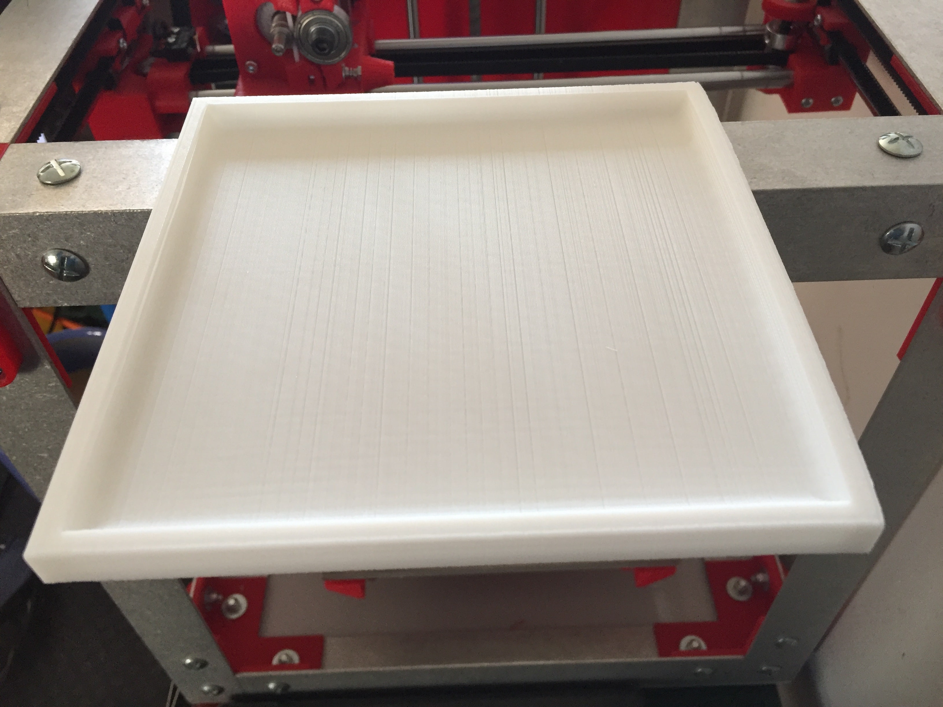

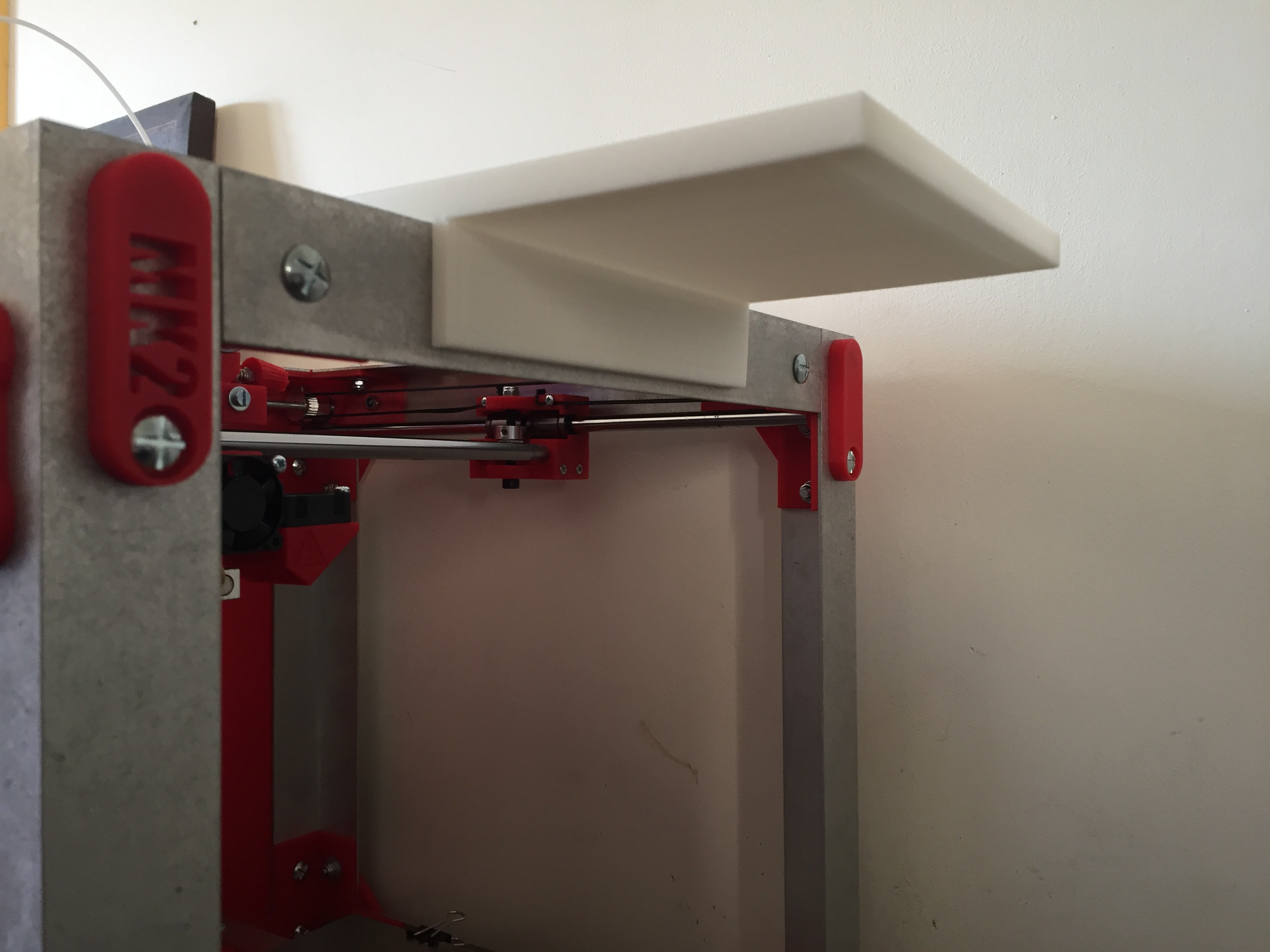

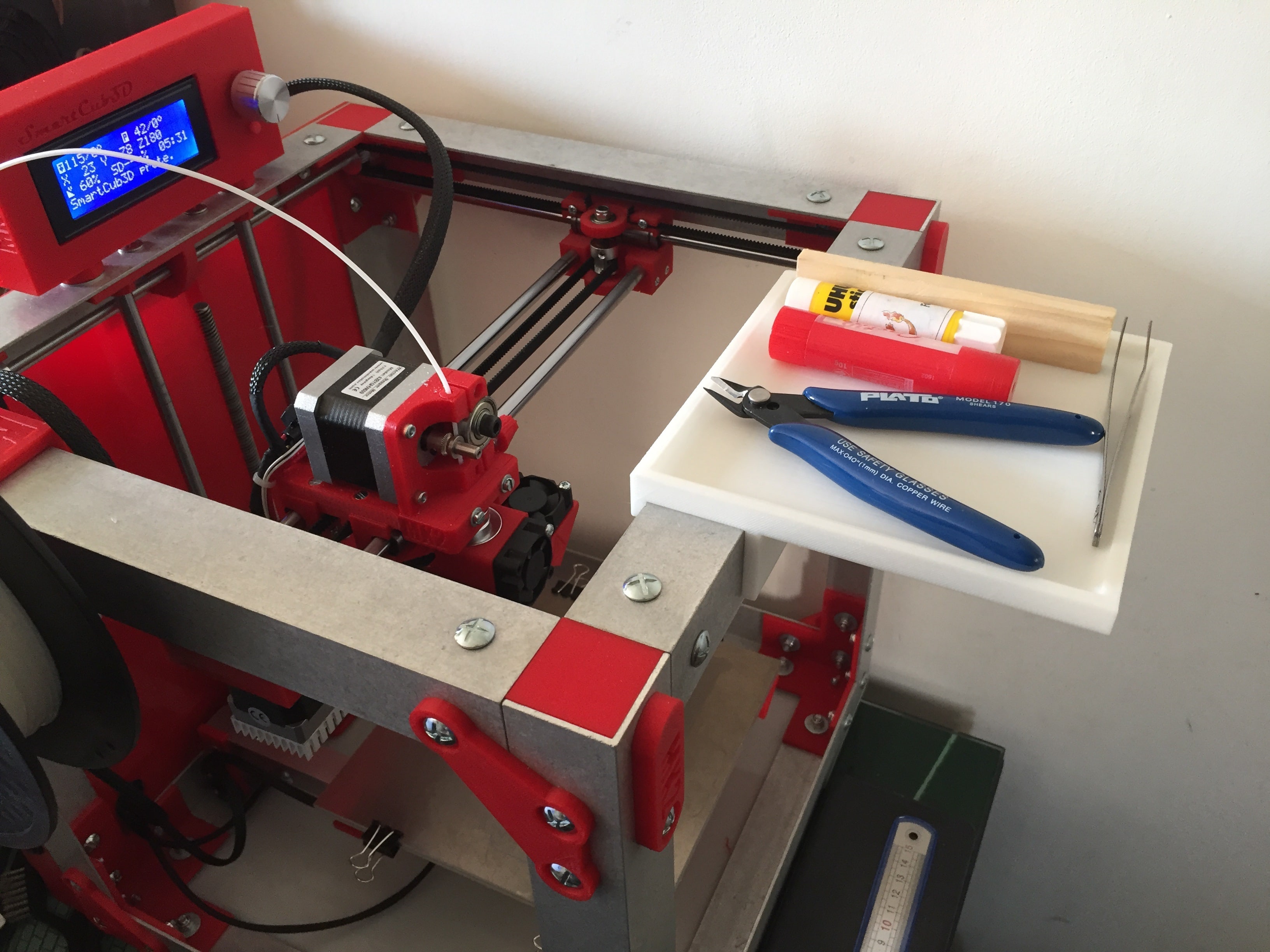

Bonjour à tous,
Je poste ici car c'est un accessoire pour l'imprimante. Par la même c'est mon premier gros print (6h d'impression). Donc une tablette monobloc.
Plusieurs problèmes :

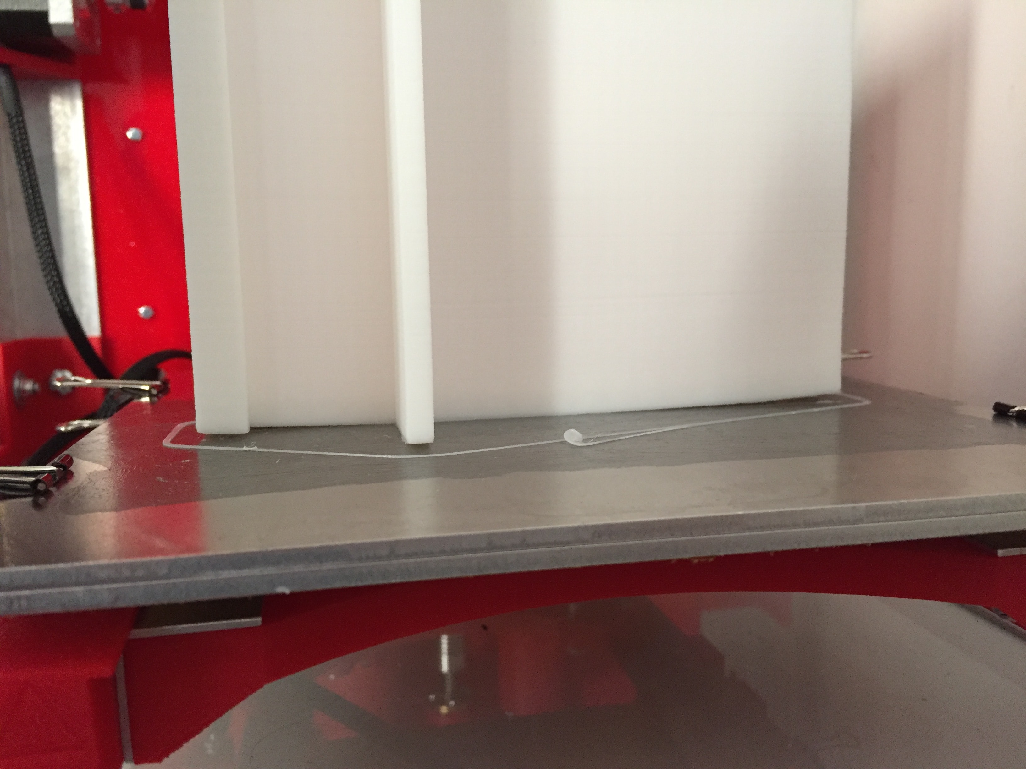

Après environ 5mm d'impression les bords ont commencés gentiment à se soulever :
La prochaine fois je mettrai un raft. Par contre mon plateau a mis énormément de temps à atteindre les 41°C.
2nd problème, je pense que les rayons que j'ai mis à l'intérieur du plateau sont trop faibles. A un moment (la fin....) je me suis retrouvé avec deux extrusions dans le vide. J'aurai du le voir et mieux analyser les couches avant de démarrer. C'est passé mais j'ai un défaut sur la forme :
Voilou.
Bonne journée
Modifié (le) par krockdur
  • J'aime 2
Pour poser la bibine, ça peut être pratique aussi :ph34r: ;)
Pour des pièces importante comme ça, il faut charger en colle et couper la ventilation du PLA (ou la faire démarrer beaucoup tard - a voir en fonction de la pièce).
il y a une heure, biostrike a dit :
Salut @biostrike merci pour le tuyau :D
Intéressant ce petit plateau :)
Le warping j'avais le même soucis avec les pièces nécessitant un longue première couche, j'ai préféré passer au bluetape je le trouve moins contraignant à ce niveau.
Le rayon c'est bizarre, il a pas l'air si faible pourtant, tu l'a fait à combien ? t'a imprimé en "normal" ?
