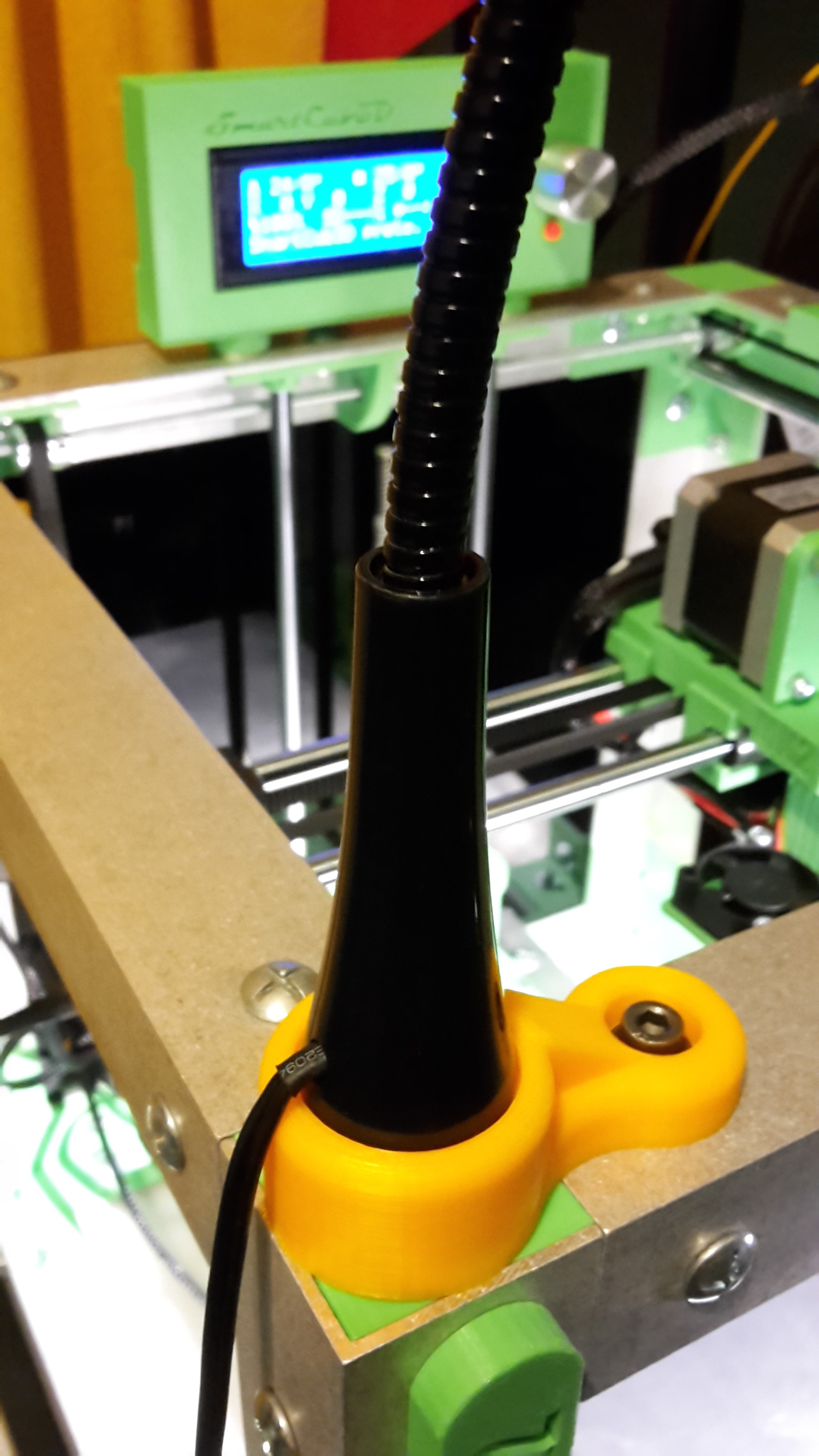

Octo Posté(e) Septembre 25, 2016 Posté(e) Septembre 25, 2016 Un support de lampe flexible IKEA (modèle Jansjö) pour la SmartCub3D Lien Thingiverse: http://www.thingiverse.com/thing:1790263 2
