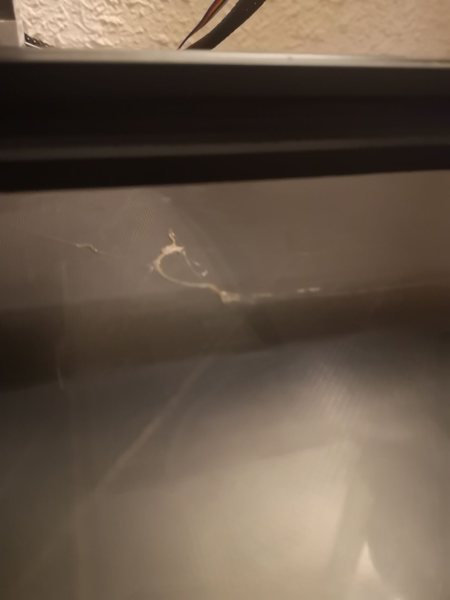

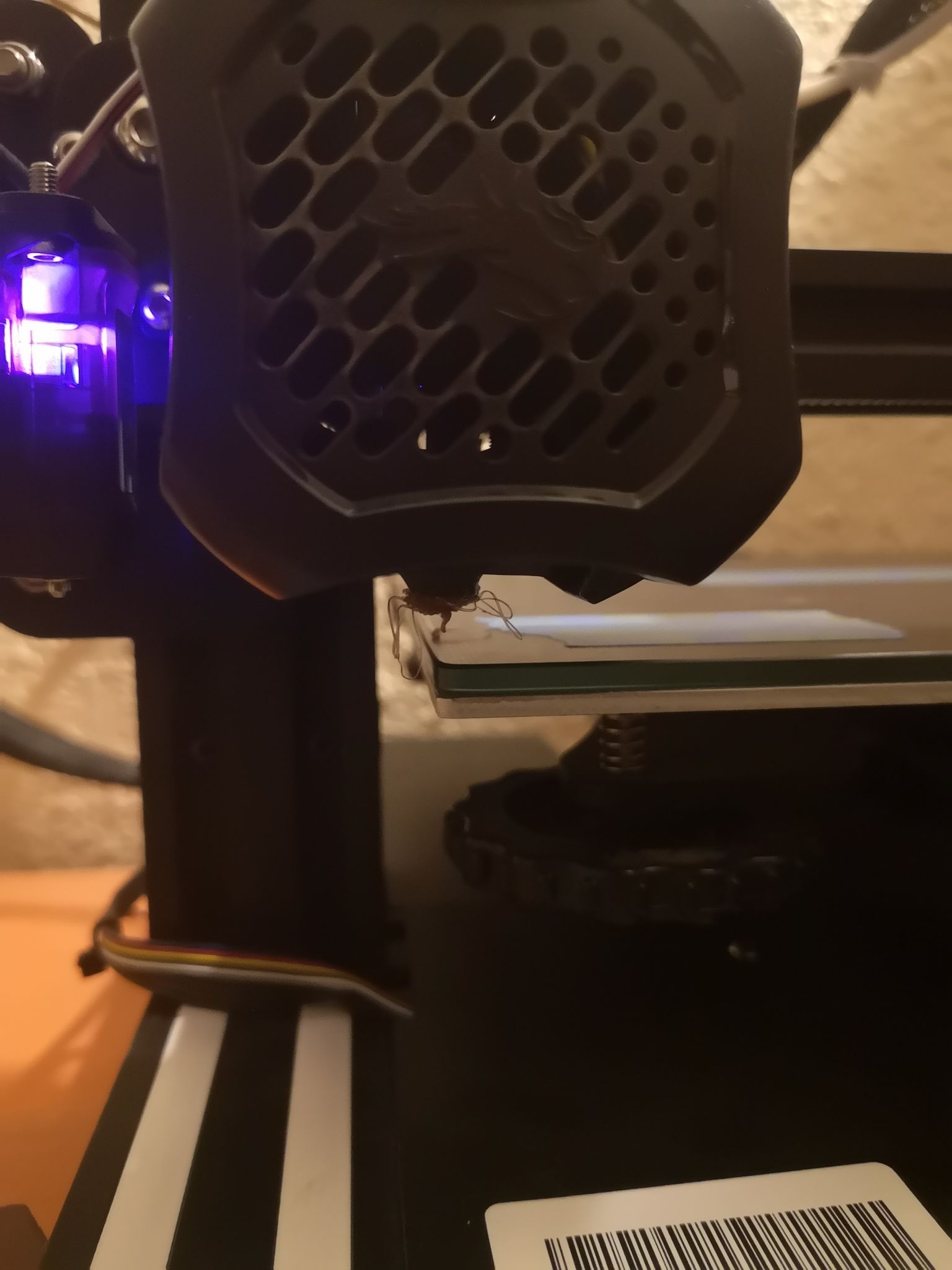

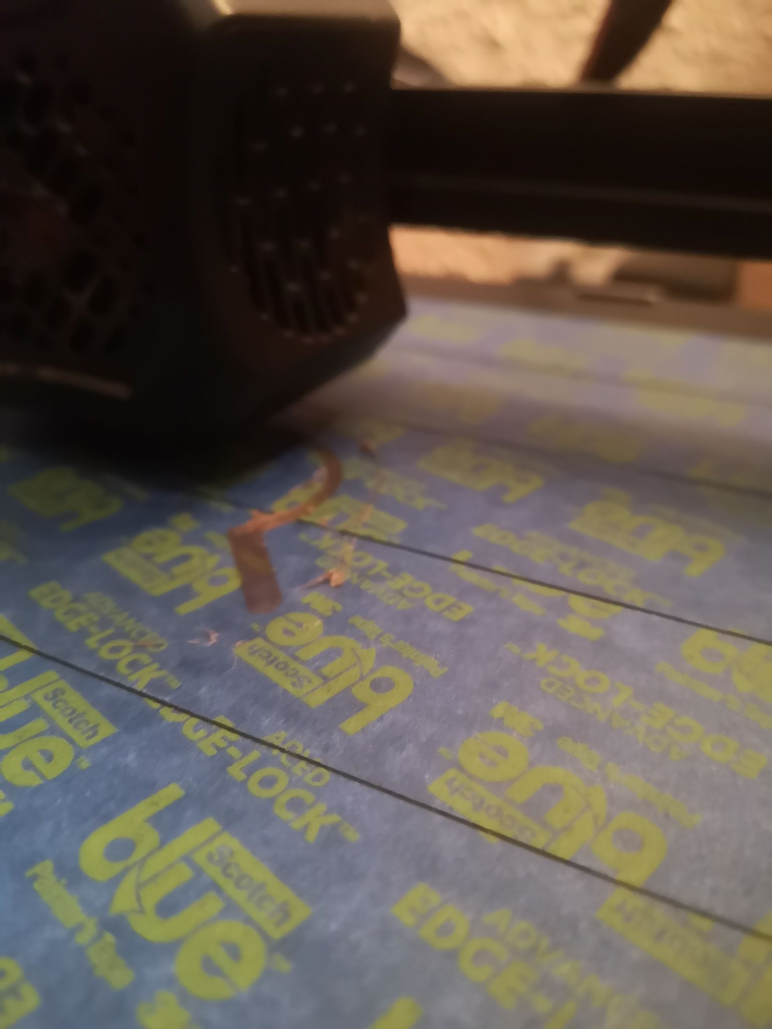

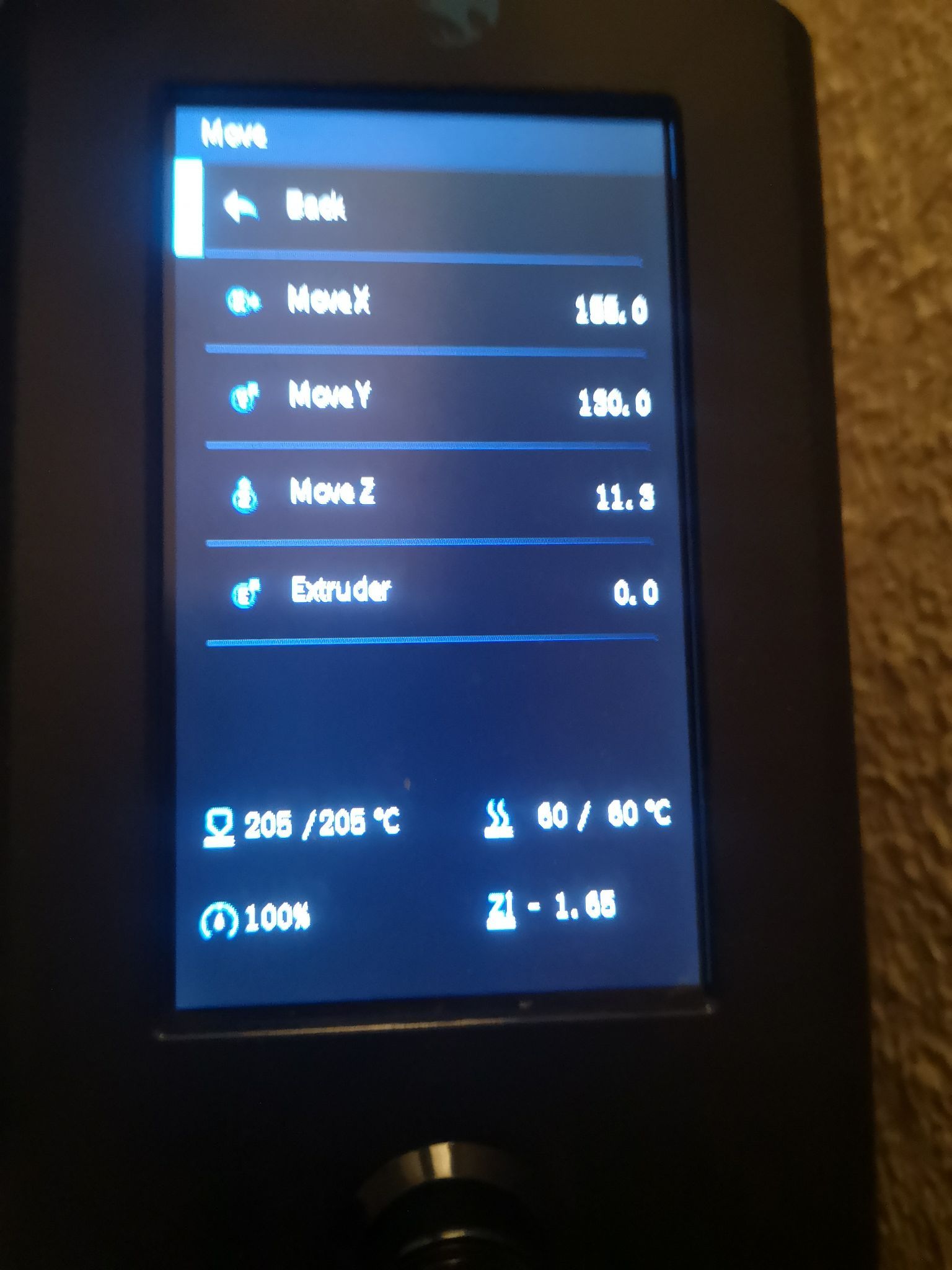

Ketama Posté(e) Février 14, 2022 Posté(e) Février 14, 2022 (modifié) Bonjour à tous, Ma première demande sur ce forum, parce que malgré avoir cherché je ne trouves pas de réponse clair à mon soucis. Alors voila, j'ai une ender 3 V2 et j'ai récemment fait l'acquisition d'un CRtouch pour arrêter d'être constamment en train de refaire le niveau. J'ai suivi toutes les instructions de Creality pour l'installation. La première impression tout s'est bien passé. Et puis; le lendemain j'ai voulu en relancer une et là gros râté, la buse est trop écrasé sur le bed. Pourtant il a bien conservé ma valeur de z-offset, mais je constate que quand je refais un Autohome et que je me met à z = 0 et bien la feuille de papier ne bouge plus du tout. Du coup, j'ai reset la configuration et recommencé toutes les étapes : Préheat PLA (bed 60 nozzle 200) puis Autohome puis z = 0 puis remettre bien le z-offset par rapport à la feuille pour qu'elle frotte sans bloquer puis bed leveling et là encore problème ! J'ai recommencé l'opération plusieurs fois, j'ai re-niveler manuellement le plateau et recommencer l'opération et j'ai toujours le même problème je comprend pas ..... J'ai mis le firmware que préconise Creality que j'ai pris sur leur site. De plus j'ai mon X= 0 qui n'est plus au même endroit, il est vraiment tout au bord du plateau. Est ce que ce serait pas tout simplement un problème de firmware ? Est-ce que quelqu'un aurait des conseils ? Je me rend compte que je ne suis pas au bon endroit pour poster ce sujet. je referme et je rouvre au bon endroit Modifié (le) Février 14, 2022 par Ketama désoléeje sais pas comment le supprimer de cette section ....

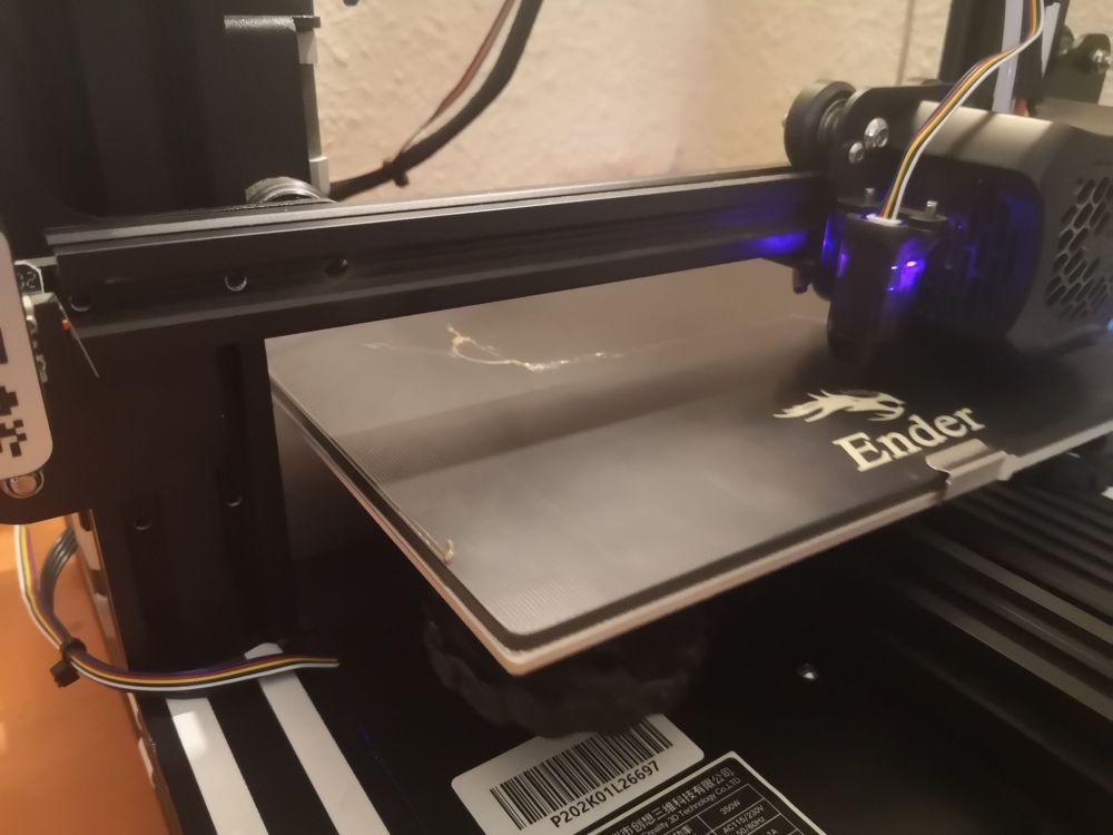

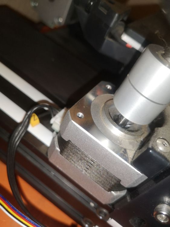

Ketama Posté(e) Février 18, 2022 Auteur Posté(e) Février 18, 2022 Bonne question, Je n'arrive pas à bien le voir. Est-ce bien celui à la base de l'axe z sur le moteur ? Il est gris (voir photo). Merci beaucoup pour votre aide
PierreG Posté(e) Février 18, 2022 Posté(e) Février 18, 2022 @Ketama Exact, en plein celà. Avec une clef hexagonale, assures toi qu'il est bien serré sur la tige moteur, et sur l'axe Z.

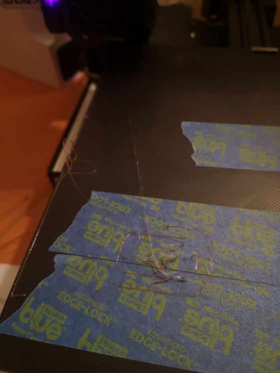

Ketama Posté(e) Février 18, 2022 Auteur Posté(e) Février 18, 2022 Je fais ça tout de suite C'était bien serré... Je pouvais pas serrer plus ... Je précise que la machine à tout juste presque un an. Soit je suis écrasée dans le plateau, soit trop haute. En trichant, j'arrive a quelque chose. Mais j'utilisais le scotch bleu avant le crtouch... Et la première couche était propre, ce qui n'est plus le cas .... Je comprend vraiment pas. Est ce que j'essaye de réinstaller le firmware et tout recommencer depuis le début ? Est ce qu'il y en a un mieux ?
PierreG Posté(e) Février 18, 2022 Posté(e) Février 18, 2022 @Ketama SVP, rassures-moi, sur ta premiere photo je vois que ton endstop Z est encore en place !! Est-ce qu'il est débranché ? Est-ce qu'il est placé à ne jamais être sollicité par le mouvement du Z ?

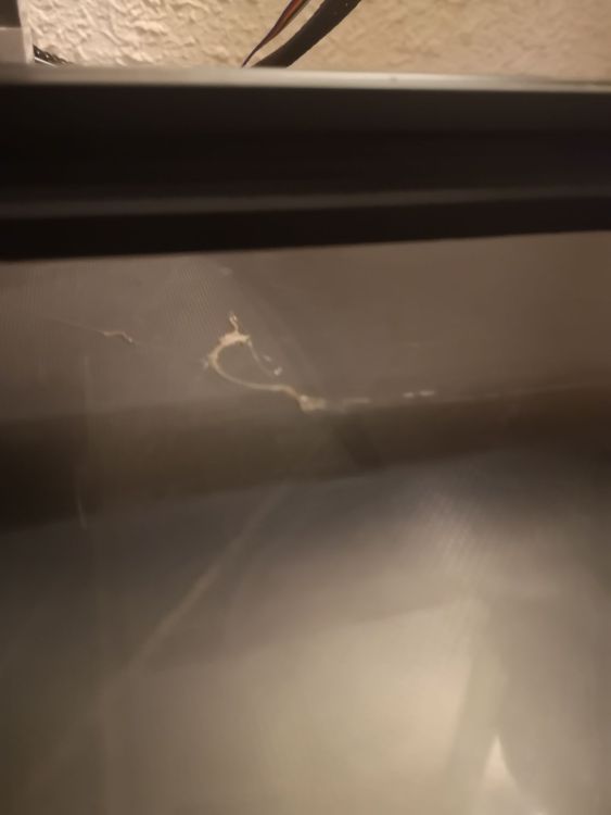

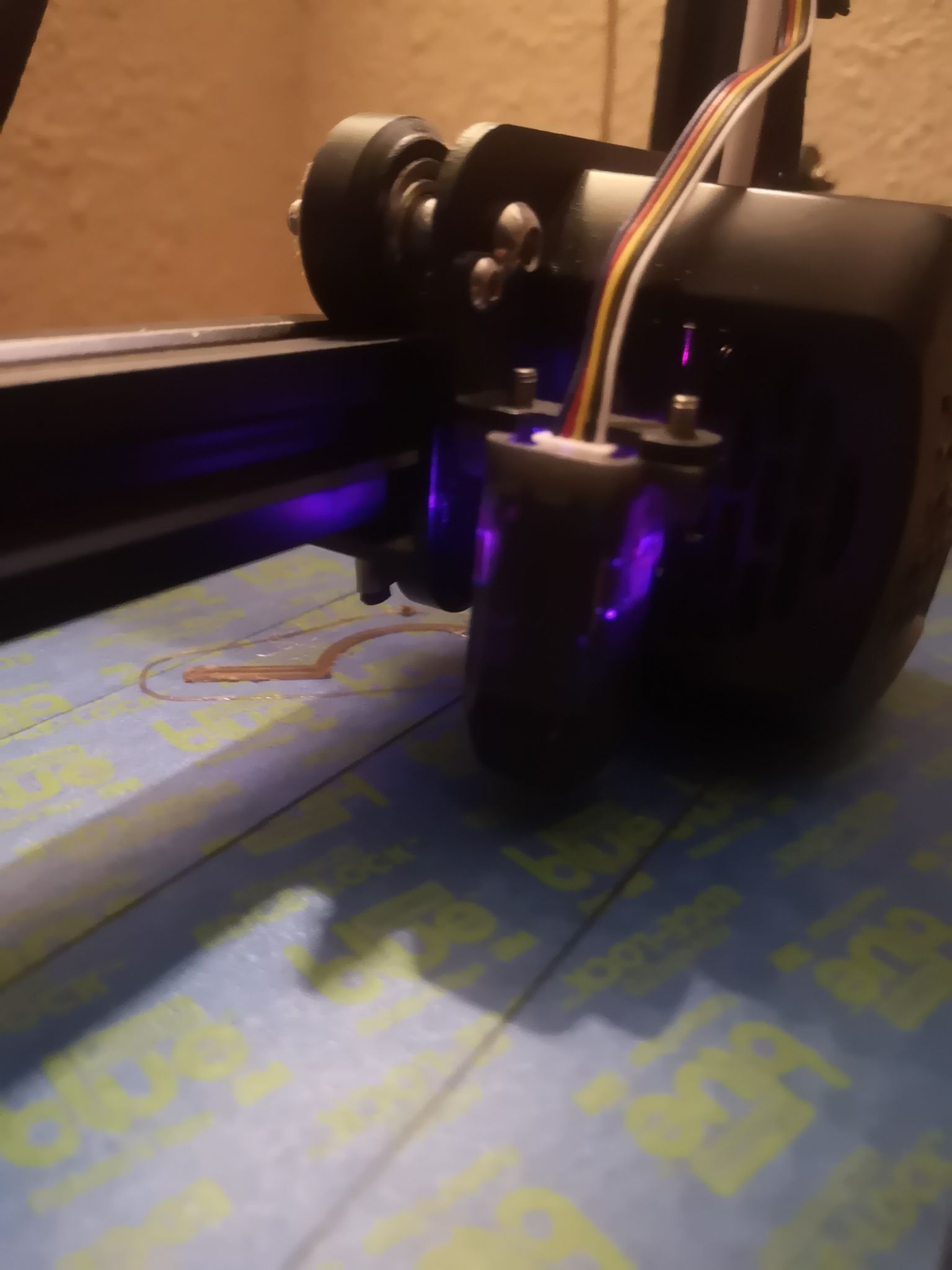

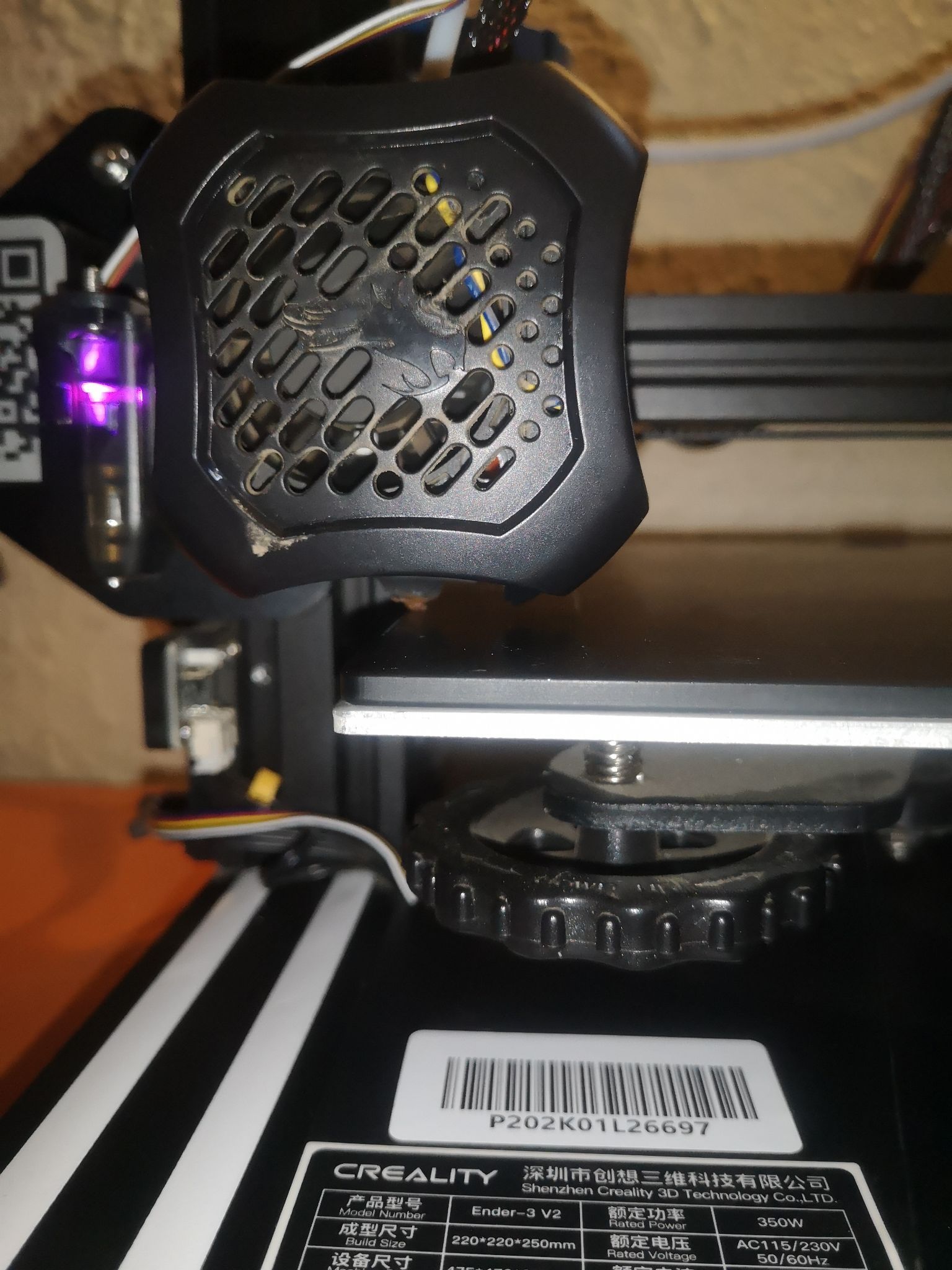

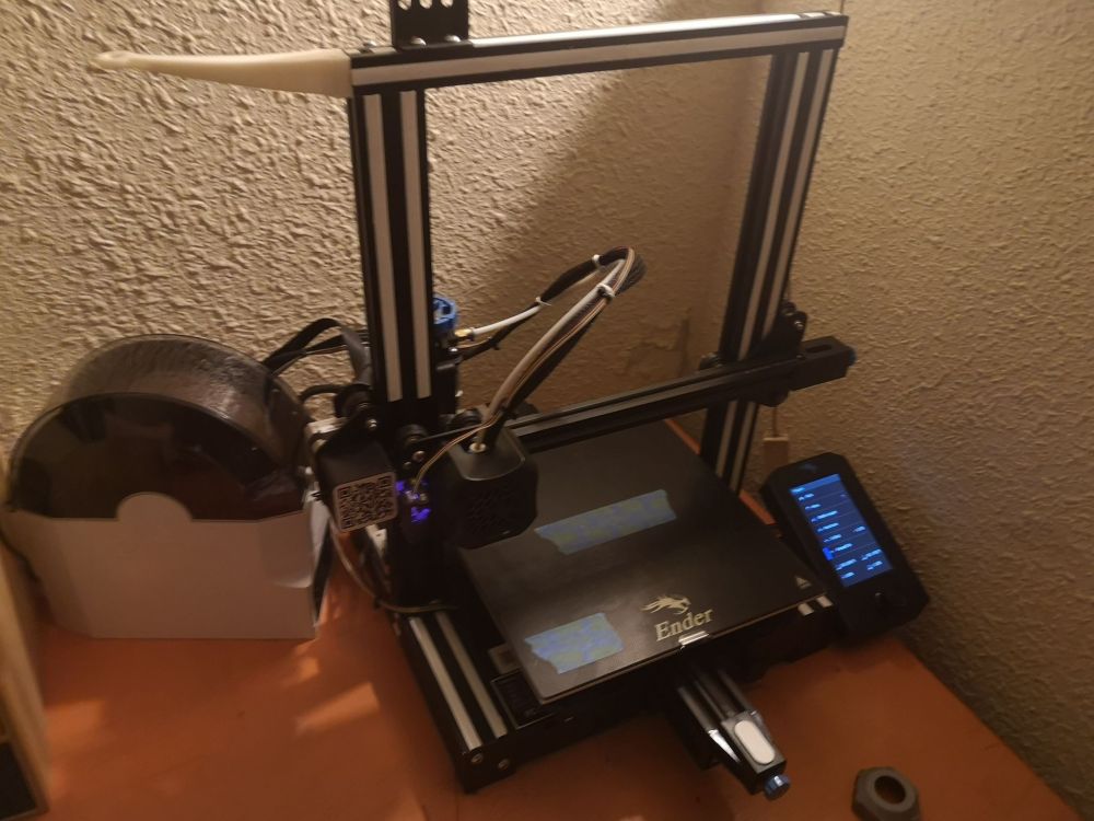

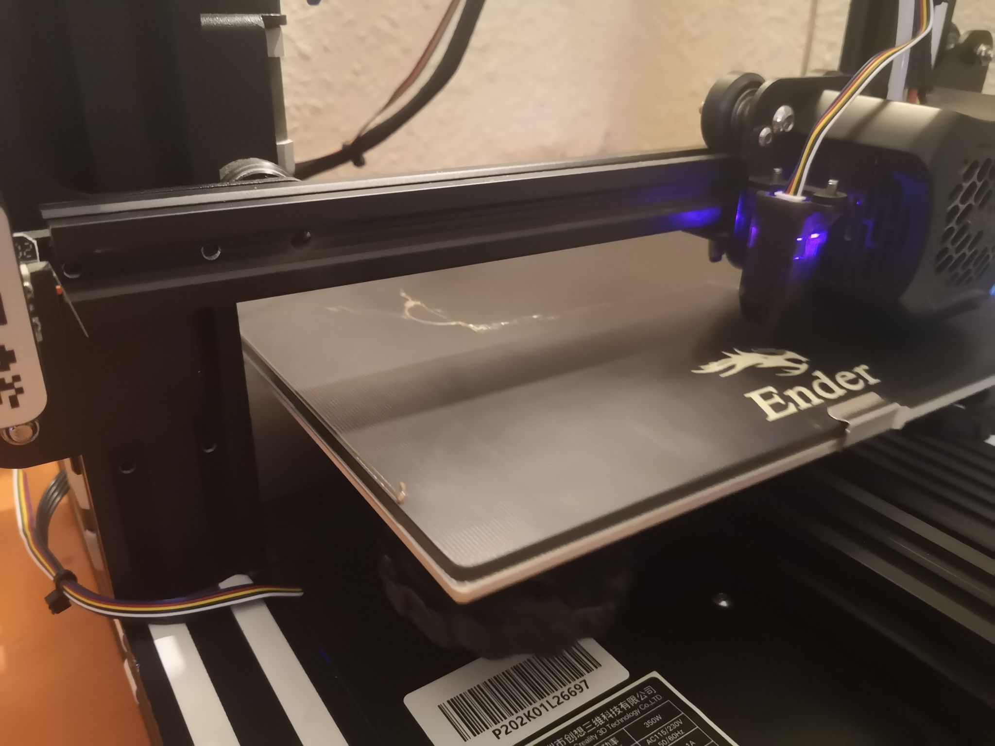

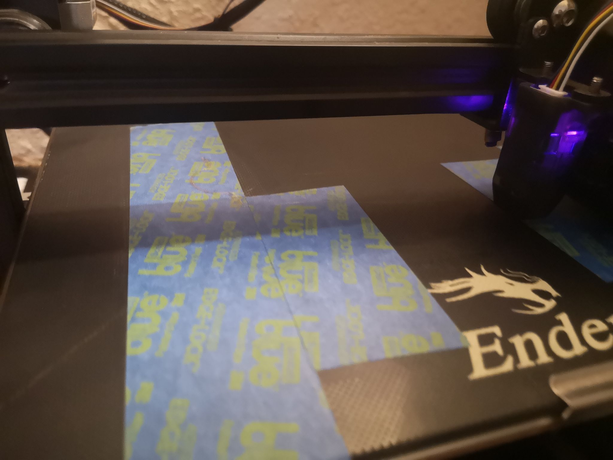

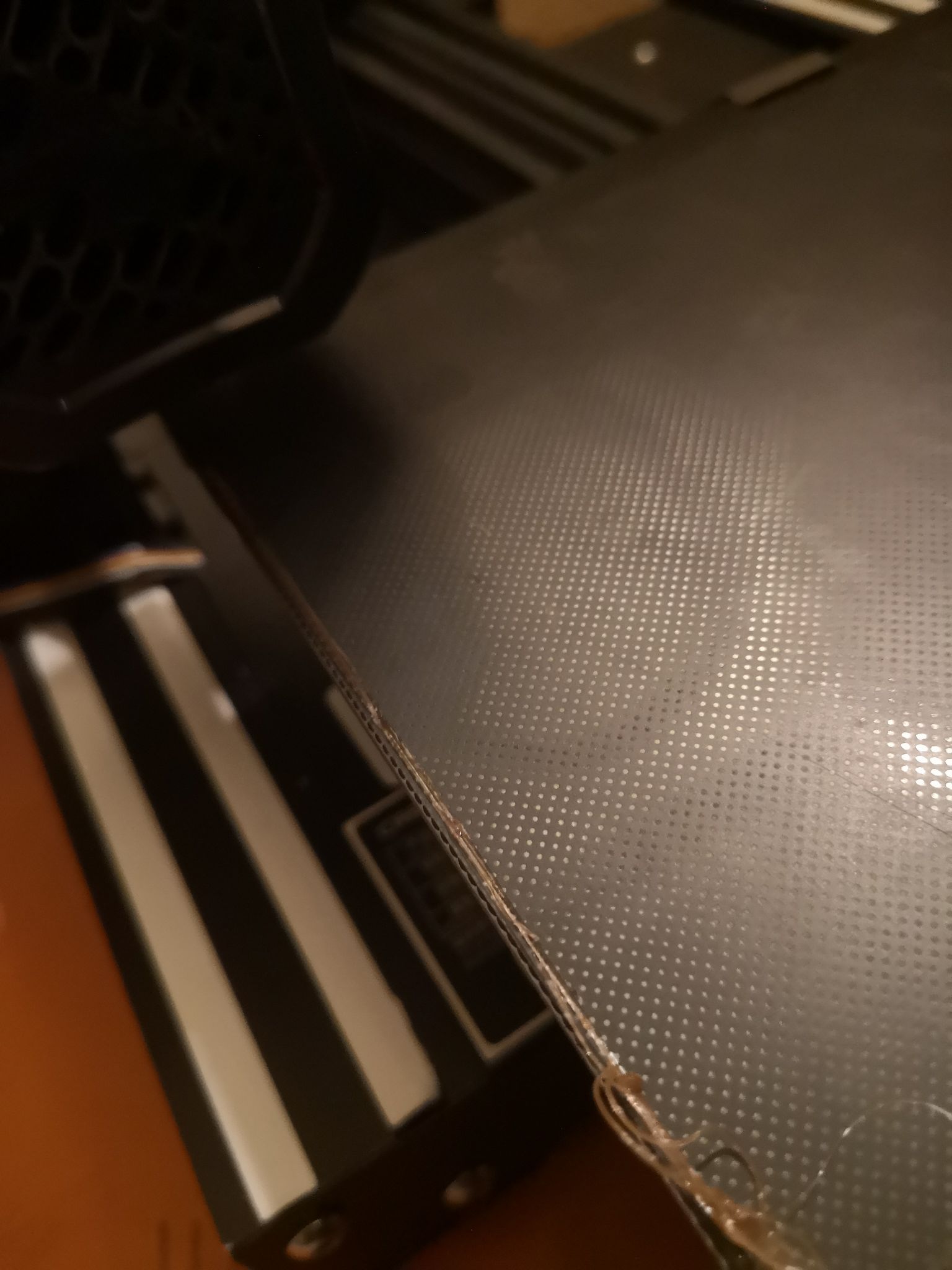

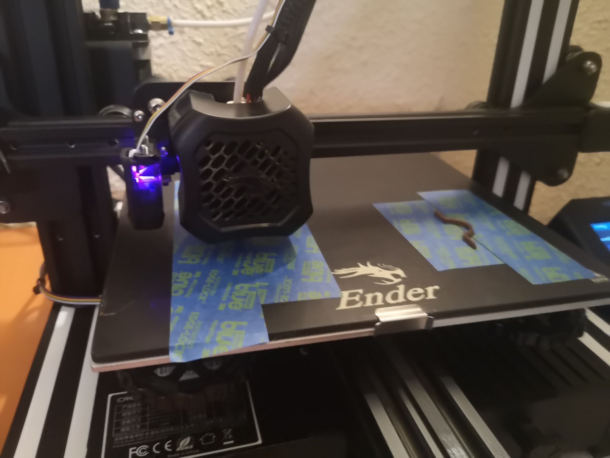

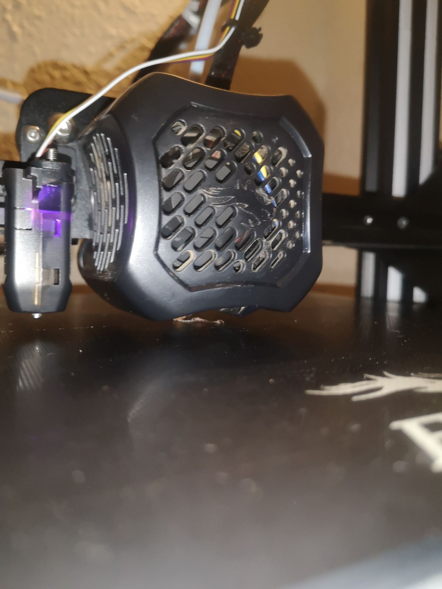

Ketama Posté(e) Avril 12, 2022 Auteur Posté(e) Avril 12, 2022 @delhan Toujours pas Je m'acharne toujours ! J'ai vérifié le gcode de démarrage, je vois pas de soucis à ce niveau là non plus Concrètement mon problème, c'est que quand je lance une impression l'axe z se positionne correctement pour les 2 premières lignes, mais quand il lance l'objet en lui-même, l'axe Z vient se positionner trop haut et donc j'imprime dans le vide. Quand je fais toute la procédure pour régler le z offset et que tout est bien, j'enregistre bien, je fais auto home et il y a décalage dans ce qu'elle m'annonce.... Quelques photos pour illustrer parce que c'est peut-être pas très clair. Le pire dans tout ça, c'est que j'ai fait plusieurs impressions quand j'ai installé le CRtouch donc je comprend encore moins pourquoi d'un coup ça veut plus Et j'ai tout essayé, réinstaller le firmware, refaire toutes les étapes pas à pas , essayer de gérer l'humidité ,etc etc etc... Si je peux t'aider, je suis toute ouïe, même si je suis débutante dans le domaine ^^ explique moi un peu plus ce qu'il se passe. Je continu mes essais. Je suis un shadok ! Ce n'est qu'en essayant continuellement....
