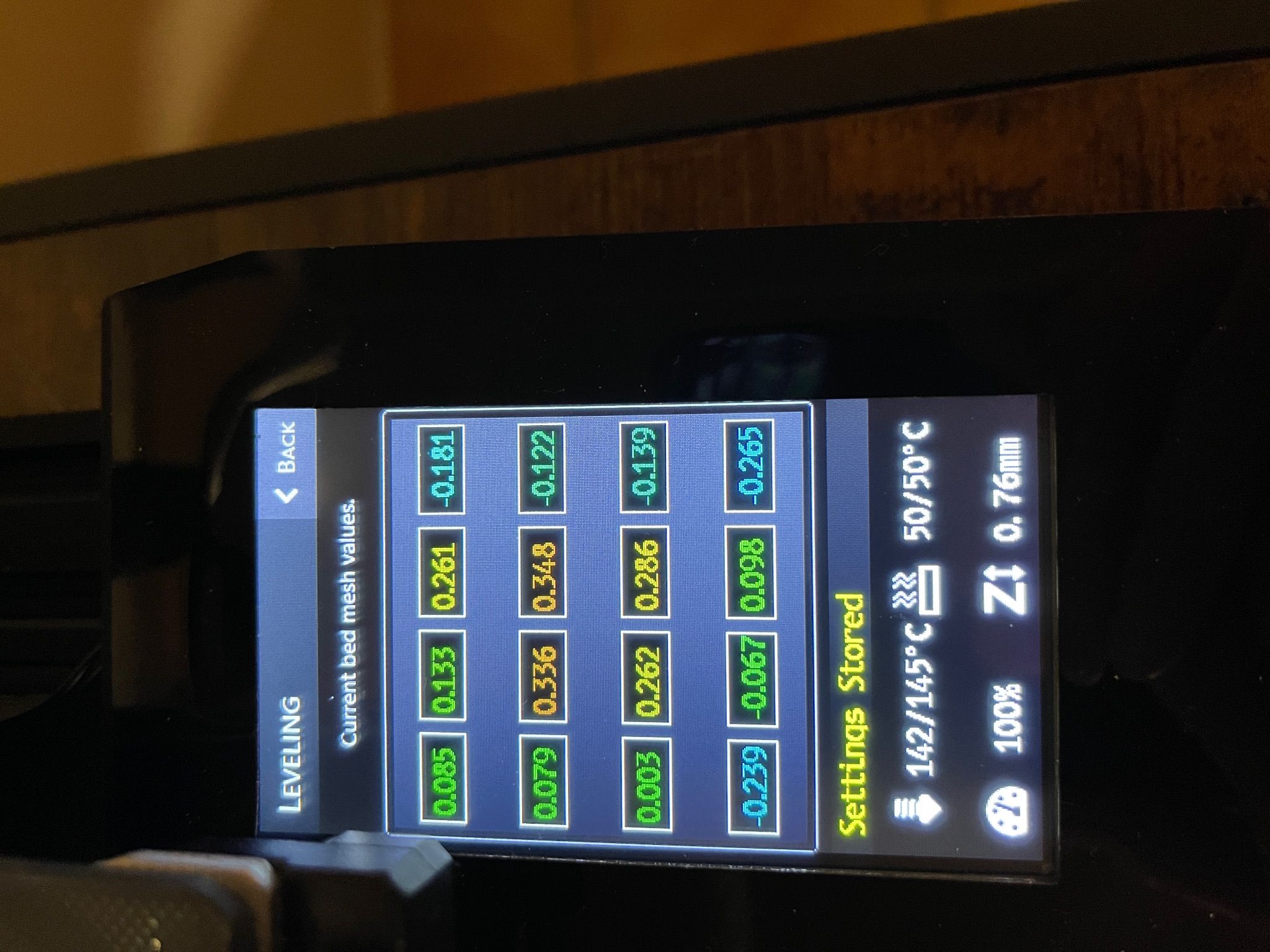

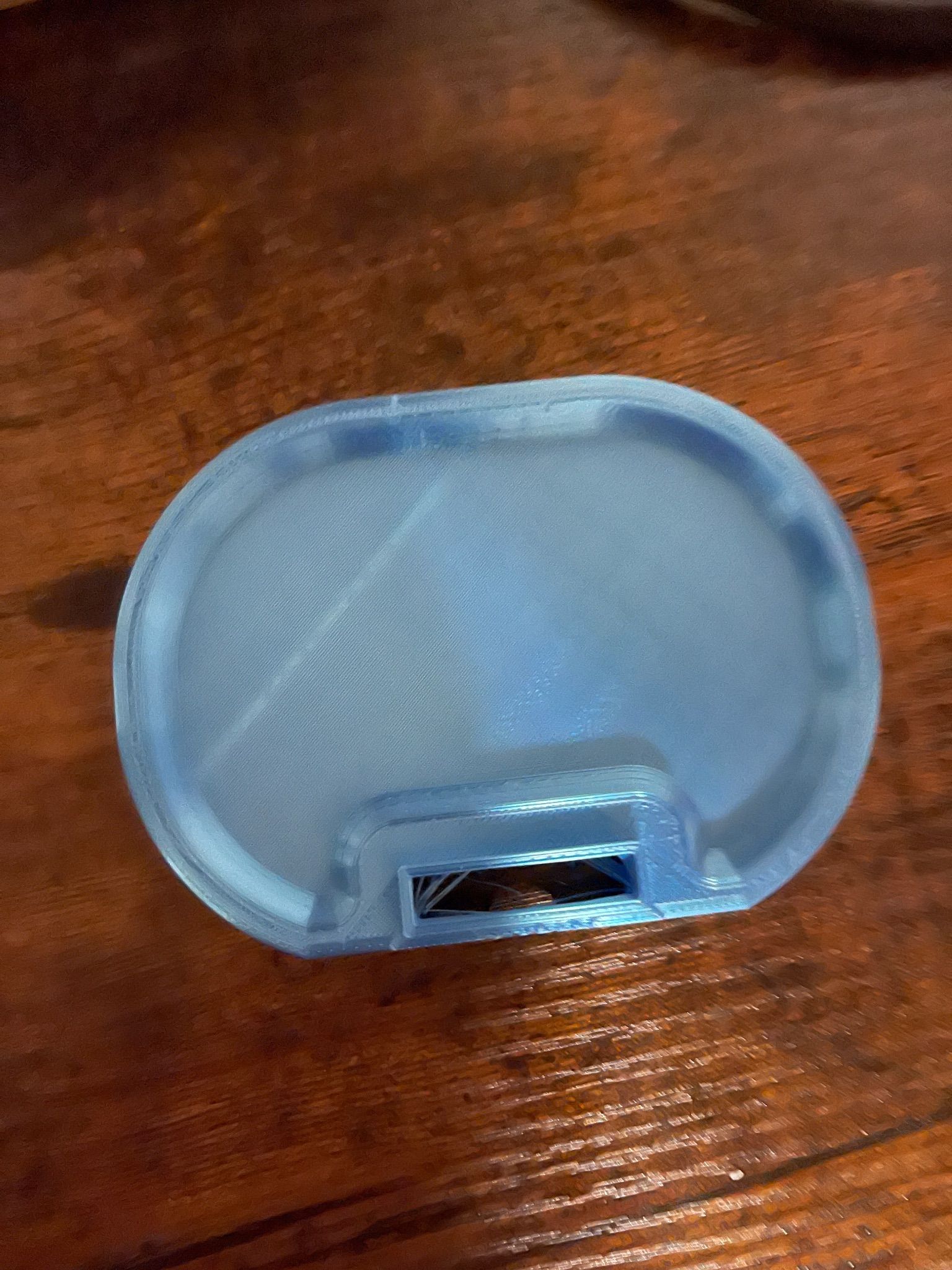

moustic57 Posté(e) Février 20, 2022 Partager Posté(e) Février 20, 2022 (modifié) Bonjour à tous, Mon imprimante est neuve et dès le départ les points ont été de mauvaise qualité. Je suis passé sur le firmware (tft et carte mère) communautaire en 6.0 pour pouvoir avoir plus d'options de réglages. Vous trouverez ci-dessous une photo du bed levelling automatique de la machine. Je pense que les problèmes viennent de là mais je n'en suis pas sur. Quels conseils pourriez-vous me donner svp ? Merci d'avance Modifié (le) Février 20, 2022 par moustic57 Lien vers le commentaire Partager sur d’autres sites More sharing options...
Kalamiit Posté(e) Février 20, 2022 Partager Posté(e) Février 20, 2022 (modifié) Bonsoir. Au départ j'avais des différences de niveaux encore plus erratiques que toi mais ça ne m'a pas empêché d'imprimer de belles pièces. L'imprimante fait les corrections nécessaires car elle garde ce maillage en mémoire. Donc si tu as des soucis d'impression, ils viennent d'ailleurs. Si tu veux avoir un beau maillage avec des différences minimes entre les points, vérifie le parallélisme entre le "pont" de l'axe X et le plateau : il doit être strict (moi j'avais presque 2 mm de différence entre la gauche et la droite). Une photo de print raté nous aiderait à t'aider As-tu essayé les modèles fournis par Creality sur la carte SD, avec l'échantillon de filament ? Modifié (le) Février 20, 2022 par Kalamiit Lien vers le commentaire Partager sur d’autres sites More sharing options...
moustic57 Posté(e) Février 20, 2022 Auteur Partager Posté(e) Février 20, 2022 (modifié) Ok merci. Tu mesures avec un pied à coulisse par exemple ? Tu descends l'axe et tu le rapproche du bed ? Merci Modifié (le) Février 20, 2022 par moustic57 Lien vers le commentaire Partager sur d’autres sites More sharing options...
Kalamiit Posté(e) Février 20, 2022 Partager Posté(e) Février 20, 2022 (modifié) NB j'ai édité mon message pendant que tu répondais. Oui, tu peux utiliser un pied à coulisse mais il faut parvenir à l'insérer Je me suis servi d'un simple mètre ruban (pas de couturière hein, un Stanley ou quelque chose du même genre) Vérifie aussi si les pièces qui servent de "chariot" sur les axes Z sont bien flottantes (elles ne doivent pas être fixées "dures" car elles compensent le cintrage éventuel des vis sans fin) Pour régler les axes Z, il faut les désolidariser : dévisse les deux vis de blocage de la courroie de synchro d'un seul coté, après tu pourras faire tourner un des moteur Z sans faire tourner l'autre et donc rectifier l'angle que forme l'axe X avec le plateau... Modifié (le) Février 20, 2022 par Kalamiit Lien vers le commentaire Partager sur d’autres sites More sharing options...

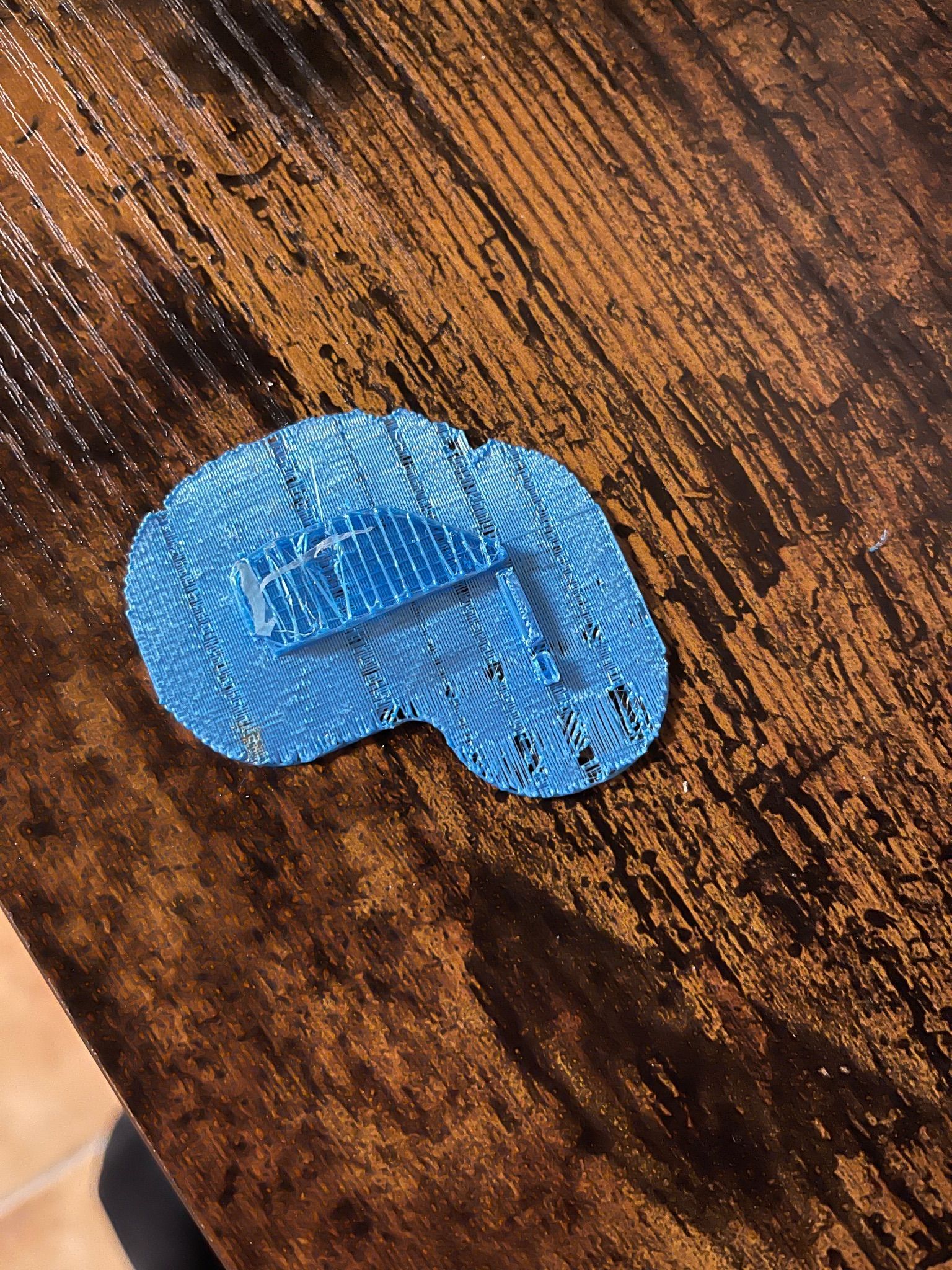

moustic57 Posté(e) Février 20, 2022 Auteur Partager Posté(e) Février 20, 2022 Alors je n'ai pas essayé avec les stl sur la carte. Voilà quelques photos: en gros le socle ne se remplit pas complètement et l'autre photo c'est un bracket pour ma X1 ça n'a pas le temps d'aller au bout car la buse et l'extrudeur sont trop hauts et ça fini dans le vide. Lien vers le commentaire Partager sur d’autres sites More sharing options...
Kalamiit Posté(e) Février 20, 2022 Partager Posté(e) Février 20, 2022 (modifié) La première couche est mauvaise. Après avoir lancé la routine de maillage du plateau (bed levelling) as-tu affiné le réglage du Z-offset ? Car malheureusement, le bed levelling n'est pas si "automatique" que ça, il évite juste de devoir "jouer" avec des molettes de réglage sous le plateau. Quand elle a fini de tâter tout les points, dans le menu du Community, il y a un "home" qui te permet d'amener la tête juste au centre, il faut insérer une feuille de papier et utiliser les boutons Z+ / Z- pour finir le réglage. Tu connais sans doute puisque tu as une Artillery. Perso j'utilise l'utilitaire de calibration de plateau de Sperslicer suivant le tuto ici Tu vas obtenir ceci : Avec le firmware Community, tu peux régler le Z-offset pendant l'impression, tu verras très vite s'il faut compenser ton réglage de base. Il serait intéressant d'imprimer un des gcode fourni par Créality car ils sont conçus pour l'imprimante et permettent d'éviter les erreurs dues au slicer, bref de vérifier si le hardware est intègre. Modifié (le) Février 20, 2022 par Kalamiit Lien vers le commentaire Partager sur d’autres sites More sharing options...

Kalamiit Posté(e) Février 21, 2022 Partager Posté(e) Février 21, 2022 il y a 8 minutes, Patrick76 a dit : si on suppose que le bltoutch est bon, ce serais que le plateau est plus proche de la mer un jour de tempête que du calme plat sinon, c'est le bltoutch qui est défectueux Il n'y a pas de BLtouch sur la CR6 et le plateau est en verre carborundum. Comme expliqué ci-dessous, des différences de niveau minimes sont parfaitement compensées par le mesh de l'auto-leveling (moi j'avais un arc-en-ciel sur mon écran, du rouge au vert, négatifs/positif, ce qui ne m'a pas empêché d'imprimer) https://damsteen.nl/blog/2021/04/19/on-strain-gauge-leveling Lien vers le commentaire Partager sur d’autres sites More sharing options...

Kalamiit Posté(e) Février 21, 2022 Partager Posté(e) Février 21, 2022 (modifié) il y a 23 minutes, Patrick76 a dit : j'ai l'impression que nous avons, toi et moi, des machine qui se moquent éperdument des règles commune Dans l'article dont j'ai donné le lien, il explique comment fonctionne la CR6 en particulier : son système de jauge de contrainte, la façon de le tarer/étalonner et pourquoi il ne faut pas se "braquer" sur un mesh qui "dénonce" un bed apparemment cabossé ; et que le Marlin compense parfaitement... Ceci dit, on ne connait pas les limites de tolérance du système, c'est pourquoi j'ai proposé à @moustic57 de règler le parallélisme. J'avais les même difficultés que lui au début et @Morganne46 m'a bien orienté vers le réglage du Z-offset : à partir de là, l'arc-en-ciel sur mon mesh de plateau n'était plus qu'un soucis "esthétique"... J'ai quand même fini par régler le parallélisme de peur d'être trop proche des limites... Après, je me suis rendu compte aussi que je devais re-règler le Z-offset avec certains filaments (le PETG par exemple qui demande un Z-offset nettement plus faible : 0,14 au lieu de 0,20 habituellement, ce sont des chiffres valables pour ma machine, peut-être différents pour d'autres). Donc maintenant j'utilise systématiquement le bench de plateau de Superslicer pour une nouvelle bobine. C'est rapide, pas cher et peut rendre bien des services Modifié (le) Février 21, 2022 par Kalamiit Lien vers le commentaire Partager sur d’autres sites More sharing options...

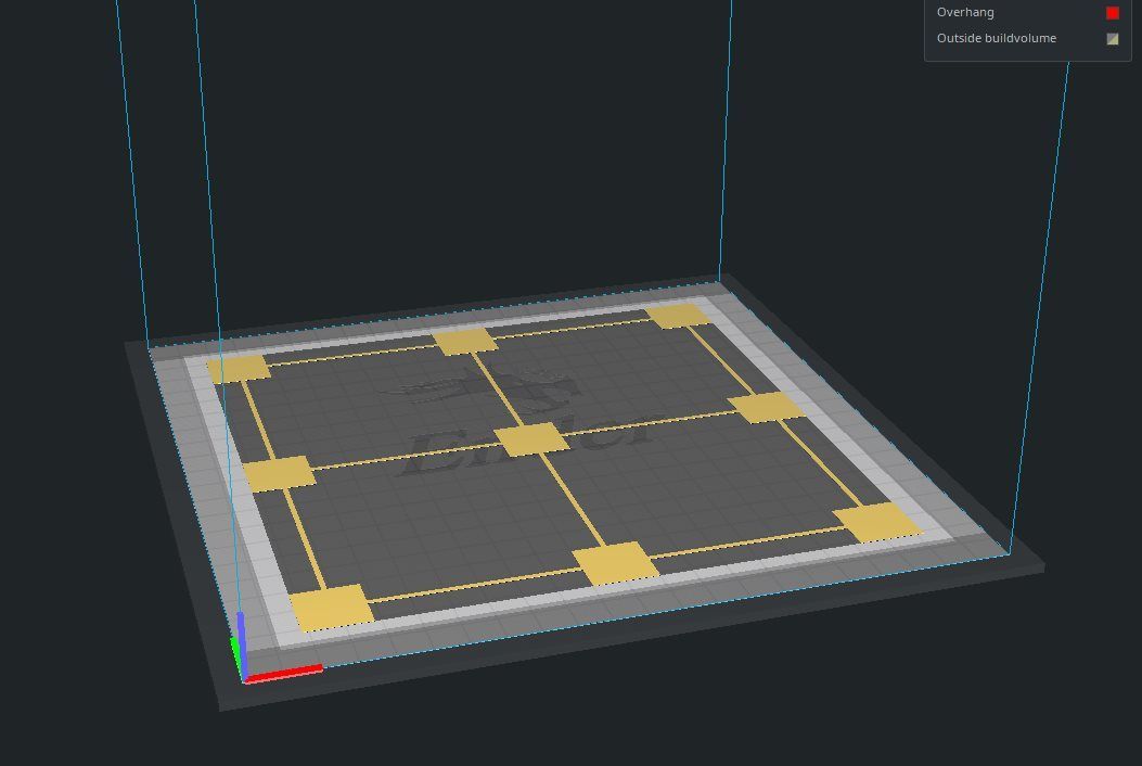

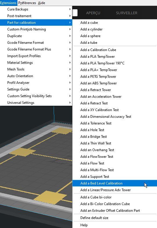

fran6p Posté(e) Février 21, 2022 Partager Posté(e) Février 21, 2022 Il y a 6 heures, Kalamiit a dit : C'est rapide, pas cher et peut rendre bien des services Toutafé Je recommande également. Cura moyennant l'ajout d'un greffon (Parts for calibration) via la place de marché, propose également de nombreuses pièces pour calibrer son imprimante : Exemple pour la calibration du lit : Une aide à l'utilisation est disponible via l'entrée du menu «help» (renvoie vers le Github). Le développeur est le même que celui qui propose la documentation en français de Superslicer (non officielle) il propose d'autres greffons pour Cura qui valent le coup d’œil J'aime bien ma CR6-SE avec son ABL. Son très gros avantage est de pouvoir palper la totalité du lit puisqu'il n'y a pas de décalage (offset) en X et Y (il y en a un très faible en Z). Lien vers le commentaire Partager sur d’autres sites More sharing options...

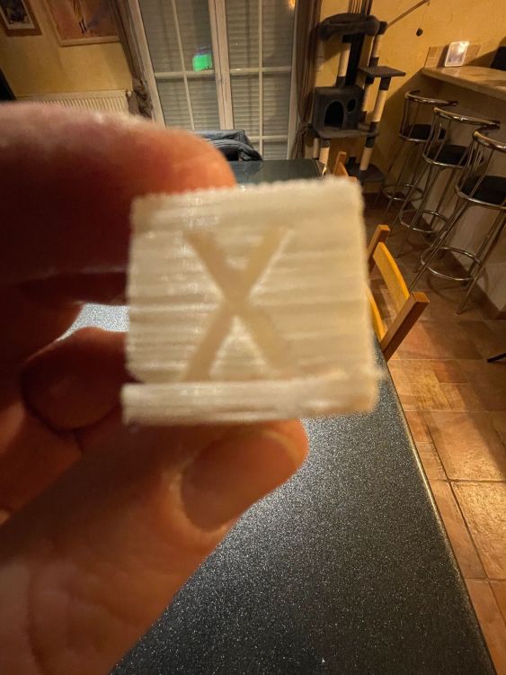

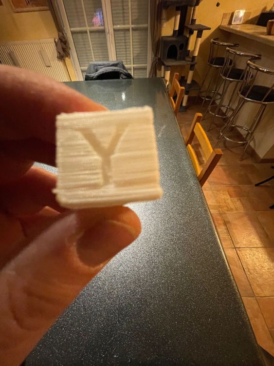

moustic57 Posté(e) Février 23, 2022 Auteur Partager Posté(e) Février 23, 2022 Bon je progresse un peu. Je n’ai pas encore réglé mon extrusion mais j’ai fait une cube de calibration. Vos avis ? merci Lien vers le commentaire Partager sur d’autres sites More sharing options...
