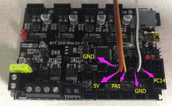

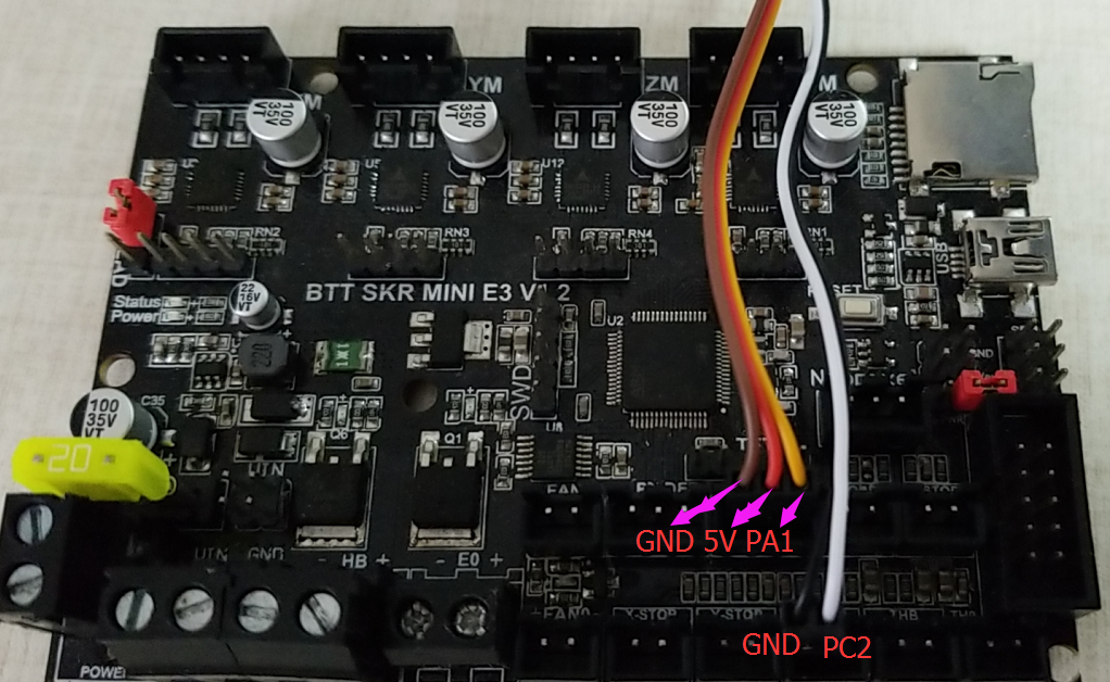

Yamh Posté(e) Mars 6, 2022 Posté(e) Mars 6, 2022 (modifié) Je pense que tu pars de loin, en attendant d'apprendre les bases des modifications de Marlin tu devrais essayer le firmware Bigtreetech (2.0.7.2). Utilise ce Firmware si tu as câblé ton Bltouch comme ceci : (Renommer le fichier en "firmware.bin") Utilise ce Firmware si tu as câblé ton Bltouch comme ceci :(Renommer le fichier en "firmware.bin") Voici quelques liens pour t'aider à compiler un Marlin : EN - Le site officiel Marlin : https://marlinfw.org/docs/configuration/configuration.html EN - Paramètres principaux SKR Mini E3 V1.2 pour Ender 3 : https://www.reddit.com/r/3Dprinting/comments/n7ix1c/marlin_20x_guide_skr_mini_e3_v12_ender_3/ FR - Configuration d'une SKR V1.4 (peut aider pour la compréhension) : https://www.makenprint.uk/3d-printing/3d-printing-guides/skr-v1-4-configuration-h-marlin-2-setup-part-2/ Lorsque tu auras un BMG + E3DV6, il faudra : - Modifier les steps de l'extruder à 415 dans #define DEFAULT_AXIS_STEPS_PER_UNIT et régler le flow (il y a énormément de tutos sur google) - Centrer la buse + offset Bltouch, tu peux t'inspirer de ma procédure (en adaptant la taille du plateau) : https://www.lesimprimantes3d.fr/forum/topic/44844-upgrade-dune-anet-a8-en-skr-13-tmc2130-marlin-207/?do=findComment&comment=469702 Modifié (le) Mars 6, 2022 par Tekila63
Akinator31 Posté(e) Mars 6, 2022 Auteur Posté(e) Mars 6, 2022 Yes merci beaucoup pour ces infos mais je voulais juste comprendre pourquoi j'avais des erreurs à chaque fois que je compilais mon firmware. Maintenant, je ne pars pas des fichiers de bigtreetech car je veux une installtion clean or le github de bigtreetech n'est pas à jour. En plus, je dois utiliser les fichiers de configurations d'une personne qui a fait les fichier 3d à imprimé pour adapté un bmg + e3dv6 sur une ender 3. Or la personne qui fournit les fichiers 3d fournit aussi ses ficheirs de configurations marlin or il possède une carte mère créality et moi une bigtreetech. C'est pour ça que j'ai crée ce topic @SavateJ'ai inversé les end stop mais ça marche pas, l'imprimante bouge les charriots de 10 mm puis s'arrête. Alors que qi je n'inverse pas les end stop, l'imprimante essaye quand même d'appuyer sur les end stop même si elle part de l'autre côté. Je vais essayer d'inverser les moteurs @SavateDu coup ça marche (les home X et Y fonctionne) mais le home Z fonctionne pas : l'imprimante se met au milieu et descend puis remonte la pique tu bltouch plusieurs fois avant de tombé en erreur. En fait elle fait les home pour X et Y en même temps, ensuite elle se met au milieu mais ne descend pas l'axe Z Et sais tu pourquoi les moteurs tourne lentement en faisant un bruit assez étrange. On dirait qu'il force pour bouger
