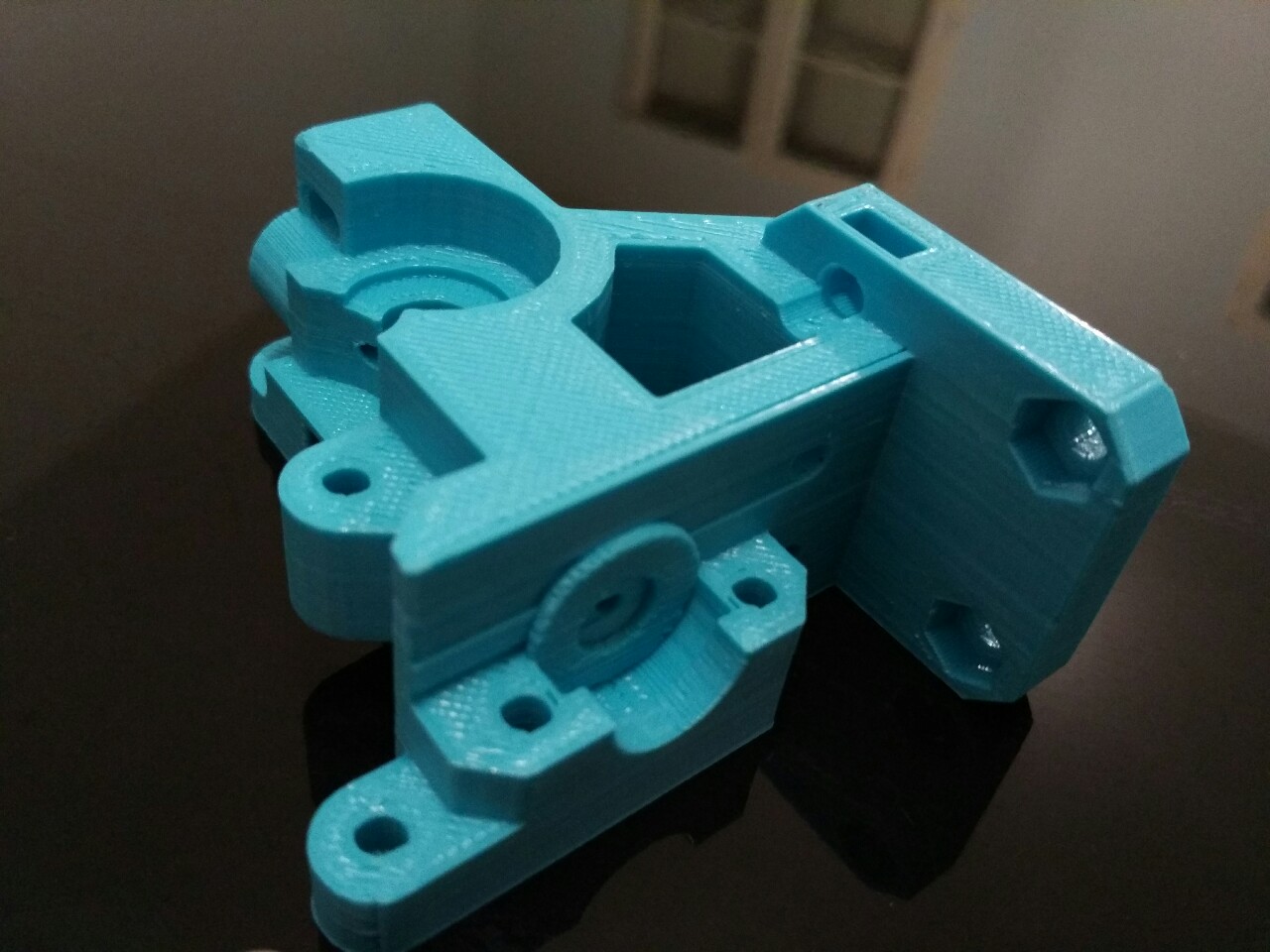

J'ai déjà print une pièce hier, pour tester une réparation faite sur la replicator, pas mécontent du résultat, et surtout la réparation à bien fonctionné. IMG_02092016_212945-1280x960.jpg

Franchement je ne me rappelle plus ca fait un bail, peut être un user sur l'IRC, mais si je ne l'ai pas choisi lui qui est pourtant 20 euros moi chere que celle que j'ai acheté c'est qu'il y a une bonne raison, sachant que celle que j'ai acheté qui est 20 euros plus cher, les frais de port sont compris et j'étais absolument sur de l'usinage.
Donc tu vérifieras l’équerrage de tes renforts avec une vraie équerre de menuisier à la réception car sinon tu va print en biais.
C'est pas pour t'inquiéter mais pour t'avertir, puis le vendeur ebay n'est ni membre irc ni membre imp3d.fr à ma connaissance, donc je préfère faire marcher les potes.
