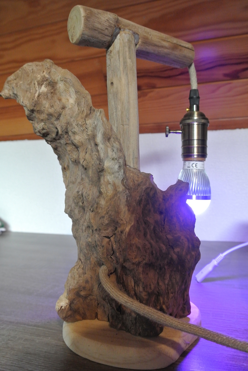

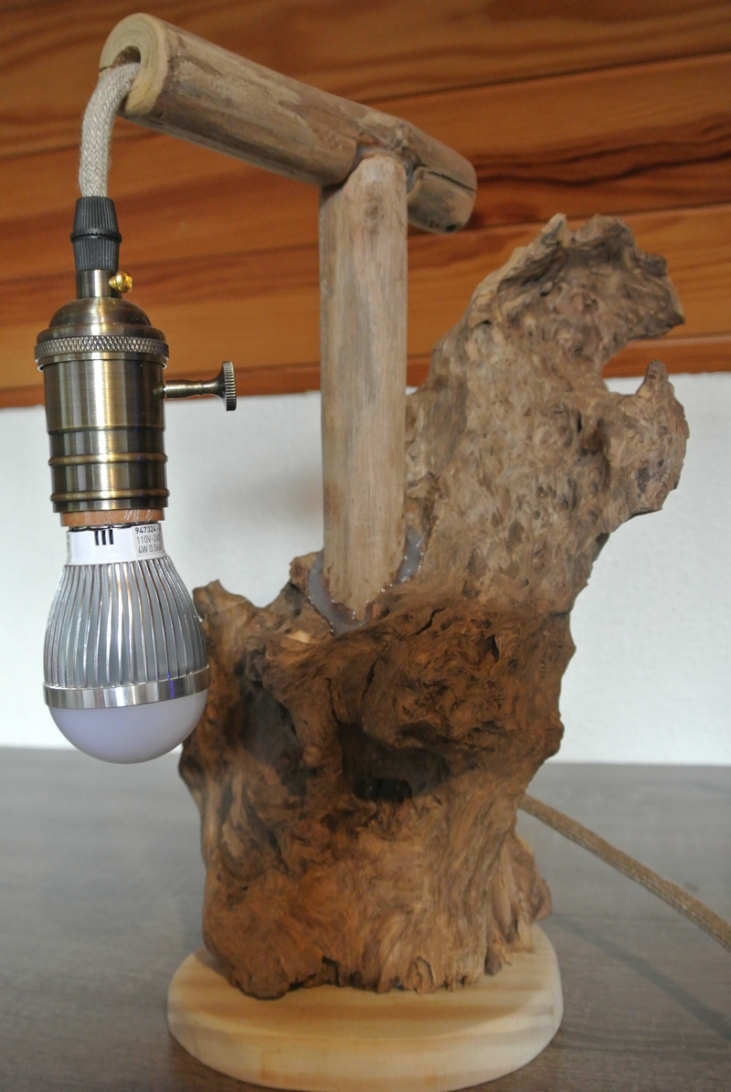

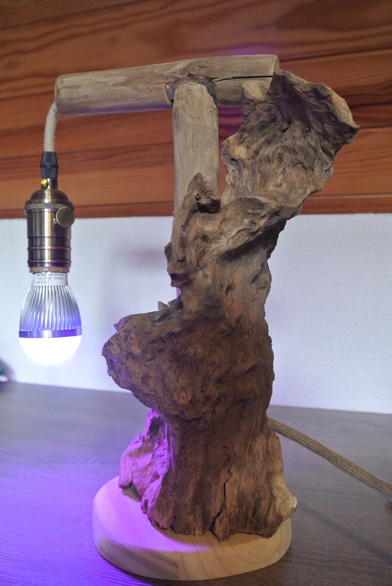

dudulagodasse Posté(e) Janvier 5, 2017 Partager Posté(e) Janvier 5, 2017 Bonne année 2017 a tous !!!!!! salut @ploupiploup , j'ai avancé sur cette lampe, me manque plus qu'a récupérer ma perceuse ( prêté au frangin ) pour y installer les champignons et de terminer les finitions ( camoufler la colle ) : Finalement j'y ai installé une ampoule led multi-color au lieu de l'ampoule "vintage" a filament parce qu'elle éclairait vraiment trop, ça faisait mal aux yeux ^^ ou alors il faudrait y mettre un petit abat-jour, je la garde sous le coude pour autre chose !! La souche et le support bois du culot de l'ampoule a été récup direct de la fôret, il y a vraiment moyen de faire des objets décos sympa avec un très petit budget n’empêche !!! Sinon je n'ai pas vraiment imprimé ces dernier temps, j'ai fait cette étoile pour le sapin : Un cerf en bois : Vraiment pas réussi d'ailleur on s'en rend encore plus compte sur la photo. Le problème c'est que la buse se bouche trop facilement, si bien qu'en la débouchant j'ai malencontreusement agrandit l'orifice de la buse, ce qui fait qu'au niveau précision maintenant, bin c'est pas trop ça... J'attend toujours ma nouvelle buse. Sinon l'aspect bois rend vraiment bien, je referais des essais plus tard. Et puis je suis sur le projet de me faire une Mini nes avec un Raspberry, du coup j'ai imprimé une partie de la coque : Et la j'imprime les autres parties, je viens de recevoir la manette nes USb ^^ Hâte d'essayé tout ça, L'os installé sur la SD du Raspberry est HAPPI http://happi-game-center.com/ que je conseille vraiment pour les fans de rétro-gaming !!! Sinon je me suis fait mon petit atelier pour mes différents projets, ça prend moins de place, je m'étale pas trop et madame est contente ^ Pas tout a fait finit non plus ^ Après ça m’intéresserait de connaitre vos différents projets, ça me donne toujours beaucoup d'idées !! Normalement moi apres j'ai prévu de faire un aéroglisseur ainsi qu'une radio fonctionnant a base de module peltier ( la chaleur d'une bougie devra me produire suffisamment d’électricité pour alimenter une petite radio ) m'enfin voila ou j'en suis, j'attend surtout ma nouvelle buse la !!! @banthony je pencherais pour la température d'extrusion aussi, voir une qualité de filament pas top, je ne sais pas trop j'ai jamais eu se soucis, tu peux t'imprimé une tour de chauffe avec ce filament pour voir quel est la température la mieux approprié pour ce filament. Enfin regarde si la buse n'est pas obstrué. 2 Lien vers le commentaire Partager sur d’autres sites More sharing options...
ploupiploup Posté(e) Janvier 5, 2017 Partager Posté(e) Janvier 5, 2017 Bonjour, Hé hé j'ai hâte de voir le finish de la lampe, j'adore votre caisson très soft et épuré Lien vers le commentaire Partager sur d’autres sites More sharing options...
dudulagodasse Posté(e) Janvier 5, 2017 Partager Posté(e) Janvier 5, 2017 Yep je posterais la photo ici une fois finit ^ pour le caisson en plexi c'est l'officiel de wanhao a 79€ 1 Lien vers le commentaire Partager sur d’autres sites More sharing options...

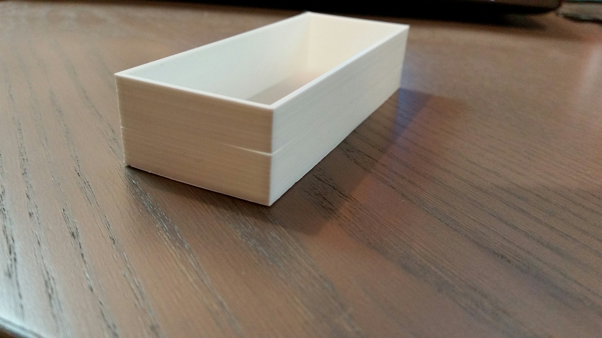

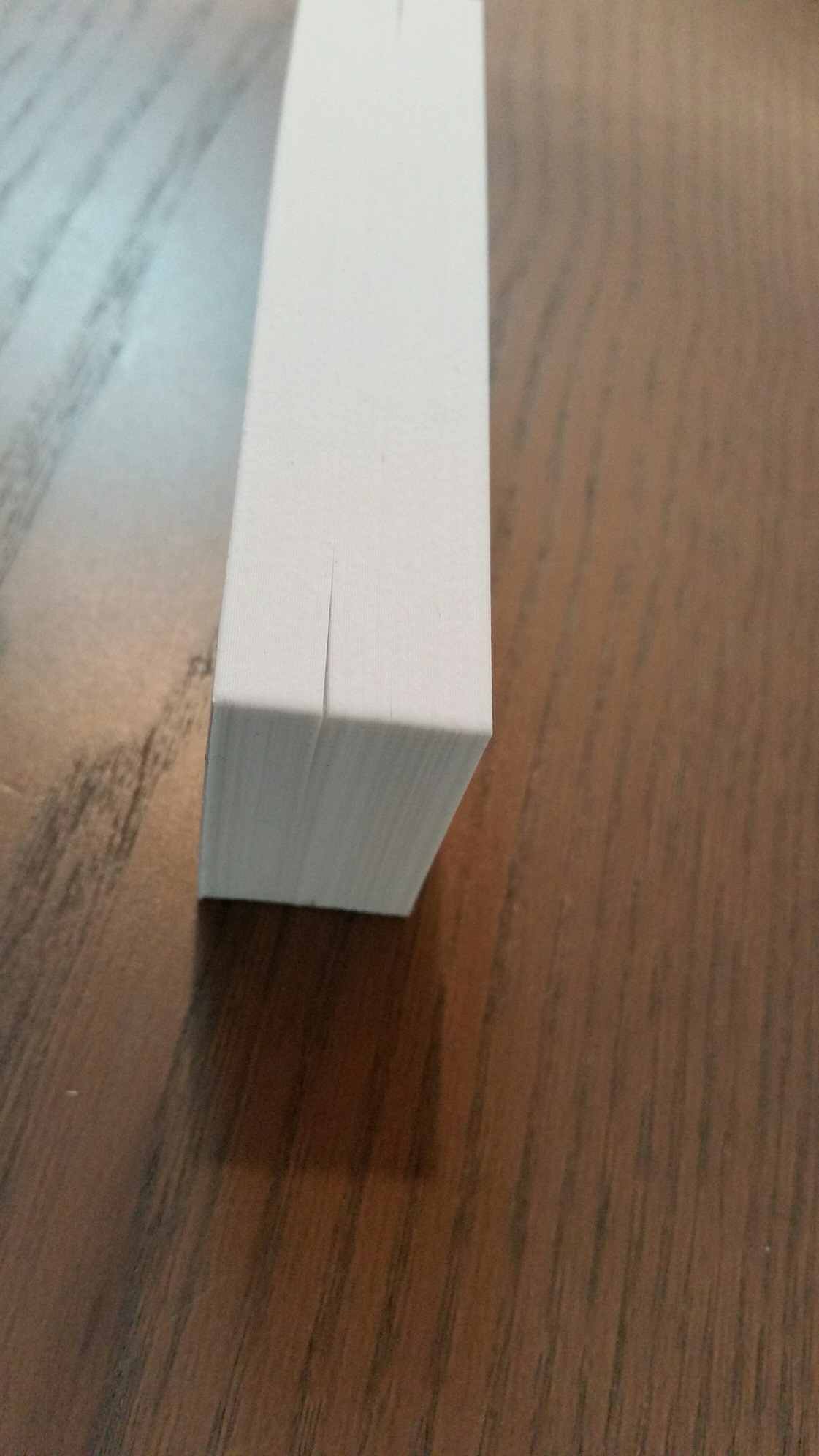

K++ Posté(e) Janvier 16, 2017 Partager Posté(e) Janvier 16, 2017 Bonjour, C'est mon premier message sur ce forum J'ai une wanaho duplicator i3 Prusa v2.1 depuis quelques jours...et depuis quelques jours j'essaye d'imprimer un petit boitier ~38x100x21 avec le l'ABS sans grand succès... Tout se passe bien jusqu'à env. 60% de l'impression. Puis apparaissent des décollements entres les couches (voir photos). Mais la base tient bien sur le plateau! J'imprime avec Cura version Wanhao: ABS 230° / 85° vitesse 20mm/s remplissage 100% pour une épaisseur des bords du boitier de 1.5mm Epaisseur de couche : 0.2mm Avec brim buse 0.4mm Sans ventilation (voir fichier v6.ini pour plus de détail si ça intéresse) J'ai essayé plusieurs vitesses / températures 210°-260° / 80°-110° / sans brim / 0.1-0.4 mm d'épaisseur de couche/ avec/ ou sans ventilation... mais toujours ce décollement A noter que la température ambiante est à ~15° et que l'imprimante est sous une hotte de ventilation de cuisine (je veux pas m'intoxiquer avec cet ABS hein ) A mon avis, mon problème est du au différences de température dans la pièce entre le bas sur le plateau chauffant, le milieu à l'air ambiant puis le dessus près de la buse, ce qui provoque une déformation et des cassures. Quelqu'un a une idée sur comment procéder? Au pire je vais me rabattre sur du PLA qui semble plus facile à gérer... BoitierV6.stl v6.ini Lien vers le commentaire Partager sur d’autres sites More sharing options...

Tazman69 Posté(e) Février 18, 2017 Partager Posté(e) Février 18, 2017 Le 16/01/2017 at 21:22, K++ a dit : Bonjour, C'est mon premier message sur ce forum J'ai une wanaho duplicator i3 Prusa v2.1 depuis quelques jours...et depuis quelques jours j'essaye d'imprimer un petit boitier ~38x100x21 avec le l'ABS sans grand succès... Tout se passe bien jusqu'à env. 60% de l'impression. Puis apparaissent des décollements entres les couches (voir photos). Mais la base tient bien sur le plateau! J'imprime avec Cura version Wanhao: ABS 230° / 85° vitesse 20mm/s remplissage 100% pour une épaisseur des bords du boitier de 1.5mm Epaisseur de couche : 0.2mm Avec brim buse 0.4mm Sans ventilation (voir fichier v6.ini pour plus de détail si ça intéresse) J'ai essayé plusieurs vitesses / températures 210°-260° / 80°-110° / sans brim / 0.1-0.4 mm d'épaisseur de couche/ avec/ ou sans ventilation... mais toujours ce décollement A noter que la température ambiante est à ~15° et que l'imprimante est sous une hotte de ventilation de cuisine (je veux pas m'intoxiquer avec cet ABS hein ) A mon avis, mon problème est du au différences de température dans la pièce entre le bas sur le plateau chauffant, le milieu à l'air ambiant puis le dessus près de la buse, ce qui provoque une déformation et des cassures. Quelqu'un a une idée sur comment procéder? Au pire je vais me rabattre sur du PLA qui semble plus facile à gérer... BoitierV6.stl v6.ini Salut K++, ton problème est principalement lié à la matière, c'est quand la différence de température entre le haut et le bas de ta pièce est trop important : les couches se rétractent et craquent entre elles. Une bonne solution est la cage en plexi que tu trouveras sur les sites spécialisés. La meilleur que moi j'ai trouvée : je n'imprime plus que du PLA, car finalement l'ABS est nocif, dégage une mauvaise odeur et n'apporte rien de plus vraiment par rapport au PLA. J'imprime des pièces mécaniques pour l'airsoft et ça tient donc voilà mon avis, en plus tu préserveras ta Hotend. Sinon je trouves ta température un peu basse : moi je montais à 245°c et le bed à 100°c puis j'ai fait une cage en plexi et ça va beaucoup mieux. Voilà bonne journée. Lien vers le commentaire Partager sur d’autres sites More sharing options...

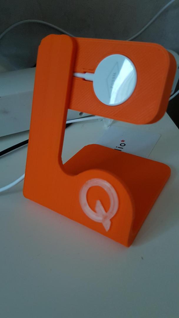

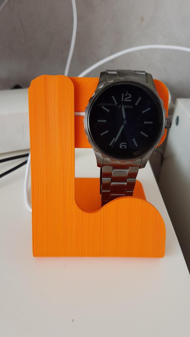

Adisma Posté(e) Avril 25, 2017 Auteur Partager Posté(e) Avril 25, 2017 On remonte le topic avec une nouvelle impression avec l'extruder MK8 : un support pour recharger ma montre. 2 Lien vers le commentaire Partager sur d’autres sites More sharing options...

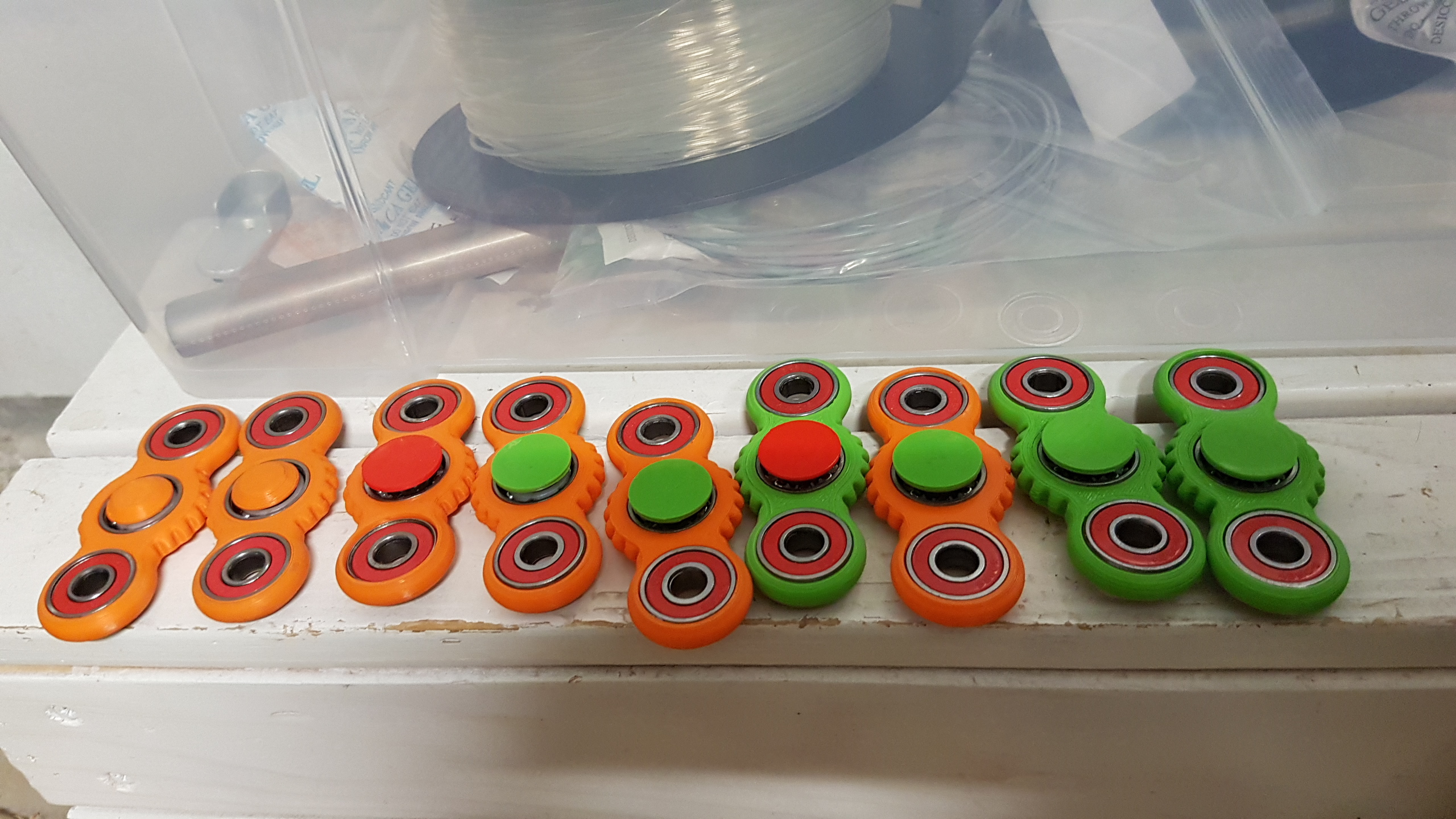

Adisma Posté(e) Mai 9, 2017 Auteur Partager Posté(e) Mai 9, 2017 (modifié) Quelques spinners imprimés ce week-end =) Modifié (le) Mai 9, 2017 par Adisma Lien vers le commentaire Partager sur d’autres sites More sharing options...
Greu Posté(e) Mai 13, 2017 Partager Posté(e) Mai 13, 2017 Vraiment sympa ce post jolie boulot sur tes spinners.j essaierais de poster 2-3 photos ce week-end sur mes print mais je suis un grand débutant Lien vers le commentaire Partager sur d’autres sites More sharing options...
Adisma Posté(e) Mai 16, 2017 Auteur Partager Posté(e) Mai 16, 2017 Encore un spinner, un petit pour une petite fille Lien vers le commentaire Partager sur d’autres sites More sharing options...
Kharr Posté(e) Mai 16, 2017 Partager Posté(e) Mai 16, 2017 Dis donc, t'as un sacré stock de roulements J'espère que la petite fille ne mangera pas les écrous Très joli rendu tes spinners du week-end ^^ Lien vers le commentaire Partager sur d’autres sites More sharing options...
Adisma Posté(e) Mai 16, 2017 Auteur Partager Posté(e) Mai 16, 2017 Merci j'en avais un stock oui, sachant qu'il y a encore 7 spinners que j'ai pas pris en photo et qui étaient tri-branches.. T'en fais pas pour les écrous, j'ai du les rentrer au marteau.. y a peu de chances qu'ils sortent ^^ Maintenant je dois attendre ma commande chinoise pour 30 roulements supplémentaires ^^ Lien vers le commentaire Partager sur d’autres sites More sharing options...

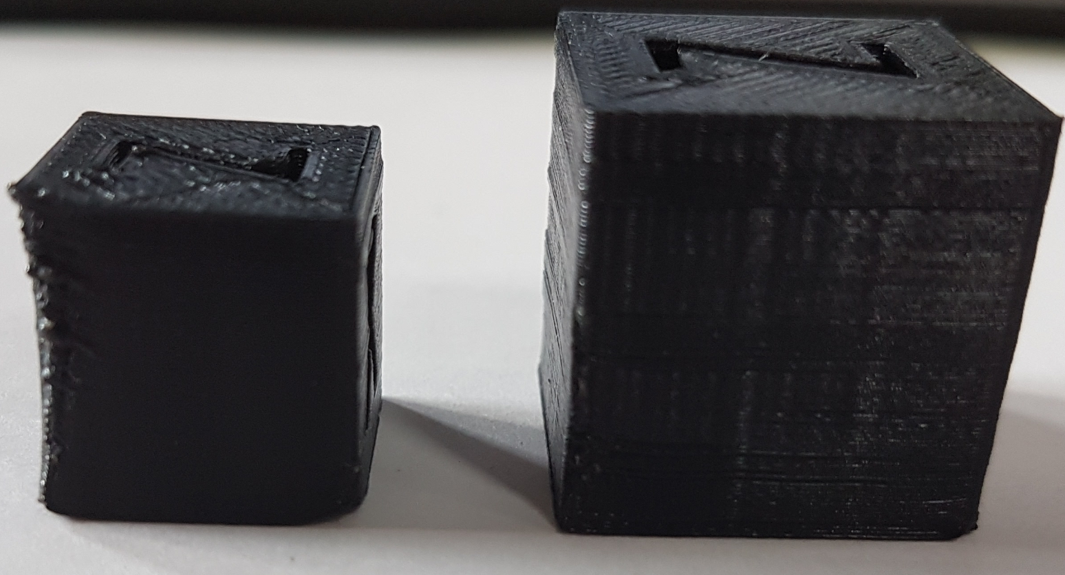

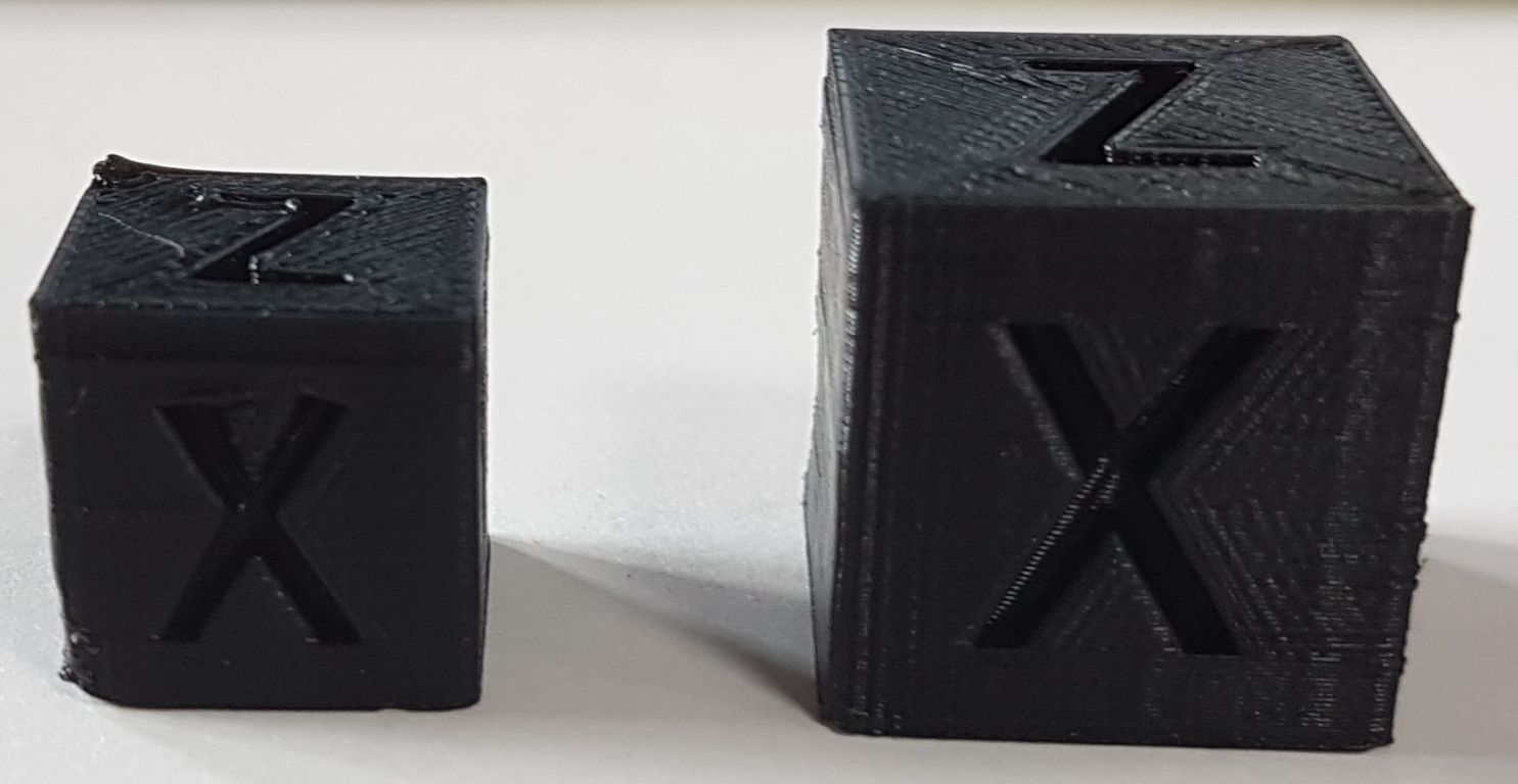

AcidNight Posté(e) Mai 31, 2017 Partager Posté(e) Mai 31, 2017 (modifié) Bonjour à tous, je viens (enfin) de rejoindre le monde de l'impression 3D et j'ai opté pour la "wanhao duplicator i3 v2.1" car j'ai vu de bon retour (qualité/prix) et pour commencer c'est déjà bien ^^ (et une petite prime est tombé et donc déjà dépensée lol) Après le réglage de l'axe Z un peut compliqué (un des accouplement moteur n'était pas fixé, et donc redescendait) Je n'ai réalisé que deux impression (le cube de calibration XYZ avec Cura) après quelque réglage et manque de temps pour faire la toure pour la température (que je vais faire quand je rentre) Mais, sur les deux impression, j'ai quelque défaut, le premier (redimensionné à 15mm) où ils sont vraiment visible et l'autre (20mm celui-ci) où les défauts sont déjà moins présent et le triangle du dessus du X et Y est bien réalisé Mes config. : 15mm 20mm (PLA noir de cher ICE FILAMENTS) T° Extrudeur 195°C 200°C T° Lit 50°C 50°C Layer 0.1 0.1 => si je me rappel bien car j'ai joué un peut avec (sinon 0.2) Vitesse imp 40 40 => si je me rappel bien car j'ai joué un peut aussi (sinon 50) Infill 30 30 Voici déjà la face "avant" mais le gros défaut ce trouve dans le coin arrière gauche je ne sais pas si le problème est du plus a la température ou un problème d'alignement J'ai vu qu'un avait le plateau mal fixé, donc je vais déjà regarder ça en rentrant Comme cette pièce est petite je n'ai pas fais de Raft ou de Brim (il est vrais que sur la 15 les deux coins se relève un peut, mais sur la 20 je ne l'ai plus) et aussi sur la 20 on voit des petites ondulation/décalage sur quelque ligne d'impression Quelqu'un sais me renseigner un peut ? Merci d'avance Modifié (le) Mai 31, 2017 par AcidNight Lien vers le commentaire Partager sur d’autres sites More sharing options...
Adisma Posté(e) Mai 31, 2017 Auteur Partager Posté(e) Mai 31, 2017 Salut, je n'ai jamais eu ce genre de souci avec ma Di3.. Mais je pense, qu'en plus du plateau, tu peux checker tes courroies si elles sont bien tendues. Sinon, est-ce que tu ventiles ta pièce ? Je sais que le ventilo de base est vraiment moyen. Hésite pas à le changer par un DiiiCooler par exemple. Lien vers le commentaire Partager sur d’autres sites More sharing options...
AcidNight Posté(e) Mai 31, 2017 Partager Posté(e) Mai 31, 2017 Ok je vais vérifier les courroies aussi, et pour le refroidissement j'ai celui de base et j'avais déjà prévu d'en réaliser un quand les réglages sont +/- ok Lien vers le commentaire Partager sur d’autres sites More sharing options...
