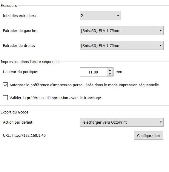

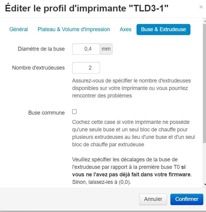

vap38 Posté(e) Mars 13, 2022 Posté(e) Mars 13, 2022 (modifié) @Savate @mich0111 pour faire suite au problème du préchauffage de E1 chez moi çà fonctionne très bien ! Mon firmware est le 1.024 celui d'origine de Studiolab38. Je pense à mon avis que c'est un paramètre absent dans votre configuration Octoprint. ci-joint le paramètre à valider dans octoprint il faut déclarer deux extrudeurs. Voici la version 1.73 de Octoprint Python 3.73 Octop 0.1.8Nota ; voici une réponse concernant l'utilisation de IDEAMAKER il est possible de réaliser une pause pour changer de filament ou insérer un objet par la commande M0 (M600 ne fonctionne pas !) Modifié (le) Mars 13, 2022 par vap38

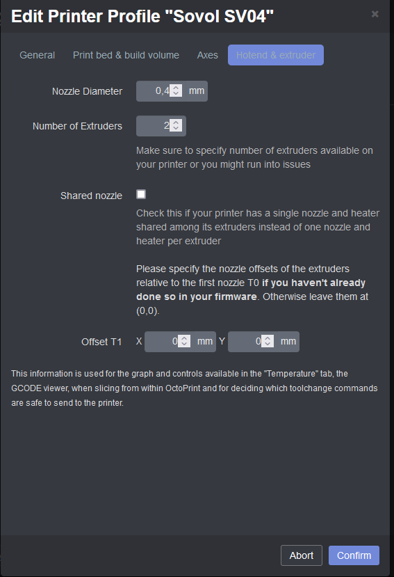

mich0111 Posté(e) Mars 13, 2022 Posté(e) Mars 13, 2022 @vap38 J'ai exactement la même config. D'ailleurs, si je n'avais pas spécifié 2 extrudeuses, je n'aurais pas eu l'affichage de 2 extrudeuses. Peut-être y-a-t-il un lien avec le fait que, pour le moment, je ne peux utiliser qu'un imprimante virtuelle. Je referais l'essai dès que j'installerais une vraie imprimante et je vous tiendrais informé. Bon dimanche

mich0111 Posté(e) Mars 13, 2022 Posté(e) Mars 13, 2022 il y a 6 minutes, vap38 a dit : @mich0111 il faut vérifier la version de Octoprint les éléments sont visibles tout en bas de la page Web afin de faire une comparaison. Non, tout est à jour. Voici les versions en cours : J'ai même pris la peine d'effectuer des apt update, apt upgrade. il y a 1 minute, fran6p a dit : Si tu penses que c'est un problème Octoprint, dans ce cas, pose la question directement à Gina (@foosel) l'auteure d'Octoprint soit via le forum soit le Discord. Je suis en train de m'inscrire sur ce forum. Je verrais bien s'il y a quelque chose là-dessus.

mich0111 Posté(e) Mars 13, 2022 Posté(e) Mars 13, 2022 (modifié) Pour ceux que ça intéressent, les virtual printer et virtual port ne s'utilisent pas aussi simplement. Il s'agit d'outils de développement qui nécessitent la création de fichiers de configuration permettant d'émuler tant les réponses de l'imprimante que du port. https://docs.octoprint.org/en/master/development/virtual_printer.html#sec-development-virtual-printer-config Il y a une config par défaut qui fait croire que la connexion virtuelle s'est bien passée mais, pour autant, toutes les infos spécifiquement liées à l'imprimante comme la double extrusion sont ignorées tant que la configuration n'est pas correctement réalisée. Donc, un problème de compris s'il n'est pas résolu. Reste à tester avec une vraie imprimante. Modifié (le) Mars 13, 2022 par mich0111
