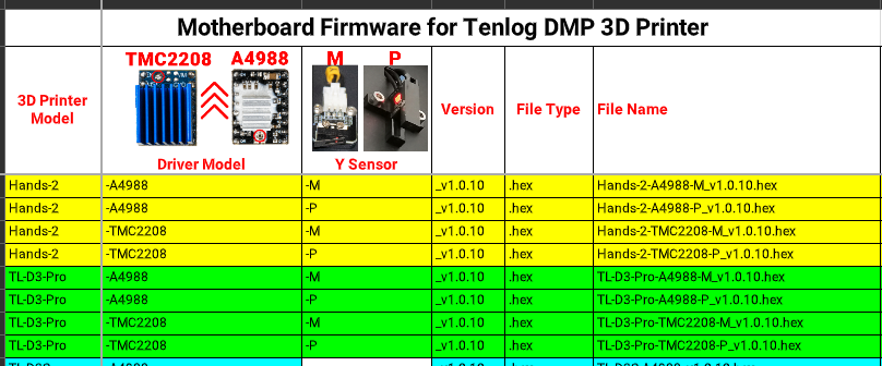

Firmware de juillet en 1.2.5
Modifié (le) par TheNexen
correctif et ajout d'info ...

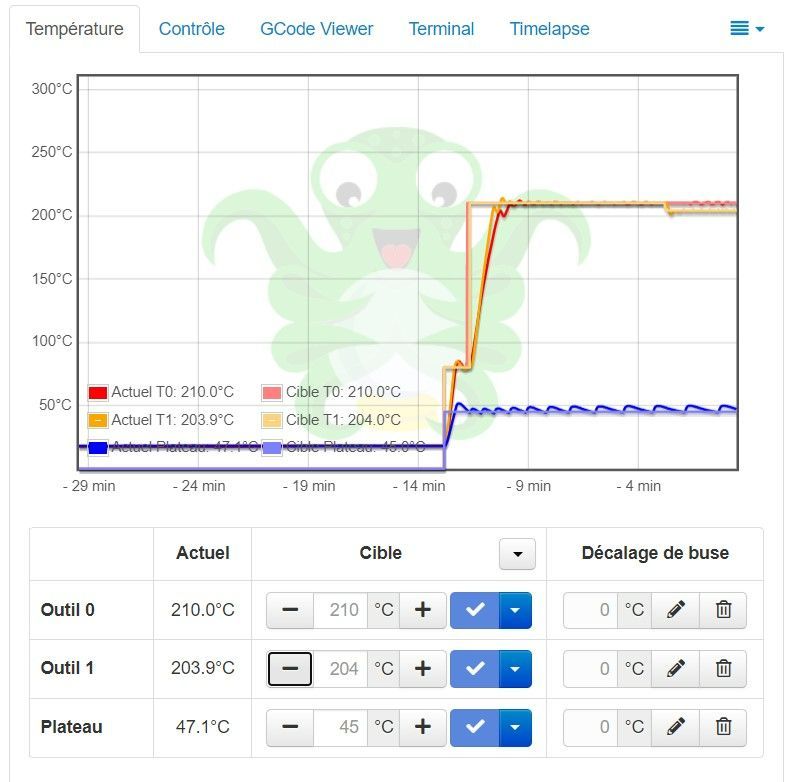

@captflame2121 chez moi çà fonctionne très bien le contrôle de la température sur E2 pour OCTOPRINT pas de soucis 😀
Modifié (le) par vap38

jusqu'à présent je n'imprime qu'avec E0 sur octoprint je vais faire un test en dual couleur E0 et E1 avec Octolapse c'est pas gagné 😀
par contre j'ai bien le contrôle des températures ...

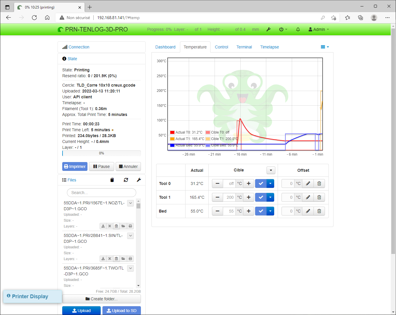

Voici l'image de Octoprint avec le contrôle des températures E0 E1 et le BED
a+
bon en même temps je n'ai pas redemarré la tenlog depuis 2 mois, donc peut être qu'avec les dernières MAJ d'octoprint, je regarderai.
