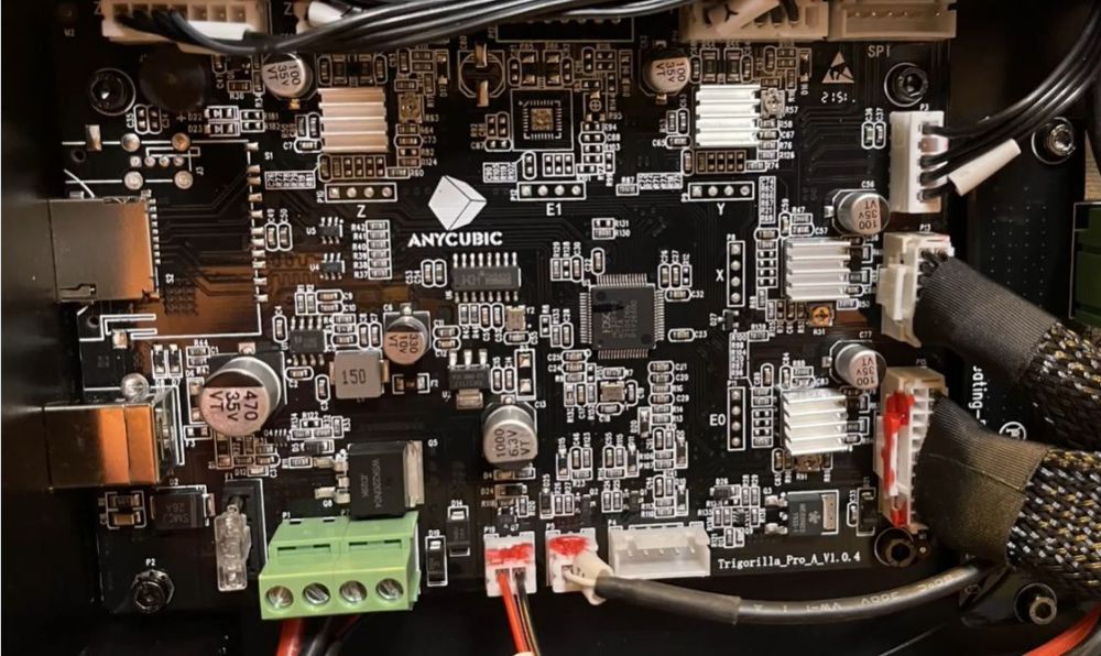

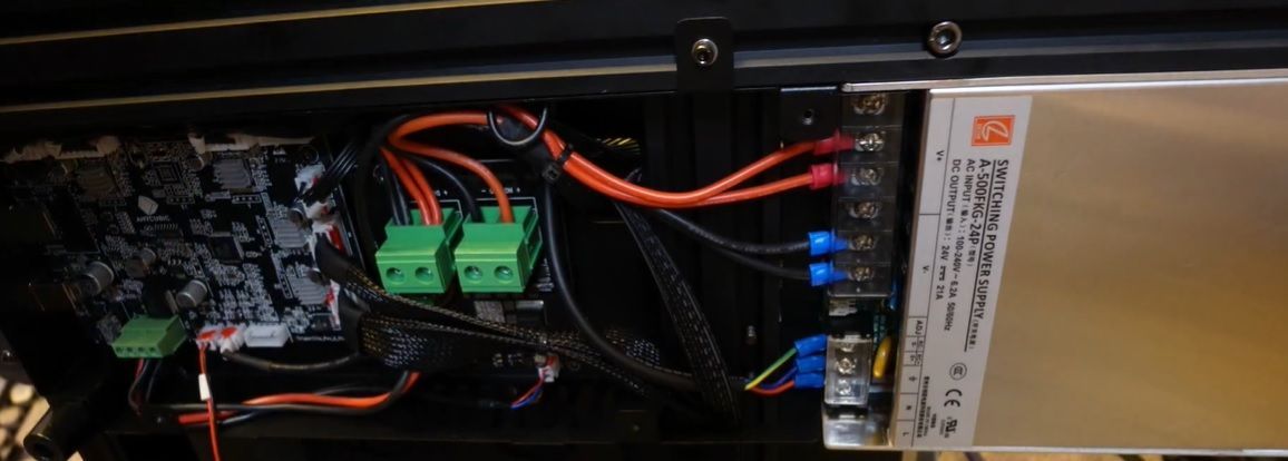

La carte mère n'ais pas la même que sur la viper, on est sur une TrigorillaPro V1.0.4 alimenté par l'alim 24v - 500W @fran6p
Contrairement à la viper aussi on a qu'un seul Z-stop, la viper en avais 2.

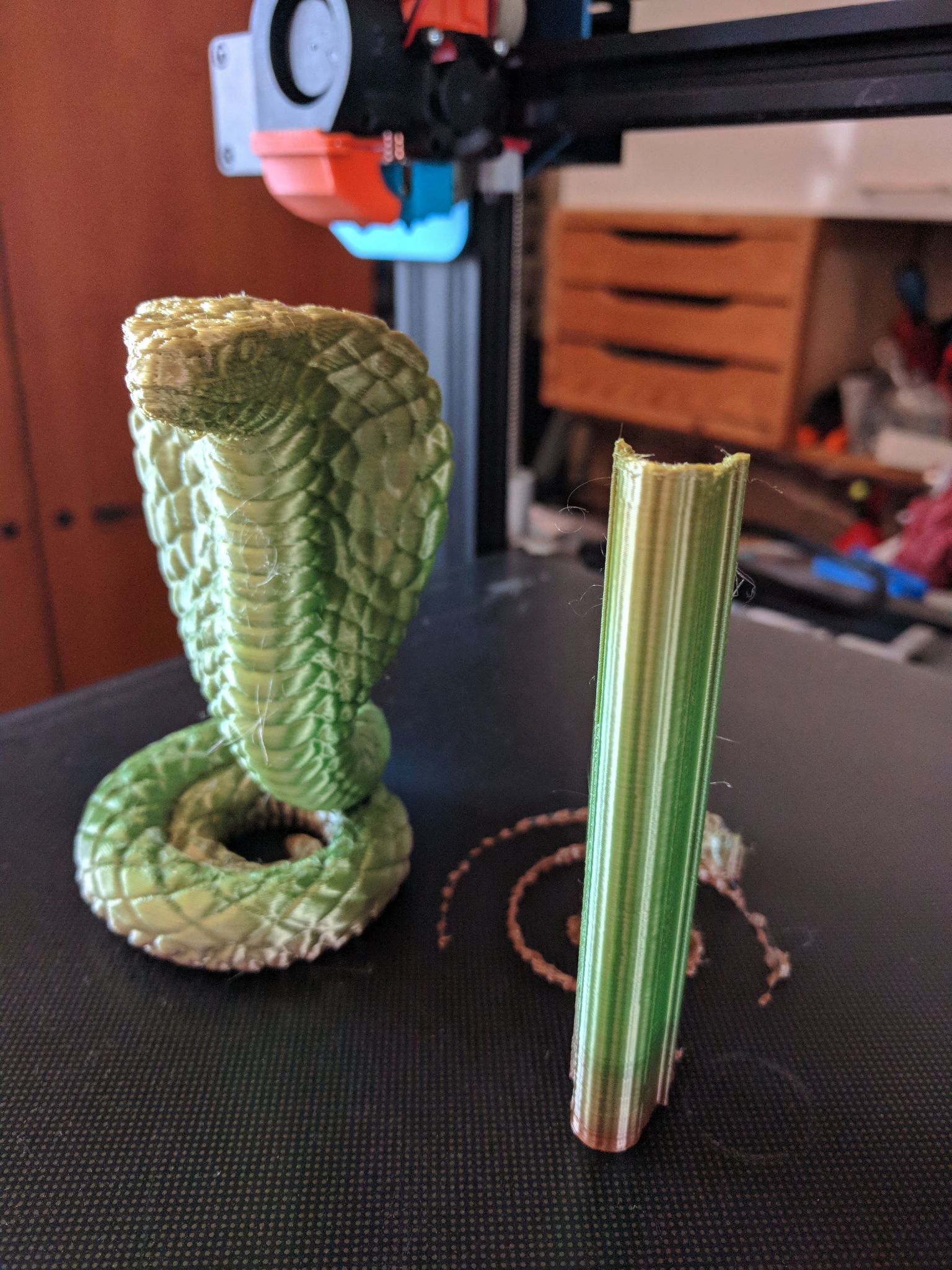

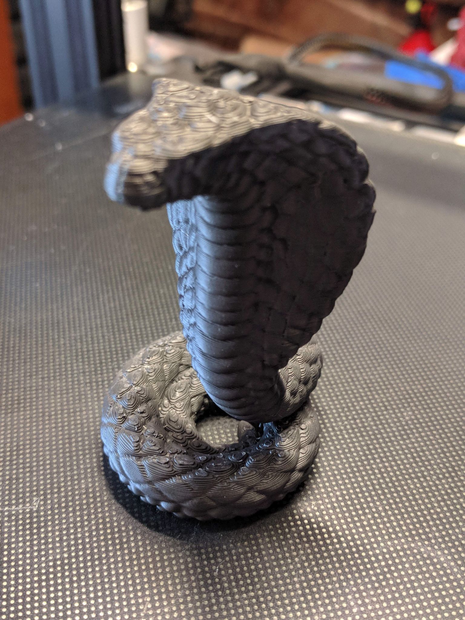

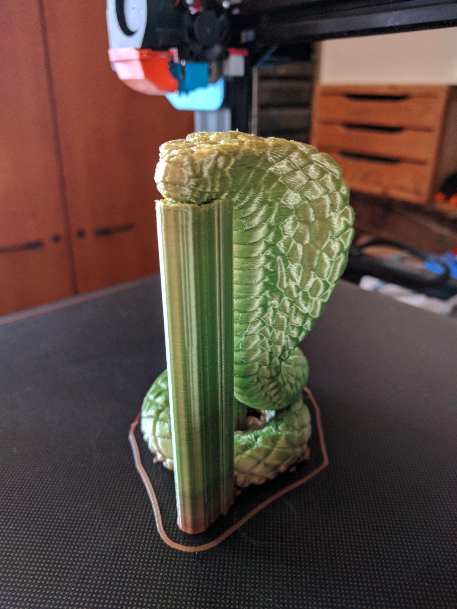

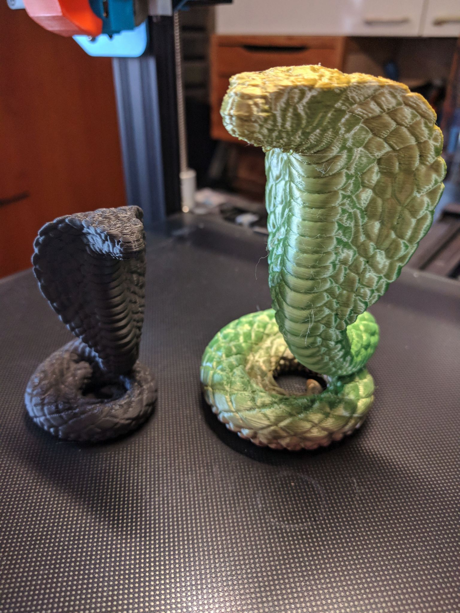

J'ai imprimé le Cobra celui en noir à 500% sur la Ender3 S1 et celui «multicouleurs» à 750% sur la CR10-V2 (toutes deux en direct-drive), il rend super bien.
Pour le noir, j'avais utilisé des supports arborescents dans Cura qui n'ont pas tenu, résultat le dessous de la tête donne l'impression d'avoir de la barbe 😄 . Pour le multicouleurs, j'ai mis des supports classiques.

La carte visiblement possède l'emplacement pour un pilote (E1) qui n'est pas peuplé. C'est peut-être la raison de l'absence du second contacteur de fin de course Z. Les deux moteurs qui pilotent les vis trapézoïdales n'utilisent qu'un seul pilote (montage probable en parallèle).
L'avantage de la Vyper avec chaque vis indépendante (un pilote pour chaque moteur) est de permettre le réglage de l'axe X parallèle au châssis / plateau chauffant ( gantry alignment (Marlin), https://marlinfw.org/docs/configuration/configuration.html#z-steppers-auto-alignment ) comme ce qui se fait sur la Prusa i3 MK3S

@fran6p Wahoouu jolie cobra effectivement il rend bien mieux en grande version !!! ok pour le reste.

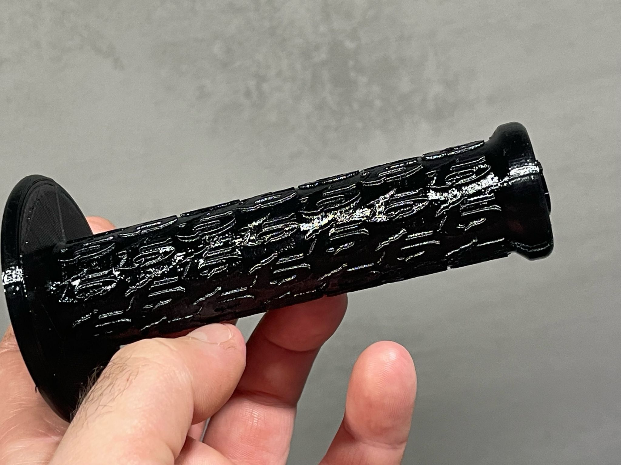

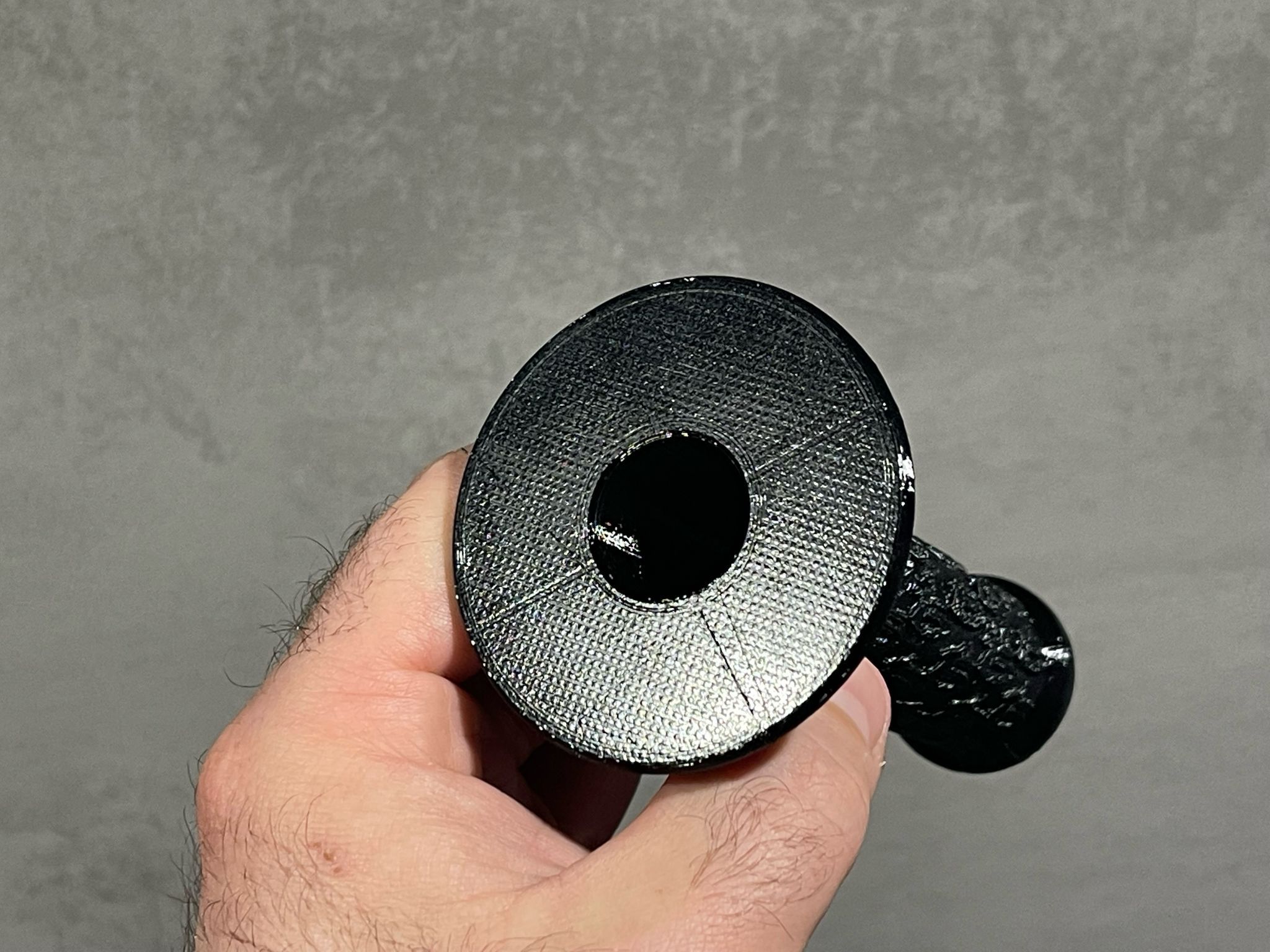

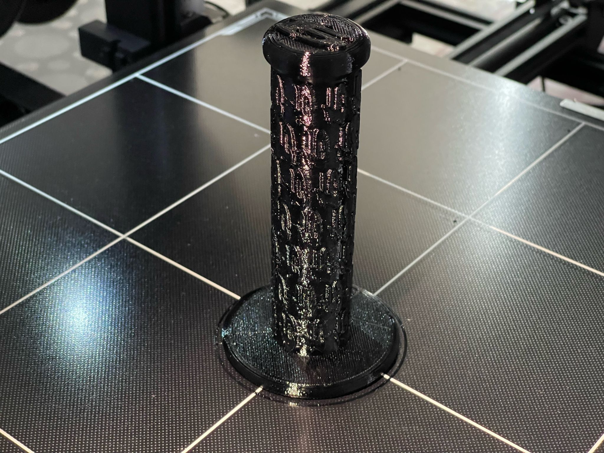

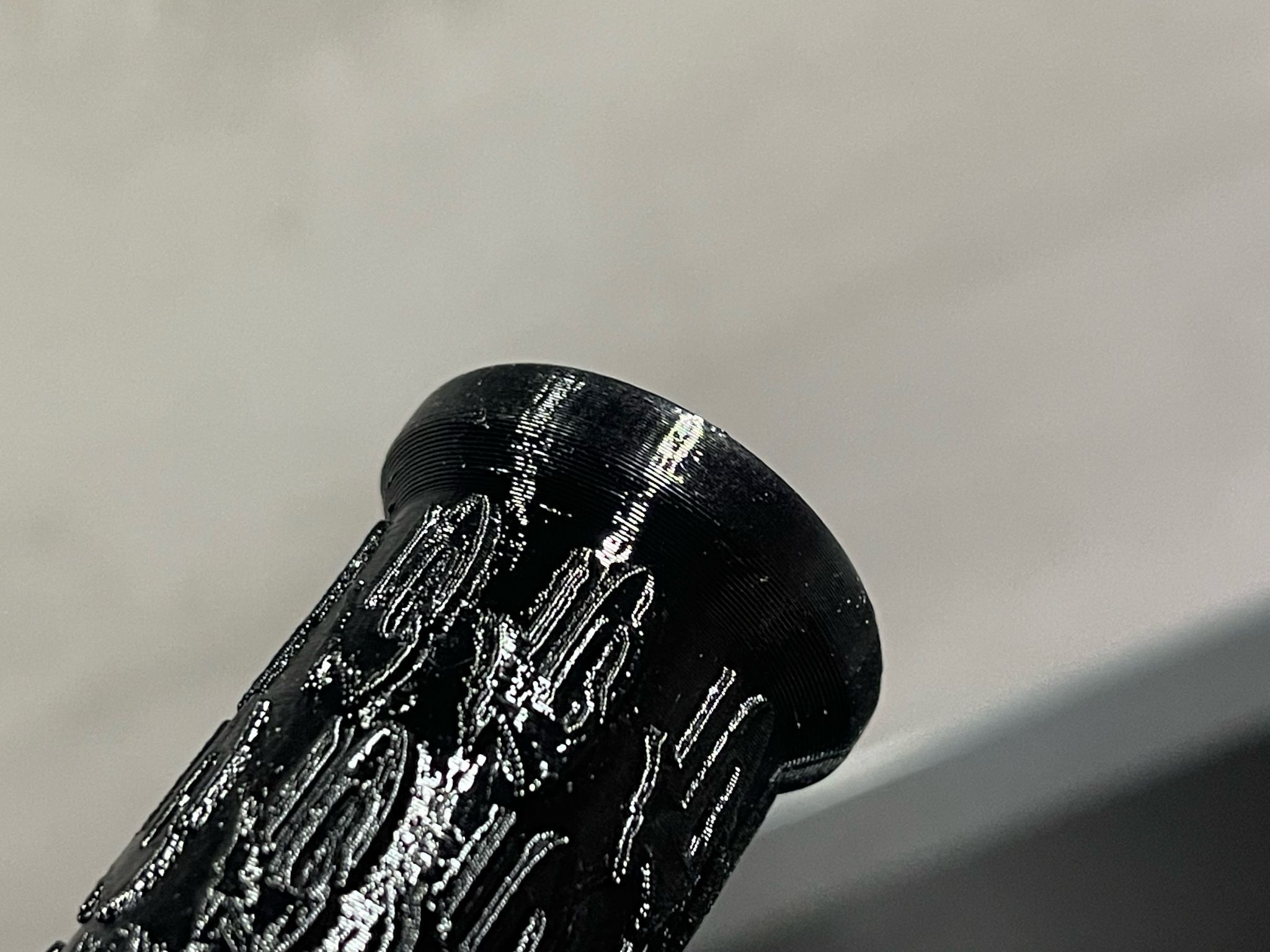

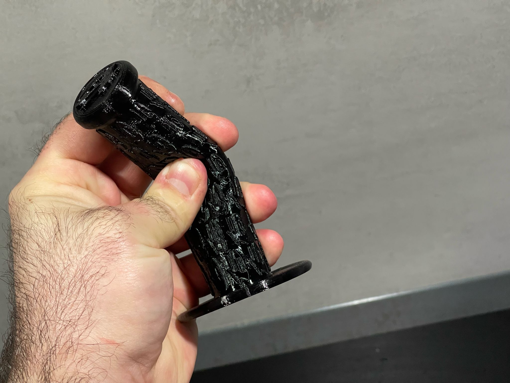

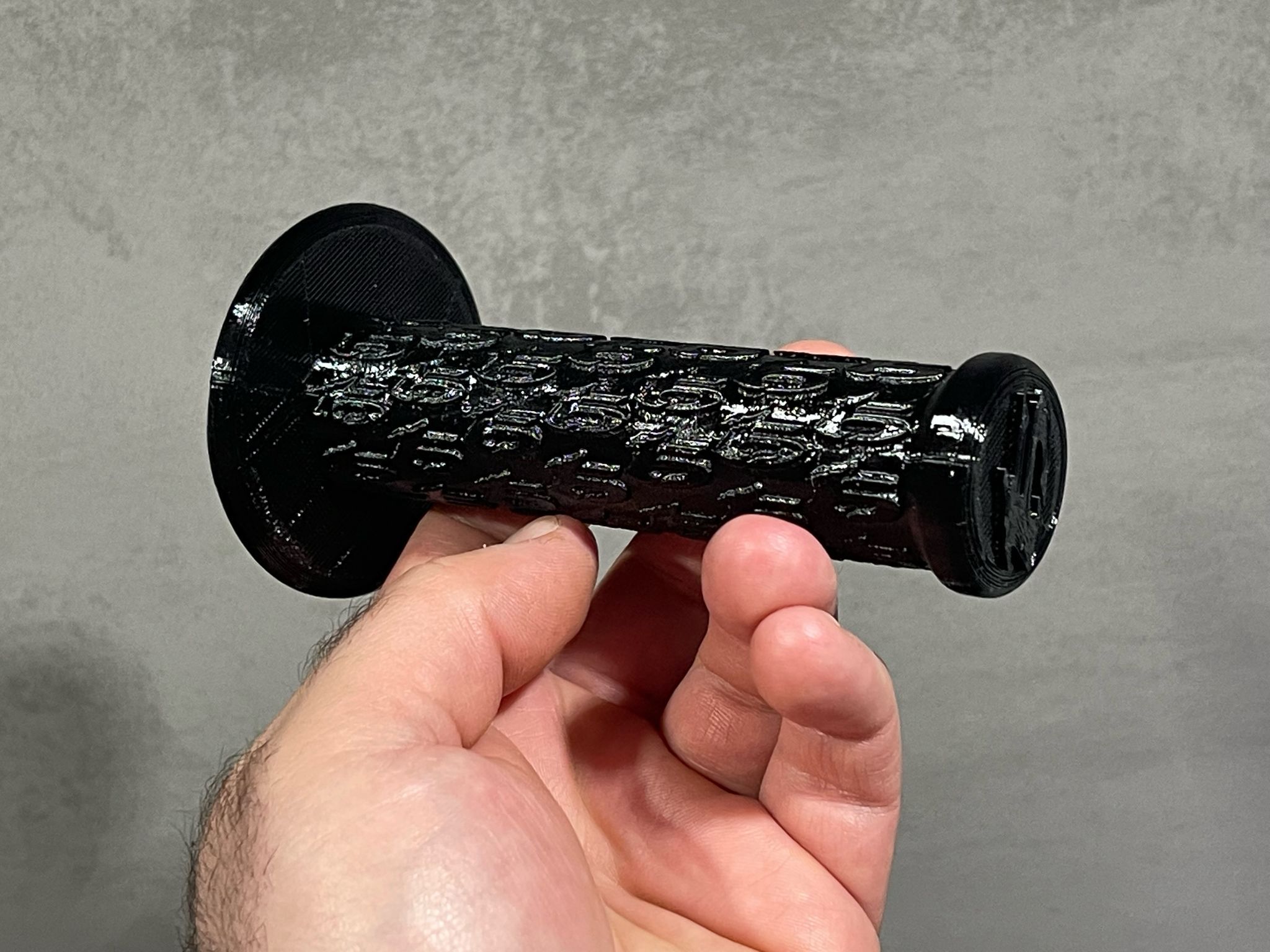

La je viens de tester l'impression avec le TPU de sainsmart noir, j'ai choppé une poigner de vélo et le rendu est plutôt propre

Superbe poignée de vélo 😉 Avec un extrudeur en bowden, c'est très correct.
PS: le Cobra agrandi à 750% (hauteur de ≃ 105mm) a pris un peu plus de cinq (5) heures d'impression mais j'ai une buse de 0,5mm (couches de 0,2mm) sur la CR10-V2.

Ah bah c'est clair, avec cette imprimante je vie à nouveau lol, contrairement à la geetech pro B cela n'a plus rien à voir !!! c'est le paradis à côté,
Oui pour du bowden l'impression en TPU est plutôt pas mal. Effectivement 5h sa fait long pour le cobra lol et encore...

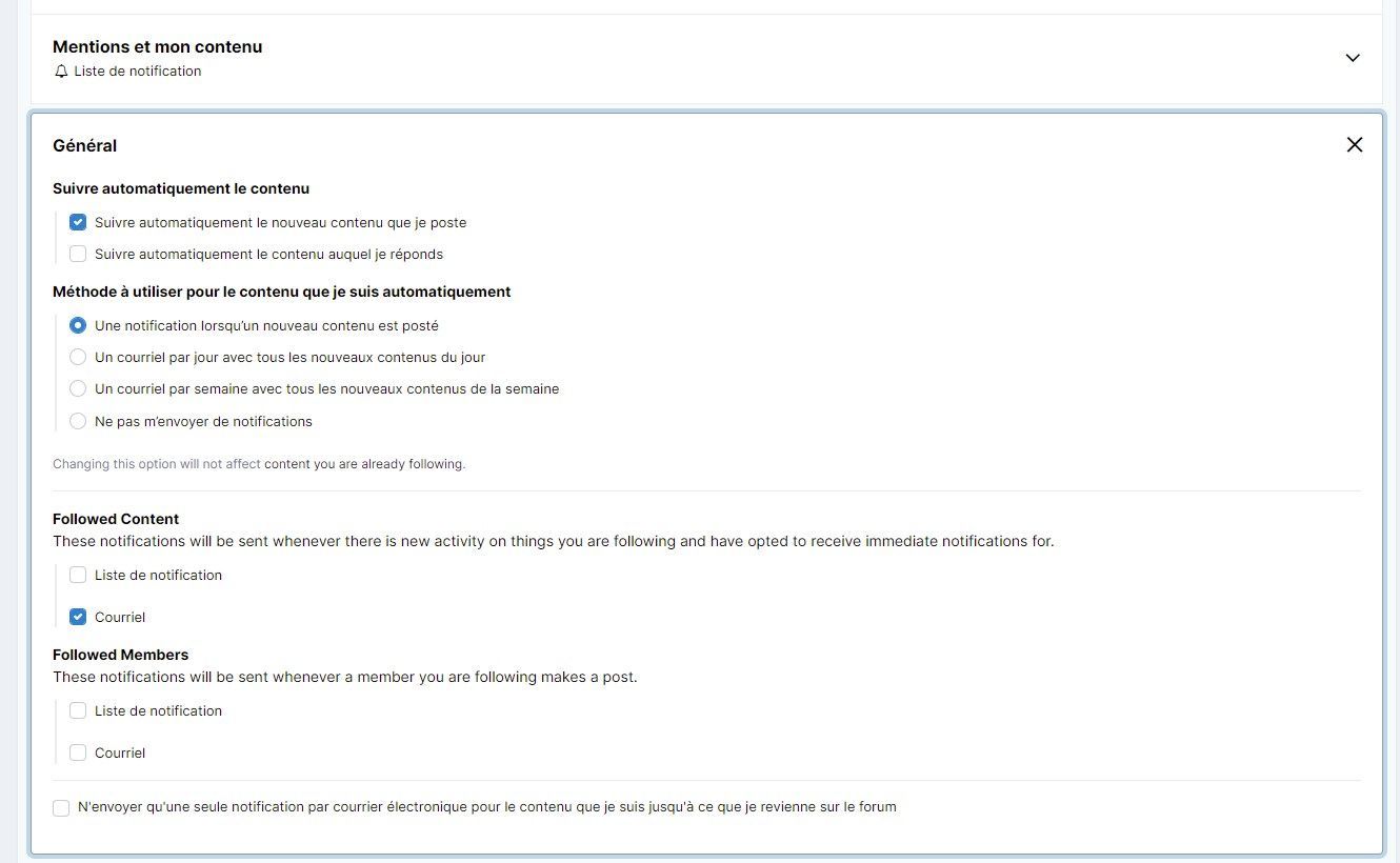

Donc t'as mis un mail récap quotidien c'est normal 🙂
Tu peux cocher la première option si tu veux être notifié en live 😉
Okay merci, j’ai coché :
 "Une notification lorsqu’un nouveau contenu est posté"
