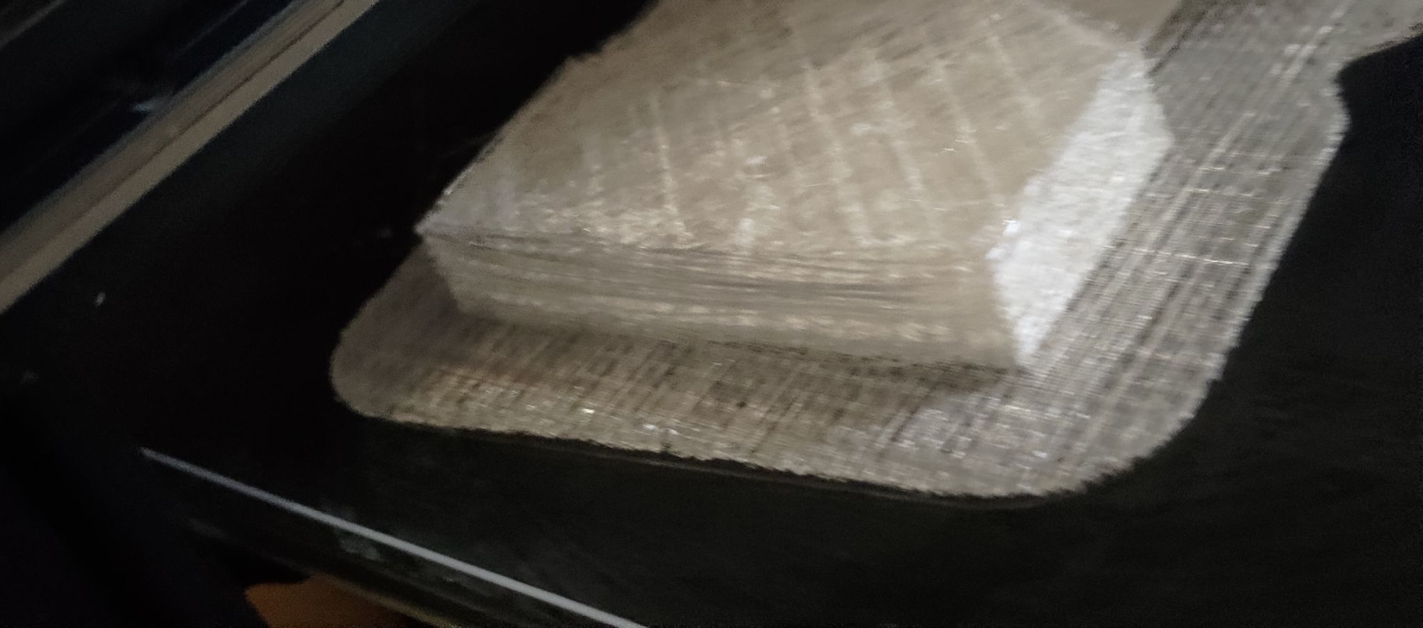

Voilà le soucis , il y en a certainement d'autres avec 😅😅
il y a 6 minutes, flo.060908 a dit :
Là encore un autre a soucis je ne sais pas quoi faire
Ha c'est que tu ne donne toujours pas beaucoup d'informations ... et la photo est légèrement flou donc pas idéal pour dire si oui ou non la couche initial se trouve bien écrasé sur le plateau ... )
Sur la photo : c'est un radeau ? il devrait être plein ? ( alors peut être une histoire de mode mm3 a désactiver sur l'imprimante sauf si tu n'a pas sélectionné le bon diamètre de buse sous le trancheur par rapport au diamètre réel ( souvent de base c'est un buse de 0.4mm de diamètre )  )
Sinon les fichier de test fournis s'imprime correctement ?

Oui c'est ça c'est un radeau et non pas plein , niveau du mm3 j'avais déjà fais précédemment , je n'ai jamais eu de réel soucis sauf aujourd'hui , d'un point de vue de la buse les paramètres étaient corrects donc c'est ça que c'est assez bizarre. Et enfin je n'ai pas trop eu le temps de le faire comme mon impression est assez urgente 😅

Voilà le soucis
La photo n'est pas super nette (mais je ne peux pas te jeter la pierre, les miennes sont à peu prés pareilles ... 😄) mais
* le plateau a l'air bien sale
* la distance buse plateau ne doit pas être bonne (trop grande) les lignes de la première couche font le serpent
* quelle hauteur de couche est-ce que tu utilises ?

Oui désolé pour les photos 😅
Niveau de la propreté du plateau j'essaye de le nettoyer régulièrement , d'un point de vue la distance je l'ai pourtant mis a niveau c'est ça que je comprends pas trop
Niveau de la hauteur de couche je l'ai laissée a l'état d'origine du programme cura , et pour la question du radeau c'est pour que mon impression tienne bien et parte pas n'importe où a un moment

oui, mais avec quoi, il a l'air sale sur la photo.
il y a 33 minutes, flo.060908 a dit :
Comment ?
Ta première couche ne semble pas assez écrasée, signe que la buse est trop loin du plateau.

Justement c'est vrai que j'ai pas de produits spéciaux pour nettoyer
Je peux faire comment pour régler alors avec la buse ? Juste en rehaussant le plateau où dans les paramètres ?

De l'eau et du liquide vaisselle avec un bon sopalin, ça marche très bien (il faut bien rincer).

Techniquement, comme mentionné par  @Savate tu es clairement trop haut.
Donc si tu utilises une feuille un peu épaisse, soit il faut que tu règles plus serré, ou si c'est déjà difficile de la faire coulisser, en prendre une autre un peu plus fine.
N'hésite pas à faire plusieurs fois le tour, pour vérifier que c'est ok.
Parfois au départ, on veut aller vite et ne faire qu'un tour, et tous les points ne sont pas ok.
(Surtout quand tu as besoin de faire de grosses corrections, cela peut se répercuter sur les autres angles).
D'ailleurs sur combien de points fais tu le réglage ?
Concernant la hauteur de couche initiale, ca va aussi un peu dépendre de ton réglage.
Tu peux adapter légèrement pour améliorer l'adhérence.
J'ai dit légèrement ... si tu dois mettre 0 de hauteur de première couche pour que cela adhère correctement, c'est que c'est clairement le nivellement qui est à refaire.
Par contre si tu dois mettre 0.15 ou 0.25, pourquoi pas.
Pour le radeau, c'est intéressant uniquement pour des pièces ayant une faible surface d'accroche ou des matériaux ayant une forte propension au warping (décollement des angles). Il ne faut vraiment pas prendre l'habitude d'en mettre en systématique. Si c'est le cas, il faut vraiment revoir le réglage du plateau et de la première couche.
Normalement une simple petite ligne de purge ou une mini-jupe suffisent largement.
Pour rappel :
La jupe : autour de la pièce mais sans contact avec elle : permet de purger/amorcer la buse.
La bordure : autour de la pièce mais en contact avec elle : permet d'augmenter la surface d'adhérence et limiter les décollements.
Le radeau : en dessous de toute la pièce, pour les gros soucis d'adhérence.

Je fais sur 5 points , les 4 extrémités puis le centre , et je repasse une seconde fois. J'utilise principalement une simple feuille de papier basique pour faire mes niveaux
à l’instant, flo.060908 a dit :
à chaque fois que tu touches à une molette : il faut refaire les 5 points et ce tant que les 5 points ne nécessitent plus de "retouche".
il faut le faire plateau et tête à température d'impression, sans filament dans la buse, sinon ça peut rajouter une surépaisseur.
Je ne connais pas ton imprimante, mais en ce qui me concerne, une feuille standard A4 - 80 grammes, si je règle pour que la buse gratte un peu dessus : je suis beaucoup trop bas.
Souvent ce que te donne le constructeur avec l'imprimante ressemble plus à une couverture de magasine.
(Une photo est trop épaisse par contre).
Soit tu essais de trouver une feuille un peu plus épaisse.
Soit tu règles une première couche de 0,25 ou 0,30, juste pour voir.
