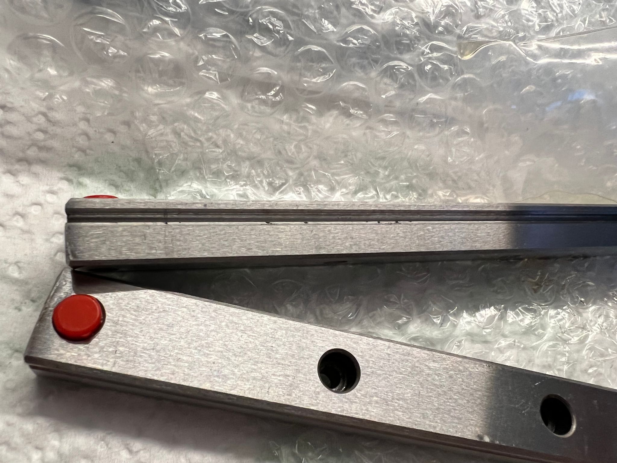

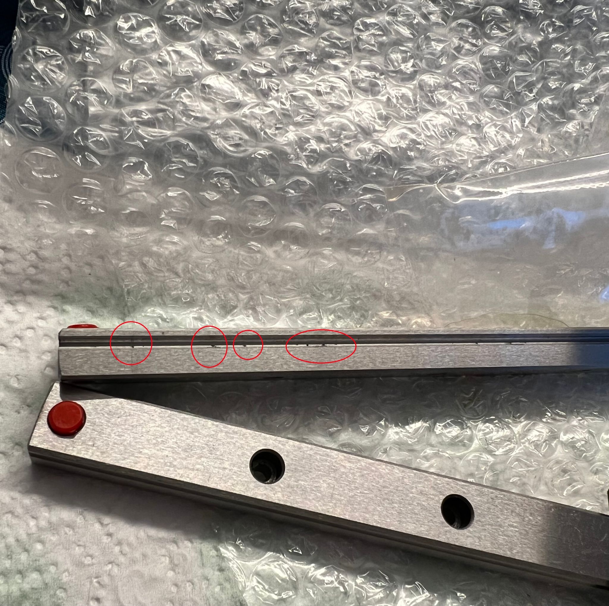

stephane Breakin Posté(e) Mars 25, 2022 Auteur Posté(e) Mars 25, 2022 allez je partage Reçu plus tot que prévu (ca c'est le bon point) la suite arrive les rails sont de qualités FLSUN cela vous donne une idée je posterai une video demain c'est édifiant @julmar qui etait la @P_tite_tete tu vois il n'y a pas que FLSUN @Motard Geek Je dois avoir la poisse @foxies c est pas pour tout de suite le Klipper 2
stephane Breakin Posté(e) Mars 26, 2022 Auteur Posté(e) Mars 26, 2022 Le 26/03/2022 at 18:35, P_tite_tete a dit : Ho la vache oui la c’est moche Dérouler En fait je vois ton profil et je me rend compte que tu possedes l'imprimante la plus fiable (x1) celle qui avec un ou deux upgrades devient un monstre de resultat quelle idée as tu eu de t'aventurer (comme moi ) dans cette Aventure qu'est la SR) EN meme temps moi je persiste V minion

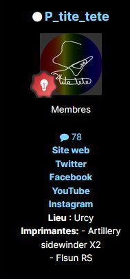

fran6p Posté(e) Mars 27, 2022 Posté(e) Mars 27, 2022 S'il ne corrige pas son profil, @P_tite_tete, possède un autre modèle de Flsun: la RS Révéler le texte masqué OK, 1

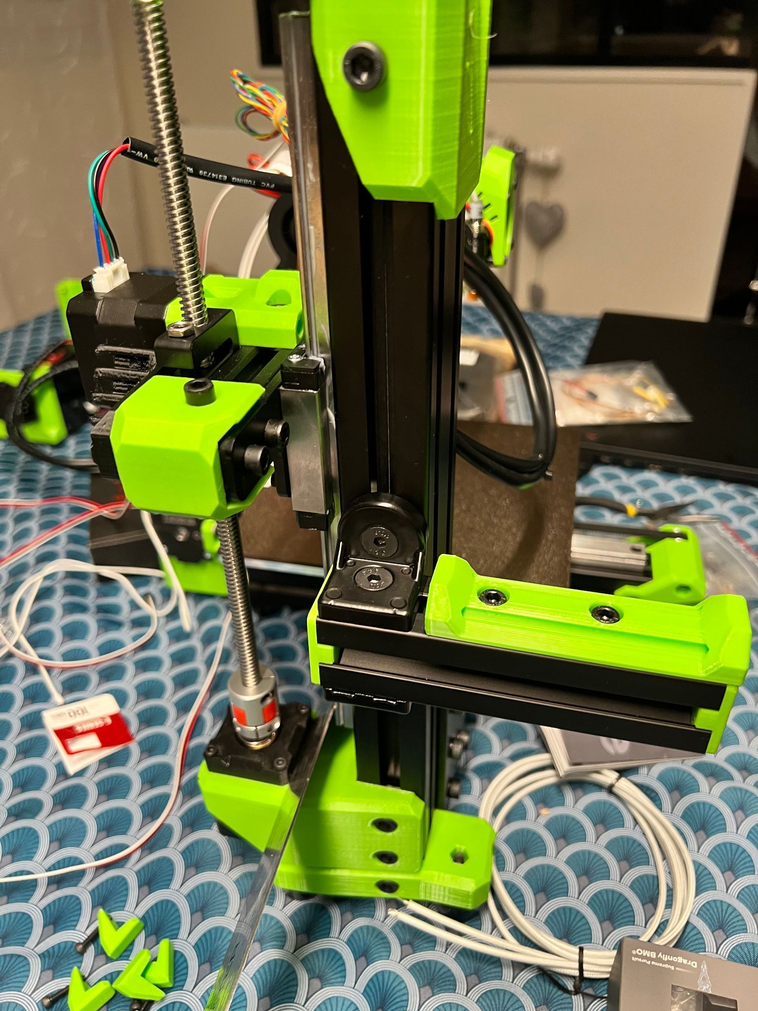

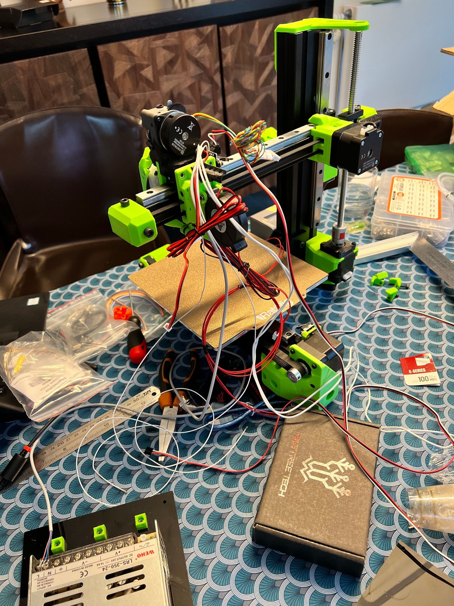

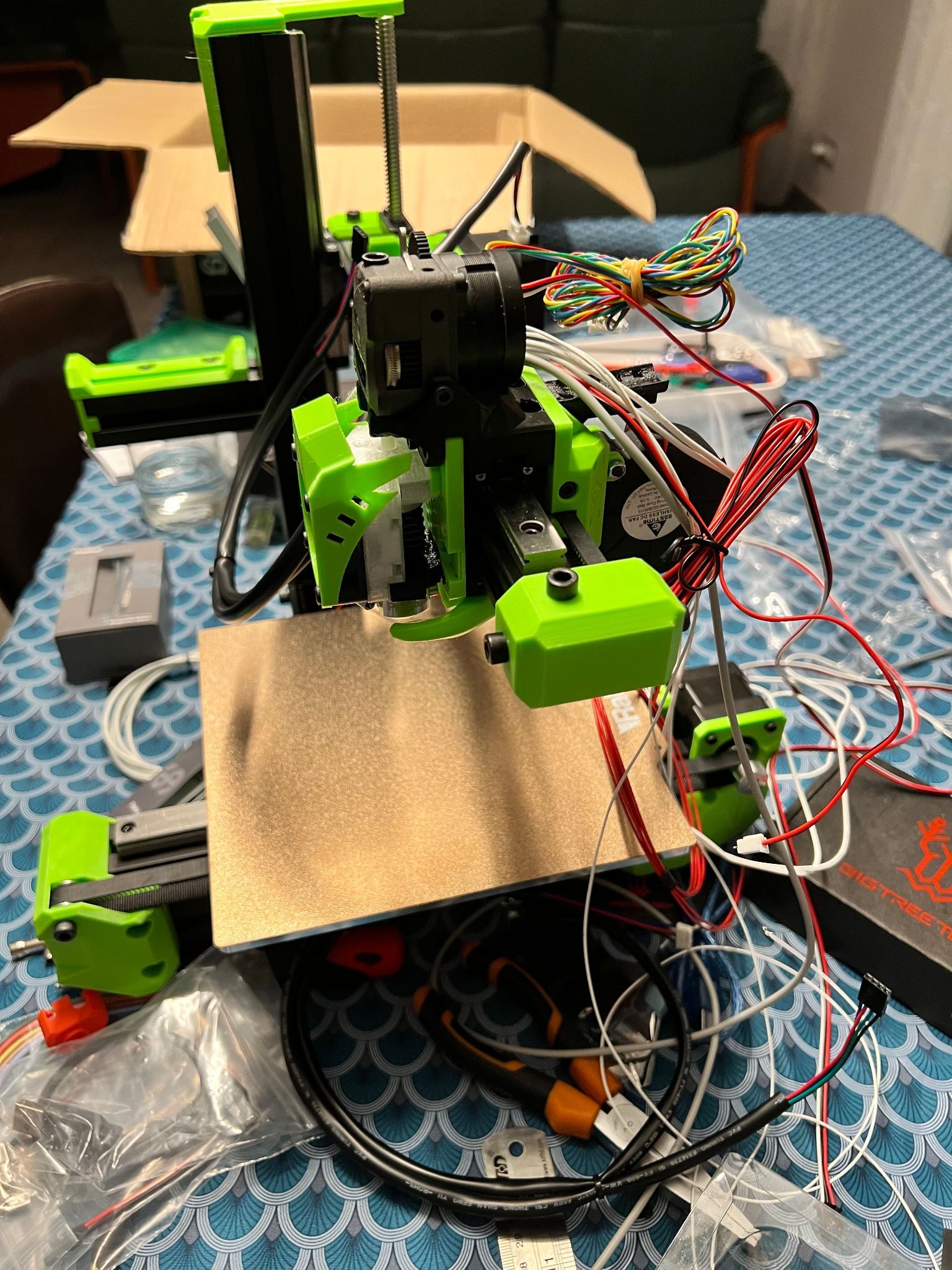

stephane Breakin Posté(e) Mars 28, 2022 Auteur Posté(e) Mars 28, 2022 (modifié) Allez Je continue Les rails sont comme je l'ai dit de la M... mais j'ai trouvé une pâte qui est pas mal dont voici le lien, elle n'est pas donnée mais elle est fait le taff grease j'en avais marre avec La SR de trouver l huile en bas (gravité) pareil pour les rails en Z le Kit complet est à mourir de rire il m'a manqué une dizaine de de vis / et nut les pieces imprimées, le sont mal j'en ai re-imprimé avec La Prusa.. La V minion est est montée Il me reste l'electricité /cablage ou la il n'y pas de documentation (et comme pour moi c 'est une premiere) faut se débrouiller Modifié (le) Mars 28, 2022 par stephane Breakin
fran6p Posté(e) Mars 28, 2022 Posté(e) Mars 28, 2022 (modifié) Le 28/03/2022 at 11:48, stephane Breakin a dit : il n'y pas de documentation Dérouler Ce lien contient pourtant de nombreuses informations en fonction de la carte électronique utilisée Modifié (le) Mars 28, 2022 par fran6p

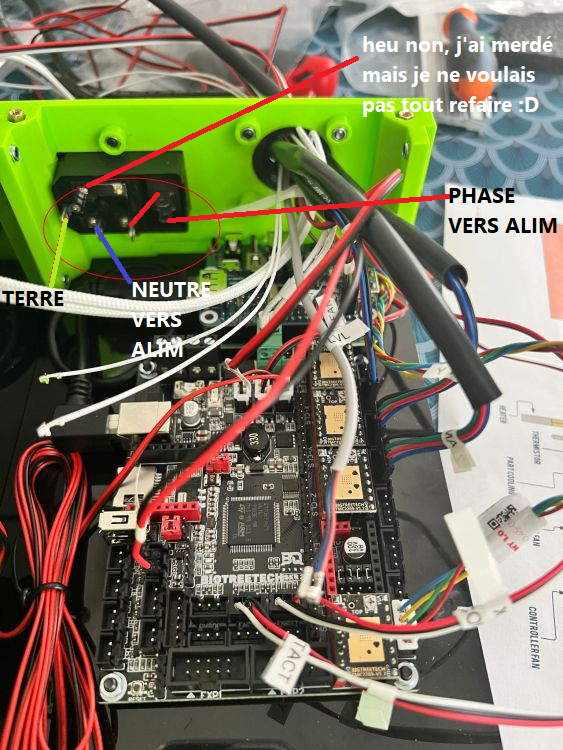

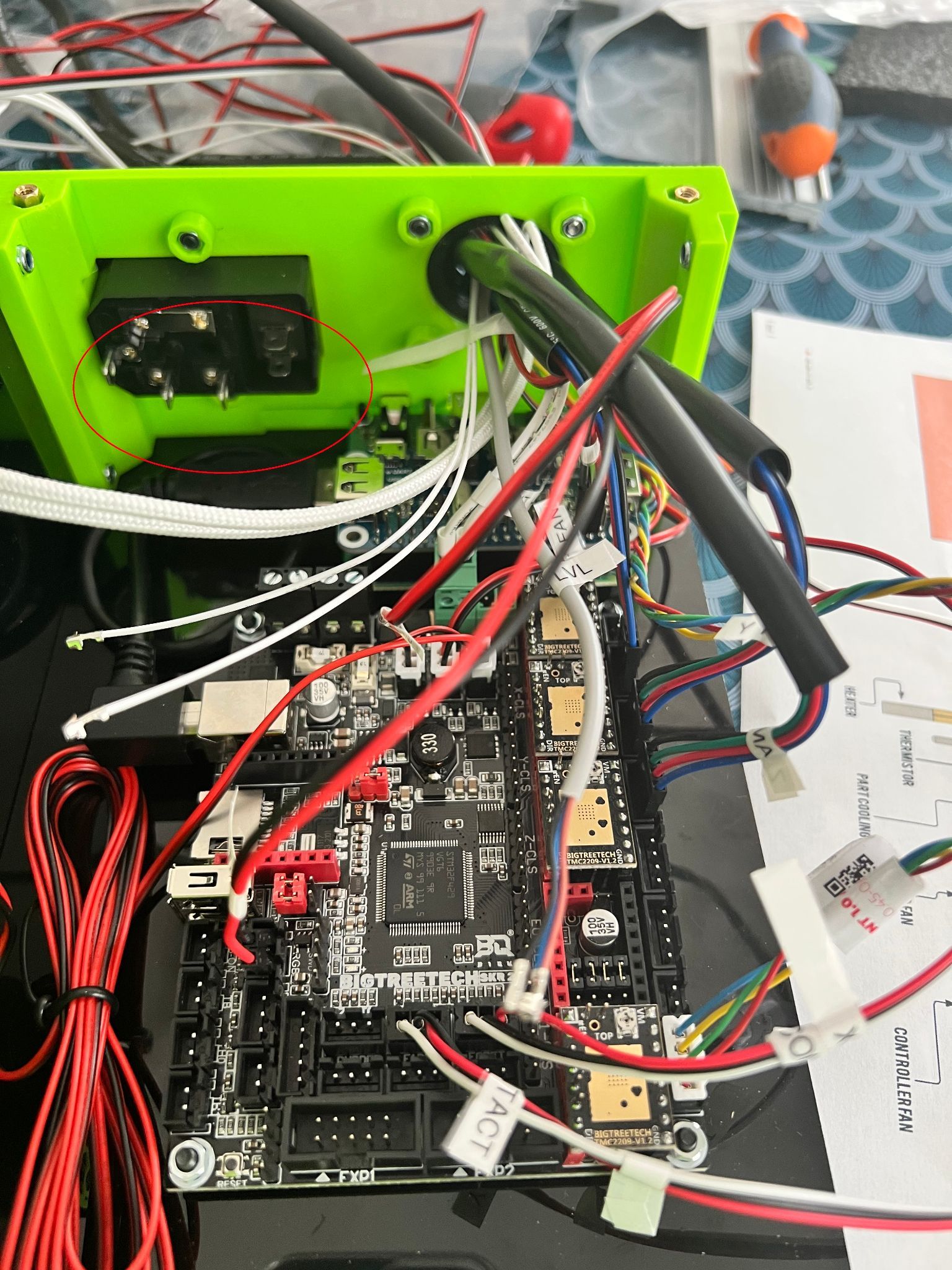

stephane Breakin Posté(e) Mars 28, 2022 Auteur Posté(e) Mars 28, 2022 Le 28/03/2022 at 16:00, fran6p a dit : Ce lien contient pourtant de nombreuses informations en fonction de la carte électronique utilisée Dérouler oui je m en sers, mais tres clair pour moi il faut tenir compte du fait que je suis un débutant qui se lance dans l'aventure ( et que je n'y connais pas grand chose en electronique et en elec) en plus jouer avec une alim à découpe pour moi c est chaud mais c est sympa tu vois par exemple je ne sais pas brancher cette partie la je n'ai jamais fait (cercle rouge) en haut à gauche mais je ne demande qu' a apprendre

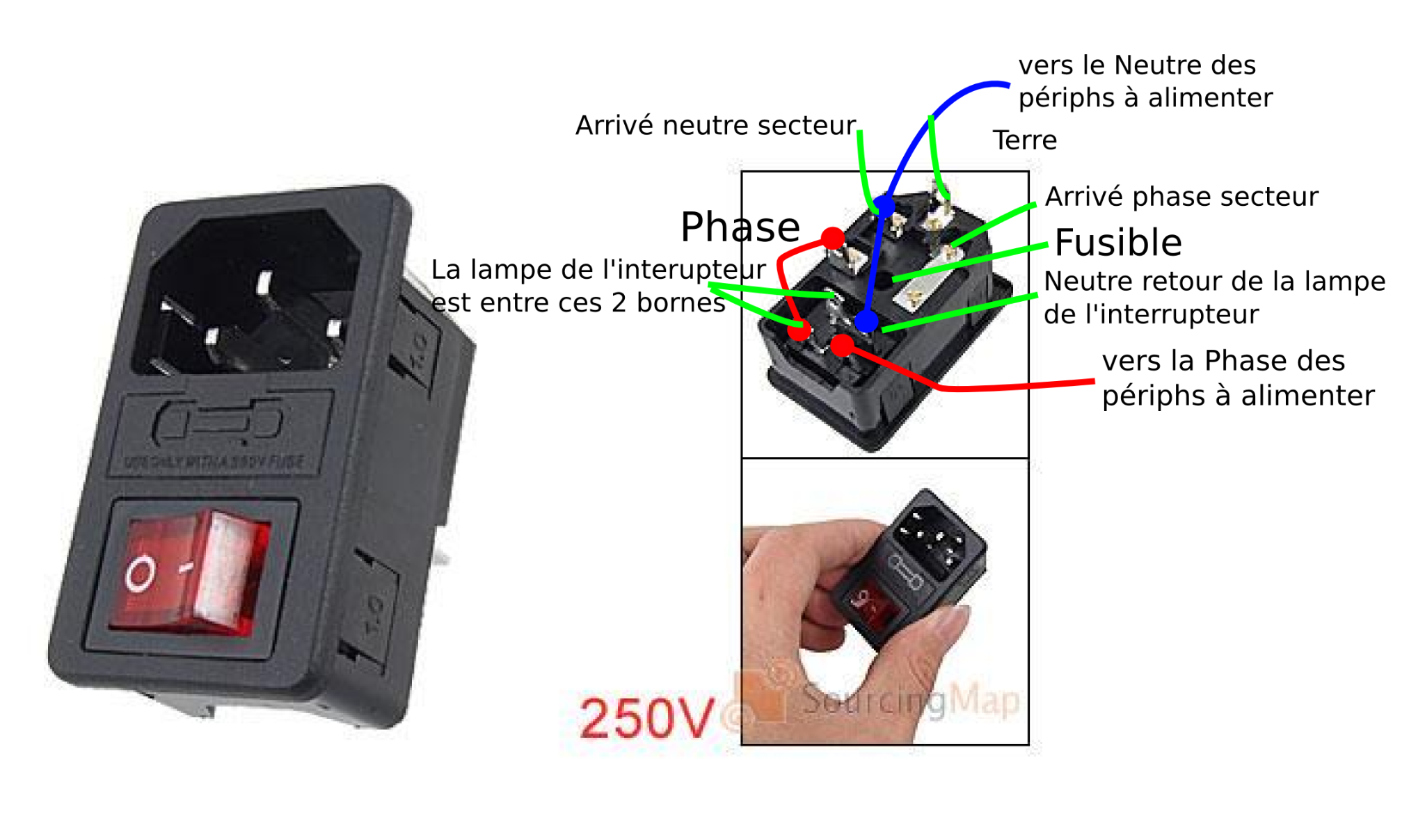

Savate Posté(e) Mars 29, 2022 Posté(e) Mars 29, 2022 Le 28/03/2022 at 17:18, stephane Breakin a dit : tu vois par exemple je ne sais pas brancher cette partie la je n'ai jamais fait (cercle rouge) en haut à gauche mais je ne demande qu' a apprendre Dérouler un petit dessin qui vaut mieux que 2h d'explications les cosses sont à protéger avec de la gaine thermo, le 230v, ça pique les doigts
fran6p Posté(e) Mars 29, 2022 Posté(e) Mars 29, 2022 Protège bien les cosses comme l'a dit @Savateet évite par la suite, une fois le câble secteur connecté d'y mettre les doigts. Ça fait plus que «piquer», la tension secteur peut être mortelle 1

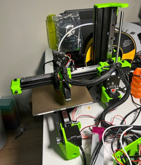

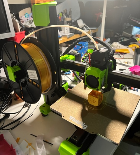

stephane Breakin Posté(e) Avril 3, 2022 Auteur Posté(e) Avril 3, 2022 merc i à vous deux des conseils La machine est montée et fonctionnelle les pros: tres rapide tres silencieuse (la machine) montage assez bien documenté ( a deux ou 3 details pres) A part les rails tout est de bonne qualité le LGX lite (je comprend enfin pkoi tout le monde l'adore) le dragonfly hotend vraiment bien les cons montage de la partie electrique/electronique pas tres facile et peu documenté boitier externe avec le R Pi, la carte MCU BTT et l'alim completement bizarre vous avez avec l'imprimante un boitier (boite à chaussure) à trimballer (pas de quick coupling) les ventilateurs bruyant GRAVE le cable management inexistant les pieces imprimées à payer dans le kit , qualité médiocre le systeme EV2 Le prix 600 balles livrés ca pique ( ma femme voulait pas que je me rachete une X1 jante PM @Foxies alors je me suis vengé) on est mieux qu'une prusa mini le fait qu'il faille sertir les fils ( je ne sais pas faire et non ce n'est pas facile quand on ne sait pas faire) j'ai fait mon test de benchmark vissé j'ai de meilleurs résultats qu'avec la FLSUN ( sans rien toucher) Si vous avez des questions n'hesitez pas ..
Savate Posté(e) Avril 4, 2022 Posté(e) Avril 4, 2022 Le 03/04/2022 at 19:23, stephane Breakin a dit : je ne sais pas faire et non ce n'est pas facile quand on ne sait pas faire Dérouler l'avantage, c'est que maintenant tu sas faire (donc c'est plutôt un pro) oui je sors ->
efffix Posté(e) Avril 4, 2022 Posté(e) Avril 4, 2022 Salut Stéphane, Merci pour ces retours. De mon côté, je monte la v-core 3. J'ai des rails qui semblent avoir la même provenance que les tiens, mais sans les petits défauts que tu as montré. Je dois être plus chanceux sur ce point. Globalement, je trouve la qualité du kit plutôt bonne, avec un peu de réserves sur les pièces imprimées. Par contre, impossible de faire entrer les "lead screws" dans les "anti-backslash nuts". Tu as rencontré des problèmes de ce côté ? J'aime bien le boitier à part pour l'électronique. Je pensais partir justement dans cette configuration avec le boitier de la minion. Tes remarques me font réfléchir.

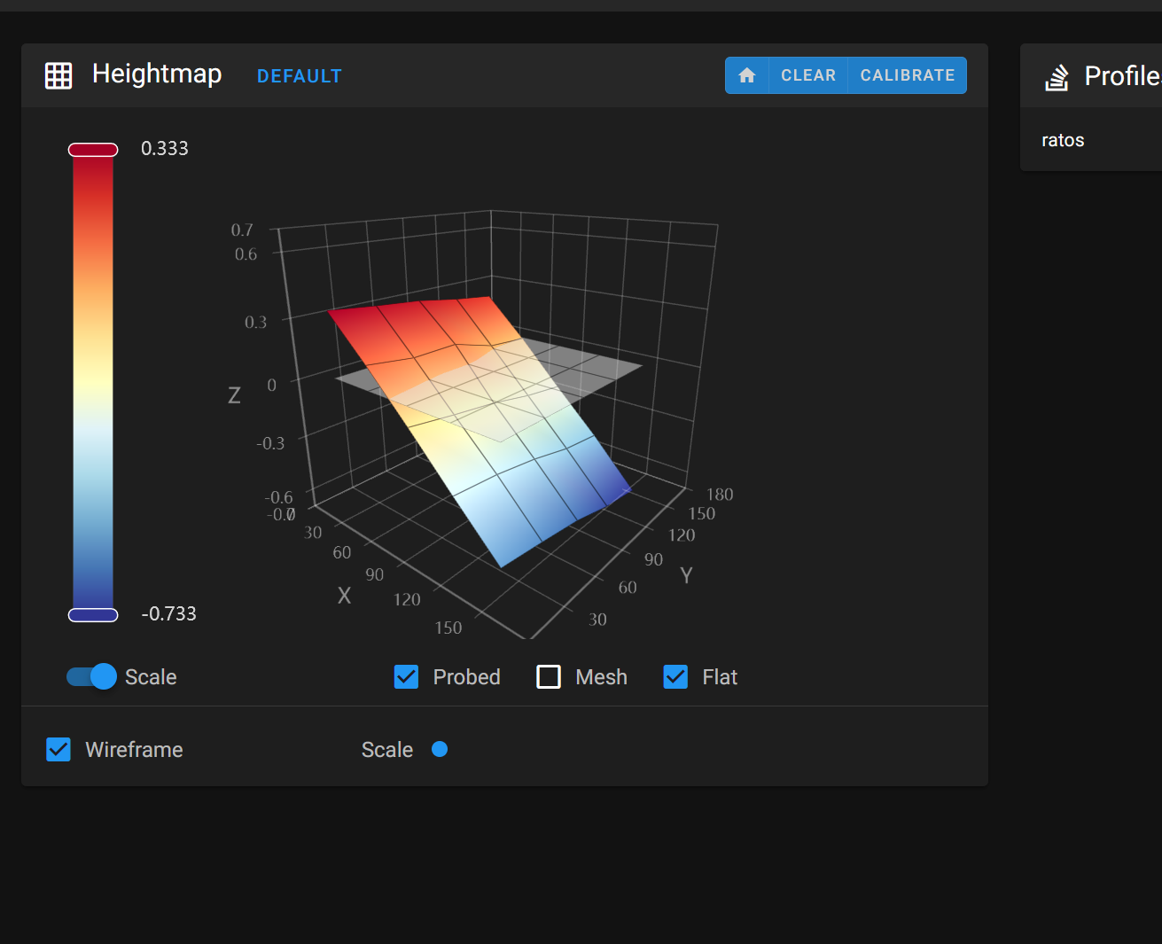

stephane Breakin Posté(e) Avril 8, 2022 Auteur Posté(e) Avril 8, 2022 alors la foire d'empoigne continue apres une connerie de ma part qui m'a bloqué 4 jours et m'a fait dépensé 50 balles je suis de retour avec un nouveau probleme ben ca c est mon bed j'ai comme un probleme non .??? et j'ai passé pas mal de temps dessus j ai meme utilisé la technique 2 beer cans
chagre Posté(e) Avril 8, 2022 Posté(e) Avril 8, 2022 Salut, je connaissais pas ce model, je trouve ca un peu hors de prix vu le matos embarqué mais elle est "minion-e" pour le Bed, j'ai arrêté les bl-touch et tout les capteurs de nivellement depuis un moment, un bon pied a coulisse électronique, un peu de patience et on trouve son bonheur! par contre a moins que je voit mal mais tu n'a pas de molette pour régler ton Bed? peut être une amélioration a étudier pour moins galérer! as tu quelques photos de print voir ce qu'elle a dans le ventre?

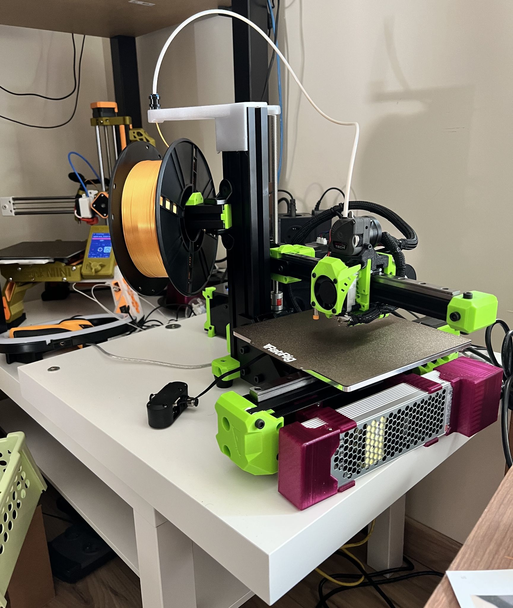

stephane Breakin Posté(e) Avril 11, 2022 Auteur Posté(e) Avril 11, 2022 alors je vous fait un ptit update et je réponds aux questions elle est montée et fonctionne parfaitement elle est plus rapide qu'une SR (quand elle fonctionne) c'est dailleurs impressionnant de voir une cartesienne si rapide Pour le bed mon probleme venait de la piece appelé "Anti backlash" qui se monte sur la tige fileté du Z j'avais gravement serré la vis sans tete j'ai donc un bed plat avec un ecart type de 0,012 je ne me plains pas @chagre non il n y a pas de reglage rien mais avec un niveau (electronique en 10 eme et un reglet) on s en sort ne pas oublier les deux boites d'orangina ne reste plus qu'a changer la boite externe et surtout son ventilo en 40mm qui fait un foin horrible alors que l'imprimante elle meme est super silencieuse il me reste à installer le btt filament detecteur, adxl345, raccourcir le ptfe imprimer toutes les pieces en ABS (Bleu Ciel) et les changer Surtout de me familiariser avec Klipper/ RAT os /MAINSAIL en fait non elle est pas finie elle est fonctionnelle https://streamable.com/htw6b5 un ptit lien pour la vitesse et ce n est pas accéléré @chagre 2
