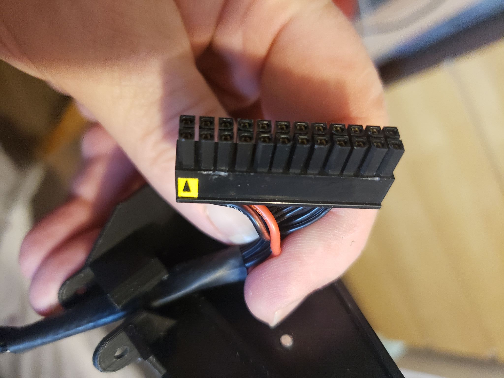

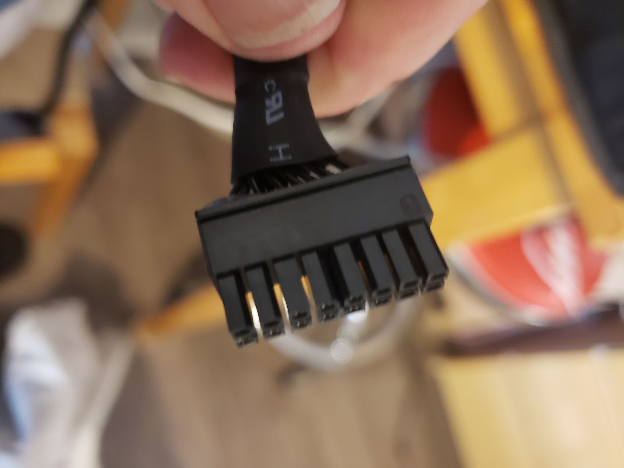

PierreG Posté(e) Mars 28, 2022 Partager Posté(e) Mars 28, 2022 Hello les amis !!! Je me suis procuré tout dernièrement une CR-10 V3. Je veut mettre celle-ci sous cloche, pour éventuellement passer à l'ABS, ou autre... Mais voilà, je cherche des câbles d'extension pour éloigner le boitier de contrôle de la tente, et je ne trouve rien à date... Il faut bien dire que les câbles sont équipés de connecteurs qui ne seront peit-être pas facile à trouver (si je veut les fabriquer moi-même) : Quelqu'un a déjà vu ce genre de câbles, ou du moins des connecteurs (mâle et femelle) de ce type ?? Merci pour votre aide !! Lien vers le commentaire Partager sur d’autres sites More sharing options...
PPAC Posté(e) Mars 28, 2022 Partager Posté(e) Mars 28, 2022 il y a 19 minutes, PierreG a dit : des connecteurs (mâle et femelle) de ce type ?? Cela ressemble aux connecteur d'alimentation ATX de carte mère de PC fix ex https://www.google.com/search?q=rallonge+alimentation+atx+24-broches si je me trompe pas c'est du "molex (qqchose micro ou mega) Fit" mais a vérifier si c'est bien cela ... https://www.molex.com/molex/products/group/wire_to_wire_connectors -> https://www.molex.com/molex/products/family/megafit_power_connectors?parentKey=wire_to_wire_connectors 1 Lien vers le commentaire Partager sur d’autres sites More sharing options...
Idealnight Posté(e) Mars 28, 2022 Partager Posté(e) Mars 28, 2022 (modifié) C'est le même type que pour les cartes mères de PC et cela existe pour les pc, après au canada c'est pt différent ^^ https://www.amazon.fr/KALEA-INFORMATIQUE-Adaptateur-rallonge-Femelle/dp/B07ZHKZWWD/ref=sr_1_4?__mk_fr_FR=ÅMÅŽÕÑ&crid=719P9UHT9C5R&keywords=rallonge+molex+atx&qid=1648495894&sprefix=rallonge+molex+atx%2Caps%2C76&sr=8-4 Vérifier le nombre de connecteur... Modifié (le) Mars 28, 2022 par Idealnight 1 Lien vers le commentaire Partager sur d’autres sites More sharing options...
pommeverte Posté(e) Mars 28, 2022 Partager Posté(e) Mars 28, 2022 (modifié) Salut, D'après ce message, c'est bien du Molex microfit. Voir les autres messages de ce sujet pour avoir des liens. EDIT: désolé pour le doublon, j'arrive après la bagarre , vous êtes trop rapides... Modifié (le) Mars 28, 2022 par pommeverte 1 Lien vers le commentaire Partager sur d’autres sites More sharing options...
PierreG Posté(e) Mars 28, 2022 Auteur Partager Posté(e) Mars 28, 2022 @PPAC @Idealnight @pommeverte Merci chers amis... toujours aussi efficaces et rapides..... C'est bien du 3mm c-c, et j'ai un conncteur de 16 broches, et un autre de 24... Je pars à la chasse !!! 1 Lien vers le commentaire Partager sur d’autres sites More sharing options...
