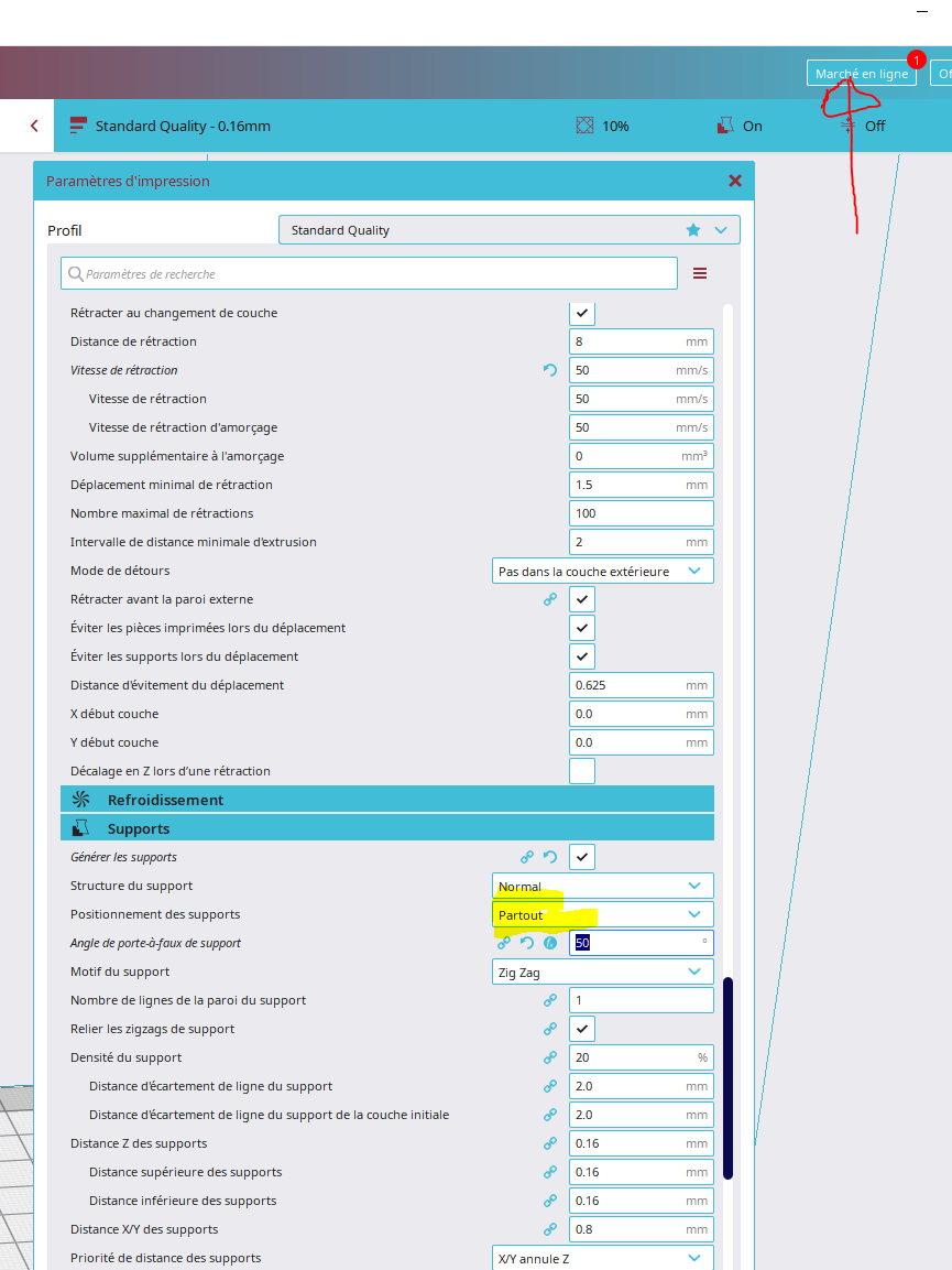

PPAC Posté(e) Mars 31, 2022 Posté(e) Mars 31, 2022 Il y a 8 heures, jdl a dit : quelques petits problèmes de rétractation et le dessous du bord supérieur qui n'est pas parfait mais après quelques coups de cutter ... Le flou artistique n'aide pas Comment a tu orienté avant découpage ? ( il existe la notion de support quand on a un objet qui a des partie de couches qui seront "dans le vide" ) ... Si tu utilise Ultimaker cura pour le découpage, installer via le marché en ligne le plugin "Settings guide" et prendre le temps de l'explorer. Et aussi bien prendre le temps de regarder l'aperçu après découpage couche par couche pour bien comprendre quoi repose sur quoi ...

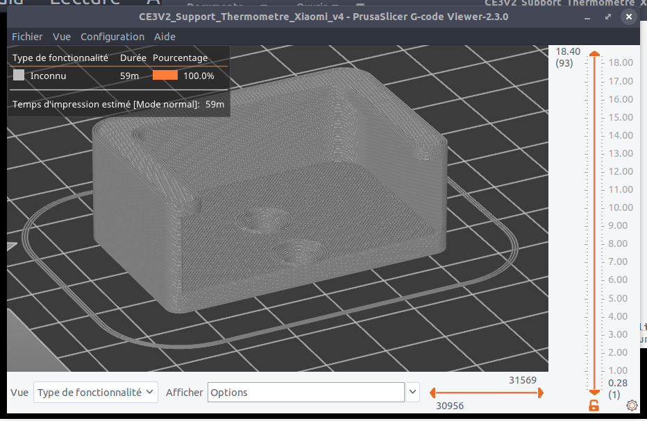

jdl Posté(e) Mars 31, 2022 Auteur Posté(e) Mars 31, 2022 Il y a 13 heures, PPAC a dit : Le flou artistique n'aide pas Comment a tu orienté avant découpage ? ( il existe la notion de support quand on a un objet qui a des partie de couches qui seront "dans le vide" ) ... Si tu utilise Ultimaker cura pour le découpage, installer via le marché en ligne le plugin "Settings guide" et prendre le temps de l'explorer. Hello @PPAC Et oui, en plus être youtuber et je suis photographe aussi J'ai positionné la pièce à plat : J'aurais peut-être du la mettre debout... Pour l'instant, j'utilise CReality slicer pareil, il gére les supports... tu me conseille Ultimaker cura pour le découpage ? (Je préfère partir sur le bonne outils car après quand on commence à avoir nos petites habitudes... ). Il y a 13 heures, PPAC a dit : Et aussi bien prendre le temps de regarder l'aperçu après découpage couche par couche pour bien comprendre quoi repose sur quoi ... Pour l'instant pas le temps, vu la liste d'impression, le temps que ca met et la qualité obtenu, je suis plutôt très satisfait mais quand je commencerais à faire des pièces ou que la liste sera plus petite, je regarderais ca en détail Sinon, je viens d'envoyer un mail à geekbying et creality, je tiens au courant A+
PPAC Posté(e) Mars 31, 2022 Posté(e) Mars 31, 2022 il y a 11 minutes, jdl a dit : J'ai positionné la pièce à plat : J'aurais peut-être du la mettre debout... Oui il me semble qu'elle peut être positionné pour ne pas utiliser de supports ( la "face avant" de cette vue a mettre en "haut" ... ) ( sinon, il doit y avoir une option a cocher pour autoriser les support a l'intérieur de l'impression ( partout et pas seulement sur le plateau ) ) il y a 11 minutes, jdl a dit : Pour l'instant, j'utilise CReality slicer pareil, il gére les supports... tu me conseille Ultimaker cura pour le découpage ? (Je préfère partir sur le bonne outils car après quand on commence à avoir nos petites habitudes... ). Je ne connais pas CReality slicer ( il me semble que c'est un "fork" de Ultimaker Cura et que pour une Ender V2 il y a un profil de disponible sous Ultimaker cura ... mais je ne sais pas si c'est exactement le même profil ... et donc comme c'est un fork tu a peut être aussi une "place des marchés" avec les même pluging ... ) donc pour pas compliquer au début reste avec CReality slicer. (De plus il n'y a pas que Ultimaker Cura. (il y en a un bon nombre) "Prusa Slicer" ou "IdeaMaker" ou ... ( aussi des en ligne comme https://grid.space/kiri/ ) a tester et a toi de voir celui qui te va le mieux (juste noter que Simplify 3D semble ne plus être maintenu alors éviter de payer une licence (car celui ci est payant ... ) ). il y a 24 minutes, jdl a dit : Sinon, je viens d'envoyer un mail à geekbying et creality, je tiens au courant Je croise les doigts pour toi 1
hyoti Posté(e) Mars 31, 2022 Posté(e) Mars 31, 2022 il y a 21 minutes, PPAC a dit : Oui il me semble qu'elle peut être positionné pour ne pas utiliser de supports ( la "face avant" de cette vue a mettre en "haut" ... ) ( sinon, il doit y avoir une option a cocher pour autoriser les support a l'intérieur de l'impression ( partout et pas seulement sur le plateau ) ) Je ne connais pas CReality slicer ( il me semble que c'est un "fork" de Ultimaker Cura et que pour une Ender V2 il y a un profil de disponible sous Ultimaker cura ... mais je ne sais pas si c'est exactement le même profil ... et donc comme c'est un fork tu a peut être aussi une "place des marchés" avec les même pluging ... ) donc pour pas compliquer au début reste avec CReality slicer. (De plus il n'y a pas que Ultimaker Cura. (il y en a un bon nombre) "Prusa Slicer" ou "IdeaMaker" ou ... ( aussi des en ligne comme https://grid.space/kiri/ ) a tester et a toi de voir celui qui te va le mieux (juste noter que Simplify 3D semble ne plus être maintenu alors éviter de payer une licence (car celui ci est payant ... ) ). Je croise les doigts pour toi Bonjour @jdl Dans le slicer Creality tu as accés au support et aussi au marché en ligne. En gros le slicer Creality c'est Cura avec une ou deux versions de retard et des couleurs de fond et de menu différentes. D'ailleurs, j'ai démarré avec celui-ci, et lors de mise à jour de Cura, Creality slicer m'a proposé de posser à Cura en disant que c'était mieux (il y a dix mois) Je te conseillerais de passer sous Cura qui est plus à jour et l'ergonomie et les menus sont les mêmes. (mais avec des options en plus) Dans Cura tu trouveras le profil pour ender3 pro qui est le même que pour la E3V2. Quand j'ai installé Cura en plus de celui de Creality (sans le désintaller), Cura avait même récupéré le profil du slicer Creality. Pour ta pièce, si tu imprimes en PLA avec des couches de 0.16mm en la positionnant comme te l'indiques @PPAC sans surplomb tu ne devrais pas avoir besoin de support du tout, les trous (type) pour vis à tête fraisées devrait passer tout seul en position vertical. 1
jdl Posté(e) Avril 1, 2022 Auteur Posté(e) Avril 1, 2022 Il y a 15 heures, hyoti a dit : Bonjour @jdl Dans le slicer Creality tu as accés au support et aussi au marché en ligne. En gros le slicer Creality c'est Cura avec une ou deux versions de retard et des couleurs de fond et de menu différentes. D'ailleurs, j'ai démarré avec celui-ci, et lors de mise à jour de Cura, Creality slicer m'a proposé de posser à Cura en disant que c'était mieux (il y a dix mois) Je te conseillerais de passer sous Cura qui est plus à jour et l'ergonomie et les menus sont les mêmes. (mais avec des options en plus) Dans Cura tu trouveras le profil pour ender3 pro qui est le même que pour la E3V2. Quand j'ai installé Cura en plus de celui de Creality (sans le désintaller), Cura avait même récupéré le profil du slicer Creality. Pour ta pièce, si tu imprimes en PLA avec des couches de 0.16mm en la positionnant comme te l'indiques @PPAC sans surplomb tu ne devrais pas avoir besoin de support du tout, les trous (type) pour vis à tête fraisées devrait passer tout seul en position vertical. Hello @hyoti Merci pour les conseils. Oui j'avais vu les options des supports, remplissage et autres options mais j'avais pas encore bien compris le pourquoi les utiliser sur des petits pieces comme ca mais vu que c'est interieur et qu'un fois le thermometre insérer on voit plus rien... Oui je pense partir sur Cura, les commentaires sont plutôt bon et autant utiliser l'outils original plutot que celui retravaillé pour un constructeur, surtout si je récupère les paramètres de l'imprimante. A+
