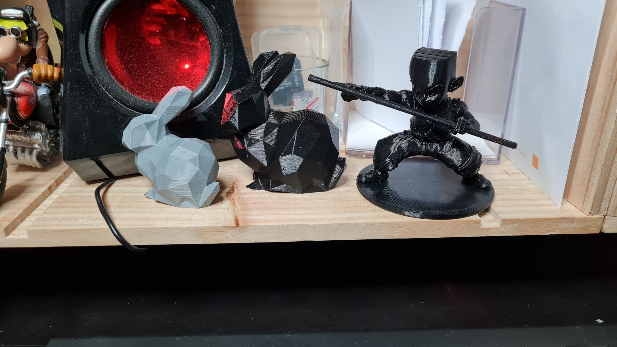

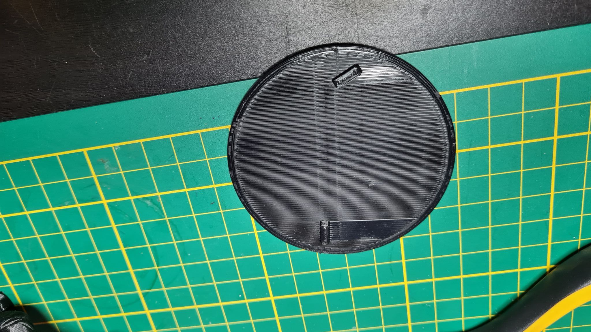

Par contre tu pense quoi de la surface de ce print 2d ? 2 prints avec exactement les même defauts aux mêmes endroits : ça ne pourrait pas venir du trancheur ?  moi je suis déçu du rendu et je me demande ce qui cloche...... (depuis que j'ai l'imprimante je passe des heures à la regarder travailler. C'est pour moi la meilleure façon de comprendre une partie des choses .....). Voila , en attendant, un grand merci à toi ( et aux autres intervenants bien sur 😉) pour le temps que tu as pris à m'aider
Si tu parles de l'effet "non lisse" un peu granuleux oui cela peut s'améliorer.
Partons du principe que tu sois sur que mécaniquement tout est bien réglé (step extrudeur, excentriques etc...) si ce n'est pas le cas il faut commencer par là hein c'est la base.
Il faut être sur que ton filament n'a pas d'humidité par exemple qu'il est cassant ou que tu entends des crepitements (un passage au four 2/3h a 40/45° max peut faire du bien.
Augmenter un peu la température afin de rendre le filament plus fluide.
Le débit (perso j'ay touche casi jamais partant du principe que le problème doit être ailleurs)
Les accélérations ou vitesses.
Il peut y avoir la vitesse trop lente.
Il y'a certainement d'autres pistes, attends d'autres avis mais se sont les pistes a exploitées.
je parlais surtout du fait que ce n’était pas régulier. Mais si on me dit que ce n'est pas anormal et que ce n'est pas si mal, (même si ça peut etre affiné), alors pas d'inquiétude.
Je trouve que tes arrondis sont propres.
Si tu parles de l'effet sur le dessus alors on parle de la même chose ^^.
Quand tu as des traces de buse lors de son déplacement, je rajoute dans les pistes, un éventuel décalage en Z lors de son déplacement, un réglage z-offset a peaufiner, les step extrudeur si tu es en légère sur extrusion et au pire un réglage du débit.
On peut rendre le dessus lisse avec une option qui se nomme étirage sous cura.

quand je vois la qualité sur la sortie suivante, sans avoir rien touché, je me dis peut être la conception de la pièce ou le tranchage à un moment donné ont fait que la pièce sort comme ça......je vais continuer sans trop tout toucher, observer et y aller moltogum pour bien comprendre les actions et leurs effets
Elles sont propres tes impressions.
Suivant le motif choisi pour les surfaces inférieures / supérieures, on peut parfois avoir des «améliorations».
Pour ta dernière pièce par exemple l'utilisation du motif monotone / monotonic de Cura (depuis la version 4.11), motif présent dans Prusaslicer depuis plus longtemps, pourrait améliorer encore un peu la surface.
Pour tes «loups» là aussi un autre motif de remplissage pourrait être utilisé, il y a beaucoup de courbes et le remplissage en ligne pourrait éventuellement être remplacé par un concentrique.
Tu pourrais utiliser le repassage (étirage / ironing) mais cela va rallonger le temps d'impression et l'effet obtenu est parfois pire que de ne pas l'utiliser. A tester éventuellement sur une pièce plus petite pour te faire ta propre idée.

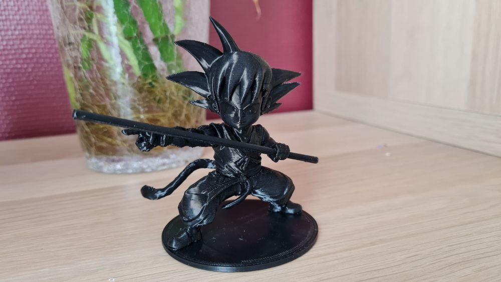

J' imprime en non stop. Là je suis sur un san goku...... j'observe.

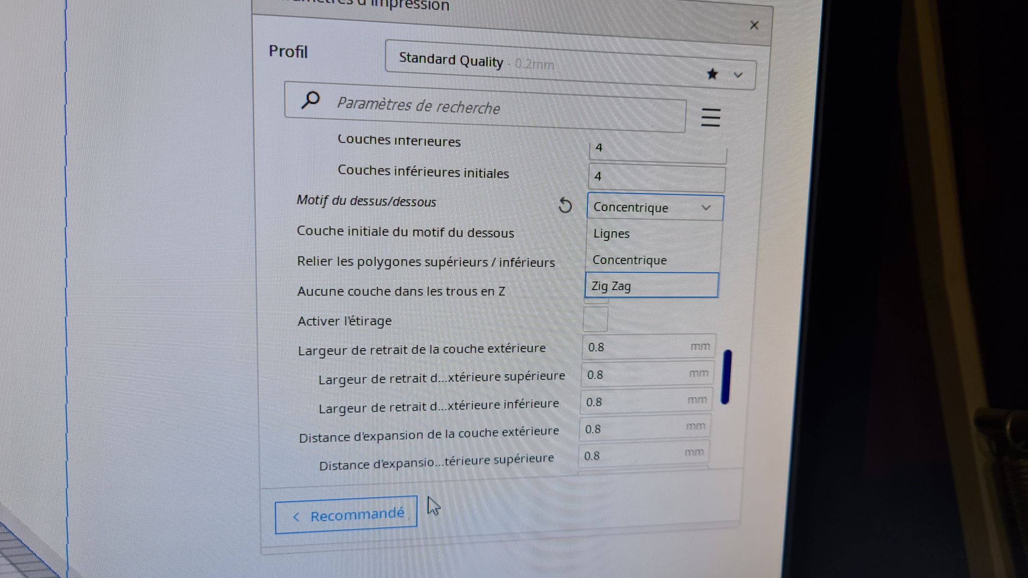

Il y a 3 heures, fran6p a dit :
j'ai la version 4.13 de cura, et je n'ai que ligne, concentrique ou zigzag. point de monotonic.....
Modifié (le) par The guitar hero
Tu as raison, je le répète souvent la clé est une machine mécaniquement bien en place et correctement réglée 😉.
Sous cura penses a choisir le mode expert/all pour voir toutes les options 🙂
Dans ce cas clique sur les 3 traits puis changer les paramètres visibles puis dans la section haut/bas tu auras imprimer en monotone qu'il faudra cocher et ainsi l'option devrait apparaitre (ce n'est pas un motif)
ben voila, j'ai compris pourquoi je ne le trouvais pas : il apparait pas quand la couche initiale du motif du dessus est réglée sur concentrique ...... maintenant c'est bon .....

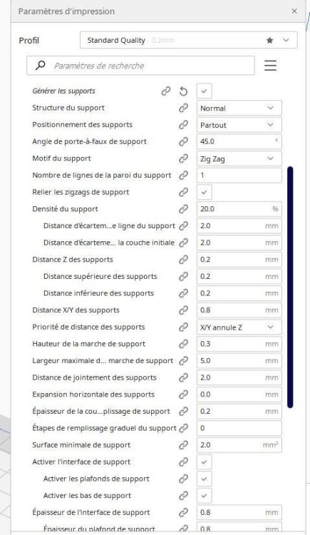

je trouve que mes supports sont difficiles à enlever. y a t 'il  quelque chose à optimiser pour que ça soit plus facile sans pénaliser leur fonction de base ?
Tu peux déjà essayer les supports arborescents, il sont plus simples a retirer et plus économiques.
Sinon tu peux réduire la densité a 10% et augmenter un peu la distance au risque que se soit un peu trop loin a toi de faire des tests pour que ça corresponde a tes besoins et résultats attendus.

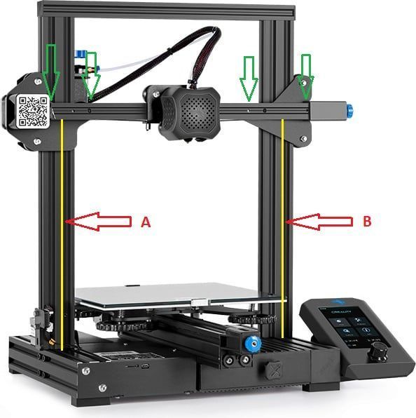

Rien de choquant ils font l'équerrage et le réglage des excentriques.
Pour l'équerrage il faut le faire sur la ender 3 voir photo jointe ou A doit être = B et les flèches vertes sont les vis a relâcher pour tenter de gagner 1/2/3 mm en forçant d'un côté puis en serrant et pareil de l'autre.
Les excentriques c'est le classique les roues ne doivent pas tourner librement mais ne pas être trop serrées sur les montants, cela se règle en disable motor (mouvement fluide et sans accroc pour tous les axes).
