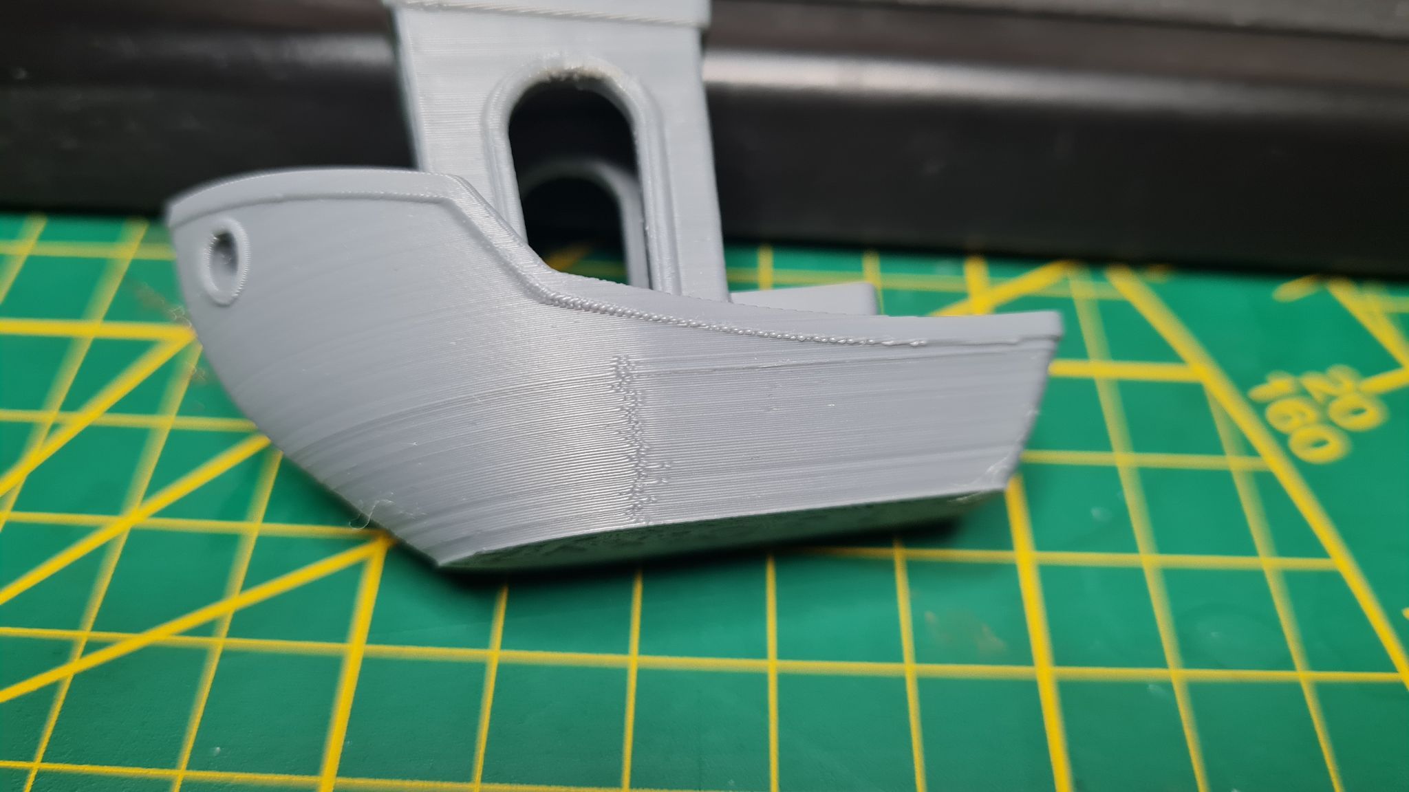

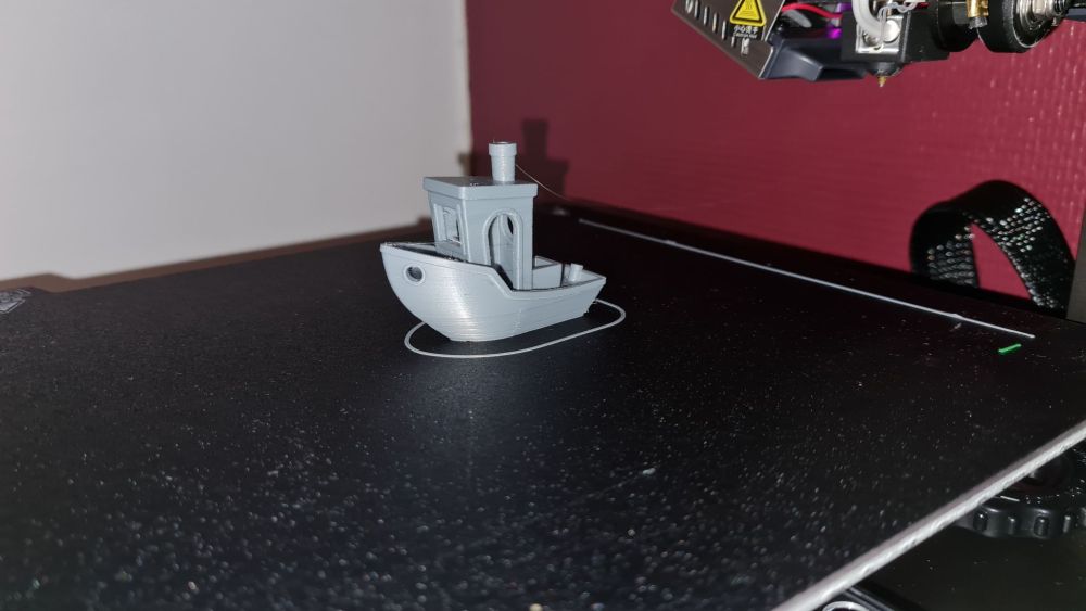

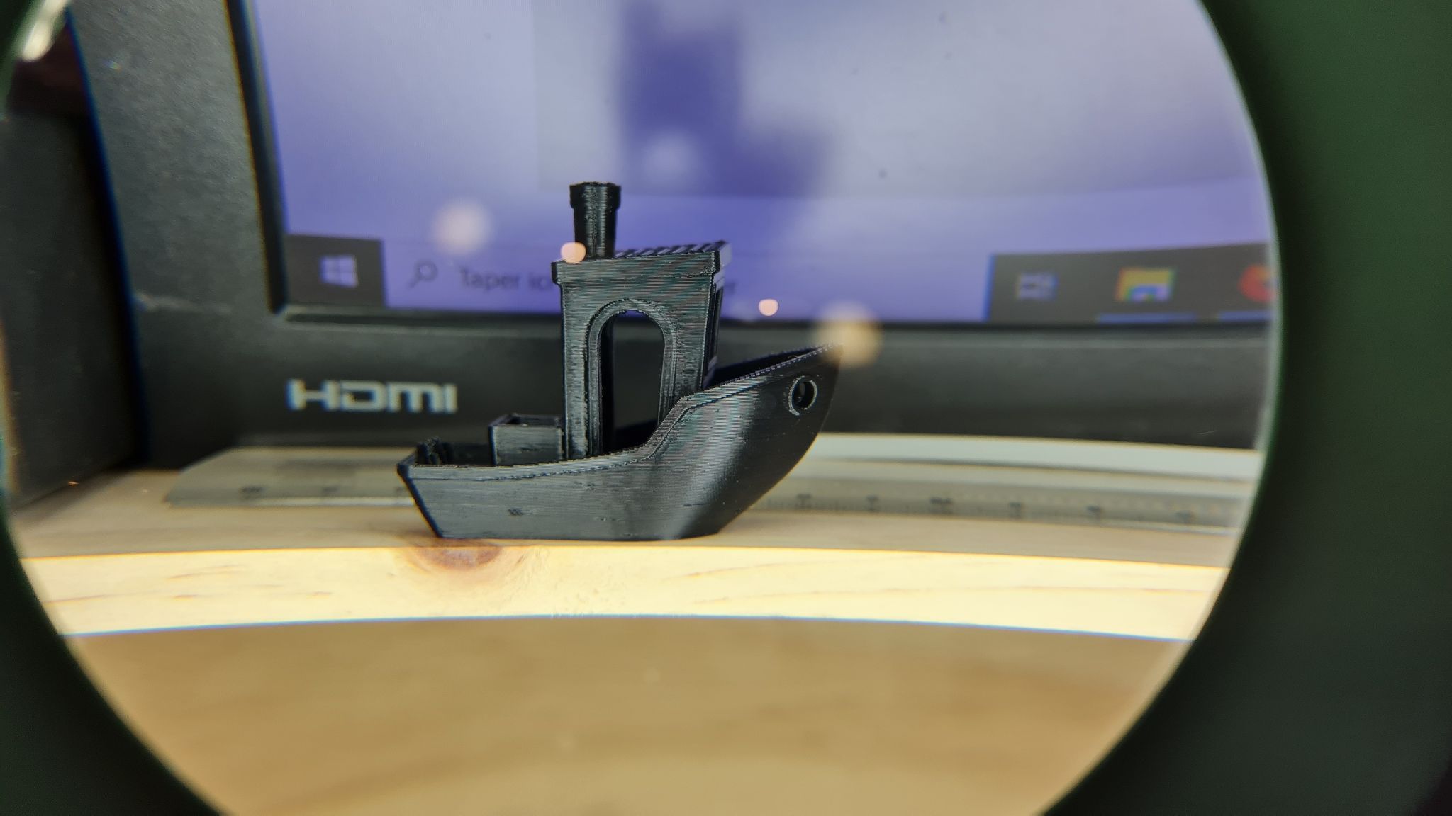

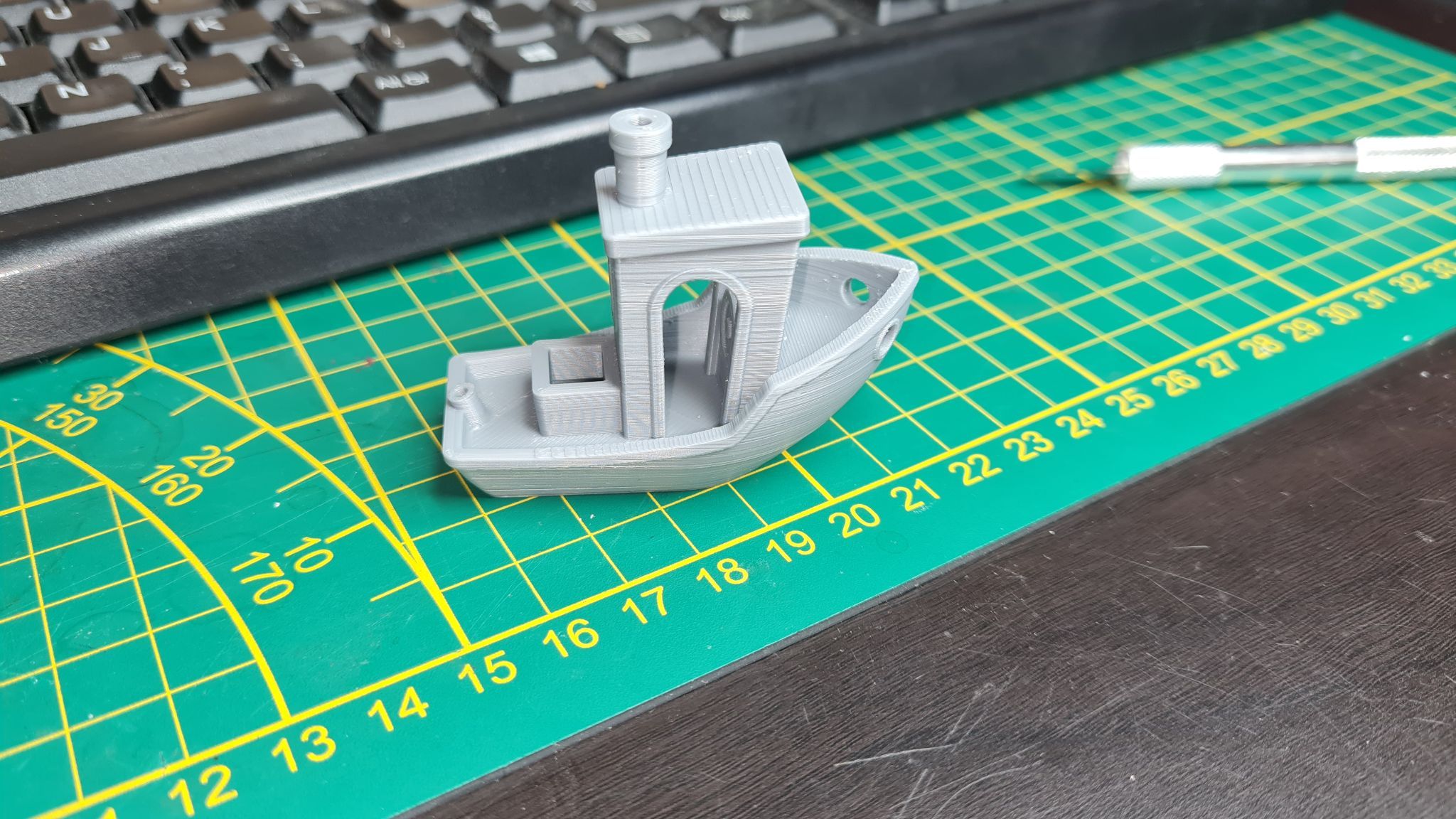

bon, ben , en tout bon premier print, je me devais de faire cet emblĂ©matique  benchy 😁 (et je n'ai absolument pas eu besoin de laque)
j'attends vos avis sur la hauteur de ma premiĂšre couche et sur le reste bien sur đŸ€©

La premiĂšre couche a l'air pas mal par contre tu dois avoir un point dur et/ou courroie a retendre et/ou tige/coupleur pas bien en place
il y a 24 minutes, The guitar hero a dit :
hou là, tige coupleur ? 😁
Petit dessin ? 😉
Et aussi : tu peux enlever ta jupe 😄 (la "piste" de filament qui court autour mais Ă  l'Ă©cart de ton benchy). Elle ne sert que pour la purge de la buse mais comme tu as une purge sur le bord du plateau ça fait double emploi.
Tu peux aussi rendre la couture "aléatoire", elle se verra moins que quand c'est aligné comme sur ta photo (dans Cura >parois > alignement de la jointure en Z > aléatoire). Regardes ces paramÚtres, il y a plusieurs possibilités, à toi de choisir ce qui te conviendra le mieux.

quel est l'element sur la photo qui vous a fait penser au point dure ou couroie detendue ?
Les "rayures" horizontales 🧐

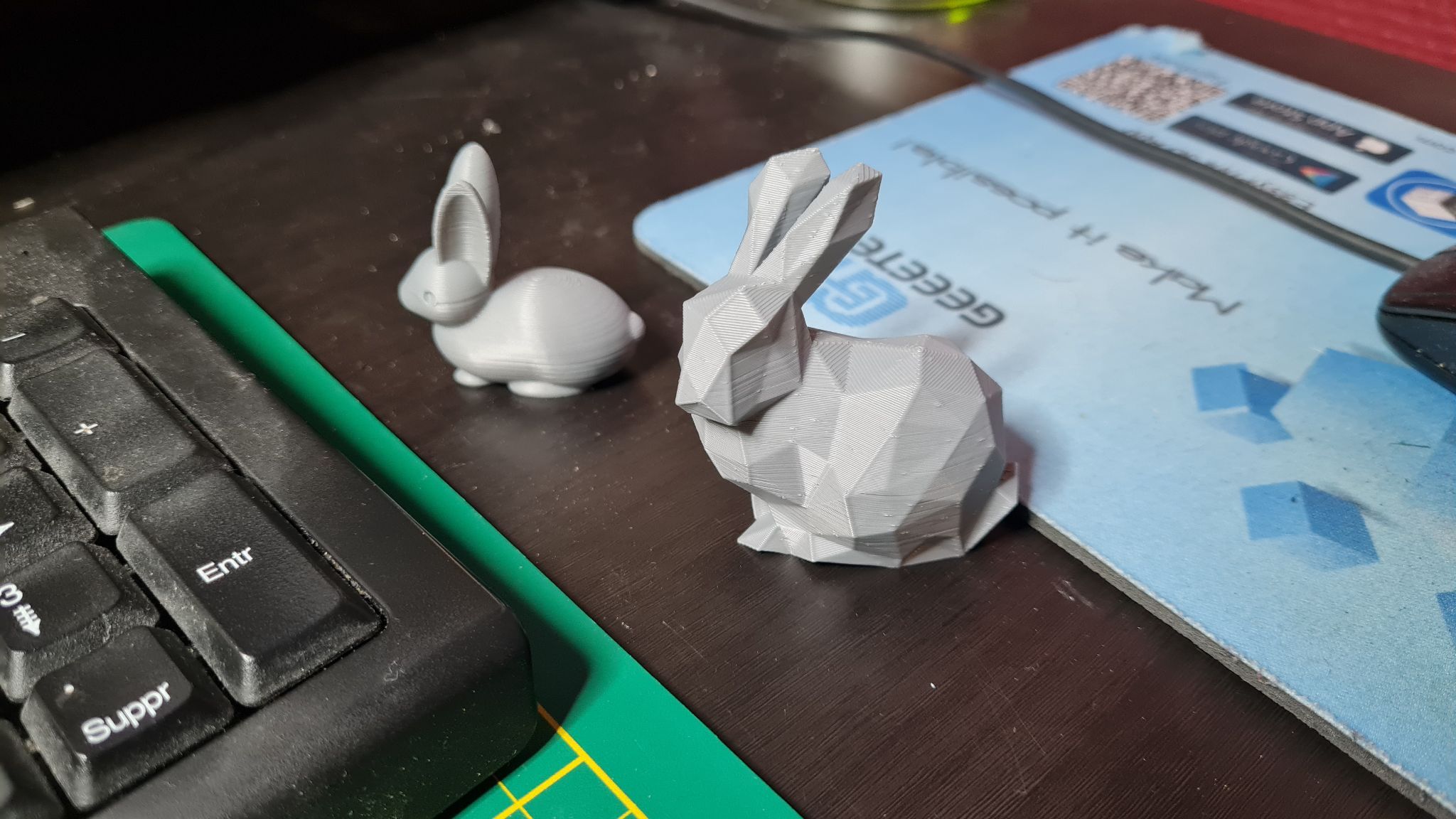

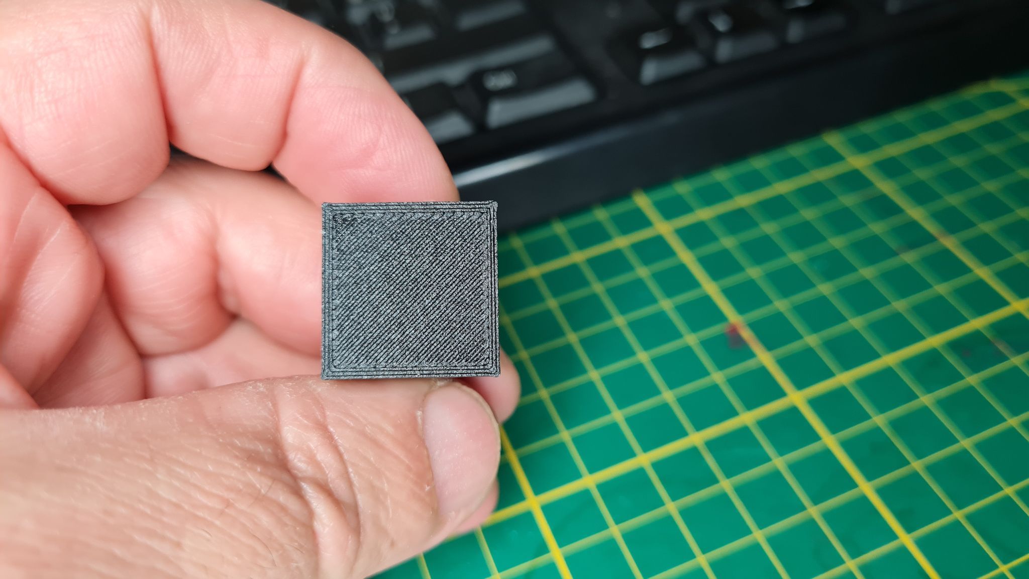

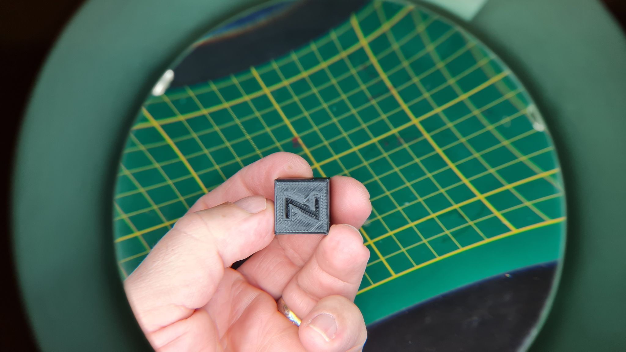

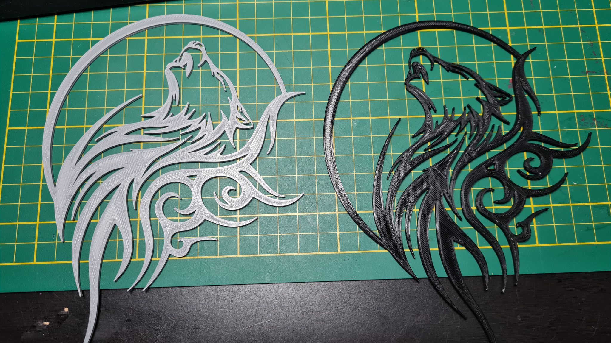

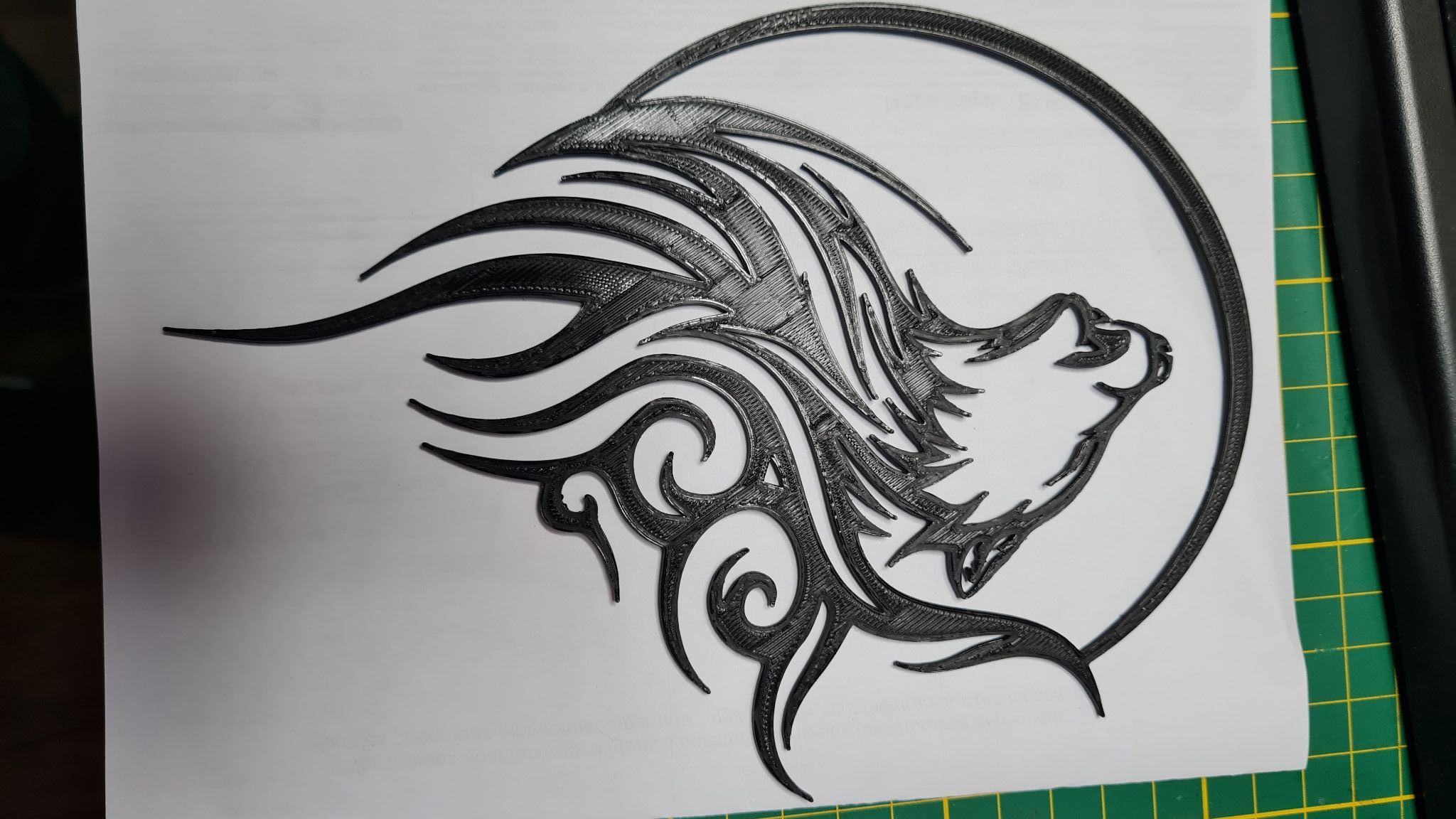

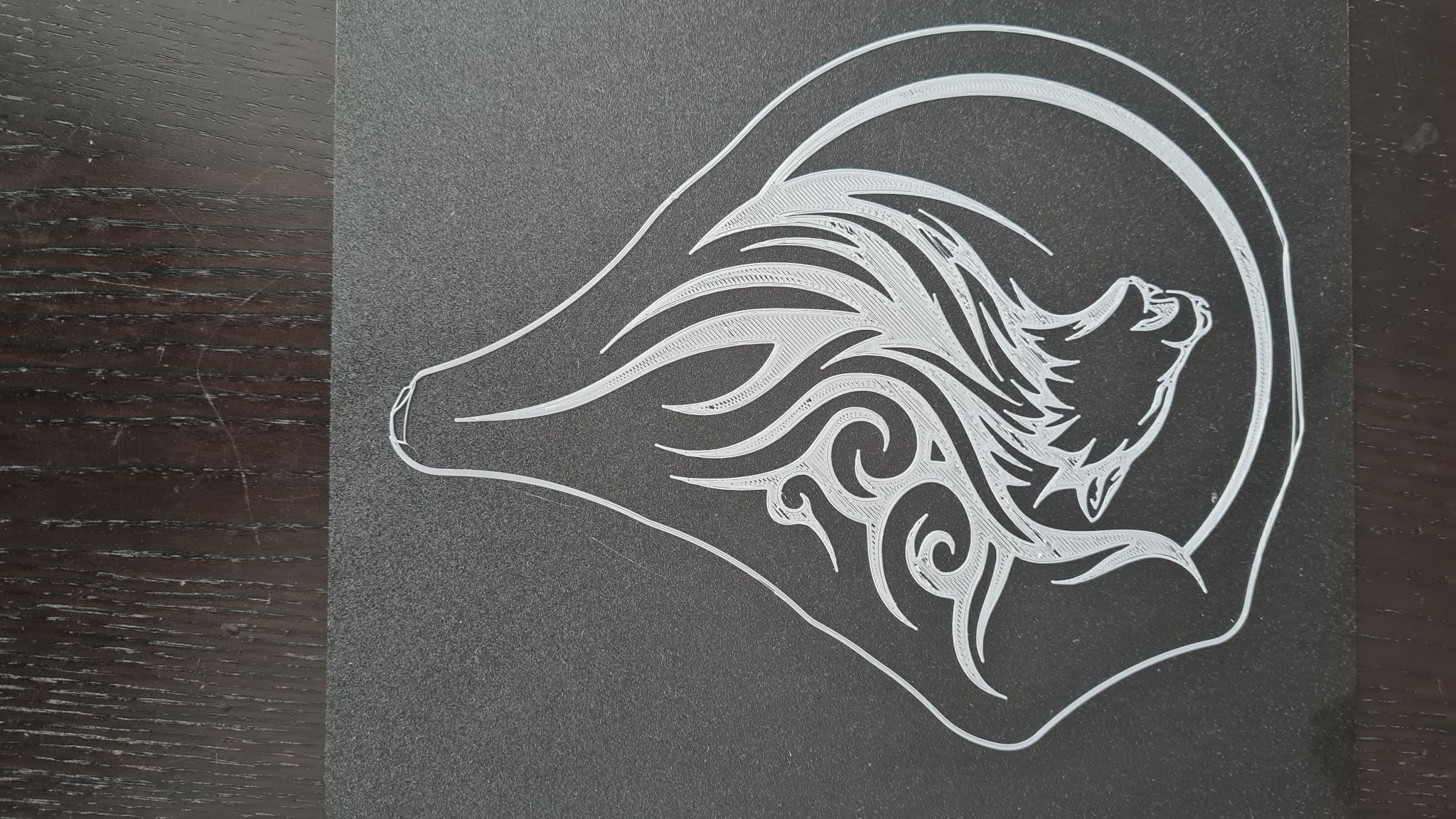

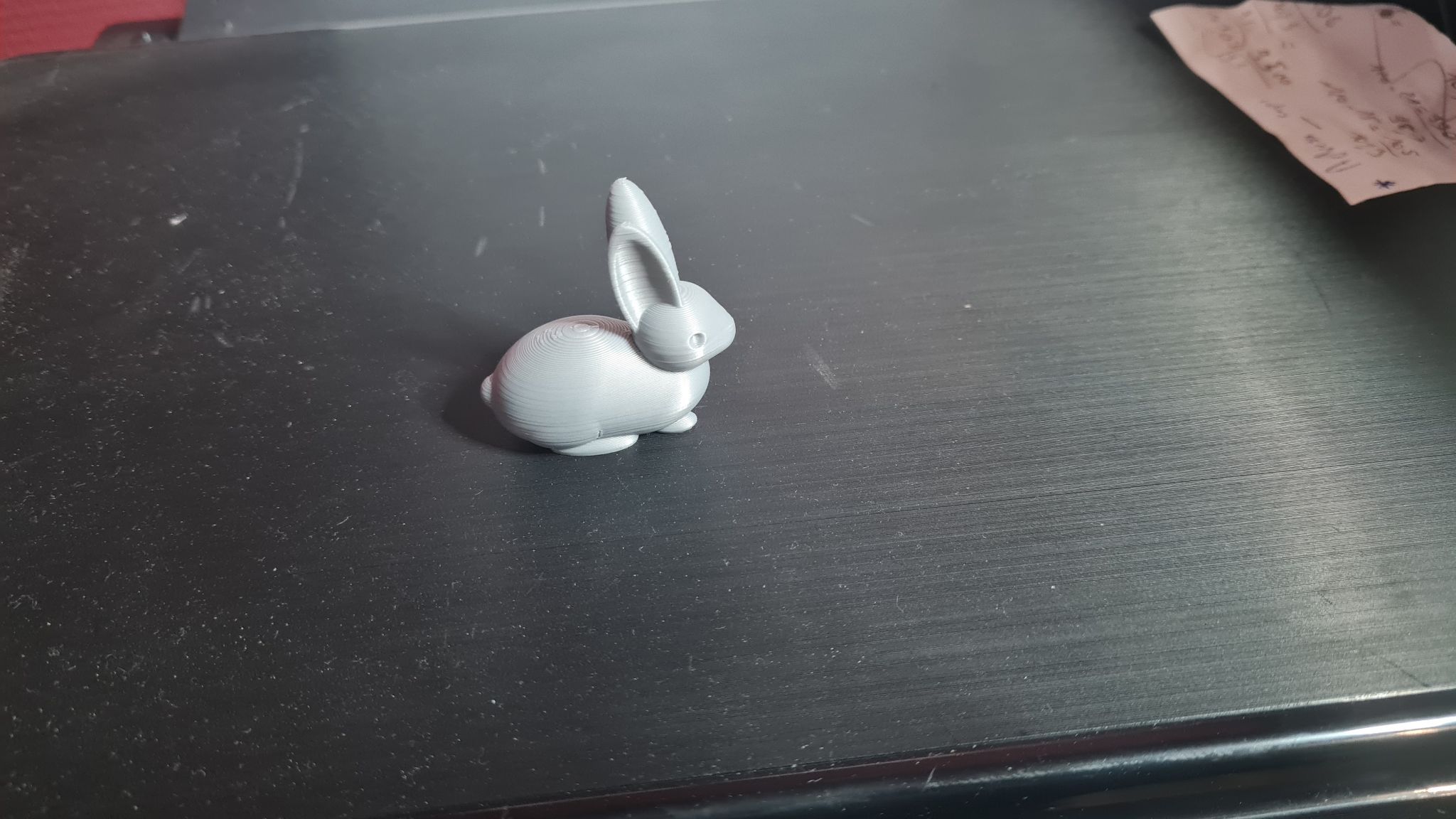

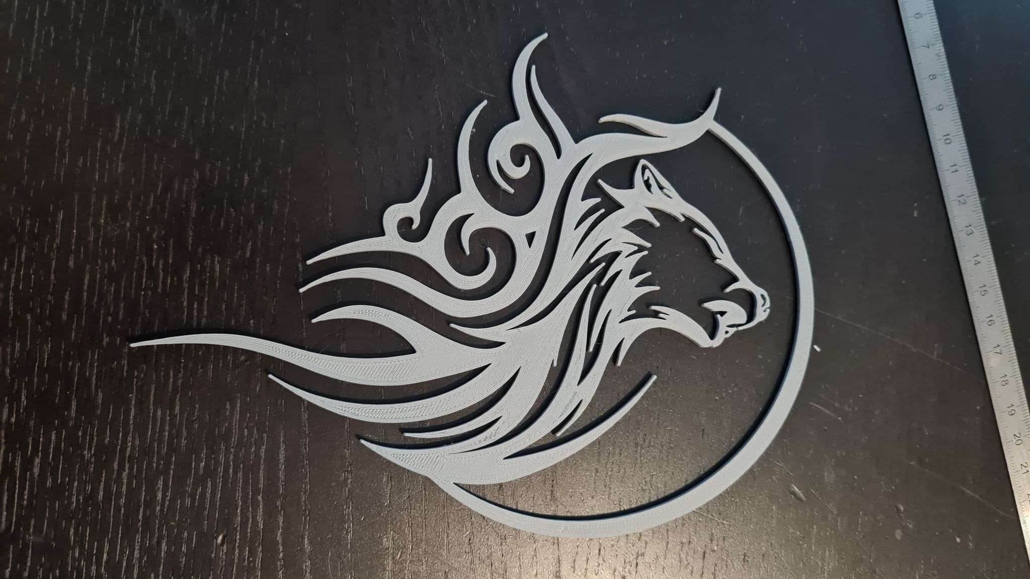

pour le coup, voici les photos de différents essais
lĂ  ce n'est pas terrible mais la premiĂšre couche n’était pas terrible . Comment puis faire pour garder en mĂ©moire le quadrillage fait par le cr touch ?

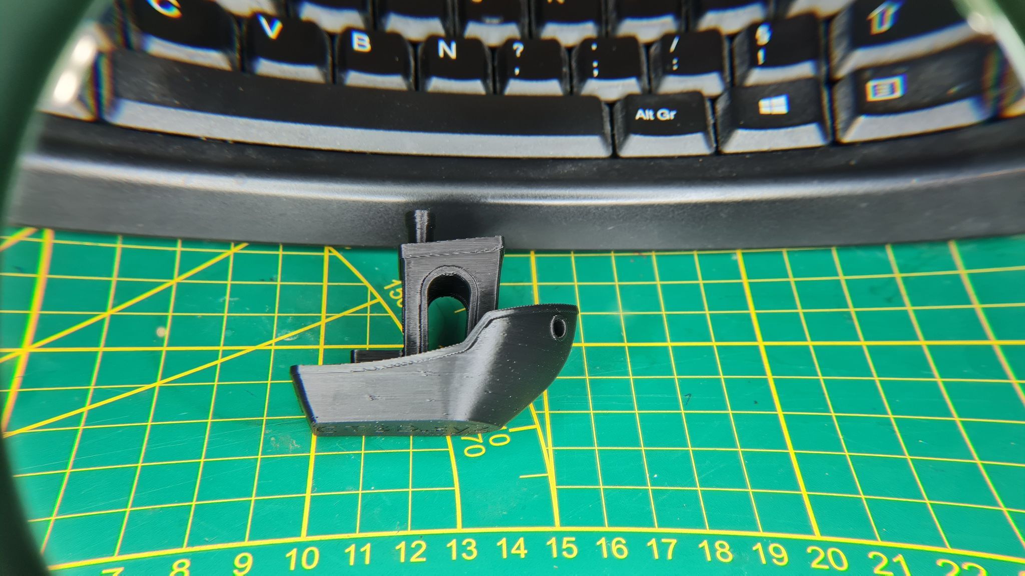

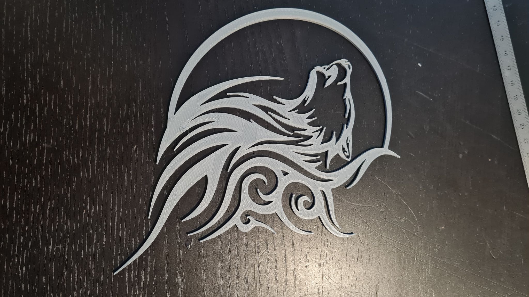

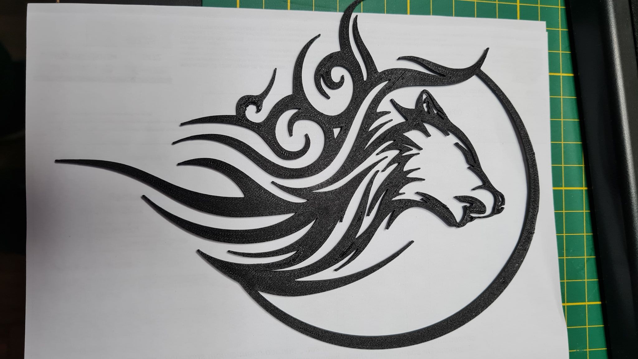

j'ai trouvĂ© que j'avais 2 points dures sur l'axe Y et la courroie Ă©tait tendue comme un string, je l'ai dĂ©tendue un peu, plus de point dure en manƓuvre manuelle. voici un print avec le nouveau rĂ©glage. Je trouve que c'est un peu mieux.
en ce qui concerne le gros le gros lapin, je suppose que les pocs un peu partout sont la résultante de la jointure en Z paramtrée sur "aléatoire" ?

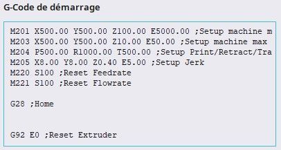

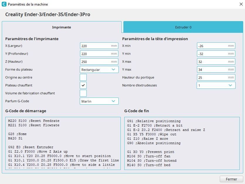

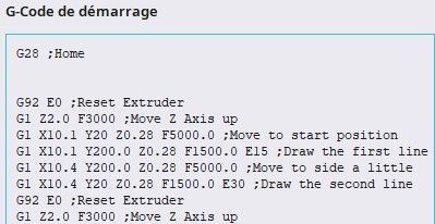

pour en revenir au cr touch, je ne sais pas bien ce que peuvent signifier ses lignes g-code au démarrage
g-code1.jpg.6c0cb9078b6283aa9a6ba0a23bc6bd82.jpggcode2.jpg.479591c4410d18b836c64a2f75ab2812.jpg
jr voudrais juste lancer un auto-home et tenir compte de la grille obtenue avec le cr touch pour ne pas lancer Ă  chaque fois un G29......
j'avais essayĂ© d’insĂ©rer un G29 juste derriĂšre le g28 mais j'ai l'impression que ça tournait en boucle. au bout de 13 mn, le print avait toujours pas commencĂ© . Ces lignes sont importantes et nĂ©cessaires ?

Dans le G-Code de démarrage, Il faut ajouter un "M420 S1" la ligne d'aprÚs le "G28 ;Home"
et ne ne pas mettre de G29.

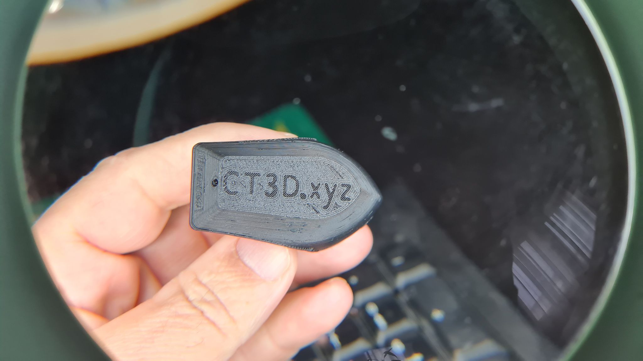

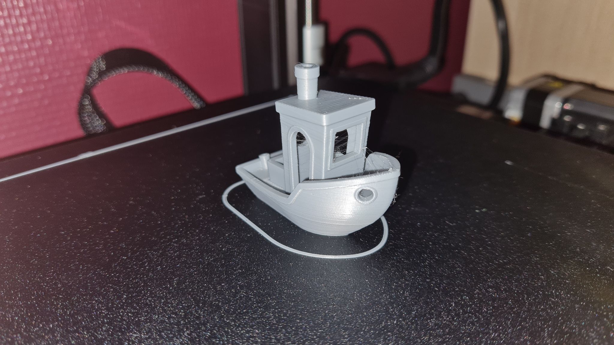

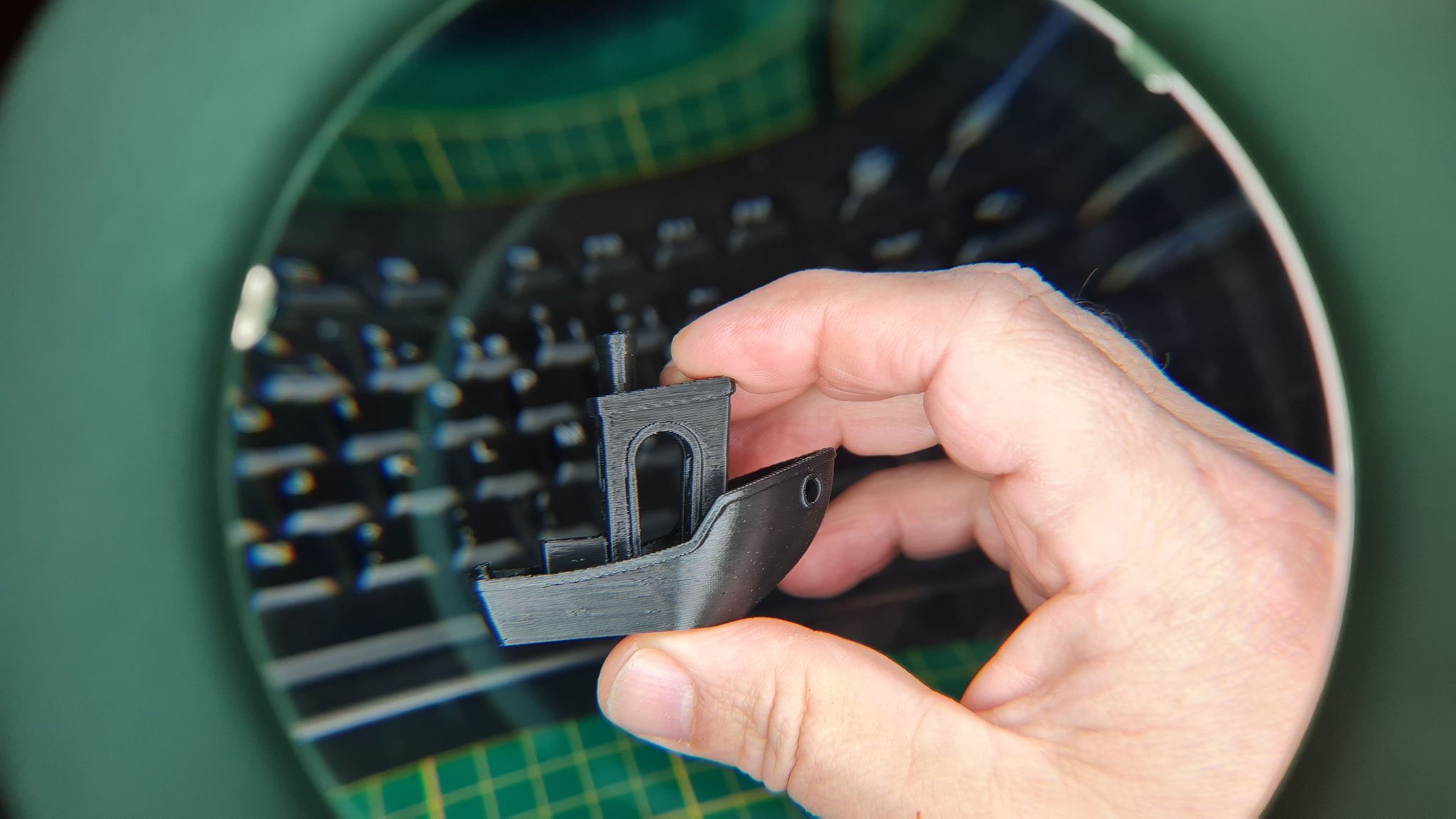

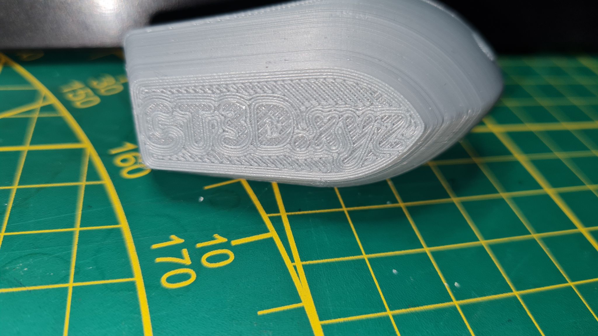

bon, ben il semblerait que j'ai trouvĂ© d'oĂč venait mon problĂšme . pas de soucis de point dur mais un soucis de filament neuf qui a pris l'humiditĂ©.
j'ai rĂ©imprimĂ© un benchy avec un autre filament et tout est propre, on ne voit plus les lignes .........👌

C'est normal qu'il ne fasse plus le palpage avec M420 il va le chercher en mĂ©moire dans l'eeprom si tu as bien sauvegardĂ© le palpage 1 fois 😉.
Et oui l'humidité dans le filament est une vraie plaie car on pense souvent a incriminer le matériel avant le consommable xd.
Je ne connais pas les menus de ton imprimante, mais une fois que tu as lancĂ© le palpage et qu'il a finit les x points, tu dois avoir a un endroit save setting ou enrg en mĂ©moire ou autre 😅 et du coup tu le fais dans la foulĂ©e et c'est enregistrĂ©.

Juste le marquage en point central c'est normal cela correspond au G28  ; HOME
Le M420 S1 rappelle les valeurs du Mesh levelling que tu as fait avant !

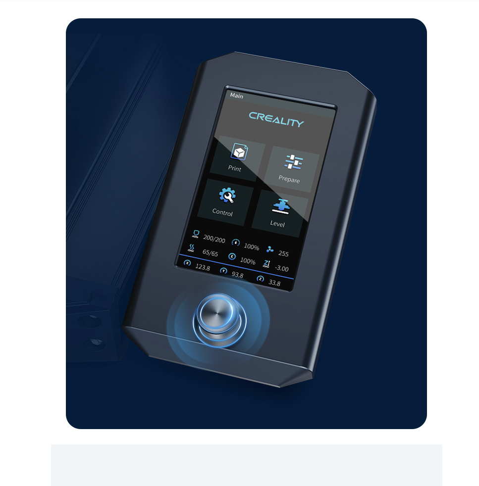

Tu as je crois un Ă©cran HD type e3v2, avec quatre icĂŽnes principales selon Creality photo pour la S1 : c'est la mĂȘme chose pour la ender 3V2
Dans le menu level, tu dois avoir un sous menu create new Mesh ou autolevel ? qui va te faire le leveling, quand il aura fini il devrait te proposer de l'enregistrer ou tu auras une option save quelque part. C'est ces valeurs que le M420 S1 récupérera. Explore le contenu de menu Level tu devrais y trouver ce qui est nécessaire.

j'ai imprimĂ© 2 fois le mĂȘme modĂšle et on retrouve les mĂȘmes defaut , le final est pas terrible sur une piĂšce plate

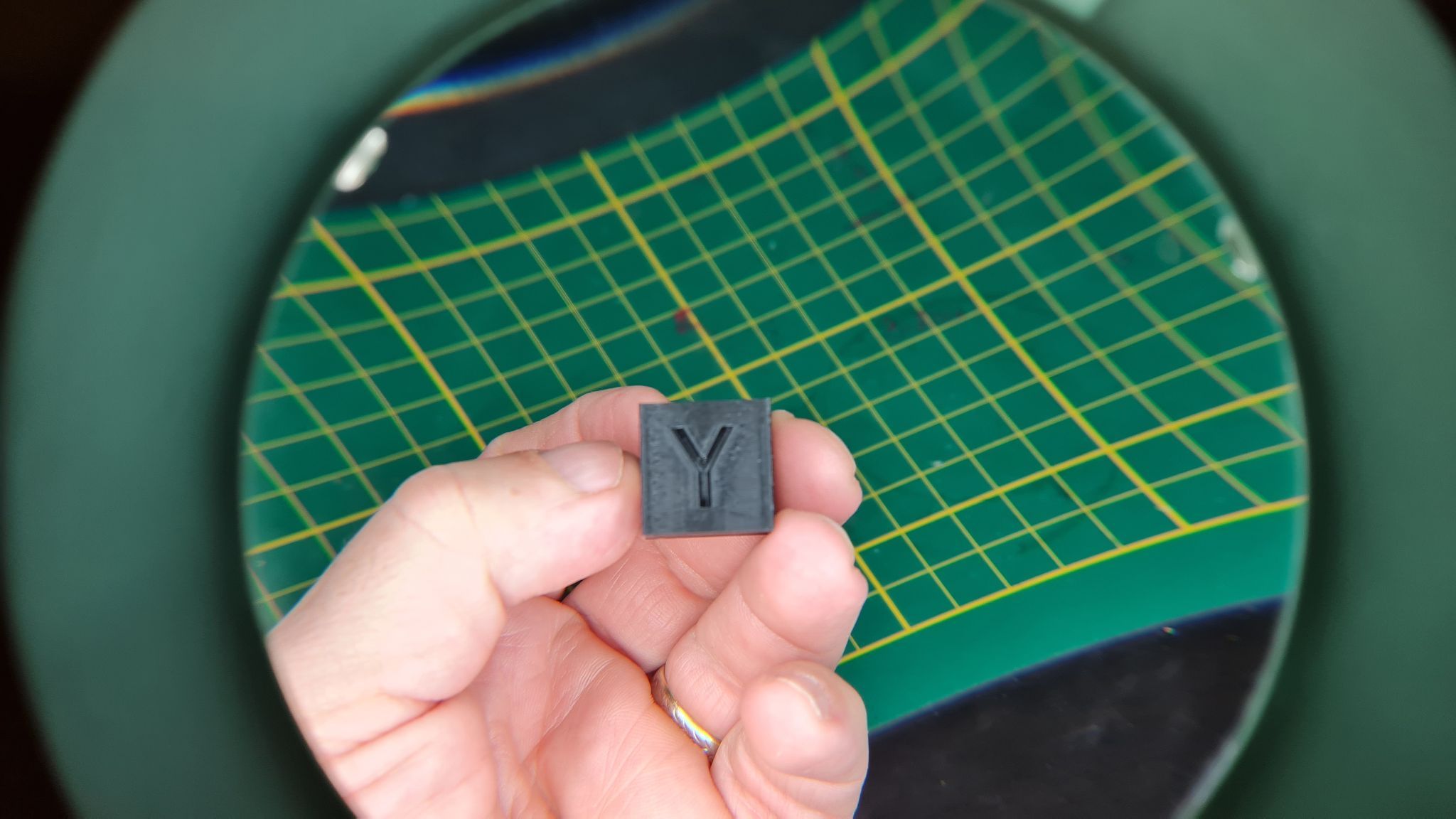

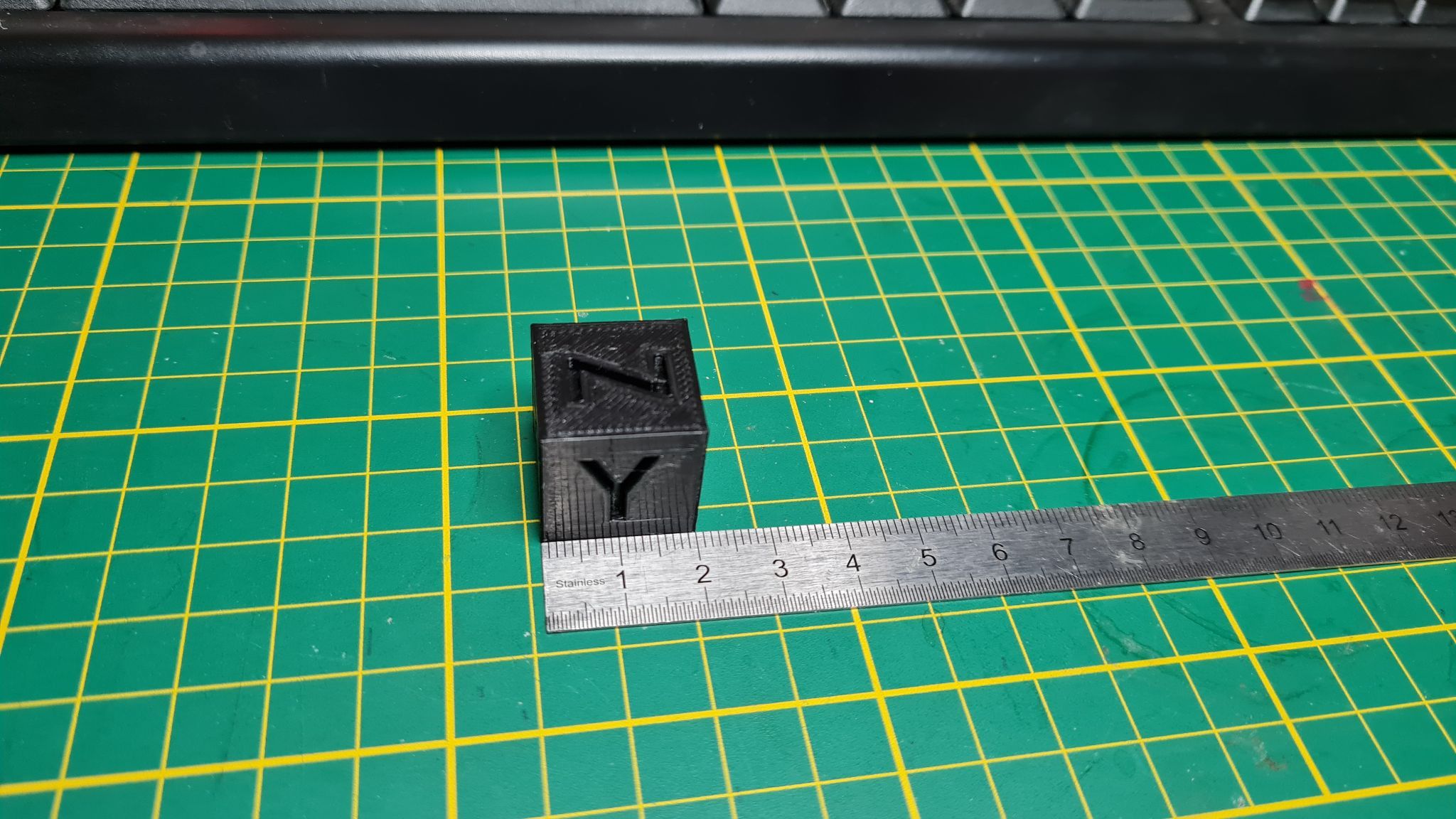

voici le cube de calibration aprÚs mise en route de la machine et auto-home. je n,'ai pas encore connecté la machine au pc, je crois qu'il va falloir que je m'y mette pour pouvoir avancer
