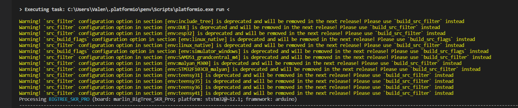

Raiiaouille Posté(e) Mai 27, 2022 Auteur Posté(e) Mai 27, 2022 Et me revoilà ! Bon sa prend du retard car j'y met pas de la bonne volonté x) J'ai essayé de me faire un Marlin pour voir si la carte fonctionne correctement et au moment de compiler j'ai des ligne en jaune qui apparaisent, sa empeche pas de compiler mais est-ce que c'est a régler ou non ?
pommeverte Posté(e) Mai 27, 2022 Posté(e) Mai 27, 2022 Salut, Non, t'inquiète pour les lignes jaunes, c'est juste pour que ce soit moins monotone . 1
fran6p Posté(e) Mai 27, 2022 Posté(e) Mai 27, 2022 (modifié) La version Core de Platformio n'est pas à jour (6.0.3 (*) 6.0.1 à l'heure de rédaction). Depuis la v6.0.0, il y a eu une modification du nom de certaines directives de compilation : Citation Renamed the “src_build_flags” project configuration option to the build_src_flags Renamed the “src_filter” project configuration option to the build_src_filter * Oups, il faut vraiment que je change mes lunettes Modifié (le) Mai 28, 2022 par fran6p
Raiiaouille Posté(e) Mai 27, 2022 Auteur Posté(e) Mai 27, 2022 il y a 46 minutes, fran6p a dit : La version Core de Platformio n'est pas à jour (6.0.3 à l'heure de rédaction). Depuis la v6.0.0, il y a eu une modification du nom de certaines directives de compilation AH merci bien, Mais cela ne gêne en rien si la maj n'est pas faite actuellement ?

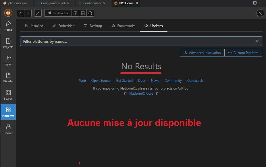

fran6p Posté(e) Mai 27, 2022 Posté(e) Mai 27, 2022 (modifié) Non, ça ne gêne pas. Tant que ça reste des avertissements (en jaune), la compilation normalement aboutit. Dans VSC, l'onglet «PIO Home» permet de mettre à jour la plateforme elle-même. Quand il y a des mises à jour disponibles, c'est signalé (un petit cercle avec le nombre de maj s'ajoute sur l'élément qui devrait être mis à jour) Modifié (le) Mai 27, 2022 par fran6p

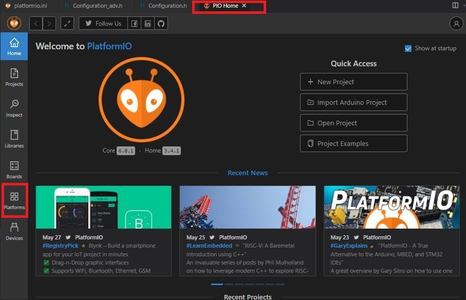

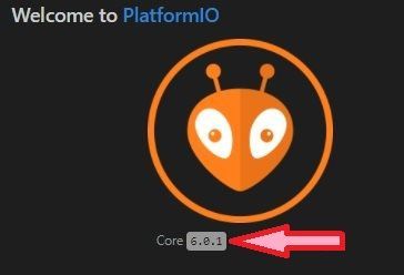

pommeverte Posté(e) Mai 27, 2022 Posté(e) Mai 27, 2022 Salut @fran6p, Il y a 4 heures, fran6p a dit : La version Core de Platformio n'est pas à jour (6.0.3 à l'heure de rédaction) Je l'savais, tu es un "voyageur du temps". Chez toi, on est en septembre ou octobre ? parce que si j'ai bien compris ce qui est écrit ici: (bizarrement, j'ai dû mettre en espace entre les 2 // consécutif, sinon aucune adresse apparait??? ) Citation https://docs.platformio.org/en/latest//core/history.html?utm_source=platformio&utm_medium=piohomehttps://docs.platformio.org/en/latest//core/history.html?utm_source=platformio&utm_medium=piohomehttps://docs.platformio.org/en/latest/ /core/history.html?utm_source=platformio&utm_medium=piohome dans notre espace temps, on en est qu'à la 6.0.1 . D'où ma question: quel temps va-t-il faire en France durant la 1ère quinzaine d'août, parce que j'ai bloqué mes vacances à cette période et je voudrais pas que ça tombe en pleine canicule ou mousson . Plus sérieusement, merci pour ton aide, j'ai encore appris quelque chose sur VSCode
Raiiaouille Posté(e) Mai 28, 2022 Auteur Posté(e) Mai 28, 2022 Ah ben merci, ça m'évitera de chercher pendant des heures x)
fran6p Posté(e) Mai 28, 2022 Posté(e) Mai 28, 2022 (modifié) Il y a 20 heures, pommeverte a dit : on en est qu'à la 6.0.1 Toutafé C'est juste ma vue qui baisse. Si j'avais cliqué sur le numéro de version affiché après Core, j'en aurai eu confirmation dans le lien qui s'ouvre : Révélation Release Notes¶ PlatformIO Core 6¶ A professional collaborative platform for declarative, safety-critical, and test-driven embedded development. 6.0.2 (2022-??-??)¶ Control Unit Testing verbosity with a new multilevel pio test -v command option (issue #4276) Follow symbolic links during searching for the unit test suites (issue #4288) Show a warning when testing an empty project without a test suite (issue #4278) Fixed an issue when the build_src_flags option was applied outside the project scope (issue #4277) Fixed an issue with debugging assembly files without preprocessor (“.s”) 6.0.1 (2022-05-17)¶ Improved support for the renamed configuration options (issue #4270) Fixed an issue when calling the built-in pio device monitor filters Fixed an issue when using Interpolation of Values and merging str+int options (issue #4271) 6.0.0 (2022-05-16)¶ Please check the Migration guide from 5.x to 6.0. Package Management New unified Package Management CLI (pio pkg pio pkg exec - run command from package tool (issue #4163) pio pkg install - install the project dependencies or custom packages pio pkg list - list installed packages pio pkg outdated - check for project outdated packages pio pkg search - search for packages pio pkg show - show package information pio pkg uninstall - uninstall the project dependencies or custom packages pio pkg update - update the project dependencies or custom packages Package Manifest Added support for “scripts” (issue #485) Added support for multi-licensed packages using SPDX Expressions (issue #4037) Added support for “dependencies” declared in a “tool” package manifest Added support for symbolic links allowing pointing the local source folder to the Package Manager (issue #3348) Automatically install dependencies of the local (private) project libraries (issue #2910) Improved detection of a package type from the tarball archive (issue #3828) Ignore files according to the patterns declared in “.gitignore” when using the pio package pack command (issue #4188) Dropped automatic updates of global libraries and development platforms (issue #4179) Dropped support for the “pythonPackages” field in “platform.json” manifest in favor of Extra Python Dependencies Fixed an issue when manually removed dependencies from the “platformio.ini” configuration file were not uninstalled from the storage (issue #3076) Unit Testing Refactored from scratch Unit Testing solution and its documentation New: Test Hierarchy (issue #4135) New: Doctest testing framework (issue #4240) New: GoogleTest testing and mocking framework (issue #3572) New: Semihosting (issue #3516) New: Hardware Simulators for Unit Testing (QEMU, Renode, SimAVR, and custom solutions) New: test build configuration Added support for a custom testing framework Added support for a custom testing command Added support for a custom Unity library (issue #3980) Added support for the socket:// and rfc2217:// protocols using test_port option (issue #4229) List available project tests with a new pio test --list-tests option Pass extra arguments to the testing program with a new pio test --program-arg option (issue #3132) Generate reports in JUnit and JSON formats using the pio test command (issue #2891) Provide more information when the native program crashed on a host (errored with a non-zero return code) (issue #3429) Improved automatic detection of a testing serial port (issue #4076) Fixed an issue when command line parameters (--ignore, --filter) do not override values defined in the “platformio.ini” configuration file (issue #3845) Renamed the “test_build_project_src” project configuration option to the test_build_src Removed the “test_transport” option in favor of the Custom “unity_config.h” Static Code Analysis Updated analysis tools: Cppcheck v2.7 with various checker improvements and fixed false positives PVS-Studio v7.18 with improved and updated semantic analysis system Added support for the custom Clang-Tidy configuration file (issue #4186) Added ability to override a tool version using the platform_packages option (issue #3798) Fixed an issue with improper handling of defects that don’t specify a source file (issue #4237) Build System Show project dependency licenses when building in the verbose mode Fixed an issue when LDF ignores the project lib_deps while resolving library dependencies (issue #3598) Fixed an issue with calling an extra script located outside a project (issue #4220) Fixed an issue when GCC preprocessor was applied to the “.s” assembly files on case-sensitive OS such as Window OS (issue #3917) Fixed an issue when LDF ignores build_src_flags in the “deep+” mode (issue #4253) Integration Added a new build variable (COMPILATIONDB_INCLUDE_TOOLCHAIN) to include toolchain paths in the compilation database (issue #3735) Changed a default path for compilation database compile_commands.json to the project root Enhanced integration for Qt Creator (issue #3046) Project Configuration Extended Interpolation of Values with ${this} pattern (issue #3953) Embed environment name of the current section in the “platformio.ini” configuration file using ${this.__env__} pattern Renamed the “src_build_flags” project configuration option to the build_src_flags Renamed the “src_filter” project configuration option to the build_src_filter Miscellaneous Pass extra arguments to the native program with a new pio run --program-arg option (issue #4246) Improved PIO Remote setup on credit-card sized computers (Raspberry Pi, BeagleBon, etc) (issue #3865) Finally removed all tracks to the Python 2.7, the Python 3.6 is the minimum supported version. J'ai corrigé le message plus haut. Modifié (le) Mai 28, 2022 par fran6p
