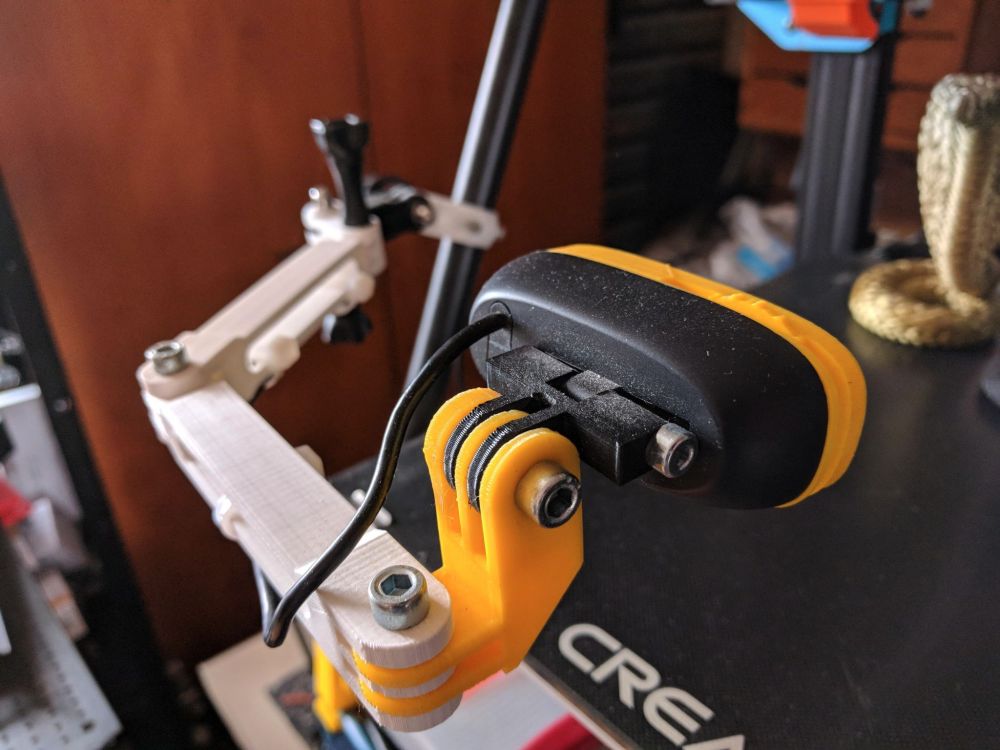

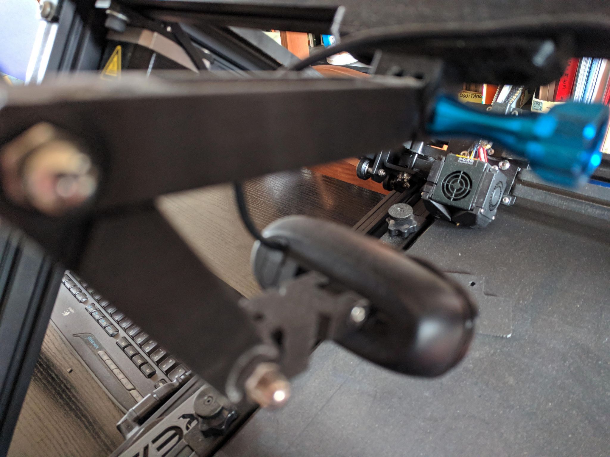

fran6p Posté(e) Mai 4, 2022 Auteur Posté(e) Mai 4, 2022 Pour mes Logitech C270, j'avais utilisé des modèles trouvés sur Thingiverse et des bras genre GoPro (une foultitude de modèles existent), c'est assez efficace. La seule «contrainte» est de démonter la coque originelle et de la remplacer. Exemple pour la CR30 : La CR10 V2 : Pour les Papalook, c'est le même principe mais je n'ai pas de photos actuellement (pour la Ender3 S1, j'ai fait un support qui se «clipse» du côté du tendeur de l'axe X, les vues sont prises de côté). 1
