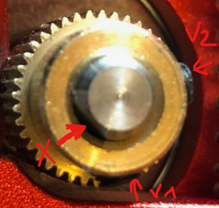

Kathy Stridsyxa Posté(e) Avril 10, 2022 Partager Posté(e) Avril 10, 2022 (modifié) Bonjour, C'est la deuxième fois que cela m'arrive, je m'absente alors que le projet est à 56%, je rentre il est à 87% mais tourne dans le vide . . . J'ai trouvé l'origine du problème : le fil se retrouve sous la roue dentée qui fait avancer ledit fil et ne l'entraine plus. La première fois j'ai tout remis en place et bien serré les petits écrous pour être sûre, mais ça ne devait pas être ça puisque rebelote . . . Une idée ? Merci d'avance Modifié (le) Avril 10, 2022 par Kathy Stridsyxa Lien vers le commentaire Partager sur d’autres sites More sharing options...

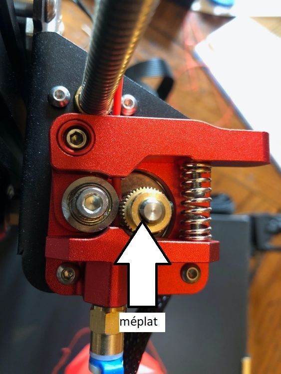

pommeverte Posté(e) Avril 10, 2022 Partager Posté(e) Avril 10, 2022 (modifié) Salut @Kathy Stridsyxa, Sur ta photo, on voit qu'aucune vis ne plaque contre le méplat (plat) de l'arbre du moteur de l'extrudeur. Ça fait que le serrage n'est pas assuré Citation Modifié (le) Avril 10, 2022 par pommeverte 1 1 Lien vers le commentaire Partager sur d’autres sites More sharing options...
RFN_31 Posté(e) Avril 10, 2022 Partager Posté(e) Avril 10, 2022 (modifié) Bon alors on reprend : le filament n'avance plus ? Est-ce que la roue dentée tourne sans que le filament n'avance ? -> buse bouchée ou nœud dans la bobine. La roue dentée ne tourne pas mais le moteur d'entrainement lui tourne --> resserrer les vis de la roue dentée en mettant une des vis face au méplat de l'axe moteur. C'est très probablement cela car aucune de tes 2 vis de pression ne sont en face du méplat de l'axe moteur comme le souligne @pommeverte Modifié (le) Avril 10, 2022 par RFN_31 Lien vers le commentaire Partager sur d’autres sites More sharing options...

Yellow T-pot Posté(e) Avril 10, 2022 Partager Posté(e) Avril 10, 2022 1 Lien vers le commentaire Partager sur d’autres sites More sharing options...
pommeverte Posté(e) Avril 10, 2022 Partager Posté(e) Avril 10, 2022 (modifié) J'ai ajouté une p'tite photo à mon précédent message EDIT: mais bien moins stylée que celle de @Yellow T-pot Modifié (le) Avril 10, 2022 par pommeverte 1 Lien vers le commentaire Partager sur d’autres sites More sharing options...
Kathy Stridsyxa Posté(e) Avril 10, 2022 Auteur Partager Posté(e) Avril 10, 2022 (modifié) il y a 8 minutes, RFN_31 a dit : Bon alors on reprend : le filament n'avance plus ? Est-ce que la roue dentée tourne sans que le filament n'avance ? -> buse bouchée ou nœud dans la bobine. La roue dentée ne tourne pas mais le moteur d'entrainement lui tourne --> resserrer les vus de la roue dentée j'ai relancé une impression après avoir remis la roue dentée en place pour le moment tout fonctionne Pommeverte au dessus de la roue dentée normalement il y a un gros volant bleu, là c'est la photo qui tente d'expliquer le problème Modifié (le) Avril 10, 2022 par Kathy Stridsyxa Lien vers le commentaire Partager sur d’autres sites More sharing options...

Kathy Stridsyxa Posté(e) Avril 11, 2022 Auteur Partager Posté(e) Avril 11, 2022 (modifié) il y a 11 minutes, RFN_31 a dit : C'est un liquide visqueux(trouvable dans les magasins de bricolage) qui "colle" tes vis et les empêche de se desserrer. L'avantage par rapport à de la colle, c'est que cela reste démontable et il résiste à un environnement gras. Merci, pour le moment j'ai fait en sorte qu'une des deux vis se retrouve face au plat de la tige . . . peut être que ça ira mieux, me suis dit que la surface, que la vis touche, serait plus grande . . . je vais voir, je viens de lancer une impression Modifié (le) Avril 11, 2022 par Kathy Stridsyxa Lien vers le commentaire Partager sur d’autres sites More sharing options...
Savate Posté(e) Avril 11, 2022 Partager Posté(e) Avril 11, 2022 (modifié) à l’instant, Kathy Stridsyxa a dit : peut être que ça ira mieux C'est même certain, ça évitera déjà que l'axe du moteur 'patine' (et c'est ce que - dans le désordre - @RFN_31, @pommeverte et @Yellow T-pot t'ont indiqué depuis le début ) Mais ça n'empêche pas de serrer les deux correctement et le frein filet permet vraiment d'empêcher qu'elles se dévissent. une petite goutte de vernis à ongle peut servir de frein filet, mais c'est plus dur à démonter (a ne réserver qu'aux cas d'urgences ) Modifié (le) Avril 11, 2022 par Savate Lien vers le commentaire Partager sur d’autres sites More sharing options...
Kathy Stridsyxa Posté(e) Avril 11, 2022 Auteur Partager Posté(e) Avril 11, 2022 il y a 2 minutes, Savate a dit : C'est même certain, ça évitera déjà que l'axe du moteur 'patine' (et c'est ce que - dans le désordre - @RFN_31, @pommeverte et @Yellow T-pot t'ont indiqué depuis le début ) Mais ça n'empêche pas de serrer les deux correctement et le frein filet permet vraiment d'empêcher qu'elles se dévissent. Quelle cruche je fais, je viens de regarder les photos de plus près et effectivement . . . Merci tout le monde Lien vers le commentaire Partager sur d’autres sites More sharing options...
RFN_31 Posté(e) Avril 11, 2022 Partager Posté(e) Avril 11, 2022 (modifié) Le méplat est même fait exprès pour servir d'appui à une vis de pression... C'est ainsi que l'expérience s'acquiert. Modifié (le) Avril 11, 2022 par RFN_31 1 Lien vers le commentaire Partager sur d’autres sites More sharing options...
