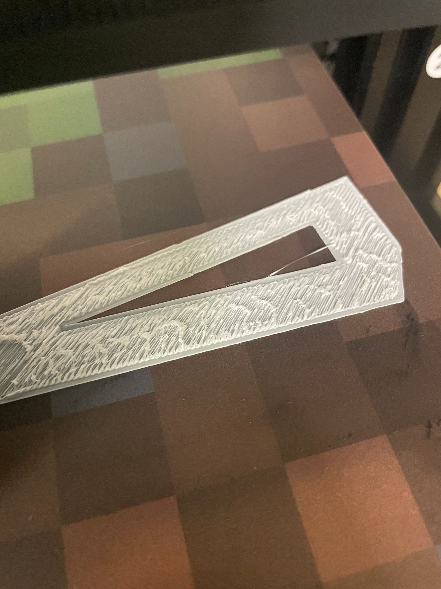

Agathe Posté(e) Avril 11, 2022 Partager Posté(e) Avril 11, 2022 Bonjour, j'ai un problème avec mon imprimante 3D wanhao D12 avec Slicer Prusa. Mes impressions en couches 0.12 ne sont pas propres et bavent Quelqu'un pourrait-il m''éclairer sur la nature du problème et les solutions pour résoudre ça ? Merci Lien vers le commentaire Partager sur d’autres sites More sharing options...
Savate Posté(e) Avril 11, 2022 Partager Posté(e) Avril 11, 2022 (modifié) il y a 6 minutes, Agathe a dit : Quelqu'un pourrait-il m''éclairer sur la nature du problème et les solutions pour résoudre ça ? buse trop près du lit ? ou si ton extrudeur claques pendant l'impression : un filament qui a pris l'humidité (4h au four à 40° maximum et tout rentrera dans l'ordre)) une autre possibilité : la rage mais si elle n'a pas vu de renard récemment c'est peu probable ... oui je sors -> Modifié (le) Avril 11, 2022 par Savate 2 Lien vers le commentaire Partager sur d’autres sites More sharing options...
PPAC Posté(e) Avril 11, 2022 Partager Posté(e) Avril 11, 2022 Il y a 1 heure, Savate a dit : mais si elle n'a pas vu de renard récemment c'est peu probable ... ... où éventuellement Prusa Slicer qui a la rage ( si il fait la couche initial avec un débit de 110% ...) et il a a peut être un Firefox pas loin @AgatheSalutation et bienvenue sur le forum ! Pour avoir une idée d'une bonne couche initial et donc d'une distance buse <> plateau et d'un débit bien ajusté ( mais il faut aussi regarder le débit de la couche initial dans ton trancheur ... ) Lien vers le commentaire Partager sur d’autres sites More sharing options...

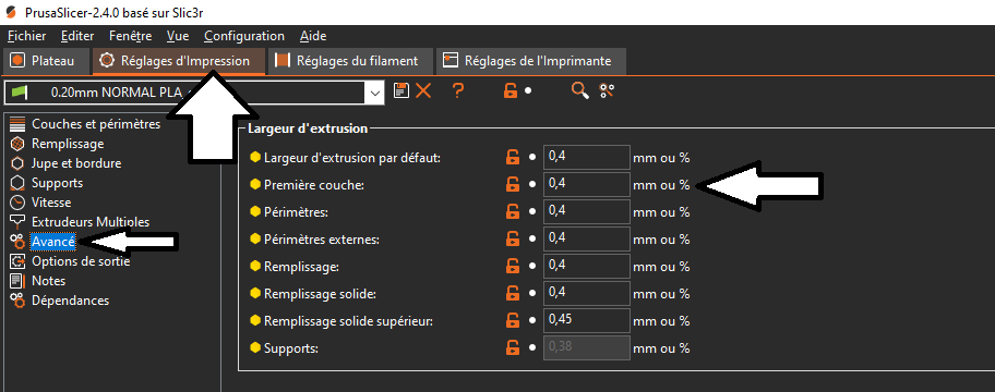

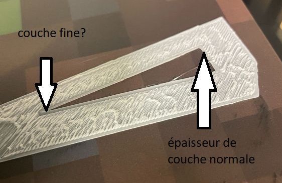

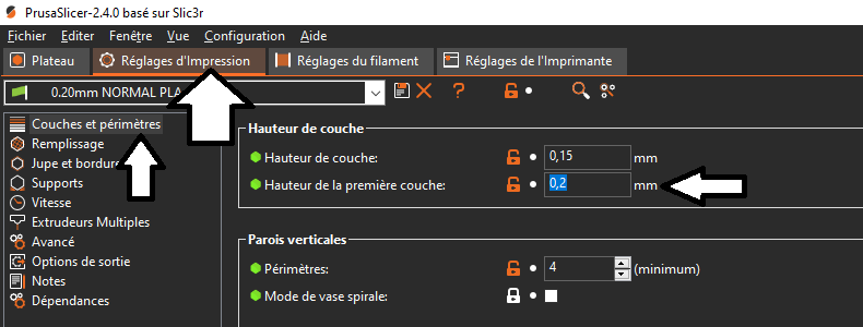

pommeverte Posté(e) Avril 11, 2022 Partager Posté(e) Avril 11, 2022 (modifié) Salut @Agathe, En complément de ce qui a été dit, c'est peut-être juste un effet de lumière mais sur ta photo, j'ai l'impression que la hauteur du plateau est mal réglée: Citation Concernant le réglage du "débit de la 1ère couche" dans PrusaSlicer, il me semble que c'est ici: Citation Pour la hauteur de la 1ère couche, je te conseille de ne pas descendre en dessous de 0.15. Perso, je mets 0.2: Citation PS: @fran6p, je crois qu'il y a une petite faute d'orthographe dans ton tuto: Ensuite, il faut régler cette écart (également appelé "offset") tu as écrit "cette écart", au lieu de "sept écart" Modifié (le) Avril 11, 2022 par pommeverte 1 Lien vers le commentaire Partager sur d’autres sites More sharing options...
