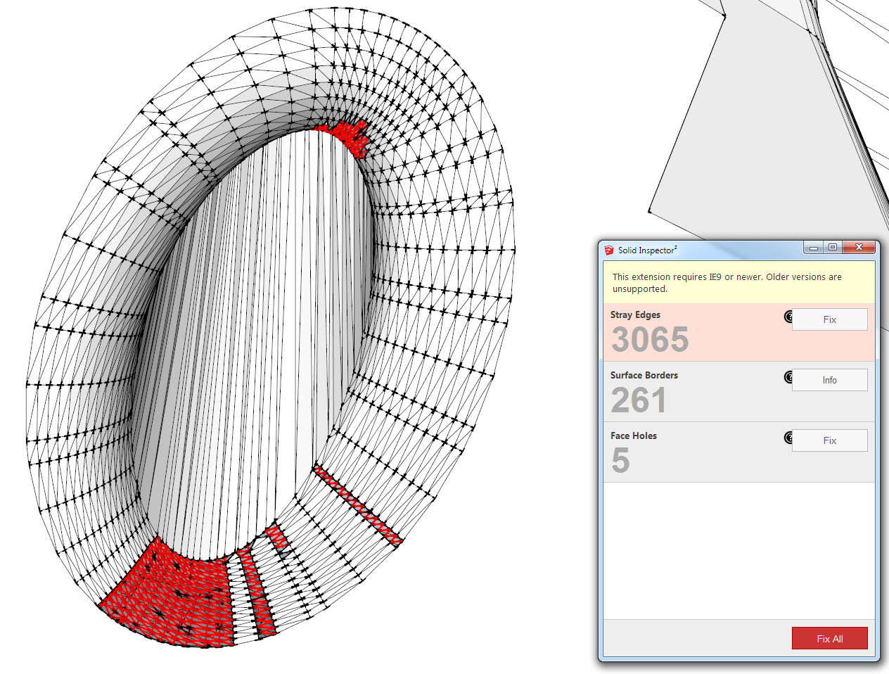

#pierrot Posté(e) Septembre 8, 2016 Posté(e) Septembre 8, 2016 Je l'ai fait sur Sketchup en important les STL, c'est du boulot pour en faire des SKP solides et propres. Mais c'est fait.
Netfast Posté(e) Septembre 8, 2016 Posté(e) Septembre 8, 2016 il y a 18 minutes, #pierrot a dit : Je l'ai fait sur Sketchup en important les STL, c'est du boulot pour en faire des SKP solides et propres. Mais c'est fait. C'est a dire " Des SKP solides et propres" ? Tu partagera?
#pierrot Posté(e) Septembre 8, 2016 Posté(e) Septembre 8, 2016 Quand on importe des STL dans Sketchup, il y a toujours (sur des pièces franchement complexes) des faces qui sautent façon "lost in translation". Il faut raccommoder le modèle à la main, c'est de la couture un peu fastidieuse. Quant à partager je ne pense pas qu'on puisse, les pièces Dagoma sont libres en chargement mais sans doute pas en modification s'il s'agit de redistribuer ? Enfin j'en sais rien, je ne suis pas très versé dans les histoires de licences à propos desquelles j'ai vu ici beaucoup de gens se bouffer le nez...
Netfast Posté(e) Septembre 8, 2016 Posté(e) Septembre 8, 2016 Il y a 6 heures, #pierrot a dit : Quand on importe des STL dans Sketchup, il y a toujours (sur des pièces franchement complexes) des faces qui sautent façon "lost in translation". Il faut raccommoder le modèle à la main, c'est de la couture un peu fastidieuse. Quant à partager je ne pense pas qu'on puisse, les pièces Dagoma sont libres en chargement mais sans doute pas en modification s'il s'agit de redistribuer ? Enfin j'en sais rien, je ne suis pas très versé dans les histoires de licences à propos desquelles j'ai vu ici beaucoup de gens se bouffer le nez... Par curiosité, quelle modification tu a fait ? meme juste une image de comparaison.
#pierrot Posté(e) Septembre 9, 2016 Posté(e) Septembre 9, 2016 Ici un détail de la tête. Solid Inspector recherche toutes les anomalies qui font que l'ensemble n'est pas "solide" (c'est à dire que l'enveloppe de l'objet n'est pas "étanche"). Ces faces et arêtes manquantes doivent être reconstituées à la main pour parvenir à un objet solide, condition indispensable à pouvoir ré-exporter cet objet (si on a décidé de le modifier pour soi) sous forme d'un STL imprimable. Par ailleurs à plusieurs endroits (notamment cette pièce, avec la géométrie complexe interne des conduits de ventilation qui se scindent en deux et croisent d'autres tubulures) les facettes de la géométrie sont trop proches et le programme les fusionne (abusivement) partiellement ce qui crée de nouveaux défauts d'étanchéité pas faciles du tout à corriger. Bref, tels quels les STL de Dagoma sont imprimables mais si on les modifie à sa manière dans Sketchup il faut d'abord les réparer. Willit3Dprint n'existe plus pour vérifier gratuitement les STL, il y a Netfabb aussi. Ci-dessous un détail de la tête avec les faces manquantes (perdues pendant l'importation dans Sketchup) décelées par le plugin Solid Inspector² 2
Netfast Posté(e) Septembre 9, 2016 Posté(e) Septembre 9, 2016 (modifié) Merci @#pierrot, c'est sympa a apprendre ! Je vais commander le kit d’évolution et m'imprimer une nouvelle Disco Easy en plus de ma D200, Imprimable mais pas complétement solide ou le défaut vient de l'export pour tes modifications? Merci encore Modifié (le) Septembre 9, 2016 par Netfast
#pierrot Posté(e) Septembre 9, 2016 Posté(e) Septembre 9, 2016 C'est sans doute l'importation dans Sketchup, leur module n'est sans doute pas assez puissant. Je sais pas. Si on ouvre le STL de Dagoma dans Netfabb (free) on ne voit pas de manques dans la géométrie. Mais pour mes objets 3D je me sers de Sketchup que je possède bien, c'est là qu'est l'os... Mais pour une impression sans modifs, je suis sûr que les STL de Dagoma sont impec. Sinon ils ne les auraient pas mis en ligne. 1
