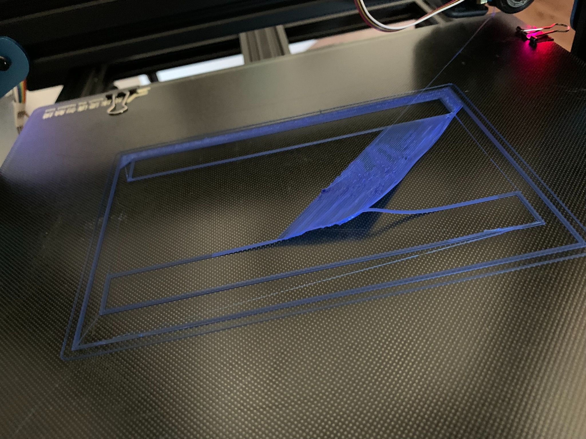

Hello tout le monde,
Je suis débutant en impression 3D et après pas mal de déboires je suis parvenu a imprimer des objets de petites tailles téléchargés ici ou là. (voir la rubrique sur le Sovol SV01, mon modèle d'imprimante).

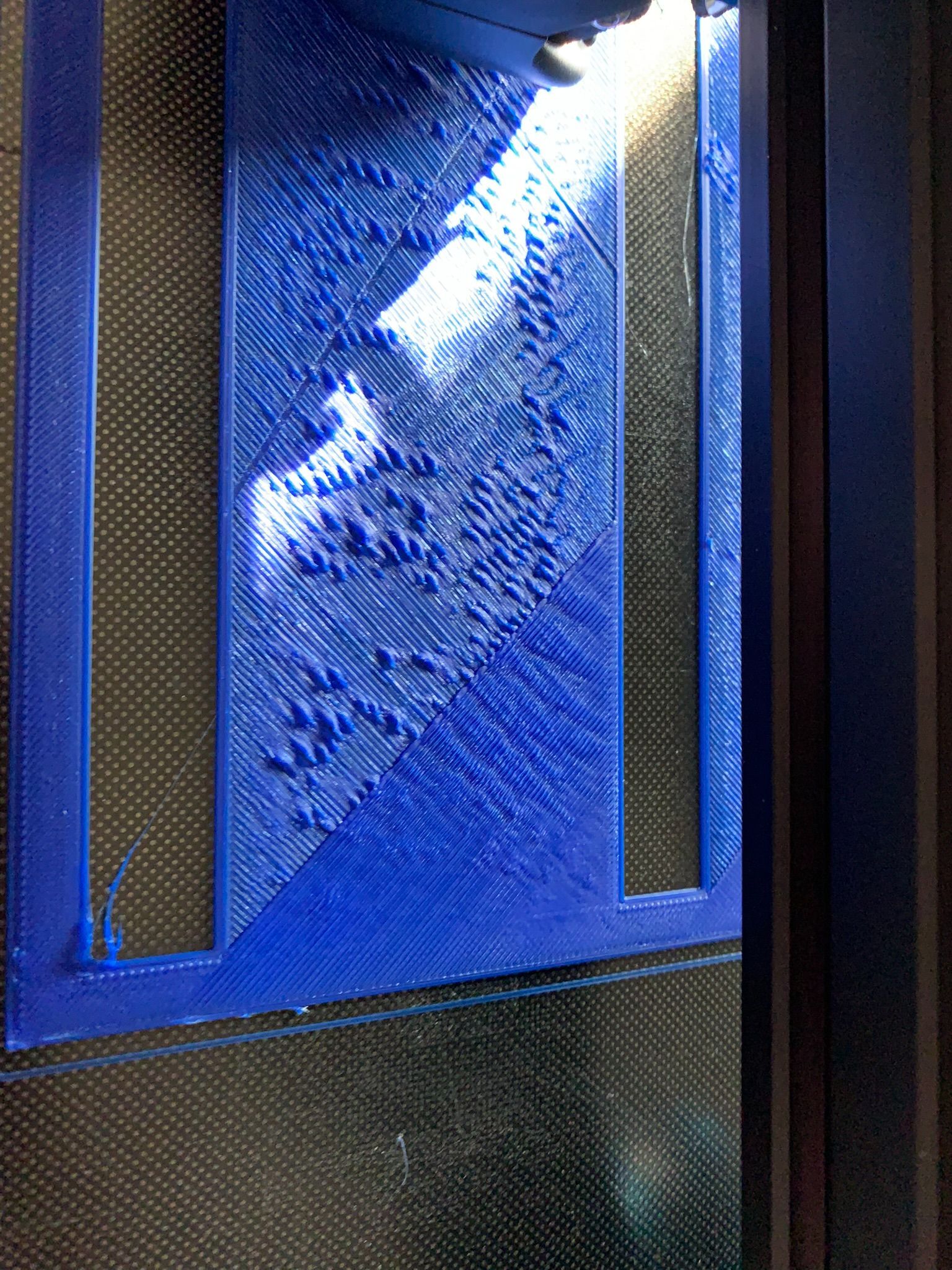

J'ai créé un objet avec fusion 360 un peu plus grand que ce que j'ai déjà imprimé pour un projet perso, et ce que j'obtiens sur la première couche ne va pas du tout : j'ai un décollement assez rapidement. J'utilise du PLA ice filament qui ne posait jamais de soucis, une extrusion à 200 degrés, et un bed à 50 degrés. Là encore, les éléments imprimés auparavant avaient toujours une bonne adhésion .
J'ai refait un nivelage complet avec un mesh 100 points (BLtouch).
Je suis preneur de tout conseil, l'impression 3D est vraiment un monde passionnant qui oblige à l'humilité !
Merci à vous 🙂
Salutation !
A supposer que tu a une bonne distance buse < > plateau ( z-offset)
Comment nettoie tu ton plateau ( quelle produit ? IPA ?) car riens que des trace de doigts peuvent gêner l'adhérence.
Laisse tu le temps au plateau de chauffer ( éventuellement de sécher si tu viens de le nettoyer )
Le filament peut t'il avoir pris l'humidité ? si tu plie ton filament avec un angle de 45° si il casse net, alors c'est souvent signe d'humidité ( passage au four plusieurs heure a maximum 45°C ) . (ou qu'il a trop pris d'UV mais là pas de solution ...)
Je préfère utiliser une "bordure" plutôt qu'une "jupe" comme "Type d'adhérence plateau" ( et la "bordure" évite le gauchissement (warping)  des coins sur les grande pièces)
Probablement dû au défaut d'adhérence mais cela me fait penser aussi a de la sur-extrusion. ( a tu déjà calibré ton extrudeur et ou ajusté ton débit ? )

Merci pour la réponse 🙂
Le filament est nickel, il tient très bien au pliage.

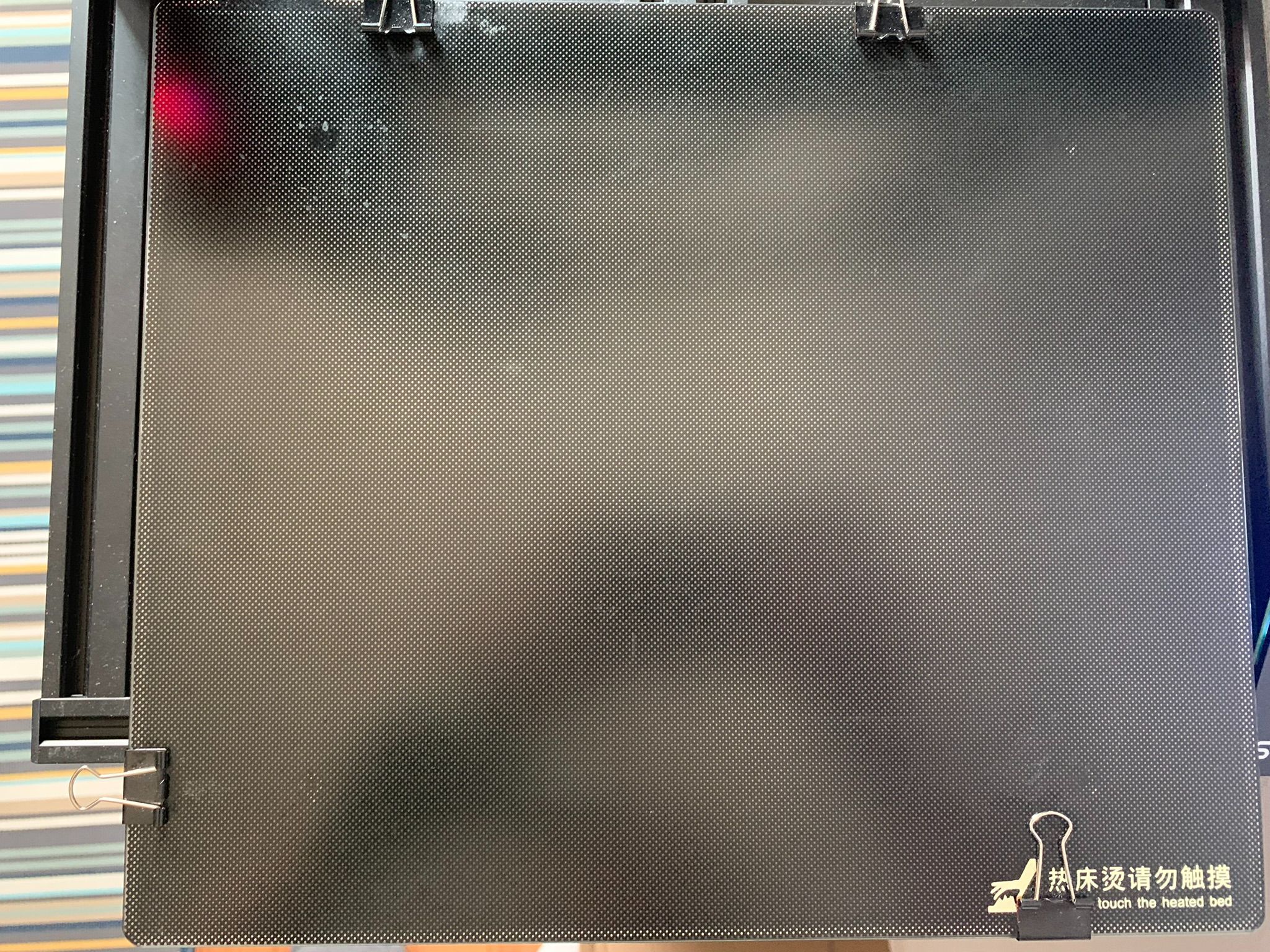

Je reconnais que je nettoie le plateau pour le moment qu'au chiffon doux, sans produits. Je voir de ce côté, j'ai lu que le vinaigre blanc peut être utilisé, vous confirmez ?
Pour le débit je n'ai jamais rien réglé. Merci pour les tutos, je vais voir ça 🙂
Une nouvelle aventure commence 😛
Merci encore !
il y a 8 minutes, Monosyllabix a dit :
Alors c'est probablement le nettoyage a faire. (un dégraissage de temps en temps quand cela adhère mal ... )
Oui pour le vinaigre blanc car c'est un dégraissant , il y a aussi l'eau tiède + produit vaisselle avec une éponge propre ( non grasse  ) ou certain produit a vitre ( mais bien sans agent anti trace de goutte d'eau ou de parfums sinon cela n'aide pas ) ...
Le vinaigre blanc est utilisable, il faut juste supporter son odeur 😉
Coucou,
Je reviens à la charge sur mes soucis de première couche d'impression : je me bats depuis les réponses pour réussir à faire mon z offset, sans succès.
Mon Sovol SV01 est équipé d'un BL-touch, j'ai calculé le Z-offset et modifié les valeurs. Tout tournait nickel pendant environ 15j et un jour paf, mes impressions sont sorties comme dans l'exemple en haut.
Je refais mon level via la technique de la feuille de papier, tout est OK, je recalcule le mesh pour mon BL-touch sur 100 points, et là je me suis dit que hey, je vais revoir si ma feuille de papier passe toujours en faisant le leveling, et là c'est le drame, le papier coince. J'ai le sentiment que mon plateau ou quelque chose bouge sur l'imprimante, du coup quoi que je fasse, c'est râpé.
A noter que je fais le leveling à chaud : buse à 195 et bed à 50.
Du coup si vous avez des idées je suis preneur, parce que je sèche complètement :s
Merci à vous 🙂

Il y a 8 heures, Monosyllabix a dit :
est-ce que tu as vérifié que rien n'avait de jeu au niveau des galets ? (tête, plateau, montants)
est-ce que tes ressorts sous le plateau sont bien comprimés ? (il ne faut pas qu'ils soit écrasés, mais pas complètement détendus non plus)

Coucou,

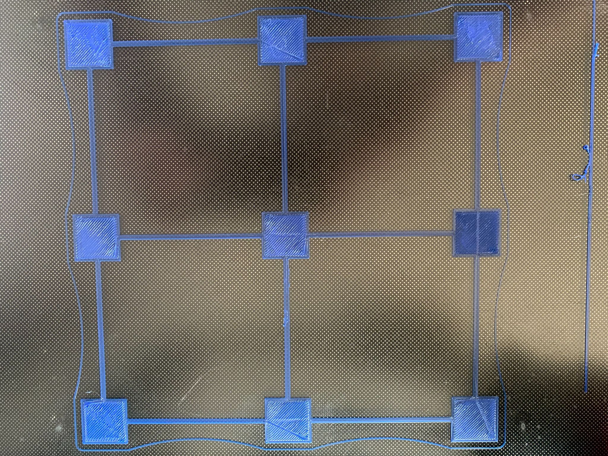

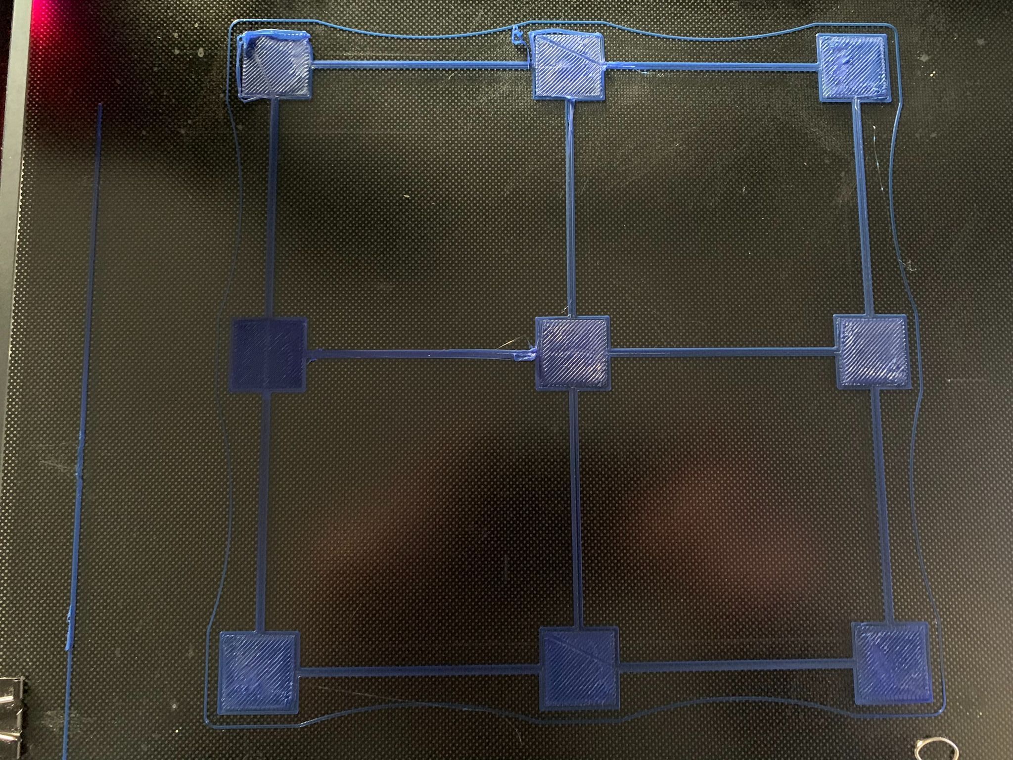

Du coup mes ressorts sont quand même assez comprimés, j'ai l'impression.
J'ai refait complètement mon leveling encore une fois, ca à l'air de tenir, je ne comprends pas trop. Je vais voir dans la durée.
C'est mieux, mais pas encore top, j'ai passé 4 heures environ pour faire mon leveling, il me reste un gros pâté central, je ne sais pas pourquoi, et un décollement en haut à gauche et en haut centre. Sur la partie basse j'ai probablement un peu trop écrasé mon filament.
Si une âme charitable avait la gentillesse de me décoder un peu plus le résultat, et me confirmer ce que je vois, je lui serais reconnaissant ^^

PS : j'ai beau nettoyer mon bed au vinaigre blanc il me reste toujours des traces que je ne peux enlever.
j'ai pas mes lunettes et je vois rien 🙂 C'est moche de vieillir quand même ! Mais je vois que ton plateau est encore plus crade que le mien !
Blague a part j'ai l'impression que tu es plutôt bon niveau réglage.
Pour le nettoyage j'aime bien l'alcool isopropylique : ça coute pas cher et ça marche nickel. Au pire du nettoyant lunette ou du gel hydroalcoolique (c'est pas le top mais ça dépanne)
Et après un petit coup de 3DLac. Une bombe dure quelque années et ça évite de trouver la bonne marque de laque à cheveux. Et chez moi ça fait des miracles.

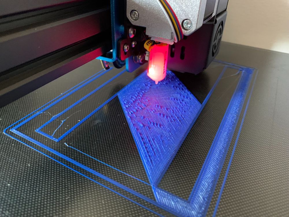

Je refais un test avec une température du bed à 60 pour voir et c'est mieux. Maie je n'obtiens plus un trait lisse, dois-je faire passer le fil au four comme proposé au dessus, à votre avis ? Ca m'à l'air d'être des bulles dues à l'humidité, non ?
Merci 😃
Bon je me réponds à moi même
J'ai été un peu rapide sur le forum, j'ai laissé tourner l'impression et la deuxième couche est nettement plus propre, sans relief.
Je vais donc orienter mon problème sur... la propreté de mon plateau.
Tu es sur de n'avoir aucun jeu dans les excentriques ? surtout au niveau de la tête et du bed ?
Cela peut-être l'humidité mais je vois surtout que par moment sur ta première couche le filament parait plus translucide qu'a d'autre soit signe d'un mauvais réglage des molettes (mais tu le bltouch donc il devrait compenser si tout a été fait dans les règles de l'art) soit d'un jeu présent dans les excentriques.
Merci pour le coup de pouce 🙂
Je n'ai aucun doute sur le mauvais réglage de mon plateau, étant débutant, j'ai eu énormément de difficultés à obtenir quelque chose au débit, et j'ai acheté un BLtouch mon compenser mon manque de savoirs et de dextérité ^^
Je vais probablement aussi acheter un outil qui permet de mesurer exactement la distance entre la buse et le plateau, et refaire un leveling complet. Je vois bien également que les ressorts sous le plateau ne sont pas tous également tendus/détendus, preuve que mon plateau n'est probablement pas droit. Pour ce que je dois imprimer pour le moment a va aller, mais si je dois imprimer du joli ce sera en effet non pardonné par madame 😛

Bon je n'arrive absolument à rien, à deux doigts de revendre l'imprimante, je me dis que ce n'est décidément pas pour moi.
Moin soucis reste le même, à savoir une première couche qui se décolle par endroits, et une impression très basse qualité pour la première couche si je laisse tourner malgré tout.
Quelles seraient les informations nécessaires pour que je puisse enfin réussir à me dépatouiller ? une vidéo de la première couche en impression ?

à l’instant, Monosyllabix a dit :
des photos de bonne résolution :
du plateau,
de tes premières couches (d'impression hein 🙂)
de la première couche vue du dessous (le dessous de la pièce donc)
ce serait un bon début

Merci, c'est vrai que j'utilise du vinaigre blanc pour nettoyer, peut être que ce n'est pas de très bonne qualité.
Je vais essayer avec du savon de marseille, pour voir (je ne trouve pas l'alcool isopropylique facilement)

bonsoir
Petit truc tout bête ( cela m'est arrivé donc je ne devrais pas être le seul) Penses tu à enregistrer après que tu as fait ton nivellement? et à utiliser la fonction probe? As tu modifier dans ton slicer le début du gcode? (les pro devraient te fournir les bons codes à mettre)
Pour ma part, j'ai une ender3v2, je n'utilises pas le verre fourmi par le fabricant, je n'ai jamais réussi à sorti quelque chose de propre avec. J'ai fait couper une glace de 4mm à la bonne dimension, nettoyage à l'eau et savon et un petit coup de laque avec les impressions....et voila
Il y a 15 heures, Monosyllabix a dit :
oula je suis pas sur que ce soit un bon plan, les savon sont fabriqué avec une molécule d'huile donc ça risque d'être plus gras qu'autre chose!
essai juste avec de l'alcool à bruler, c'est pas chère et ça marche très bien dans mon cas (plus précisément de l'alcool pour cheminée à l'éthanol, alcool éthilique)
Juste pour apporter mon grain de sel  😉 quant au savon. Il est le résultat d'une réaction chimique entre un corps gras (huile, graisse) et une base (soude ). C'est un "sel d'acide gras" et non plus un corps gras.
Par contre, il ne faudrait pas que le "savon de Marseille" laisse un dépôt, ne serait ce que le calcaire du à l'utilisation d'eau du robinet pour rincer.
L’intérêt de l'alcool isopropylique c'est qu'elle ne laisse pas de résidus. Mais l'alcool à bruler marche bien et le produit lave vitre aussi.

Finalement échange assez intéressant sur le nettoyage du plateau ^^

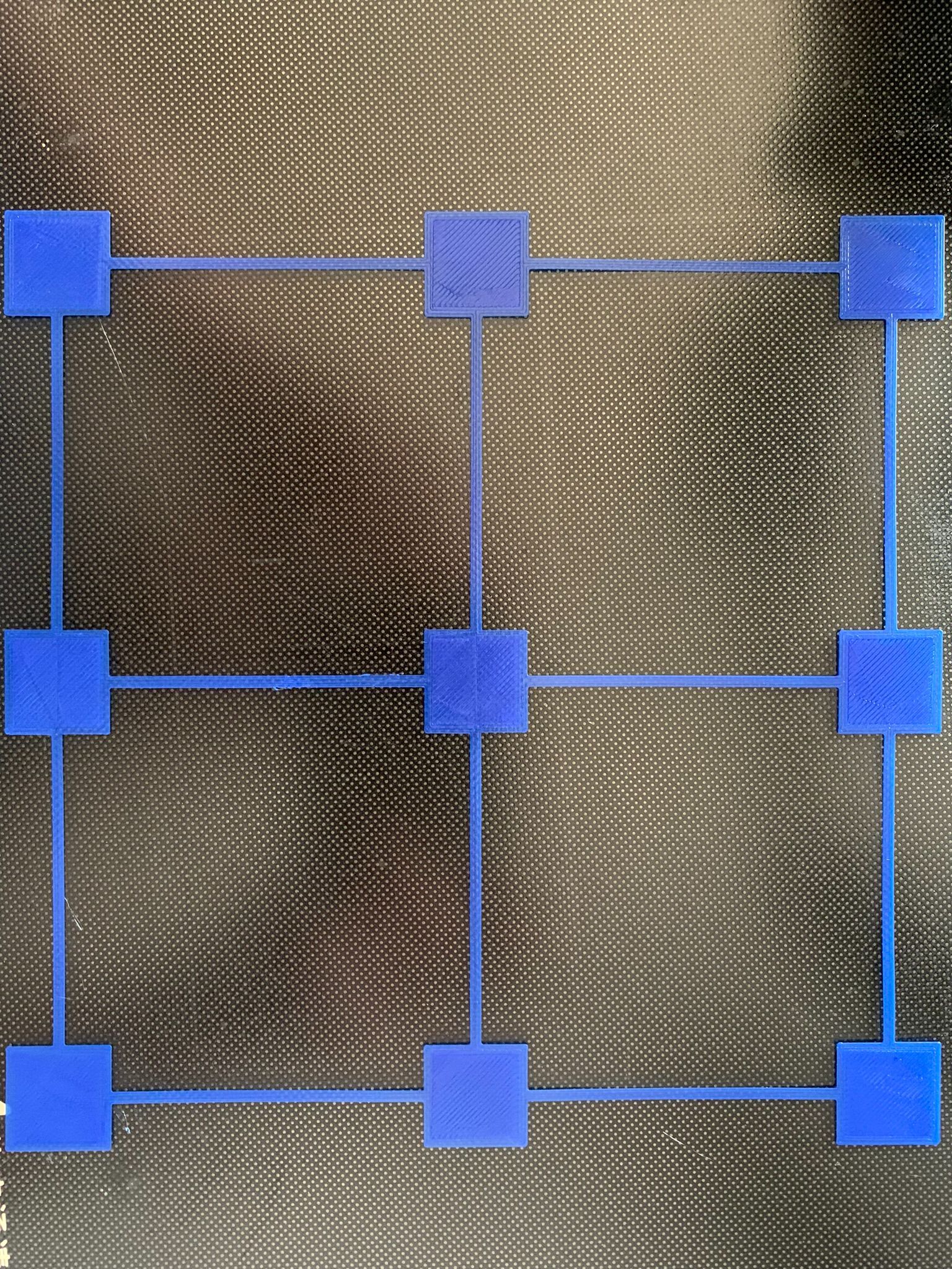

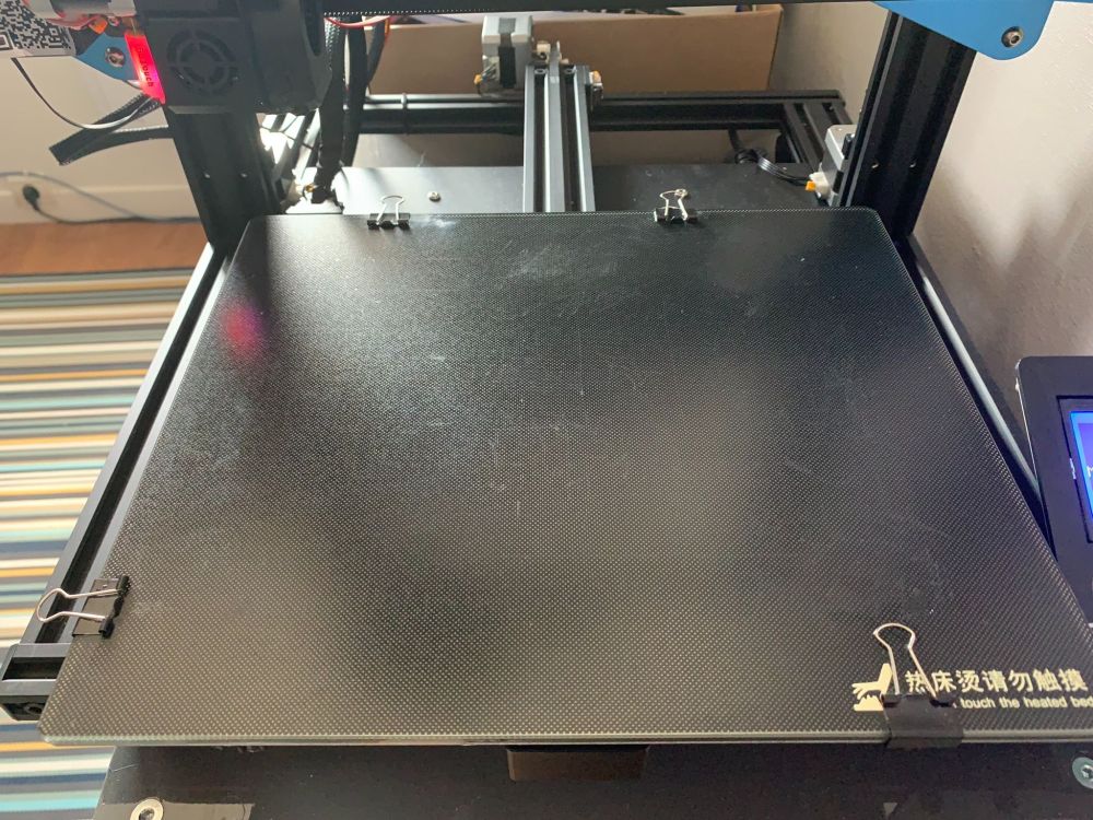

J'ai donc pu faire un premier niveau, après nettoyage à l'alcool, gros nettoyage de la buse puis remise à niveau manuelle, et enfin, calcul de 100 points de niveau via BL Touch.
En surveilant plus le nivelage auto, j'ai constaté qu'un des points vérifiés touchait... la pince de maintien du plateau :s Je l'ai donc "ouvert", puis refait un nivelage auto.
Voici donc les photos demandées, je pense qu'il reste des points à améliorer, mais c'est sans commune mesure avec ce que j'obtenais. Impression à 200 degrés et bed à 50.
Le tout tient, je pense encore avoir quelques soucis sur le point du fond à droite.
Prochaine étape, je vais refaire cette impression courant de semaine, voir si le nivelage à bougé sans rien faire...
