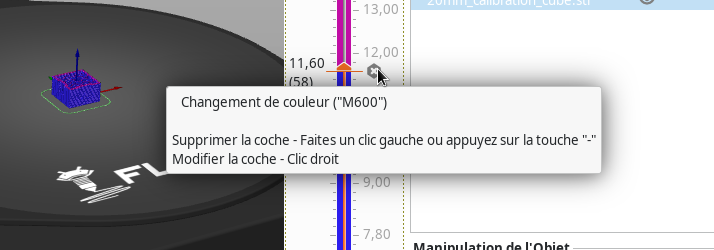

jmarie3D Posté(e) Avril 19, 2022 Partager Posté(e) Avril 19, 2022 La fonction M600 m'intéresse, pour changer de couleur de filament. Dommage qu'ils ne fournissent pas les sources. Lien vers le commentaire Partager sur d’autres sites More sharing options...

jmarie3D Posté(e) Septembre 5, 2022 Partager Posté(e) Septembre 5, 2022 il y a 38 minutes, Abby a dit : un extrudeur triangllabs DDB 2.1 tu conseilles de changer le courant des moteurs aussi ? Pour les moteurs X Y et Z, oui. Si ton extrudeur utilise le moteur d'origine, tu peux mettre 1050 aussi pour E et l'augmenter si tu as des sauts de pas. il y a 40 minutes, Abby a dit : Comment tu fais pour utiliser le M600 changement de couleurs stp ? Ça se passe dans le slicer. Pour Prusaslicer et Superslicer, c'est par un clic sur la ligne de couche dans l'aperçu. 1 Lien vers le commentaire Partager sur d’autres sites More sharing options...
