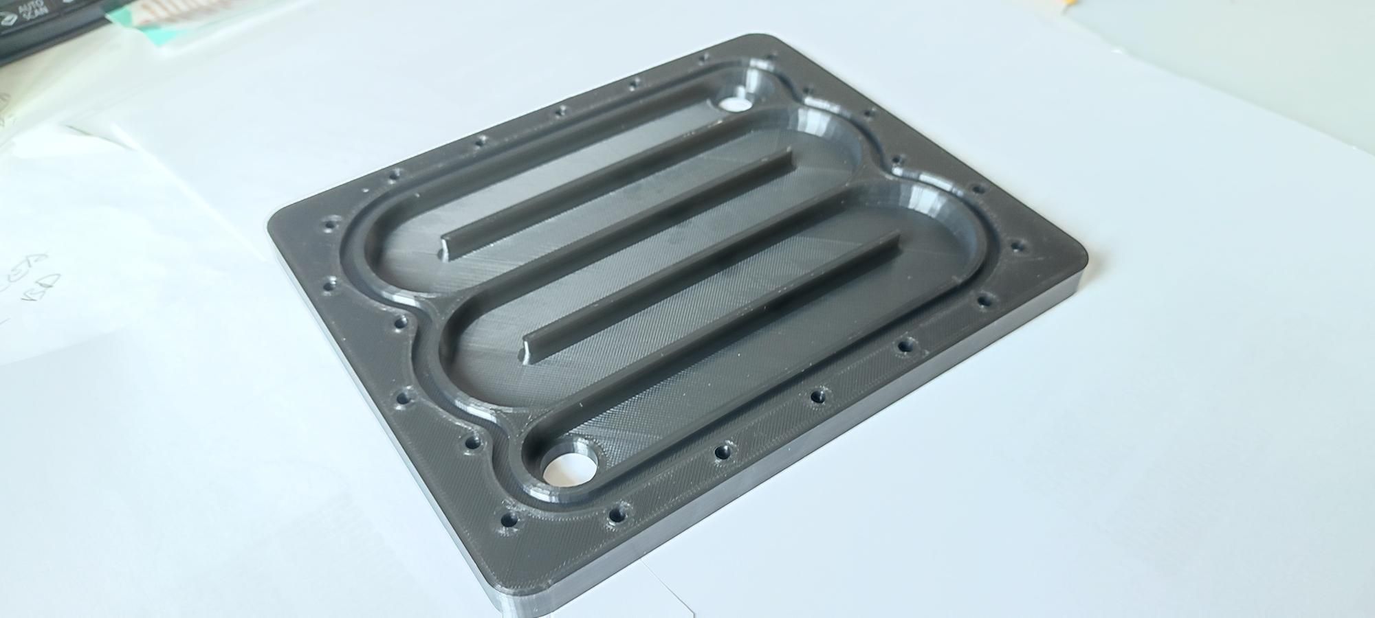

J'imprime de l'ABS sur ma ENDER 3V2, essentiellement des pièces techniques relativement plates. J'obtiens des résultats excellents sur des petites pièces (50x50mm), pas de warping les couches sont bien collées et la finition est nickelle ! (imprimante capotée,40°C ambiant, bed à 100°C, extrusion à 250°C, couches de 0.16mm, pas de ventil, stic pour l’adhérence)
J'ai voulu imprimer une pièce plus grande (200x200mm) avec les mêmes réglages et là la finition est plus que moyenne et j'ai de la délamination horizontale sur les couches extérieures. En observant l'imprimante en action j'ai remarqué que l'extrudeur se déplace à une vitesse phénoménale (au moins 150mm/s en remplissage) alors que j'ai limité les vitesses dans CURA à 60mm/s pour le remplissage et 30 pour le reste. Du coup les couches ne fusionnent pas bien entre elles...
J'ai refait une impression sur une pièce plus petite avec le même profil de réglages et là l'extrudeur semble se déplacer à une vitesse cohérente. D'ailleurs CURA me donne un temps d'impression théorique de 26h pour ma grande pièce alors qu'elle s'imprime en 12h seulement, je sais que le slicer n'est pas très précis mais là c'est du simple au double ^^
D'où ma question est ce que CURA pourrait modifier à mon insu la vitesse de l'extrudeur pour diminuer le temps d'impression ?
Merci d'avance

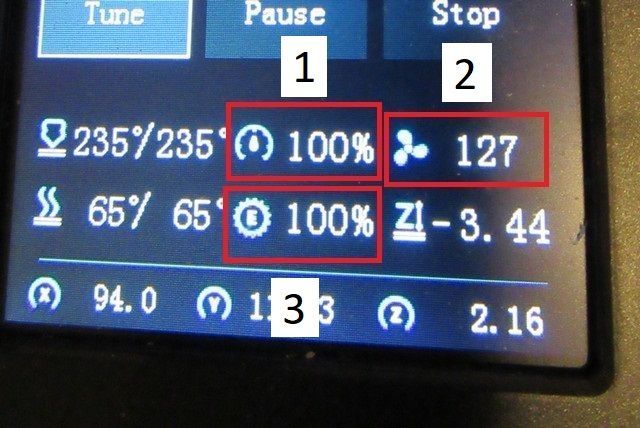

Sinon éventuellement le "feedrate pourcentage" (FR%)  M220: Set Feedrate Percentage sur la machine ?

J'ai pas bien compris où trouves tu le feedrate Percentage ?

il y a 25 minutes, kiteloop31 a dit :
Sur l’écran de l'imprimante il devrait a l"allumage être a 100% ...
Le 20/04/2022 at 11:28, pommeverte a dit :
  1. c'est la vitesse d'impression: si t'es à la bourre pour prendre ton train 🤪, tu augmentes ce pourcentage
  2. effectivement, c'est la ventilation (valeur entre 0 et 255, donc là, c'est 50%)
  3. débit d'extrusion: à régler si tu estimes être en sur-extrusion ou sous-extrusion566308755_menuprincipal.JPG.681c3da7685c74921017edf80873c21d.JPG
Ok bien vu je suis à 956% ^^ c'est même pas le TGV la c'est la fusée !!
Comment je modifie ça du coup ?

il y a 27 minutes, kiteloop31 a dit :
J'ai pas ton écran mais normalement sur l’écran des status (donc sans allez dans les menu)  quand on tourne la molette cela modifie de FeedRate pourcent.
mais tu dois aussi avoir une entré dans un des sous menu ...
sinon c'est le gcode  M220: Set Feedrate Percentage
genre tu ajout un
M220 S100 ; set feedrate pourcent to 100%
dans ton début de g-code de démarrage

Génial merci je lance une nouvelle impression avant d'aller au lit...
Voila après 25h d'impression ça va déjà beaucoup mieux ¨¨ Merci PPAC !!
