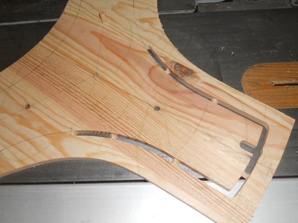

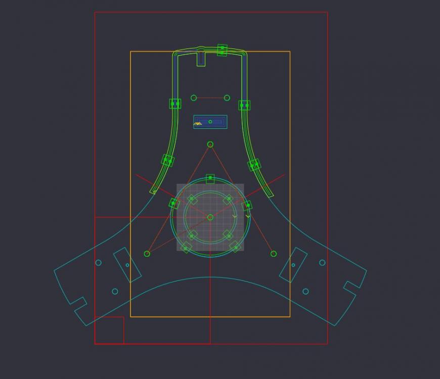

F6FCO Posté(e) Septembre 28, 2016 Auteur Partager Posté(e) Septembre 28, 2016 Encore une fois il va falloir cogiter, les croix sont trop grandes pour la table de ma CNC, je compte faire un montage avec un pivot central pour usiner les branches une par une en pivotant à chaque fois de 120°. Et finalement c'est même mieux que si j'avais pu tout usiner d'un seul coup, çà force la précision de la symétrie puisque toutes les branches seront usinées de la même façon. Un capture de Cambam, le soft qui permet de régler les parcours d'outil. En rouge la table de la CN, en orange le brut du montage d'usinage: Lien vers le commentaire Partager sur d’autres sites More sharing options...
F6FCO Posté(e) Septembre 28, 2016 Auteur Partager Posté(e) Septembre 28, 2016 Et la pratique Lien vers le commentaire Partager sur d’autres sites More sharing options...

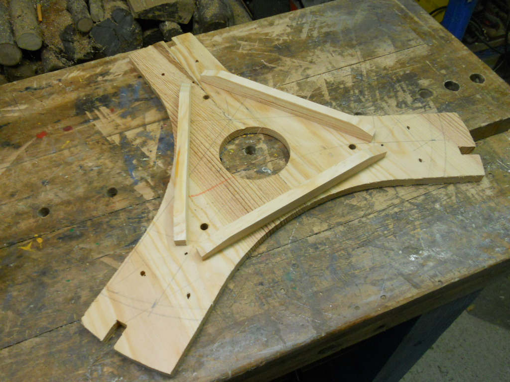

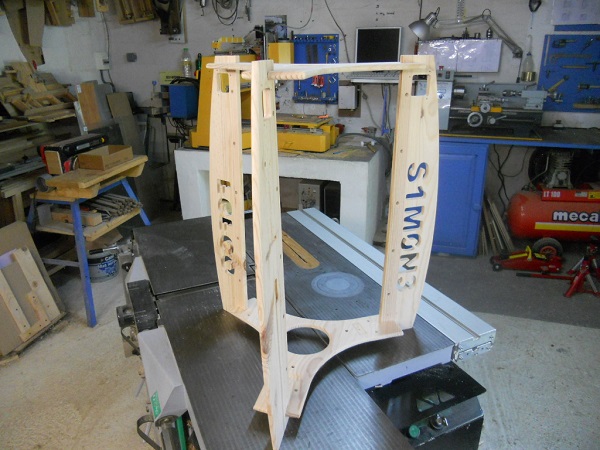

F6FCO Posté(e) Septembre 28, 2016 Auteur Partager Posté(e) Septembre 28, 2016 J'ai prévu des raidisseurs en dessous des croix. Lien vers le commentaire Partager sur d’autres sites More sharing options...

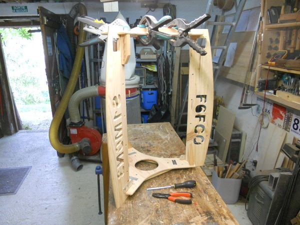

F6FCO Posté(e) Septembre 30, 2016 Auteur Partager Posté(e) Septembre 30, 2016 Heuuuu !!!! pour un gars qui manque cruellement de place dans son atelier j'ai peut-être vu un peu grand, non ??? 1 Lien vers le commentaire Partager sur d’autres sites More sharing options...
F6FCO Posté(e) Septembre 30, 2016 Auteur Partager Posté(e) Septembre 30, 2016 Les outils donnent la taille de la machine. 3 Lien vers le commentaire Partager sur d’autres sites More sharing options...

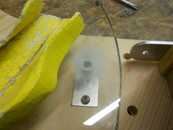

F6FCO Posté(e) Octobre 1, 2016 Auteur Partager Posté(e) Octobre 1, 2016 Ponçage et collage des coupelles aimantées sur la vitre: Lien vers le commentaire Partager sur d’autres sites More sharing options...

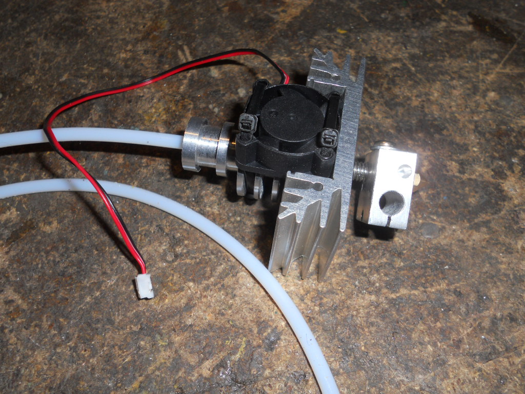

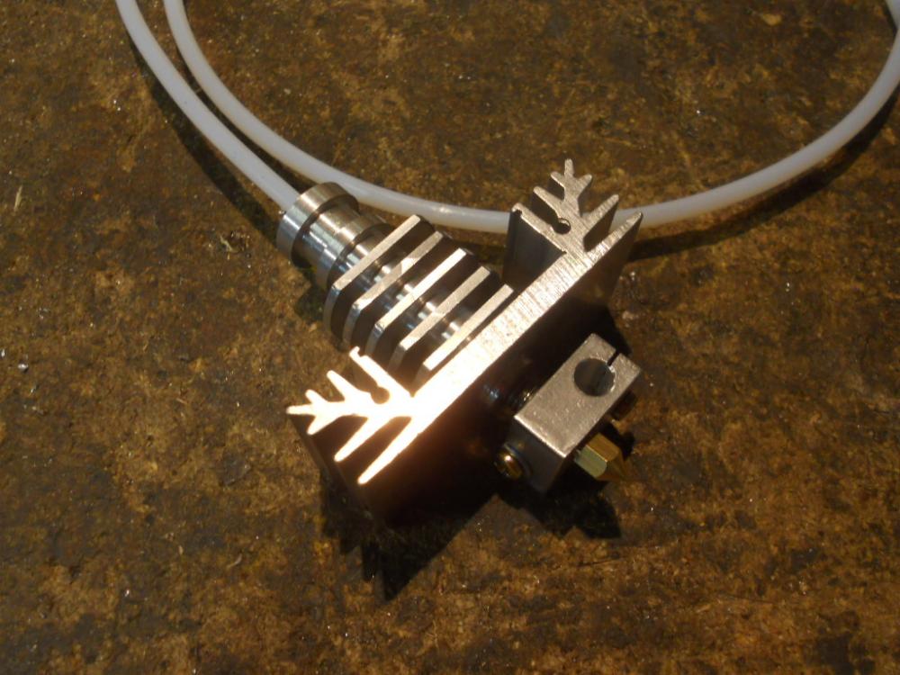

F6FCO Posté(e) Octobre 3, 2016 Auteur Partager Posté(e) Octobre 3, 2016 J'ai raccourci ma hot-end en la coupant et lui rajoutant un petit radiateur prélevé sur une carte électronique. Ca me fait gagner 2cm et rajoute de la masse froide au radiateur. 1 Lien vers le commentaire Partager sur d’autres sites More sharing options...

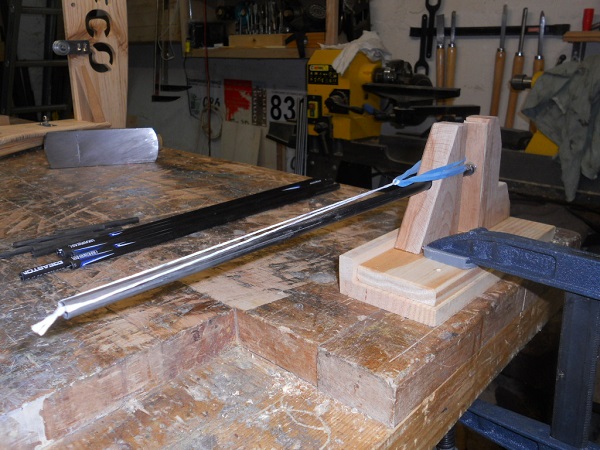

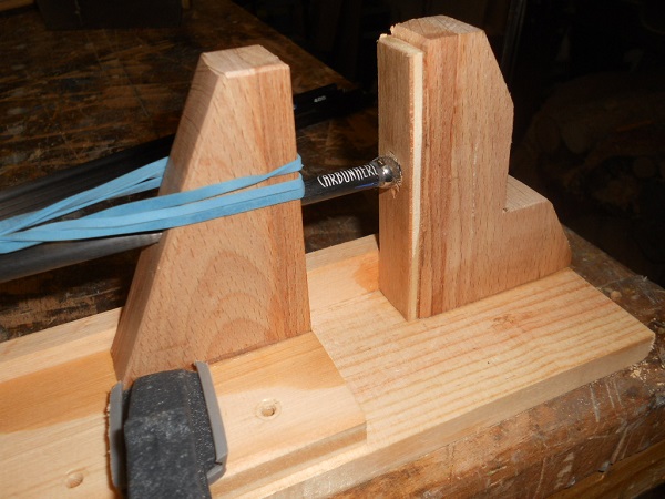

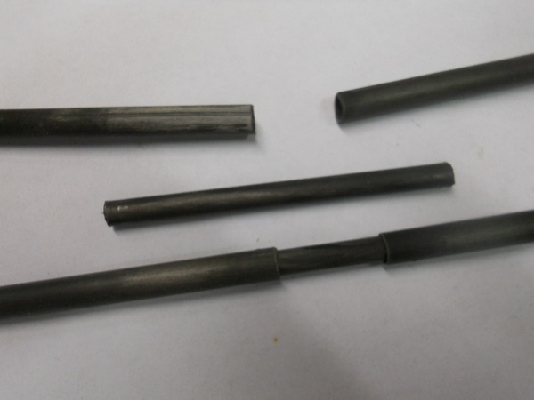

F6FCO Posté(e) Octobre 3, 2016 Auteur Partager Posté(e) Octobre 3, 2016 (modifié) Moi aussi, je trouve que çà a de la gueule . En espérant que çà fonctionnera bien au final. J'ai une petite idée pour faire ma hot-end V.2 à la CNC mais j'attends d'avoir fini l'imprimante avant de m'y mettre. Une chose à la fois. J'ai commencé à fabriquer mes bras, mon premier système empirique pour coller les billes en bout des tubes carbones ne me plaisait pas, un peu trop empirique et pas toujours bien axé. Alors j'ai fabriqué un petit gabarit de collage avec des chutes de bois que tout soit bien dans l'axe. On ne le voit pas sur la photo mais une coupelle aimantée est insérée dans la planchette pour maintenir la bille en place. Modifié (le) Octobre 3, 2016 par F6FCO 1 Lien vers le commentaire Partager sur d’autres sites More sharing options...
nicephore Posté(e) Octobre 3, 2016 Partager Posté(e) Octobre 3, 2016 Ha la Mac Giver ! j'adore de plus en plus. Lien vers le commentaire Partager sur d’autres sites More sharing options...
F6FCO Posté(e) Octobre 3, 2016 Auteur Partager Posté(e) Octobre 3, 2016 On fait de ces trucs avec un élastique et de la ficelle ! Lien vers le commentaire Partager sur d’autres sites More sharing options...
F6FCO Posté(e) Octobre 4, 2016 Auteur Partager Posté(e) Octobre 4, 2016 Hop, on continue avec les gabarits en chutes de bois. Collage et mise à la longueur des bras, un petit dégagement à été prévu aux extrémités pour les logements des billes. 1 Lien vers le commentaire Partager sur d’autres sites More sharing options...

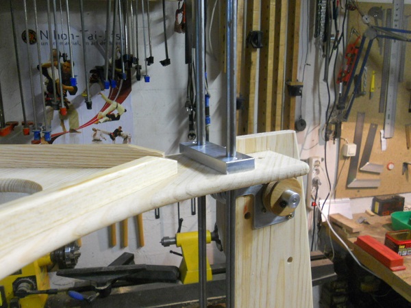

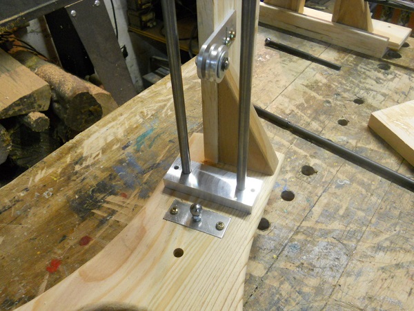

F6FCO Posté(e) Octobre 5, 2016 Auteur Partager Posté(e) Octobre 5, 2016 Les supports des tiges de guidage. Travail répétitif, je les les ai perçés à la CN. Lien vers le commentaire Partager sur d’autres sites More sharing options...

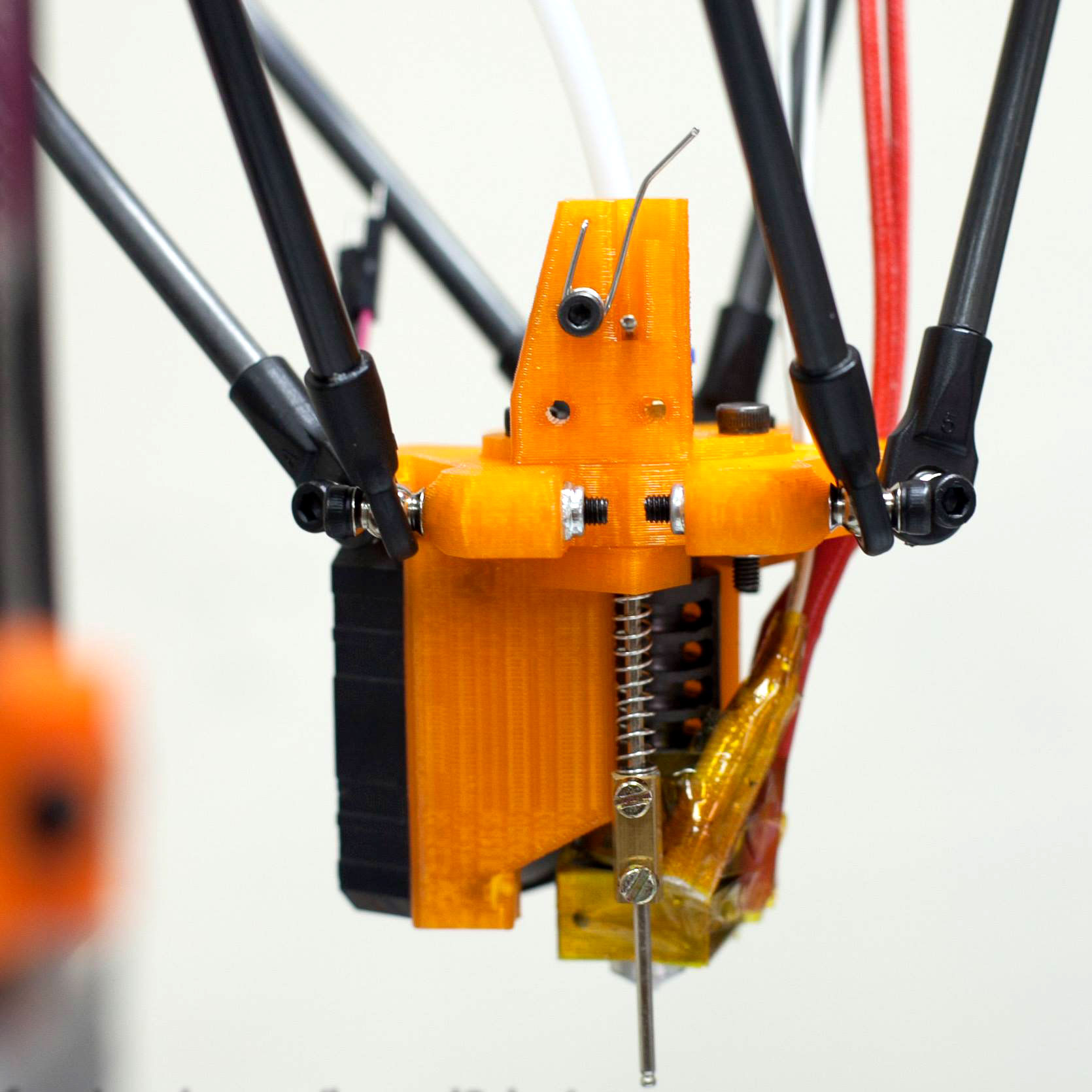

tyssoon Posté(e) Octobre 6, 2016 Partager Posté(e) Octobre 6, 2016 (modifié) Hey, si je peux t'aider avec le marlin je le ferais, beau boulot bro. la RC7 avait quelques bugs avec les deltas y'a 4 semaines, je m'y suis pas re-penché depuis. est ce que tu as un autolevel ? Modifié (le) Octobre 6, 2016 par tyssoon Lien vers le commentaire Partager sur d’autres sites More sharing options...
F6FCO Posté(e) Octobre 6, 2016 Auteur Partager Posté(e) Octobre 6, 2016 Je suis preneur . Je ne sais pas trop ce que c'est que l'autolevel et comment çà fonctionne. Si c'est pour mettre le bed au niveau j'ai prévu des rotules à régler manuellement mais si çà peut se faire en plus par soft c'est mieux. Lien vers le commentaire Partager sur d’autres sites More sharing options...
tyssoon Posté(e) Octobre 6, 2016 Partager Posté(e) Octobre 6, 2016 (modifié) l'autolevel en fait c'est un interrupteur au niveau de l'effecteur qui permet de mesurer des point sur l'axe Z afin de palier aux problemes de géometrie du bed. là par exemple c'est un autolevel avec une clé allen qui vient appuyer sur un interr Modifié (le) Octobre 6, 2016 par tyssoon Lien vers le commentaire Partager sur d’autres sites More sharing options...
F6FCO Posté(e) Octobre 6, 2016 Auteur Partager Posté(e) Octobre 6, 2016 Ah Okkkk ! j'entendais parler de ce truc sans savoir vraiment comment çà touillait. Je vais peut-être en faire un alors Lien vers le commentaire Partager sur d’autres sites More sharing options...
Tircown Posté(e) Octobre 6, 2016 Partager Posté(e) Octobre 6, 2016 (modifié) Il y a plein de manière de faire l'autolevelling: Les palpeurs mécaniques, comme sur l'image de tysoon. Il une multitude de variante dont certaines utilisent un servo-moteur pour rétracter le palpeur. La détection peut se faire par micro-switch, capteur optique, capteur à effet hall, inductance, etc. Ils doivent tous être rétractés car plus bas que la buse, cette tâche incombe souvent à un servo-moteur, un ressort ou encore un aimant. Dans cette catégorie, le BL-touch est assez intéressant car toute option et il utilise un solenoid. Il y a également les palpeurs inductifs/capacitifs/infrarouge, qui n'ont pas besoin de contact avec le bed, donc à positionner plus haut que la buse pour s'abolir du soucis de rétractation. Le choix entre les 3 types se fait en fonction des matériaux du bed et du budget. Il y a également ceux à positionner sous le bed. 3 capteurs piézoélectriques (=FSR) font un très bon autolevelling sur une delta. Ça nécessite un peu de programmation mais il existe des kits prêt à l'emploi certes assez couteux. Cette méthode à l'énorme avantage de ne pas surcharger la tête qui souvent est un casse tête à agencer intelligemment sur les deltas. Il y a probablement encore bien d'autres manière sde faire que je ne connais pas. Sur les cartésiennes on peut se passer de bedlevelling si la conception et le réglage est bien fait. Je ne connais pas bien les deltas mais je pense que c'est plus délicat de s'en passer. Modifié (le) Octobre 6, 2016 par Tircown Lien vers le commentaire Partager sur d’autres sites More sharing options...
