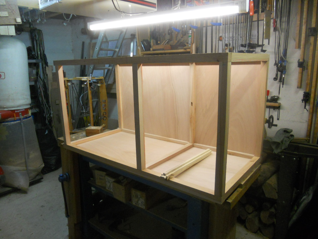

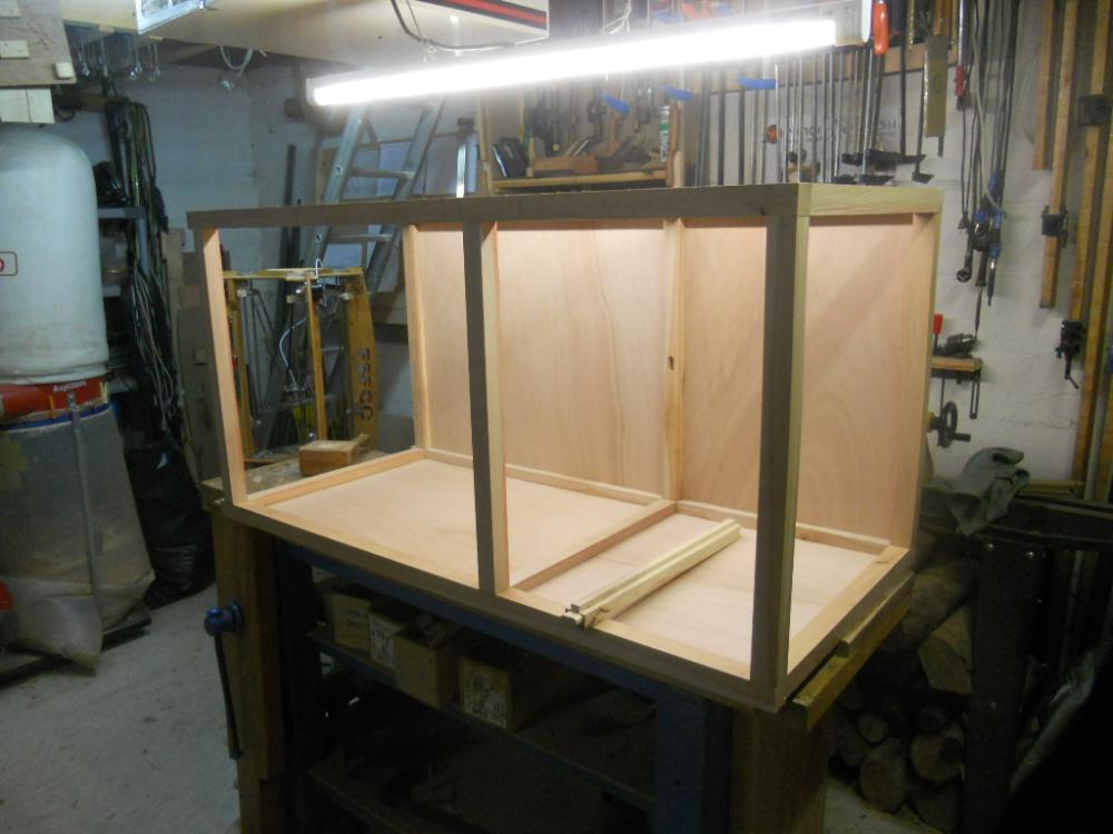

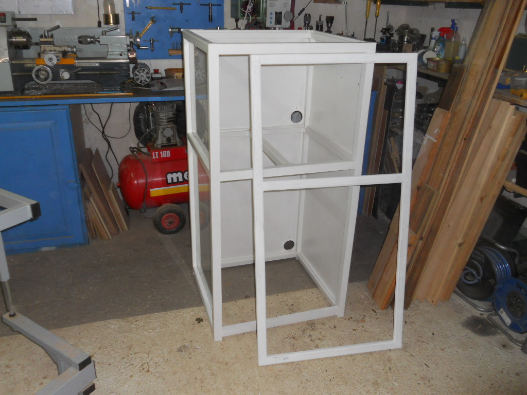

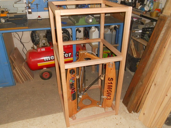

F6FCO Posté(e) Novembre 8, 2016 Auteur Posté(e) Novembre 8, 2016 Je n'aime pas trop peindre le bois mais en blanc çà donnera l'air d'un peu plus d'espace dans mon minuscule atelier. Deux des cotés seront vitrés:

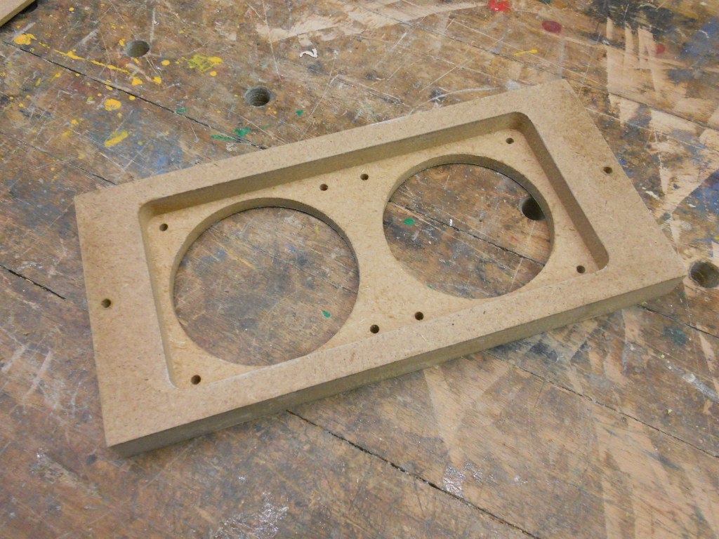

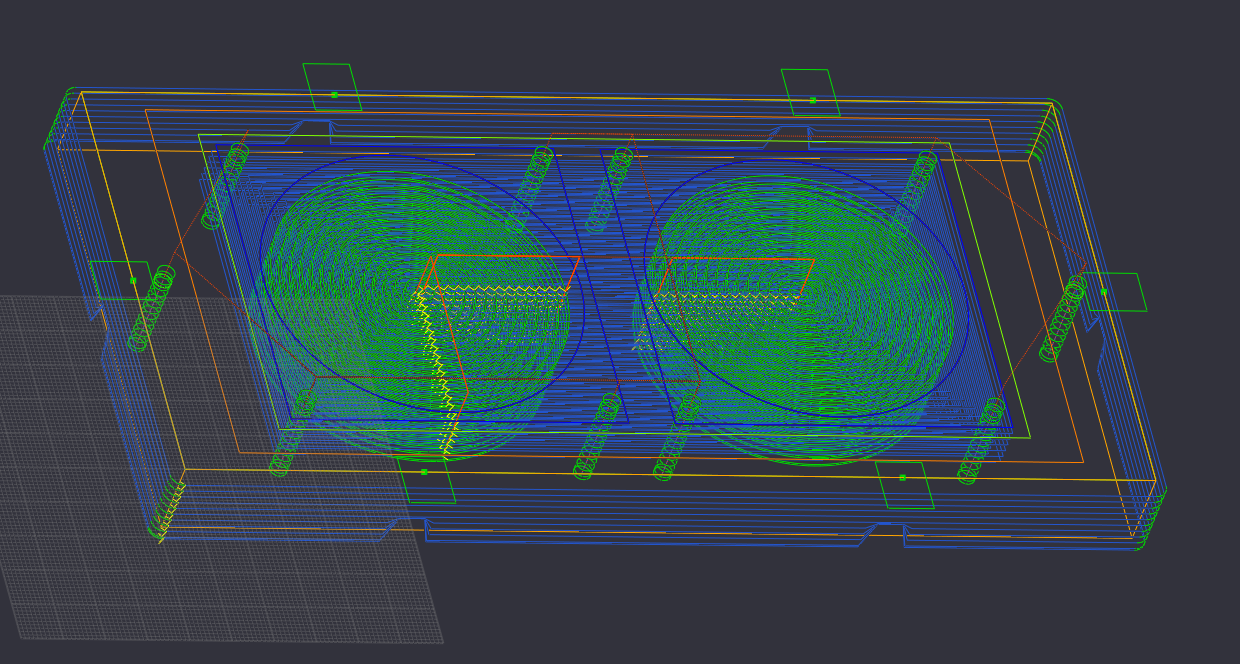

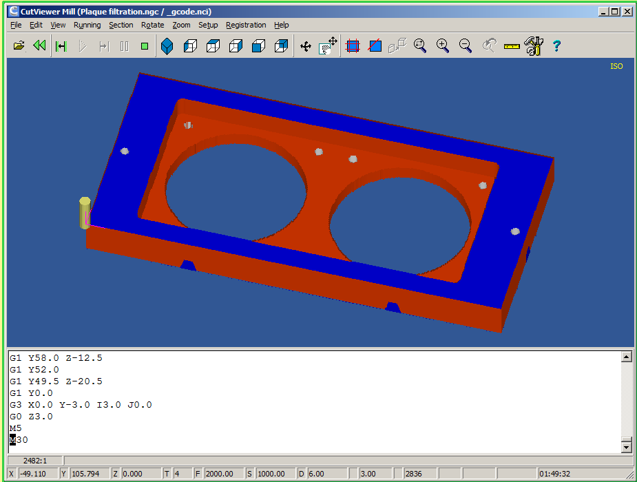

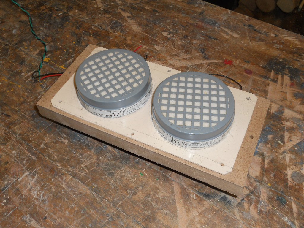

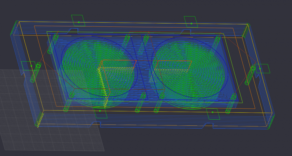

F6FCO Posté(e) Novembre 8, 2016 Auteur Posté(e) Novembre 8, 2016 Maintenant je m'attaque au système de filtration. Filtre de hotte aspirante, deux cartouches de masque contre les émanations et deux ventilos de PC. J'ai fais le bloc à la CNC, étude sous Cambam et simulation sous Cutviewer:

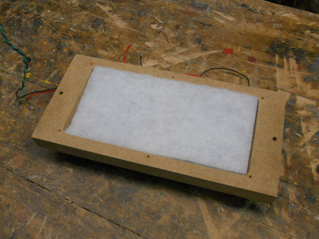

F6FCO Posté(e) Novembre 8, 2016 Auteur Posté(e) Novembre 8, 2016 Et le résultat dans du médium de 20mm:

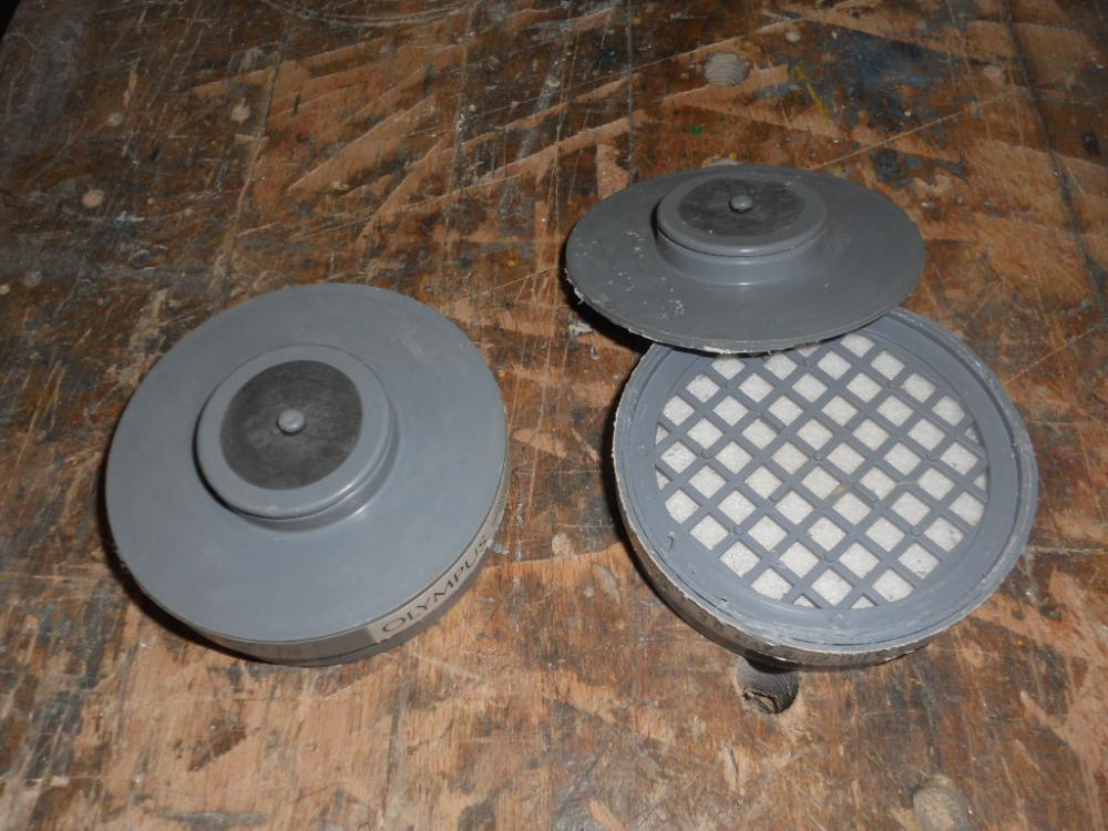

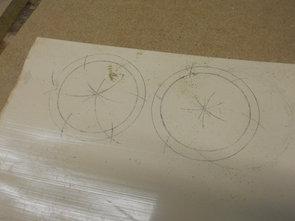

F6FCO Posté(e) Novembre 8, 2016 Auteur Posté(e) Novembre 8, 2016 Les cartouches du masque découpées seront collées sur une plaque de PVC, un morceau de gouttière aplati au pistolet thermique.

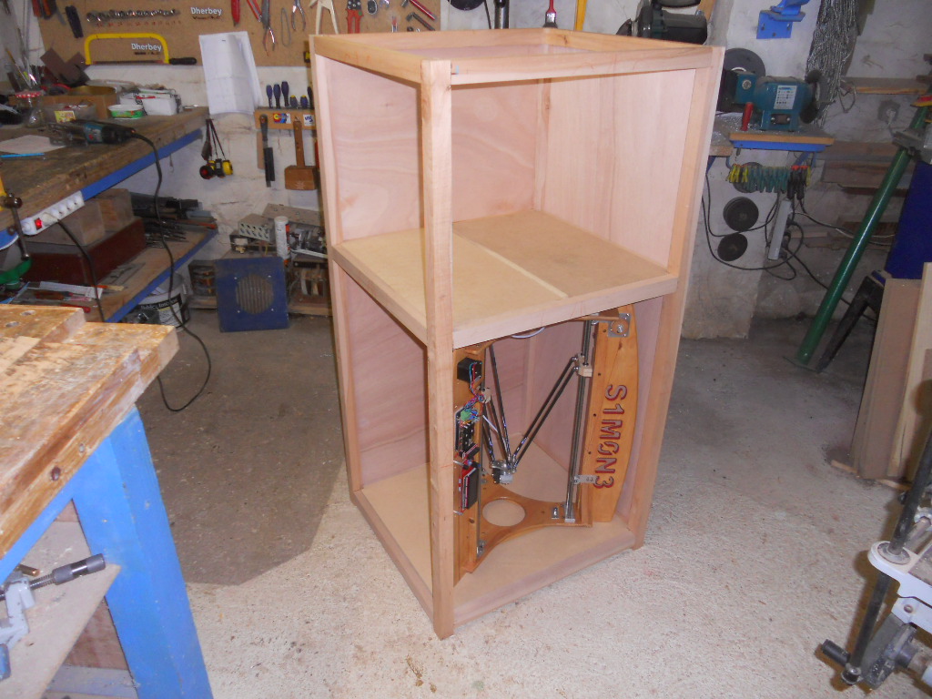

Donovan-88 Posté(e) Novembre 8, 2016 Posté(e) Novembre 8, 2016 Jolie ton travail, par contre l'ensemble sera sur une établi?
F6FCO Posté(e) Novembre 8, 2016 Auteur Posté(e) Novembre 8, 2016 Non le meuble sera posé par terre dans un coin de l'atelier.
Donovan-88 Posté(e) Novembre 9, 2016 Posté(e) Novembre 9, 2016 Ça va être assez chiant d'intervenir sur l'imprimante à quatre patte par terre.
F6FCO Posté(e) Novembre 11, 2016 Auteur Posté(e) Novembre 11, 2016 Oui, c'est le problème quand on n'a pas beaucoup de place, faut arriver à tout caser.

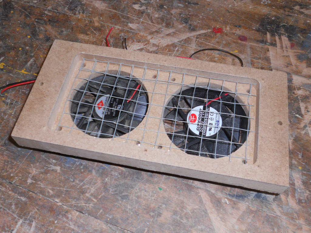

F6FCO Posté(e) Novembre 12, 2016 Auteur Posté(e) Novembre 12, 2016 Je suis un peu au ralenti en ce moment, j'ai juste bossé sur le filtre: Du grillage pour que le filtre ne puisse pas frotter sur les pales des ventilos, un morceau de filtre de hotte aspirante et les deux cartouches pour vapeurs nocives de masque respiratoire collées sur un morceau de PVC (gouttière aplatie au pistolet thermo)
F6FCO Posté(e) Novembre 12, 2016 Auteur Posté(e) Novembre 12, 2016 Les photos sont toutes dans le désordre, désolé je ne maîtrise rien en ce moment
F6FCO Posté(e) Novembre 13, 2016 Auteur Posté(e) Novembre 13, 2016 Ca ne marche pas, les ventilos ne sont pas assez costauds pour faire passer l'air à travers les filtres ronds de masque.
Tircown Posté(e) Novembre 13, 2016 Posté(e) Novembre 13, 2016 (modifié) Dommage, ça avait l'air prometteur. As-tu les specs des ventilateurs? notamment leur pression statique (mesurée en mm/H2O ou Pa). Modifié (le) Novembre 13, 2016 par Tircown
F6FCO Posté(e) Novembre 14, 2016 Auteur Posté(e) Novembre 14, 2016 Non rien hormis qu'ils fonctionnent en 12v et consomment 300mA, juste les trucs marqués dessus, c'est de la récup sur de vieux PC. L'air arrive à passer dans le filtre de hotte en étant déjà bien freiné et les cartouches bloquent tout. J'ai essayé juste avec les cartouches, pas bon non plus.
Tircown Posté(e) Novembre 14, 2016 Posté(e) Novembre 14, 2016 As-tu essayé de les monter en push/pull? c-à-d un de chaque coté avec le filtre de masque entre.

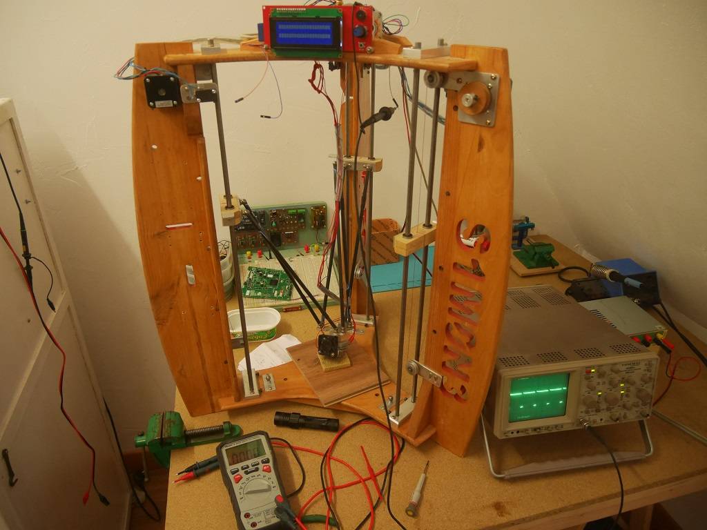

F6FCO Posté(e) Novembre 17, 2019 Auteur Posté(e) Novembre 17, 2019 (modifié) Bonjour tout le monde, Me revoici. J'avais commencé ma delta sur les chapeaux de roue, puis les aléas de la vie m'ont obligé à tout laisser en stand-by pour un bon moment (3ans si j'en crois les dates des derniers posts). D'abord une panne sur ma fraiseuse que j'ai relatée ici, puis un déménagement pour une autre maison dont j'ai fais toute la rénovation tout seul, çà m'a occupé jusqu'à ces jours et il reste encore pas mal à faire. Mais le pire dans ce qui nous occupe c'est que ma delta à très mal supporté le déménagement, pas au niveau du bois mais sur les aimants collés sur les bras en carbone n'ont pas tenu et j'en ai perdu quelques-uns. De plus j'avais fait un carton avec toutes les pièces et je l'ai paumé dans le déménagement, il y avait entre-autre l'extrudeur tout neuf et la tête chauffante home-made dedans. Pas encore les moyens de refaire, il faudra avant terminer la construction de l'atelier. Alors je vais être obligé d'acheter, pas mon credo mais bon... Bref, je m'y remet et je vais commencer par la rendre opérationnelle mécaniquement, j'y étais presque il y a 3 ans ). Objectif (je ne sais pas si je pourrai le tenir), être prèt avant janvier 2020 car il y a un MOOC imp3D que j'aimerai bien suivre. Modifié (le) Novembre 17, 2019 par F6FCO

F6FCO Posté(e) Décembre 10, 2019 Auteur Posté(e) Décembre 10, 2019 (modifié) Bonsoir, Ben je m'y remet et j'ai donc du vieux matériel de 3ans qui n'a pas encore servi. Un mega2560 et une ramps1.4, des drv8825. Voilà ou j'en suis: - Je n'ai pas de probe Z min, elle est en commande. - Les endstop max sont placés (des micro-rupteurs). - La thermistance hot-end est installée, mesurée à 136 kohms et pas en court-circuit. - 1 seul cavalier par drv8825 pour être en 1/16e de pas. Pour l'instant j'ai essayé de configurer Marlin1.1.9, je dis "essayé" parce que j'ai surement du oublier des trucs. J'ai remplacé configuration.h et et configuration_adv.h par ceux du generic delta dans le dossier examples. Ensuite j'ai modifié les lignes suivantes dans configuration.h: 119 #define BAUDRATE 115200 127 #define MOTHERBOARD BOARD_RAMPS_14_EFB // là je ne suis pas très sur pour la RAMPS 132 #define CUSTOM_MACHINE_NAME "S1M0N3 11dec19" 145 #define DEFAULT_NOMINAL_FILAMENT_DIA 1.75 306 #define TEMP_SENSOR_0 1 // je suppose que c'est ces lignes qu'il faut modifier selon l'architecture de la machine. 527 #define MICROSTEP_MODES { 16, 16, 16, 16, 16 } // [1,2,4,8,16] 537 #define DELTA_PRINTABLE_RADIUS 285.0 // mm 540 #define DELTA_DIAGONAL_ROD 332.0 // mm 543 #define DELTA_HEIGHT 150.00 // get this value from auto calibrate 548 #define DELTA_RADIUS 265.0 //mm Get this value from auto calibrate // je suppose que c'est lignes qui gèrent les enstop max 571 //#define USE_ZMIN_PLUG // a Z probe 572 #define USE_XMAX_PLUG 573 #define USE_YMAX_PLUG 574 #define USE_ZMAX_PLUG // LCD 1510 #define LCD_LANGUAGE fr 1543 #define SDSUPPORT 1646 #define REPRAP_DISCOUNT_SMART_CONTROLLER 1695 #define ULTRA_LCD J'en suis là mais quand j'essaie de faire bouger les moteurs, on entend un léger bourdonnement mais rien ne bouge, j'ai désaccouplé les segments et la tête pour faire moins de poids, il ne reste que les chariots mais même de cette façon rien ne bouge. peut-être ais-je crâmé les drv mais je ne crois pas, par expérience quand on les crâme de l'electronique généralement on s'en aperçoit PS: ah oui, j'ai aussi téléversé le programme de test RAMPTestCode, les led clignotent bien mais pareil pour les moteurs, des légers grognements mais rien ne bouge. Modifié (le) Décembre 10, 2019 par F6FCO
F6FCO Posté(e) Décembre 12, 2019 Auteur Posté(e) Décembre 12, 2019 (modifié) Bonjour, Je m'auto-répond. Je vais y aller étape par étape. J'ai laissé tomber Marlin pour l'instant, la première chose à faire c'est de valider l'électronique. Je fonctionne sur le programme de test pour trouver les renards, pour cela j'ai sorti l'artillerie lourde et j'ai pu constater que les signaux TTL sont bien présents aux entrées des drivers. J'ai pu constater aussi que mon alim de PC bricolée se mettait à genoux, je l'ai remplacée par l'alim de labo et çà va mieux, 1.5A sous 12v. Câblage général validé. Branchement des pap validé. Ramps1.4 validée. Arduino validé. Juste un bémol, mes pap ne sont pas très gaillards, je bloque les chariots du petit doigt, et pourtant ce sont de très bons moteurs que j'ai déjà utilisés pour d'autres applications et qui ont un bon couple (Ici par exemple ). En tout cas bien plus que ce qu'ils donnent sur ces essais. Modifié (le) Décembre 12, 2019 par F6FCO
juanpa Posté(e) Décembre 12, 2019 Posté(e) Décembre 12, 2019 Salut ! As-tu vérifié les VRefs des drivers ?
F6FCO Posté(e) Décembre 12, 2019 Auteur Posté(e) Décembre 12, 2019 Oui, tout réglé au petits oignons.
juanpa Posté(e) Décembre 12, 2019 Posté(e) Décembre 12, 2019 Il y a 2 heures, F6FCO a dit : J'ai pu constater aussi que mon alim de PC bricolée se mettait à genoux, je l'ai remplacée par l'alim de labo et çà va mieux, 1.5A sous 12v. 1.5 A c'est la puissance de l'alim ? oÔ Ce ne serait pas plutôt 15A, parce que là ça fait un peu light
