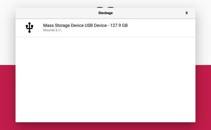

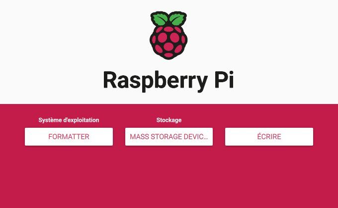

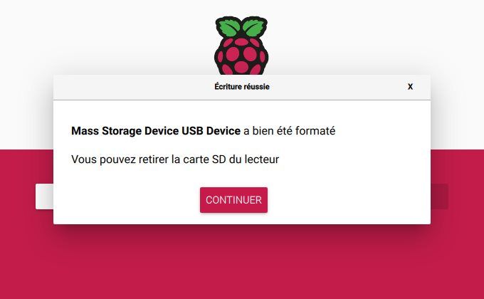

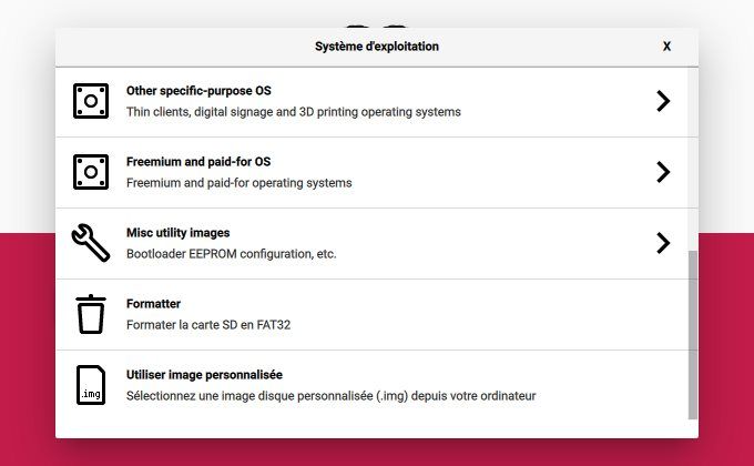

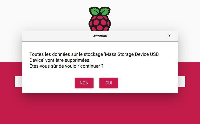

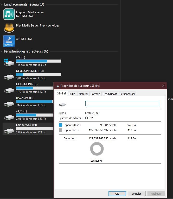

Pour des tailles mémoires supérieures à 32 Go @fran6p nous donne ici quelques solutions :
Voir ici pour plus de détails sur les limitations de FAT32
Autre solution possible, tester si SD Memory Card Formatter permet de formater une partition de plus de 32 Go en FAT32
EDIT 07/05/2022
Le 07/05/2022 at 10:11, fran6p a dit :
J'ai essayé mais ça ne fonctionne pas 😞 avec des cartes ⩾ 32 Go. C'est en dehors des spécifications de la «norme» SD.

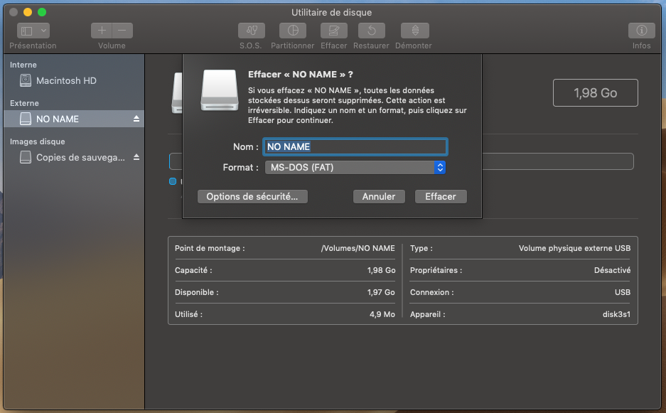

4. Le formatage sous macOS
Le formatage d'une carte SD ou d'une clé USB sous macOS est assez simple. Il faut passer par l'utilitaire disque, sélectionner le volume à formater (Ici NO NAME) puis sélectionner "Effacer"
Entrer un nom (facultatif) et sélectionner "MS-DOS (FAT)" dans la liste des formats proposés. Sélectionner ensuite "Effacer" pour lancer le formatage
Les "Options de sécurité" permettent de choisir comment les données présentes seront effacées lors du formatage. Un peu comme l'option 'Formatage Rapide" de Windows mais en choisissant parmi 4 niveaux du plus rapide (moins sécurisé) au plus sécurisé
Votre carte SD ou votre clé USB est maintenant formatée
Comme on le voit on ne peut pas choisir la taille d'unité d'allocation (Ex : 4096 octets). Je pense (à vérifier) que macOS divise tout volume en un nombre fixe de blocs d'allocation. Mais la carte ou la clé est bien reconnue par l'imprimante
Même recommandation que sous Windows, bien éjecter la clé avant de la débrancher de votre Mac

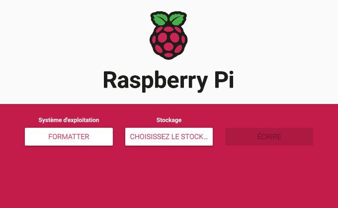

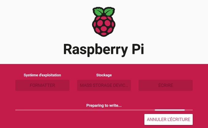

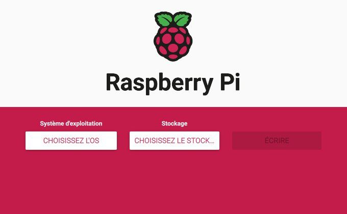

Pour formater des cartes SD de capacité supérieure à 32Go, on peut utiliser le logiciel RPI Imager :
rpi-imager_fomater-fat32-1.jpg.8ce8d140a1c0614a96085a1e13d5e988.jpgrpi-imager_fomater-fat32-2.jpg.b29dcf3d9428fe1fb0942548a7f7aadb.jpg
rpi-imager_fomater-fat32-2-bis.jpg.85833905d5649db852f9c73f10e1dfe9.jpgrpi-imager_fomater-fat32-3.jpg.810aef0f068287a2a92fed69d4df7569.jpg
rpi-imager_fomater-fat32-4.jpg.402c4bfaa1737f9d46b4ab53688fb0a9.jpgrpi-imager_fomater-fat32-5.jpg.72f3bad4eca738d1b29277fd1e9d65c5.jpg
rpi-imager_fomater-fat32-6.jpg.93ef45d0fe7ea3afbb3cc3047c42f34b.jpgrpi-imager_fomater-fat32-7.jpg.42c550515d0c4511b1f82d81608f44fa.jpg
Modifié (le) par fran6p
  • Merci ! 3

il y a 4 minutes, hyoti a dit :
Merci, cela marche nickel sous Win 10.
Il y a déjà un certain temps que j'utilise RPI Imager pour cette fonction de formatage, j'avais juste oublié de le mentionner pour que ça profite à tous 😉
Quelques copies d'écran, méthode LaRache (pas de flèches, d'encadrés, de numéros pour indiquer la marche à suivre avec RPI imager, tellement c'est «évident»). Ainsi  @lariflette77ne perdra pas de temps avec SDFormater.

Je me permets d'ajouter un point, mais j'ai l'impression qu'il faut que le système de fichiers de la carte SD / clé USB soit en MBR et pas en GPT, je me suis fait avoir et ait testé sur ma Wanhao et Ender 3 et tout s'est mis à fonctionner.
J'ai pu changer avec MiniTool Partition si jamais.
Encore jamais vu de clé USB ou carte SD formatée en GPT mais je n'ai pas encore tout vu 🤔
La table de partitionnement GPT est obligatoire pour avoir plus de 4 partitions primaires ou au-delà d'une certaine taille ( 2 To si mes souvenirs sont corrects) ou encore pour pouvoir démarrer en UEFi. Aucun de ces cas n'est normalement nécessaire avec les cartes mémoires pour nos imprimantes 3D.

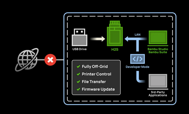

  • J’ai noté que sur les modèles H2x le wifi est une solution mais que cela transite obligatoire via les serveurs Bambu, donc toujours pas de LAN possible ? -> A voir les secs de la machines -> Il semble y avoir un mode LAN sur la H2S. Voici une copie d'écran de la pres de la machine sur le site de BambuLab https://eu.store.bambulab.com/fr/products/h2s?from=navigation

Effectivement j’avais vu (et oublié) ce schéma LAN. En fouinant j’ai trouvé un article très intéressant:
Citation
  • Mode LAN uniquement. Certaines imprimantes Bambu Lab (la X1E et bientôt la H2C) proposent un mode « LAN only », dans lequel l’imprimante n’initie aucune connexion externe et où toute la communication s’effectue de manière sécurisée sur le réseau local. Ce mode s’adresse directement aux utilisateurs qui ont des exigences strictes en matière de confidentialité ou de sécurité.
  • Mises à jour hors ligne. L’entreprise propose une méthode permettant aux utilisateurs en mode LAN Only d’effectuer des mises à jour sécurisées du micrologiciel à l’aide d’une carte SD. Cela permet aux utilisateurs de se tenir complètement à l’écart d’Internet sans sacrifier l’accès aux nouvelles fonctionnalités et aux correctifs de sécurité.
  • Mode développeur pour les fermes d’impression. En réponse directe aux commentaires des utilisateurs commerciaux, Bambu Lab a ajouté un « mode développeur » au mode LAN Only. Ce mode permet aux logiciels de gestion tiers, courants dans les fermes d’impression, de continuer à fonctionner normalement, en contournant certains nouveaux contrôles d’autorisation, ce qui témoigne de la volonté de Bambu Lab de s’adapter aux besoins des utilisateurs professionnels.
La source:
All3DP
