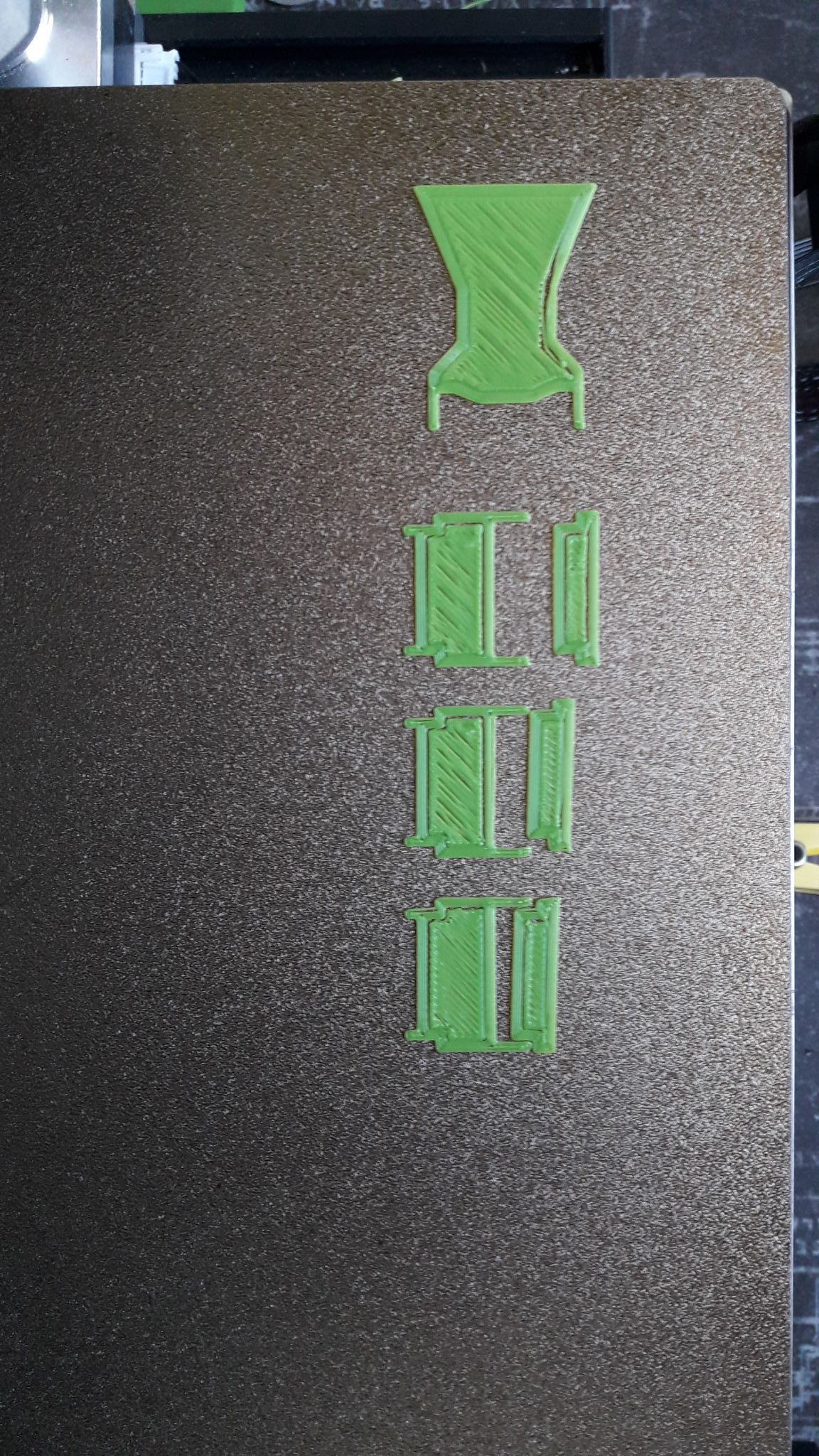

Bon, après pas mal d'impressions réussies sur le plateau original de la Ender 3 (le noir), je viens d'installer le lit PEI suggéré par Savate sur ce post.
Et là, ça va beaucoup moins bien. Après mes réglages de lit et d'impression sous Cura, j'ai lancé hier soir l'impression d'une chaîne porte câble.
La jupe, au poil. Puis le début des maillons, pas top. La buse en a emmené qques uns, les premiers collaient bien. Et le remplissage pas top alors que 100% étaient demandé dans Cura.
Donc abandon d'impression, il était tard.
Je vais m'y remettre tout à l'heure. En attendant voici une photo de ce que j'ai obtenu. Je vais vérifier la planéité du lit, mais s'il y a de la lumière sous la règle, on corrige comment? Mon CRTouch traîne en route....

Sur la première photo ta première couche ne semble pas assez écrasée. Tu peux refaire le réglage du zoffset avec un ticket de cb par exemple.

Je viens de refaire mes réglages car en imprimant (après réglage au CRTouch à chaud) une couche tout autour du lit, le boudin de PLA était (très) écrasé sur le côté droit, et bien rond à gauche. Quelques crans de roulettes à droite, un peu moins de Z, ça a l'air plus homogène, mais comme je ne vois pas trop clair c'est pas évident.
Le motif de test est très bien imprimé, esthétiquement parlant, mais c'est l'accroche qui n'est pas franche...

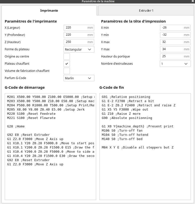

Pour le GCode, je n'y connais rien de rien, vraiment. Sur la notice CRTouch, il est mentionné:
       Change "G28" to "G28G29"
Ce que j'ai fait, puis fermé la fenêtre. Là, je viens de regarder et G29 n'y est plus. Voici une copie d'écran:
Il y a 1 heure, Bayou Tèche a dit :
Pour commencer, rajoutes juste G29 sur la ligne vide en dessous du G28 ;Home
Sans cette commande le levelling du crtouch n'est pas pris en compte par l'imprimante
Pour valider que la ligne est bien enregistrée, c'est simple, avant l'impression le crtouch doit palper le plateau suivant un grille de x points par x point (probablement 5x5 ou 7x7)
Modifié (le) par Savate
Voilà, je viens d'ajouter G29.
Du coup, mes projets Cura précédant cette manip sont obsolètes, non?
C'est du code qui est injecté dans le Gcode des pièces (envoyés sur carte SD)?
il y a 7 minutes, Bayou Tèche a dit :
il faut juste les rouvrir et re-générer le gcode (et le remettre sur la carte SD)
tu peux aussi éditer le gcode avec un editeur type notepad ou notepad++ (surtout pas avec word ou write) et rajouter une ligne avec G29 sous la ligne G28 ;Home
