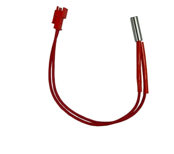

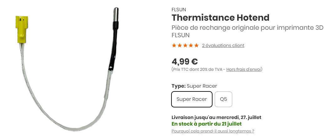

J'ai également changé le corps de chauffe, on y insère 2 éléments dedans, j'imagine que l'un des 2 doit être une sonde de température, à quoi sert le 2ème ?
Le deuxième élément avec des fils plus gros est la cartouche chauffante.
https://www.3djake.fr/flsun/cartouche-chauffante-6
L'autre est la sonde de température.

Ok ! Cartouche chauffante et sonde de température, compris merci !
