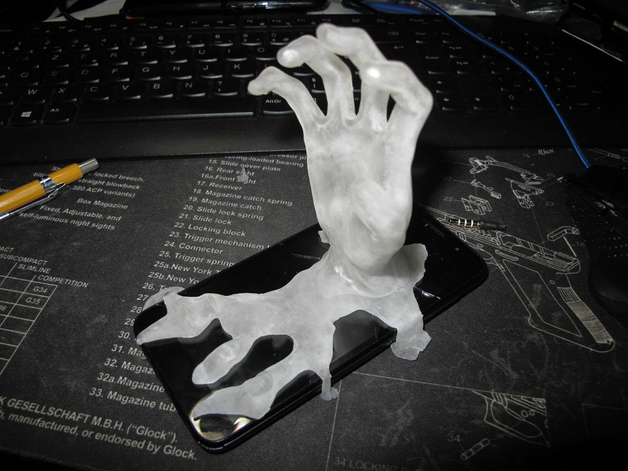

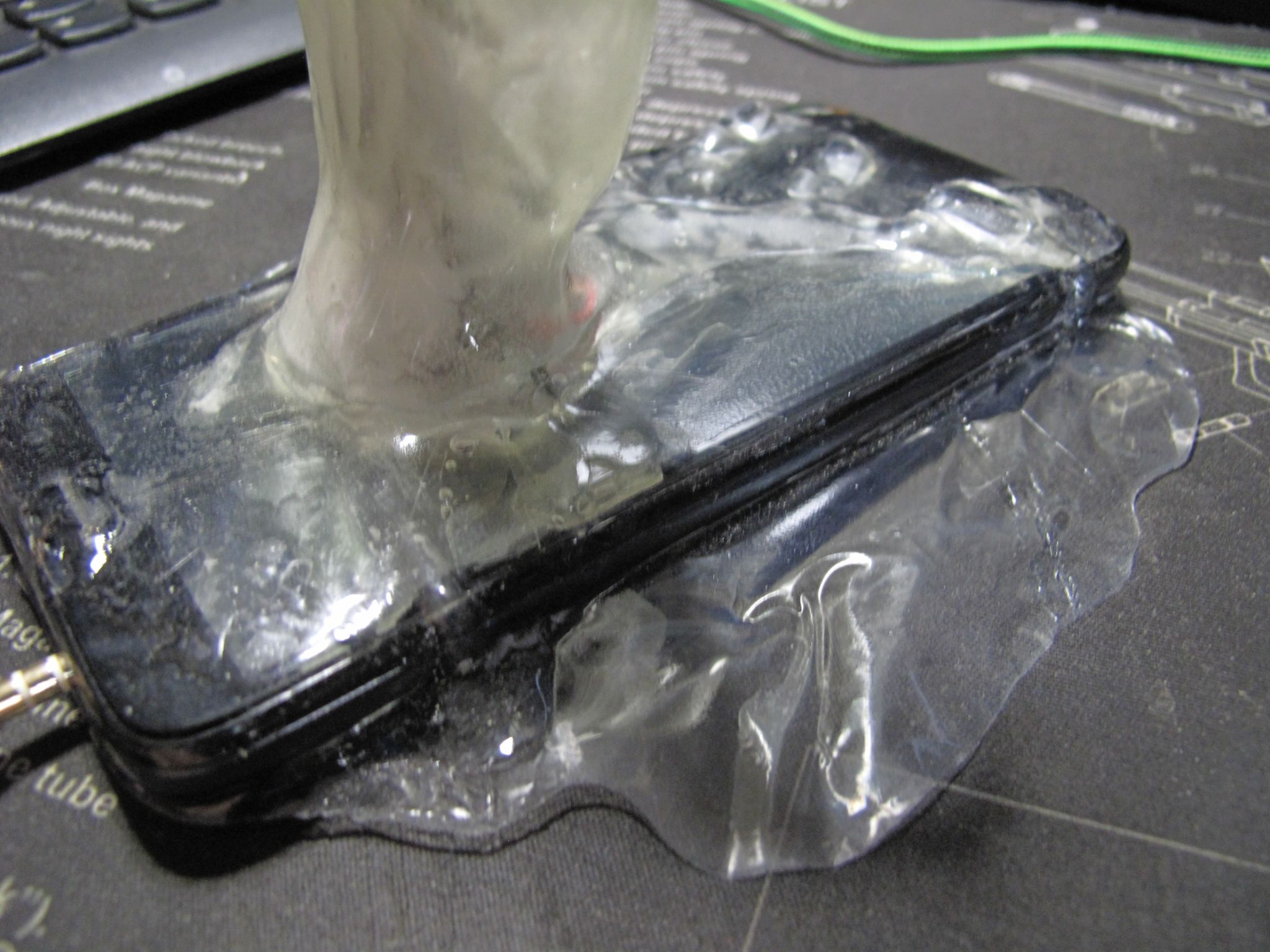

Ironblue Posté(e) Juillet 20, 2022 Posté(e) Juillet 20, 2022 (modifié) Pour coller des petites pièces pour figurine, il n'y a pas de souci avec la résine et une bonne lampe uv faut pas non plus exagérer.... J'ai déjà fait des pièces bien plus grosse et bien épaisse juste avec résine et uv et pas de souci avec de la résine clear Main collée avec de la résine et la j'ai fait couler de la résine et passer au uv, il y a plusieurs mm à certains endroits (le plus chiant quant on en met beaucoup c'est la rétraction de le résine) et pas de souci avec de la clear pour durcir en profondeur, c'est sec en profondeur et en surface c'est pas collant, cela fait plusieurs mois que j'ai fait cette main et ça n'a pas bougé, il ne me reste plus qu'a la peindre. Modifié (le) Juillet 20, 2022 par Ironblue
