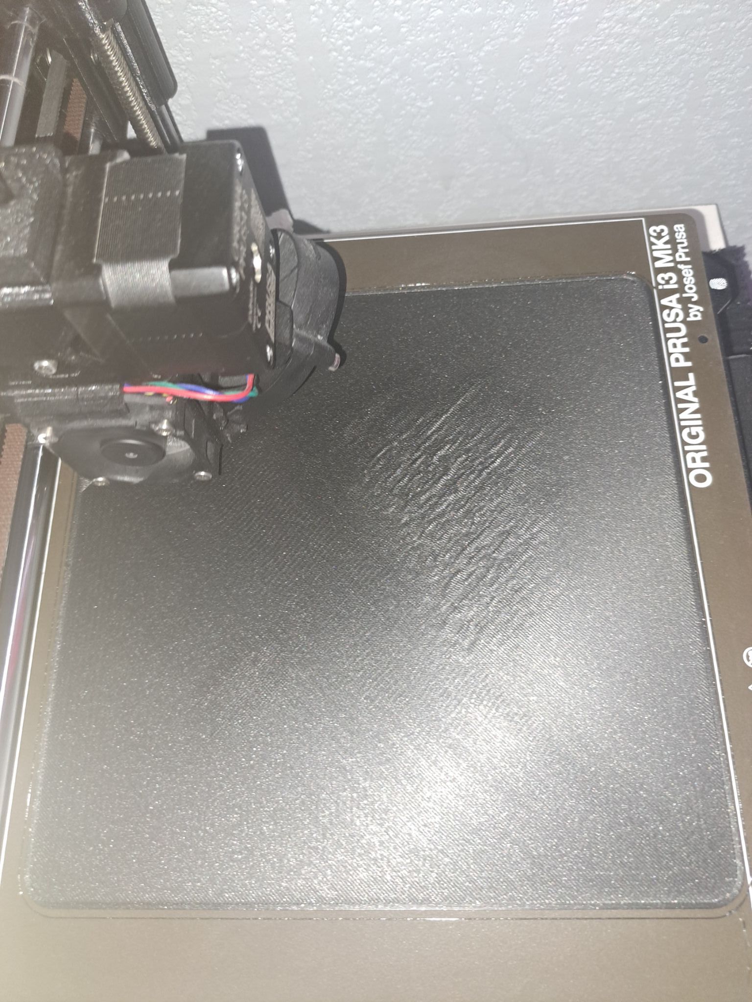

L0L0 Posté(e) Juillet 22, 2022 Posté(e) Juillet 22, 2022 Bonjour à tous ! Je viens vers vous parce que j'ai un problème qui dure depuis des mois et que je n'arrive pas à solutionner ... Je possède 2 prusa depuis quelques mois, une MK3S et un Mini + et j'ai eu un souci de 1ere couche qui faisait des sortes de vagues. Je travaillais sur PEI lisse, tout se passait bien. Et puis un jour, je ne sais pas pourquoi, j'ai commencé à avoir ce problème. Impossible d'avoir des 1ere couches bien lisses, sur les 2 machines (elles sont côte à côte). J'ai essayé plein de choses : - Nettoyage au liquide vaisselle des plaques - Nettoyage à l'alcool isopropylique 99% avant chaque impression - Recalibration de la 1ère couche - Modification des températures (buse et plateau) Je suis même allée jusqu'à changer le meuble sur lequel elles reposent, parce que je pensais à un problème de planéité. Rien n'y a fait ... J'ai contacté Prusa, qui m'a conseillé de remonter la sonde, ce que j'ai fait. Je suis également passée sur un PEI satin. Il y a un grand mieux, quasiment plus rien, SAUF QUE, maintenant, lorsque j'imprime des grandes pièces plates, j'ai ce problème de vague sur les couches suivantes (plus sur la 1ere ...). Je n'y comprends plus rien ... Est-ce que cela est déjà arrivé à quelqu'un ? Je m'arrache les cheveux avec ce problème et je n'arrive pas a trouver d'où vient le problème... J'utilise Prusa slicer pour découper mes pièces. Si une personne avait une idée d'où cela peut provenir, je suis toute ouïe ! Je vous remercie. Passez une bonne journée. L0L0
PPAC Posté(e) Juillet 22, 2022 Posté(e) Juillet 22, 2022 (modifié) Salutation ! Comme je n'ai pas de Prusa je vais surement dire des bêtises. Cela me fait penser soit a un filament qui a pris l'humidité voir un plateau qui n'avais pas bien séché car pas pré chauffé assez longtemps ou un genre de sur-extrusion local voir peut-être un plateau non ultra plat et donc ton leveling avec le Z fade a refaire/revoir ... ) mais a tout les coups je suis a coté du truc ( c'est pour cela que je mentionne @jcjames_13009 et @divers. Merci a eux d'avance ). Modifié (le) Juillet 22, 2022 par PPAC 1

L0L0 Posté(e) Juillet 22, 2022 Auteur Posté(e) Juillet 22, 2022 Le 22/07/2022 at 13:12, fran6p a dit : Quoi, on nous aurait «enduit d'erreurs» ? Les Prusa, elles aussi, pourraient avoir des problèmes d'impression ? Au cas où, je précise que c'est une tentative d'humeuour @PPAC, j'ajoute @Kachidokidans ta liste. Dérouler Loin de moi l'idée de remettre en cause les machines, je pense plutôt à une "erreur" de ma part. Je me prends sûrement la tête pour un petit truc auquel je n'ai pas pensé ... Pour l'humidité, je ne sais pas trop, mes bobines sont stockées dans des sacs isothermes, avec du gel silica, dans un placard. Et le problème est identique avec n'importe quelle marque, que ce soit du prusament, du sunlu, du wanhao ... Peu importe la couleur (standard, silk ou pailleté).
Kachidoki Posté(e) Juillet 22, 2022 Posté(e) Juillet 22, 2022 Hello, Sur les deux machines, hmmm... On va dire que c'est pas un problème de réglage, peut-être usure des buses ? Tu imprimes beaucoup ? Si j'enlève de l'équation le fait que ça se passe sur les deux machines en même temps, je pourrais penser à un Z-Offset trop écrasé. La PINDA est réglée comment ? 3x3x1 ? 7x7x5 ? Autre combinaison ? Compensation des aimants ?
L0L0 Posté(e) Juillet 22, 2022 Auteur Posté(e) Juillet 22, 2022 (modifié) Le 22/07/2022 at 13:36, Kachidoki a dit : Hello, Sur les deux machines, hmmm... On va dire que c'est pas un problème de réglage, peut-être usure des buses ? Tu imprimes beaucoup ? Si j'enlève de l'équation le fait que ça se passe sur les deux machines en même temps, je pourrais penser à un Z-Offset trop écrasé. La PINDA est réglée comment ? 3x3x1 ? 7x7x5 ? Autre combinaison ? Compensation des aimants ? Dérouler Justement, c'est ce qui me perd dans l'histoire, que ce soit sur les 2 machines ... c'est pour cela que j'ai changé de meuble sur lequel elles sont posées, je pensais que l'ancien s'était un peu affaissé et que du coup, la surface n'était plus plane, mais ça n'a rien changé. Les buses ont été changées sur les 2 machines. J'ai testé avec des buses prusa et avec des sous-marques, sans résultat. Pour le z-offset, j'ai fait plusieurs essais, mais je vais réessayer au cas où. Par contre, peux tu m'expliquer l'histoire du réglage de la pinda (3x3x1 - 7x7x5) stp ? Merci Les 1eres couches sont quand même nettement mieux, depuis que j'ai modifié la hauteur de la sonde. Je n'ai pas testé de grandes surfaces planes sur la mini encore. Sur la mk3, la 1ere couche est quasi parfaite, mais sur les couches suivantes il y a des zones où ça fait ces vagues, ça ne colle pas bien à la couche précédente. Du coup, je défaut se voit, même si ça n'est pas sur toute la pièce. Modifié (le) Juillet 22, 2022 par L0L0
divers Posté(e) Juillet 22, 2022 Posté(e) Juillet 22, 2022 Tu as fait les mises à jours de PrusaSlicer et des deux bécanes ? Tu utilises des configs standards dans PrusaSlicer (machine et matériaux) ?
Kachidoki Posté(e) Juillet 22, 2022 Posté(e) Juillet 22, 2022 Le 22/07/2022 at 13:41, L0L0 a dit : peux tu m'expliquer l'histoire du réglage de la pinda (3x3x1 - 7x7x5) stp ? Dérouler https://help.prusa3d.com/fr/article/mesh-bed-leveling_112163 Tu peux régler la taille de la grille (nombre de points de mesure), ainsi que le nombre de mesures par point. En théorie, plus c'est élevé, plus c'est précis mais plus long. En pratique ça dépend du bed qu'on a et de l'utilisation qu'on en fait. Perso je suis en 3x3x1, ça me suffit. 1 2

divers Posté(e) Juillet 22, 2022 Posté(e) Juillet 22, 2022 (modifié) Je n'en sais rien mais c'est toujours préférable d'être en adéquation entre le PC et l'imprimante. Sur les MK3s on ne voit pas les compensations, mais sur les Mini la côte de hauteur de buse étant affichée très précisément et actualisée en continue, on voit très bien le suivi du Z en fonction du plateau. De part la structure des Mini les compensations sont assez importantes. (je m'éloigne du sujet) Tu utiles quel filament et quels sont tes réglages de températures (buse, plateau en première couche) Modifié (le) Juillet 22, 2022 par divers 1

medmed Posté(e) Juillet 22, 2022 Posté(e) Juillet 22, 2022 Étonnant que le problème arrive au même moment sur les deux machines ??? Je verrai plus un problème logiciel et de Gcode ? 1
