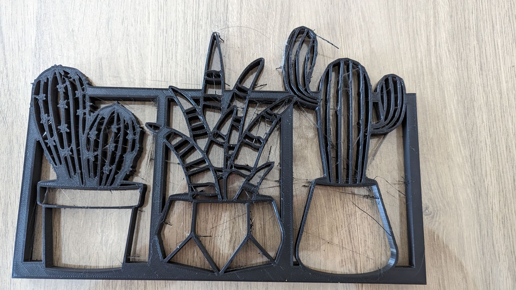

J'ai cependant une petite question concernant ma dernière impression:
comment pourrais je limiter le stringing comme vous pouvez le voir sur la photo ci dessous? Je suis sur un filament SUNLU noir en PLA+ que j'ai imprimé a 215° avec un bed a 60°.
J'ai imprimé  en Super Quality (hauteur de la couche a 0.12mm et largeur de ligne a 0.44mm) avec une vitesse de 60mm/s, une distance de rétraction de 2,5mm et une vitesse de rétraction de 40mm/s et j
'ai aussi activé le décalage en Z lors d'une rétraction car la buse a tendance à frotter lors de ses déplacement malgré un Z Offset correctement ajusté.

Pas contre quand je regarde les premières pages du poste cela m'a tout de suite fait penser à une fuite de filament. Je viens d'avoir les mêmes symptômes sur l'Ender 3, lors du montage, j'avais serré la buse à la main et entre deux j'ai oublié de mettre un coup de clé, résultat du strining des bules, des traces de brulure sur du filament clair.
Autre chose, j'ai eu une buse de chez triangle Lab qui s'est bouchée après 3 semaine d'utilisation, remplacée par une neuve de chez triangle lab (j'ai du stock car la loi de Murphy tape toujours un W-E).
Revérifie bien tout au niveau montage et comme dit MrMagounet, le corps de chauffe ne tourne uniquement si la buse est desserrée. Ensuite pour ne pas avoir de soucis de nettoyage, j'emballe le corps de chauffe dans du kapton. Au moins si cela "déguele" c'est le kapton qui ramasse et pas le corps de chauffe.
Si cela frotte lors du déplacement de la tête, Zoffset trop bas.

Mon corp de chauffe ne tourne pas, j'avais pris soin de bien serré la buse et de faire quelques test avant de relancer une impression complète. Je ne pense pas que le problème vienne de là 🙂
Quand on parle de Z Offset, c'est bien dans le menu de l'imprimante STOCK: Tools/More/Z=0 c'est ça?
Pourtant quand je fais mon Z=0, je prend bien soin de chauffer ma buse ainsi que le plateau, puis de faire avec le papier pour qu'il frotte que légèrement sur la feuille, sans que celle-ci ce froisse quand je la tire et/ou pousse.
Comme je lance l'impression avec Octoprint, est ce que le Z Offset configuré sur la machine directement, est pris en compte dans Octoprint? Ou dois-je le régler via ce dernier?

Alors je ne pourrais dire car je n'ai pas d'octoprint, seul MrMagounet pourrait te répondre car je crois qu'il a un octoprint sur sa genius.
Ma procédure pour mon Zoffset je n'utilise pas une feuille mais une cale de mecano de 0;9mm, ensuite j'ajuste le babystep lors de la première couche. Par contre mon plateau est aligné dès le début et je suis sur blocs de silicone et plus sur les ressorts.

Pour limité le stringing faut jouer sur la temp° essayé de réduire de 5°C a 10°C plus le filament est chaudd plus tu as de risque de stringing, et joué sur les paramètre de retraction.

Pour le problème de Stringing je vais encore essayer, j'ai déjà effectué des tests a 215° et 210° sur le PLA+ et il est conseillé justement d'imprimer a ces températures ci. Je vais essayer de descendre encore un peu... Je verrai bien. Pour ce qui est de la rétraction, on est d'accord que je dois pas dépasser les 2,5mm de distance et les 40mm/s en vitesse? Car étant au max recommandé, je pensais que j'étais au max de la limitation du stringing car plus je rétracte le filament et le fait vite, moins je devrais avoir de stringing (dans ma logique).
