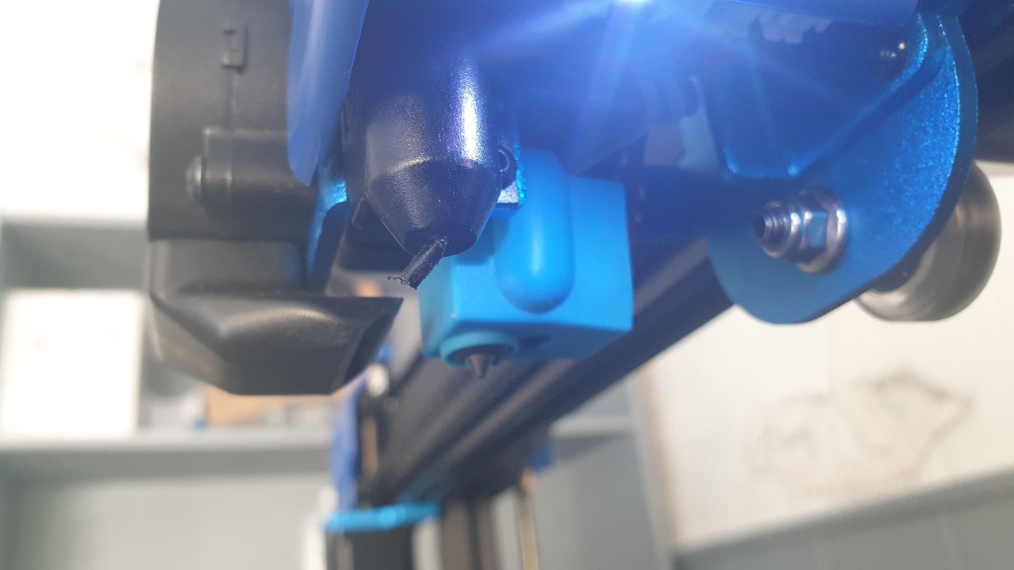

Epsilon Posté(e) Aout 17, 2022 Auteur Posté(e) Aout 17, 2022 Hello les printeurs ! Qui avait raison concernant le "machin touch" qui est de piètre qualité? Hé ben c'est bien vous les amis ! Pour une raison inexpliqué, ce matin voulant imprimer un test des carrés pour vérifier la planéité et l'adhérence de mon plateau (encore eu des soucis avec l'adhérence, alors que plusieurs impressions se sont passé niquel, puis d'un coup en voulant imprimer un lama, ou un poulpe articulé, plus rien n'adhérer malgré un nettoyage du plateau à l'alcool isopropylique), en allant voir mon test, je vois que la tige du 3D Touch était tordu ! J'ai écrit au support Artillery3D pour faire fonctionner la garantie, on verra bien leur retour... Sinon, BLTouch 3.1 recommandé si je suis le tutoriel de @MrMagounet ainsi que le lien de la discussion du reddit de @pommeverte? Le but n'étant pour le moment de ne pas remplacer le firmware de base... Merci à vous !
MrMagounet Posté(e) Aout 17, 2022 Posté(e) Aout 17, 2022 @Epsilon une victime de plus, tu as une astuce expliquer plusieurs fois que te dépannera provisoirement si tu veux pouvoir imprimer de suite : tu prend un cure dent que tu coup d'un longueur de 16mm et cela te permet de remplacer la tige plié. Le SAV t'enverra un un new 3D Machin a eux si ils l'ont en stock sans soucis. Pour un remplacement par un produit de meilleur qualité tu as le BLtouch Officiel v3.1 c'est 40€ chez 3DJake par exemple ou les 3Dtouch de Triangle Lab qui est un clone du Bltouch V3.1 de bonne facture que l'on trouve 20€ sur Aliexpress. L'avantage d'utiliser un Bltouch ou 3Dtouch qualitatif c'est que cela ne demande aucun Flash de firmware, faut juste imprimer un support et via une console pronterface indiquer au Marlin la position de ton nouveau capteur de nivellement. La procédure que j'ai écrite explique tout ce qu'il faut effectué (juste a noté de cabler uniquement la masse Marron et ignorer la noir) que ce soit pour la cablage, installation ou les commande Gcode pour les nouvelle coordonnée du capteur
Epsilon Posté(e) Aout 17, 2022 Auteur Posté(e) Aout 17, 2022 il y a 23 minutes, MrMagounet a dit : @Epsilon une victime de plus, tu as une astuce expliquer plusieurs fois que te dépannera provisoirement si tu veux pouvoir imprimer de suite : tu prend un cure dent que tu coup d'un longueur de 16mm et cela te permet de remplacer la tige plié. Le SAV t'enverra un un new 3D Machin a eux si ils l'ont en stock sans soucis. Pour un remplacement par un produit de meilleur qualité tu as le BLtouch Officiel v3.1 c'est 40€ chez 3DJake par exemple ou les 3Dtouch de Triangle Lab qui est un clone du Bltouch V3.1 de bonne facture que l'on trouve 20€ sur Aliexpress. L'avantage d'utiliser un Bltouch ou 3Dtouch qualitatif c'est que cela ne demande aucun Flash de firmware, faut juste imprimer un support et via une console pronterface indiquer au Marlin la position de ton nouveau capteur de nivellement. La procédure que j'ai écrite explique tout ce qu'il faut effectué (juste a noté de cabler uniquement la masse Marron et ignorer la noir) que ce soit pour la cablage, installation ou les commande Gcode pour les nouvelle coordonnée du capteur Oui je l'avais déjà lu ton tuto, je me tâtais à prendre un bon BLTouch... Bon ben là c'est tout vu ! Du coup pour en revenir au câblage du BLTouch, tu parlais dans ton tuto de câblé le marron et la noir ensemble. Du coup juste câblé le marron suffit?
MrMagounet Posté(e) Aout 17, 2022 Posté(e) Aout 17, 2022 il y a 9 minutes, Epsilon a dit : Oui je l'avais déjà lu ton tuto, je me tâtais à prendre un bon BLTouch... Bon ben là c'est tout vu ! Du coup pour en revenir au câblage du BLTouch, tu parlais dans ton tuto de câblé le marron et la noir ensemble. Du coup juste câblé le marron suffit? Oui Le Marron Seul suffit et après différent test est même préférable cela évite des interférences capter si l'on cable les 2 masses ensemble.

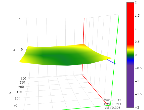

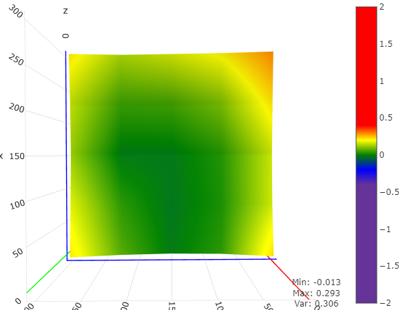

Pyroa Posté(e) Aout 18, 2022 Posté(e) Aout 18, 2022 Il y a 4 heures, Epsilon a dit : Merci ! Du coup j'ai installé octoprint sur mon raspberry (pourquoi l'ai je pas fait plus tôt? C'est excellent !) et les plugin nécessaire pour le bed levelling ! Voici les résultats... Pas mal voilé sur les 4 coins, est-ce dû a une pression trop forte des molettes sur embase silicone du bed? Y a t'il possibilité d'ajuster ça? Ou c'est le BLTouch qui va lui même rectifier les imperfections? Bon je précise que c'est avec la réparation de fortune de mon merdouille-touch et le cure-dent xD Concernant le support Waggster pour mon futur BLTouch, est-ce celui que tu utilises et recommande? J'ai les vis M3 qu'il faut en tout cas de plusieurs longueur Le bed levelling tu l'as fait avec le plateau en température ou à froid ?
Epsilon Posté(e) Aout 18, 2022 Auteur Posté(e) Aout 18, 2022 il y a 2 minutes, Pyroa a dit : Le bed levelling tu l'as fait avec le plateau en température ou à froid ? A chaud, 60°
Pyroa Posté(e) Aout 18, 2022 Posté(e) Aout 18, 2022 il y a 3 minutes, Epsilon a dit : A chaud, 60° Je laisserais compléter les plus expérimentés que moi du forum mais, la déformation est plus du à la température qu'aux molettes. Mis à part le coin supérieur droit que tu peux baisser légèrement, le reste tu ne pourras rien y faire.
MrMagounet Posté(e) Aout 18, 2022 Posté(e) Aout 18, 2022 il y a une heure, Epsilon a dit : A chaud, 60° c'est bien a chaud qu'il faut faire le relevé y a rien de surprenant a ton résultat 90% de des bed artillery sont concave (c'est le cas du tien) les 10% restant etant convexe . Dans ton cas on voit qu'il y a rien d'extravagant la différente entre les bord et le centre sont d'environ .20mm différence qu'un bon 3Dtouch ou BLtouch peu corriger sans soucis. Pour infos si tu sert trop les molettes de réglages alors tu pourrais avoir un effet inverse c'est a dire un centre plus haut et des coins plus écrasé. Ah oui tien dans les plugin cool et utile tu as aussi le plug in raise cloud que j'aime beaucoup et qui te permet via un compte gratuit et l'appli smartphone de monitorer ton print facilement hors de chez toi.
Aldo007 Posté(e) Aout 18, 2022 Posté(e) Aout 18, 2022 Bonsoir Epsilon, Alors perso, je fais chauffer mon bed pendant une dizaine de minutes, puis je fait un ABL de ce fait la température du plateau est plus homogène (mais cette idée n'engage que moi). Ensuite pour les impressions suivantes sans ABL, je laisse chauffer également une dizaine de minutes et je lance l'impression. Cordialement. Aldo 2

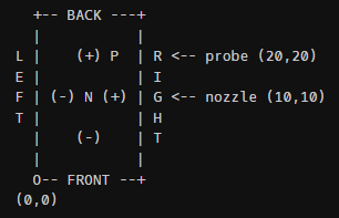

MrMagounet Posté(e) Aout 20, 2022 Posté(e) Aout 20, 2022 il y a 33 minutes, Epsilon a dit : Merci ! S'en vient une autre question: As tu un tuto, astuce ou façon de faire pour connaitre la nouvelle position du BLTouch pour l'injecter dans le marlin? Car partant du Waggster, tu avais donné les coordonné de la nouvelle position, mais si je change de support, les positions ne seront plus les mêmes et je ne sais pas comment faire pour savoir les nouvelle coordonné X-Y oui tu as bien compris te faudra en effet connaitre les valeurs d'offset X et Y, ma méthode a rien de scientifique mais j'utilise une feuille de papier millimétré ou a petite carreau que je positionne au mieux sur le plateau pour bien parallèle au bord du plateau et je reporte avec un feutre fin la position de la buse et la pointe du BLT déployé. Une fois effectué j'utilise mon pied a coulisse et je mesure l'ecart en X et en Y. astuce ce schema t'aidera a savoir si il s'agit d'offset en + ou - sur X et Y qu'il faut entrer N représente la buse. 1
