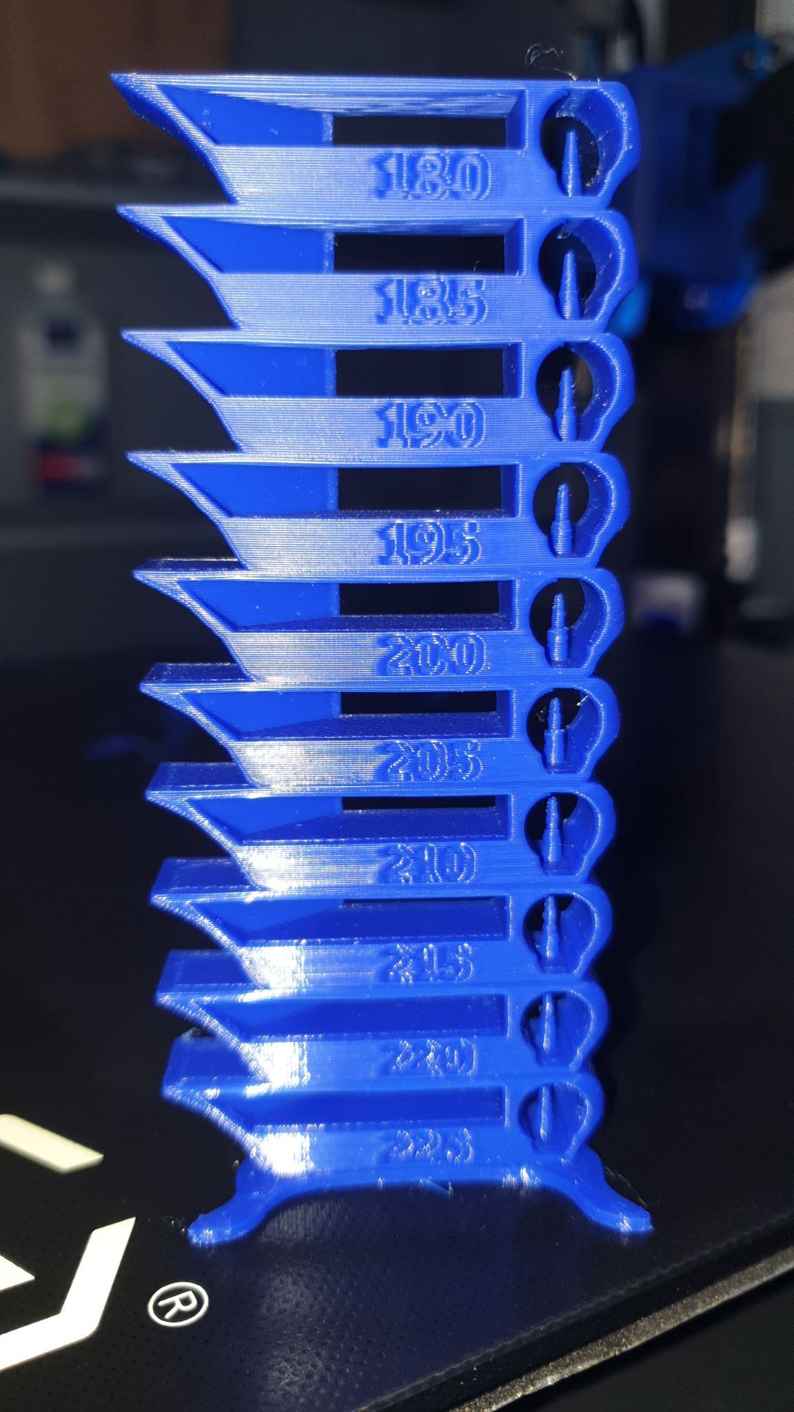

Bon, malgré la case déshydratation, le probleme persiste, pas mal de Stringing avec 195° de la buse, un bed a 60°, rétraction à 2.0mm pour une vitesse de 25.0mm/s, ventilation a 100% et vitesse de 60mm/s de la buse... 😞
a 185°, la base s'imprime, mais les colonnes n'adhère plus a la base de la pièce (sur le rouleau du PLA, l'étiquette indique entre 180 et 210° conseillé). A 190° ou 200° j'ai du stringing. J'ai même essayé avec une retraction de 2.3mm et vitesse de retraction a 35mm/s, rien n'y fait 😕
la temperature de ma piece atteint les 30/32° et le taux d'humidité a 30%...
Je ne comprends pas, pourtant quand j'ai reçu mon imprimante, avec le même fil, j'ai reussi à imprimer un ocarina trouvé sur Thingiverse, sans ce phénomène !
Du coup a part la piste d'une chaleur trop élevée dans ma pièce ou elle est actuellement (dépendance) je ne comprend pas d'ou pourrais venir le probleme 😞
Des idées? 😢
Modifié (le) par Epsilon
Pour le stringing cela se joue au degré près . Il faudrait essayer à 189 188 187 186

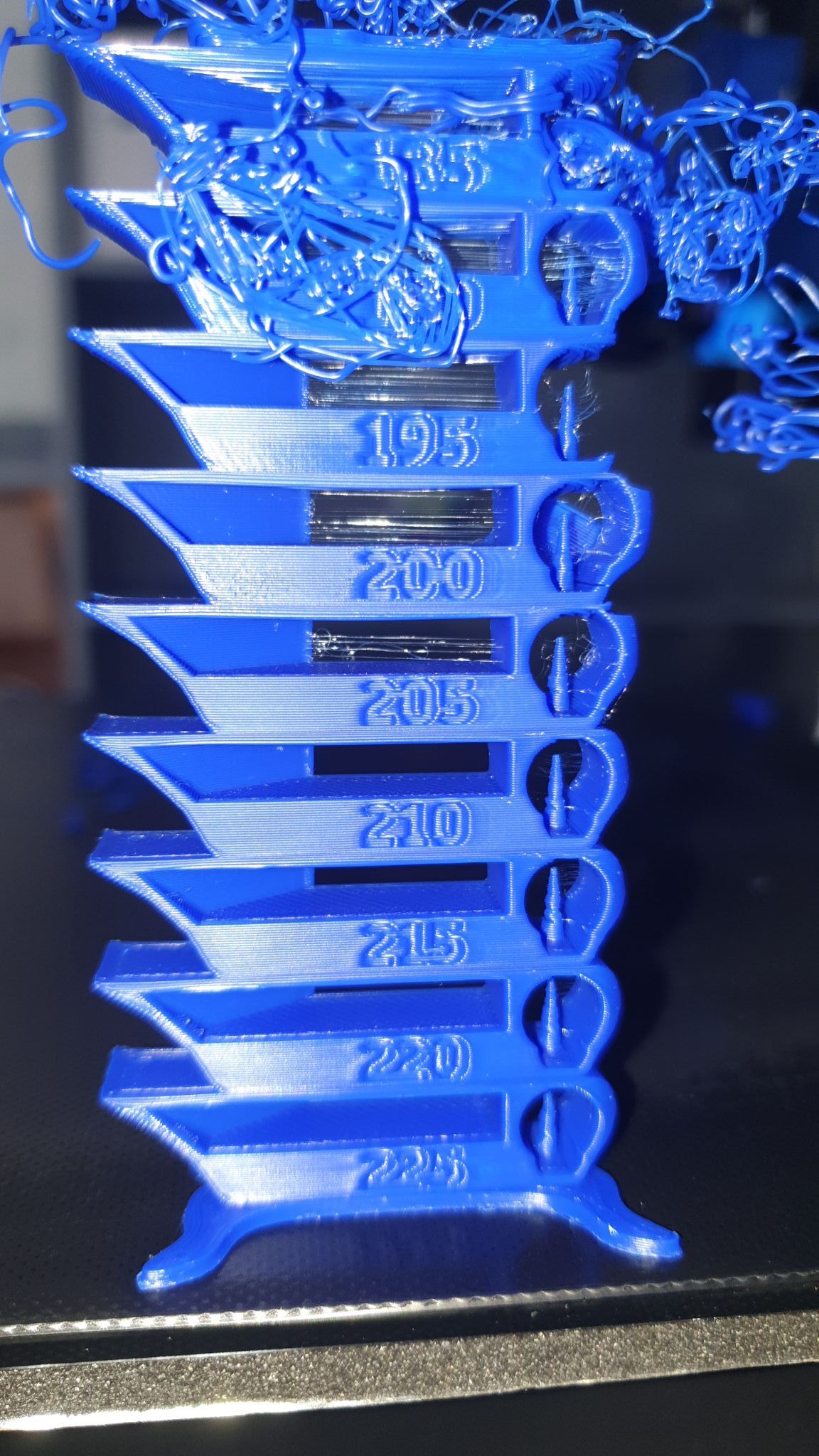

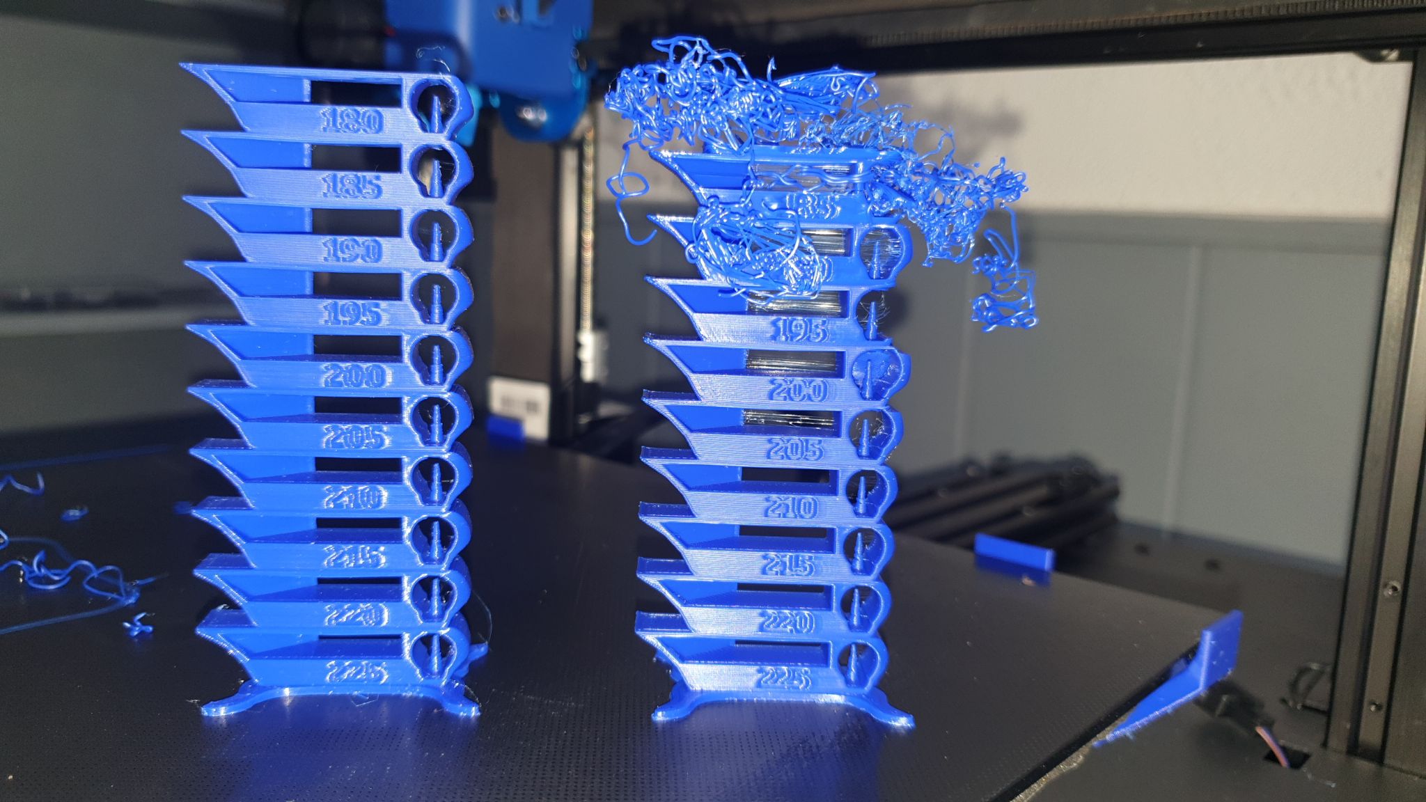

Ok je vais essayer ceci mais voilà un exemple encore que je ne comprends vraiment pas.
Sur les photos ci dessous, la même tour de température avec exactement les mêmes paramètres d'impressions que j'avais trouvé sur le net (gcode déjà tout fait) voici 2 résultats complètement différents:
A gauche, la tour de température imprimé avec tout le matériel d'origine. A droite, l'impression avec le nouvel hotbreak, buse, et PTFE Capricorn.
Les pièces remplacé était censé apporté des améliorations non? XD Il y a quelque chose qui m'échappe !
Je précise que les pièces prisent sont celles fournit en description dans cette vidéo: https://www.youtube.com/watch?v=lBemrqoUbdc
il y a 36 minutes, Epsilon a dit :
Les pièces remplacée (heatbreak métal et PTFE Capricorn) sont censé apporté une résistance accrue a la température de façon à pouvoir imprimer de l'ABS, ASA, Nylon etc.
Elle ne sont pas sensée apporter des améliorations de qualité pour du PLA. Après, elle ne devrais pas non plus dégrader la qualité d'impression.
@fvuichard Merci pour ta réponse 🙂
C'est exactement ce que je me dis, effectivement, je voulais pouvoir imprimer du PETG car il était dit que ca montait à plus haute température et que ca pouvait endommagé le heatbreak d'origine, chose que je voulais éviter car je cherchais a pouvoir imprimer ce fil pour une resistance à la chaleur un peu plus accrue et un peu plus de resistance à l'impact. Je ne pensais pas que cela allais dégrader les impressions sur du PLA non plus 😞 . Puis pour revenir à l'ocarina, celui ci s'était bien imprimé, et le Sonic, plutot pas mal, malgré les mèches qui ne se sont pas bien fini et des traces qui sont restés à cause des supports.
Je commence doucement a regretté ces améliorations, et presque même a me mettre mis à l'impression 3D 😅 . J'essaie de garder espoir et être optimiste mais là ca devient dur 😕
Il y a 1 heure, Epsilon a dit :
C'est un peu le but de la tour de température : te donner des infos sur les meilleures températures à utiliser pour un filament donné.
 Avant c'était n'importe quelle température ou presque,
Maintenant c'est plutôt 210°
Avec le nouvel heatbreak, il faut un peu plus de température dans la buse, c'est normal.

ENFIIIIIINNNNNNNNN REUSSI !
Bon sang ce fut un sacré combat mais j'ai enfin reussi a avoir un print + que correct ! Il suffisait d'augmenter les températures au lieu de l'inverse pour le coup au vu de la buse + heatbreak bi metal qui demande a ce qu'on chauffe + que d'habitude ! Du coup en réglant la température + la distance et la vitesse, j'ai pu éliminer le Stringing !

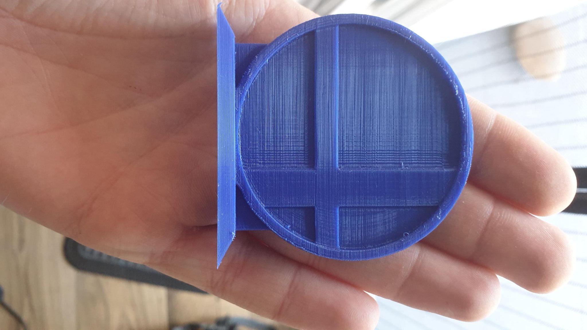

Heu perso aucun post traitement pour ma part, après j'imprime généralement pas trop vite  pour éviter cela, 60mm/s permet d'avoir une excellente finition.
Tu as des artefacts dans ton impressions, peut être les valeurs d'accélération un peut trop élevé.

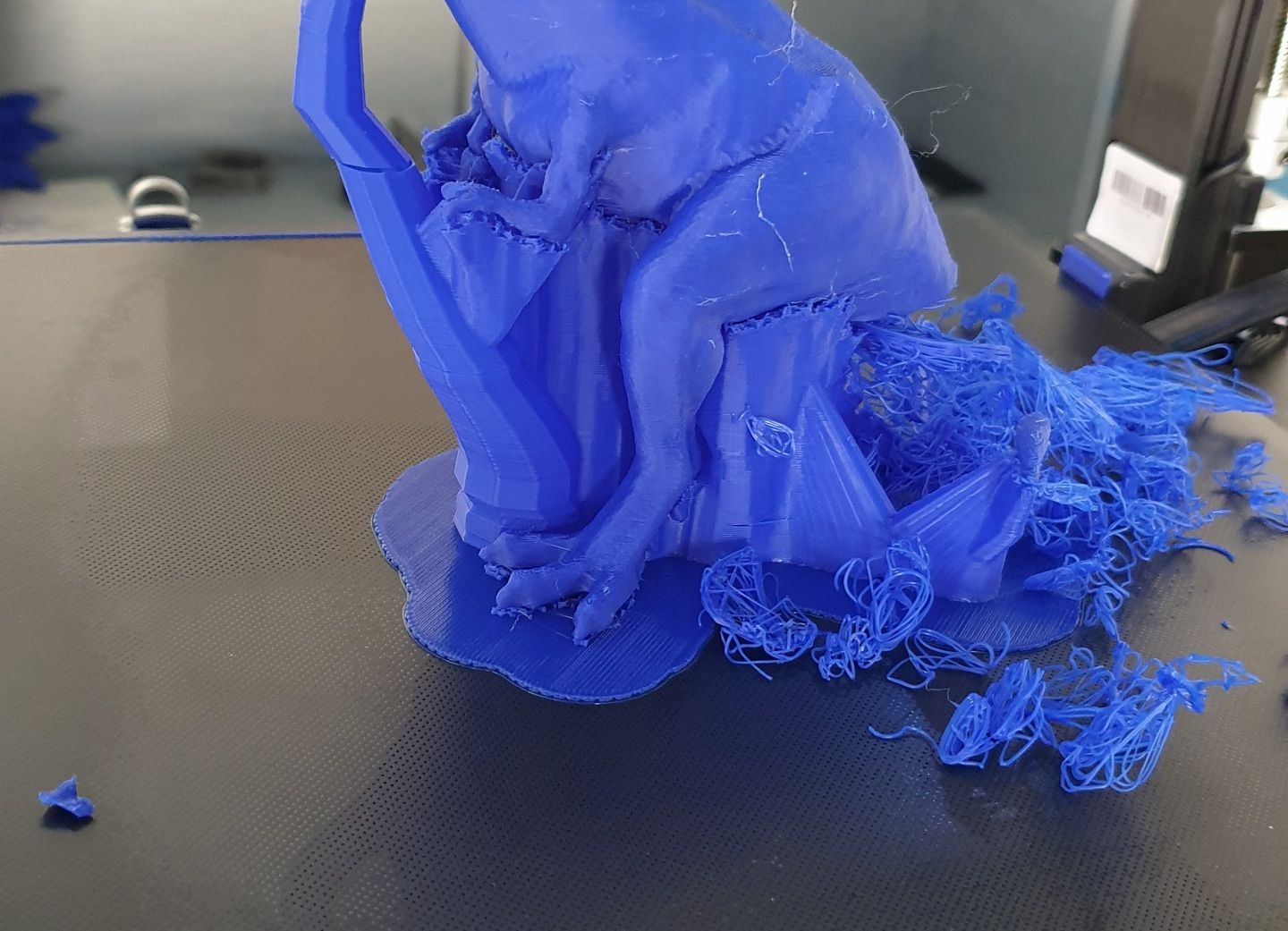

Hello les amis 🙂

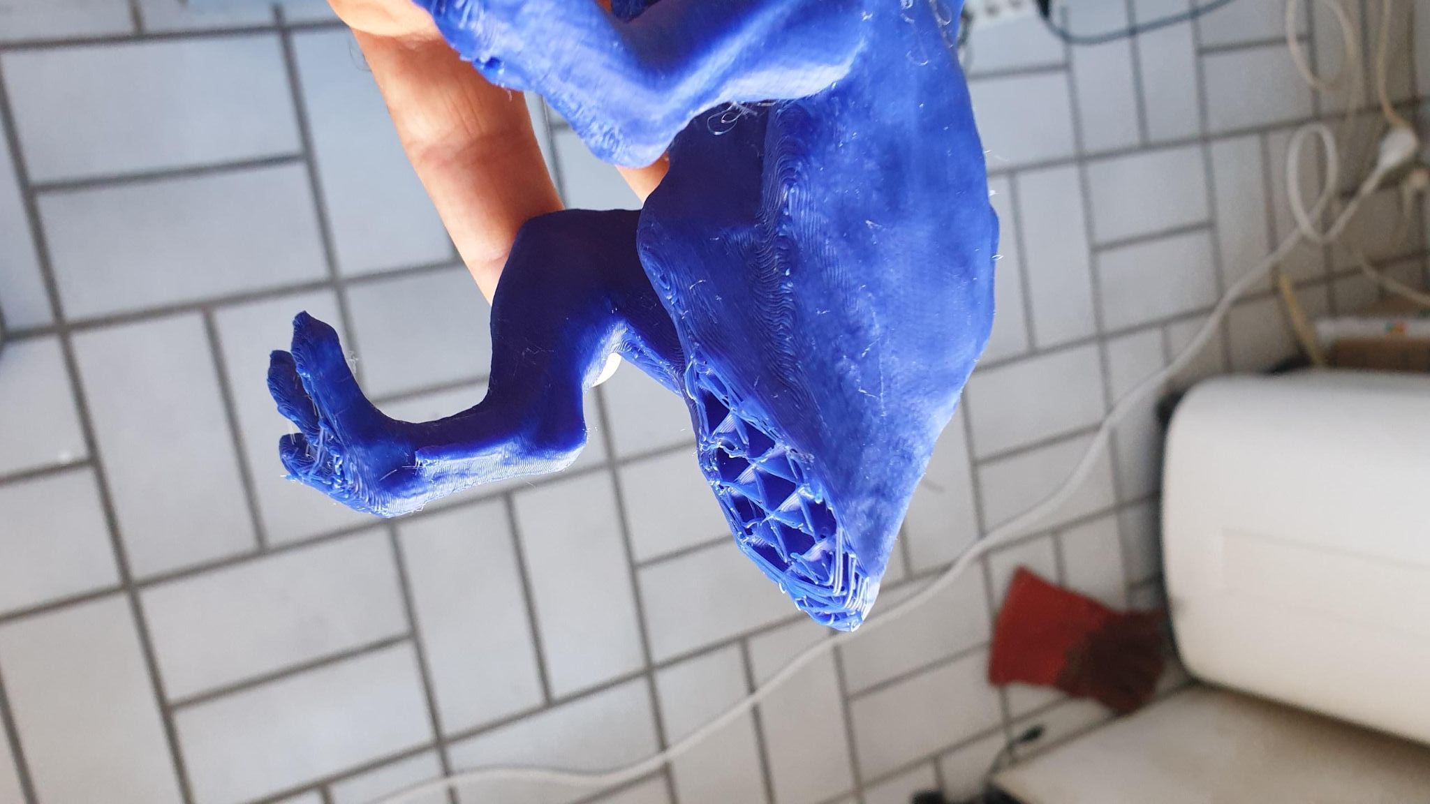

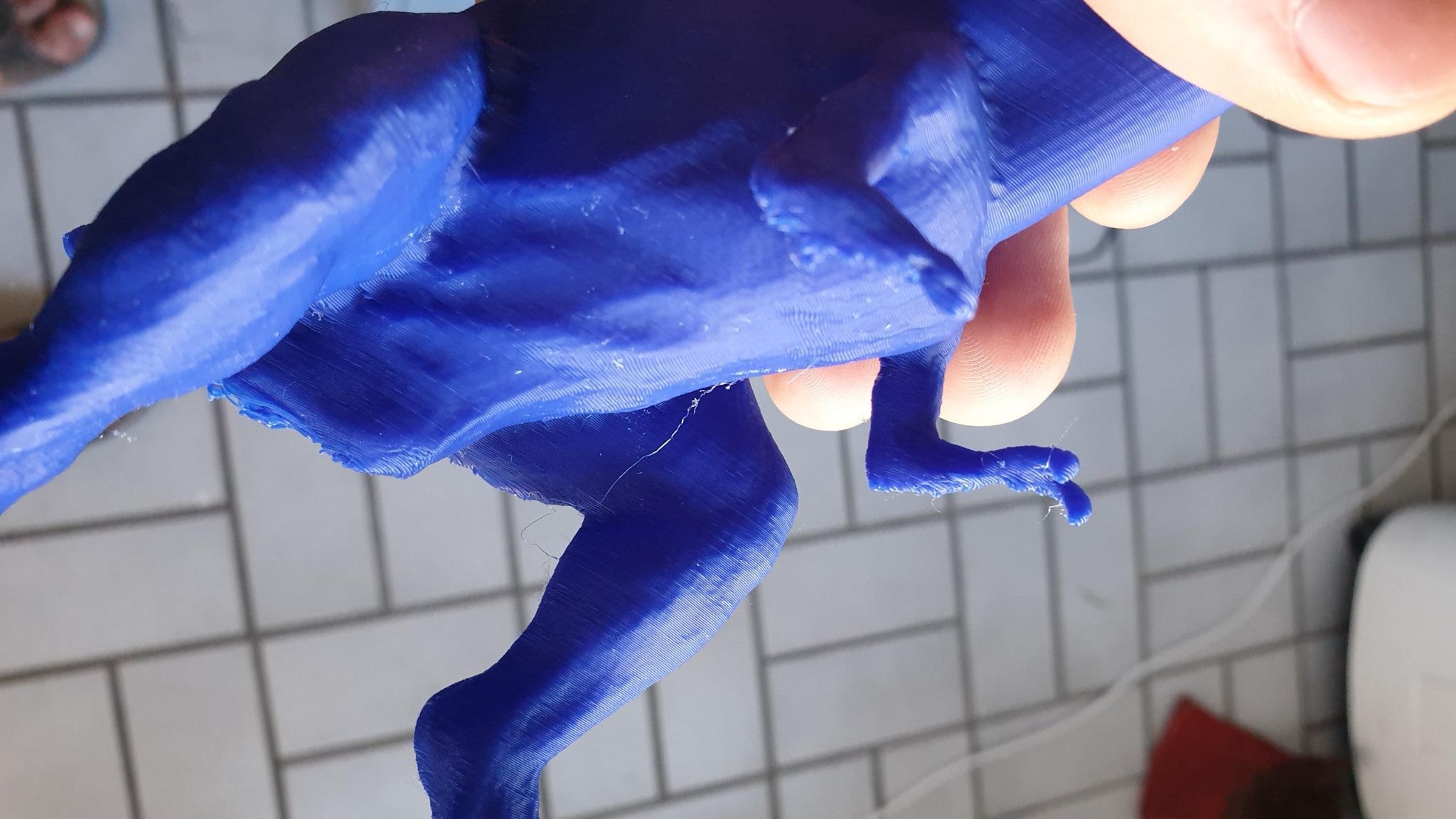

Encore un petit problème survenu suite à une impression que je qualifierai d'un peu plus "complexe" par rapport a ce que je fais d'habitude (carré... cube... petite pièces...) .
Un ami m'a demandé de lui imprimer une figurine de dino cependant j'ai eu 2 petits déboire !

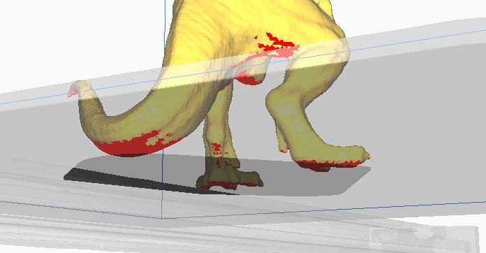

Le premier, et pas des moindres, la queue ne s'est pas imprimé correctement ! Après une première impression dès le début, j'ai constaté que ca faisait n'importe quoi au niveau du support de la queue justement. Arretant immédiatement l'impression car je pensais que c'était un défaut d'adhérence, j'ai nettoyer le plateau et mis un radeau. Laissant l'impression tourné la nuit, ce matin, la même chose au niveau de la queue ne comprenant pas pourquoi elle ne s'est pas imprimé. Pour une de ses griffes, il y a eu une griffe qui est sorti niquel, l'autre il a un moignon xD . Ci dessous les photos.
J'ai donc imprimé en vitesse 100mm/s en qualité 0.2mm, remplissage 20%, 1.5mm dist de retractaction avec une vitesse de 35mm/s et pour la génération de support j'ai fait la structure en arborescence en contact avec le plateau, l'angle de porte à faux de 47° et motif en ZigZag pour une densité de 0% .
Ayant eu plus ou moins le même problème avec Sonic (ses pics), je voulais savoir quel paramètre est erroné ou ce que je fais mal créant ce soucis?
Merci d'avance pour vos lumières !
Je pense que ta gestion des supports est pas bonne regarde etape par etape sur cura ce que fait l'imprimante. car pout ta queue cela ne semble pas être bien passer la gestion de support quand a la griffe il en a pas fait du tout. tu as sous cura des plug_in pour ajouter des supports colonne si necessaire. as tu activer les couche adaptative et la gestion des parois fine ? Cela peut aider sur ce type d'impression.

Alors les couches adaptative et la gestion des parois fine ne sont pas activé par défaut du coup non je ne les ai pas activé ne connaissant pas ces modules et surtout qu'il était dans le groupe "expérimental" !
As tu des plugins et/ou paramètres par défaut à conseiller que tu utilises quasiment tout le temps pour chacune de tes impressions?
Merci beaucoup !
Sur ma Genius j'utilise H24 (sauf cas particulier) les Couches adaptatives qui permette de faire varié par exemple une couche classique en .20mm de .16mm a .24mm ce qui permet d'améliorer le rendu sur les zone demandant des couche plus fine pour être top (un dome sur une pièce par exemple) et de gagné du temps d'impressions sur les zones très droites en imprimant des couche plus épaisse. le parois fine sont très utile aussi j'utilise très souvent surtout quand il y a des petits details en relief.
En plug-in le seule que j'utilise H24 est celui d' l'arc Welder ma Genius etant modifer ne 32bits et mon firmware adapter sur mesure pour mon besoin c'est pratique.
