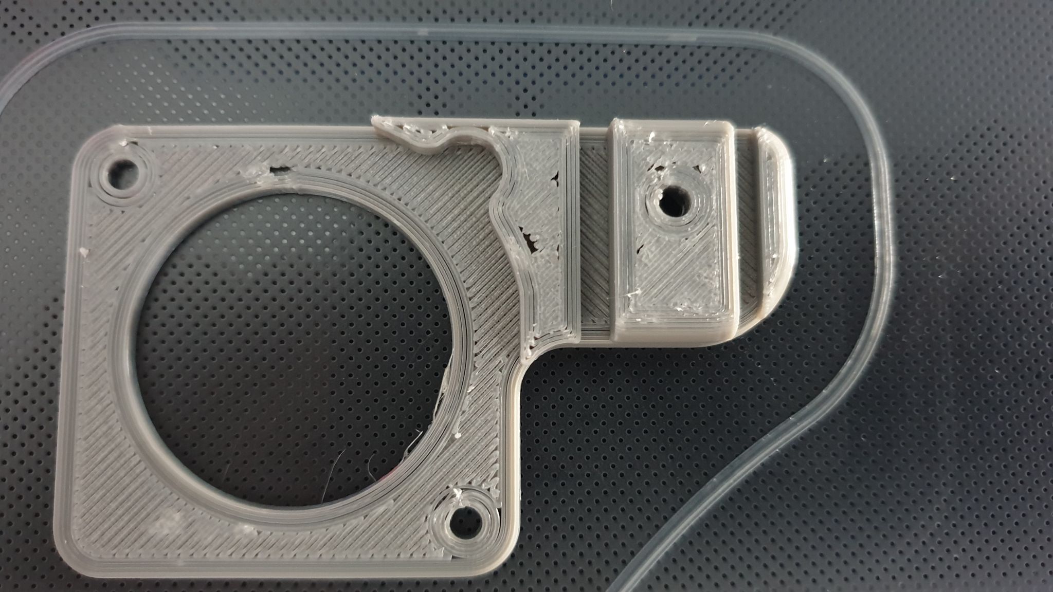

Epsilon Posté(e) Septembre 3, 2022 Auteur Posté(e) Septembre 3, 2022 (modifié) Bonjour Avant de me re-attaquer a la piece 5015, j'ai voulu effectué un test avec le support waggster mais cette fois ci en PETG de marque SUNLU (car mon print en PLA s'est tordu... la chaleur... toussa toussa ) J'ai recalibrer avant ca mon extrudeur car j'étais depuis le début en sous extrusion (sur 120mm et en extrudant 100mm, j'étais a 35mm restant...) ayant régler aux petits oignons la molette d'entrainement ainsi que le G1 EXXX, me voilà parfaitement a 10cm d'extrusion demandé avec du fil PLA (fin de bobine Ecofil bleu... Desolé @pommeverte je sais que tu n'aimes pas cette marque lol ! ) Cependant, après l'impression de la pièce, j'ai pu remarquer des trous sur le dessus. Mes paramètres Cura sont de 0.2 hauteur de couche, remplissage 20%, 235°C pour la buse (hotend bimetal + PTFE capricorn et buse volcanique) et bed a 80° pour première couche puis 70°. Vitesse de 50mm/s, refroidissement à 40% à partir de la 4e couche (0% initiale) et retraction de 2.0mm pour une vitesse de 25mm/s) . Qu'est ce qui créer ce phénomène pour le coup? Modifié (le) Septembre 3, 2022 par Epsilon
Petit Pimousse Posté(e) Septembre 3, 2022 Posté(e) Septembre 3, 2022 (modifié) 2mm de retract avec le bimetal je recommande 0.7mm maxi personnellement. Tu as de la sous extrusion sur ton impression et on dirait que ton plateau et plus bas à droite, t'as pièce à l'air mieux remplis à gauche qu'a droite. Refais un test à 245°, pour le bimetal il faut rajouter 5/10° par rapport à un bore Modifié (le) Septembre 3, 2022 par Petit Pimousse
pommeverte Posté(e) Septembre 3, 2022 Posté(e) Septembre 3, 2022 Salut @Epsilon, Je dirais également une légère sous-extrusion. Si tu utilises Cura 4.1x, tu pourrais modifier les paramètres: débit de la surface du dessus: +5% pourcentage de chevauchement du remplissage: 30% filtrer les très petits trous: décoché remplir les trous entre les parois: partout Je n'utilise pas encore Cura 5.x mais tu dois avoir les mêmes paramètres ou équivalent.
MrMagounet Posté(e) Septembre 3, 2022 Posté(e) Septembre 3, 2022 il y a 50 minutes, pommeverte a dit : Salut @Epsilon, Je dirais également une légère sous-extrusion. Si tu utilises Cura 4.1x, tu pourrais modifier les paramètres: débit de la surface du dessus: +5% pourcentage de chevauchement du remplissage: 30% filtrer les très petits trous: décoché remplir les trous entre les parois: partout Je n'utilise pas encore Cura 5.x mais tu dois avoir les mêmes paramètres ou équivalent. Sous extrusion oui mais je me demande aussi si le débit est pas a ajuster.

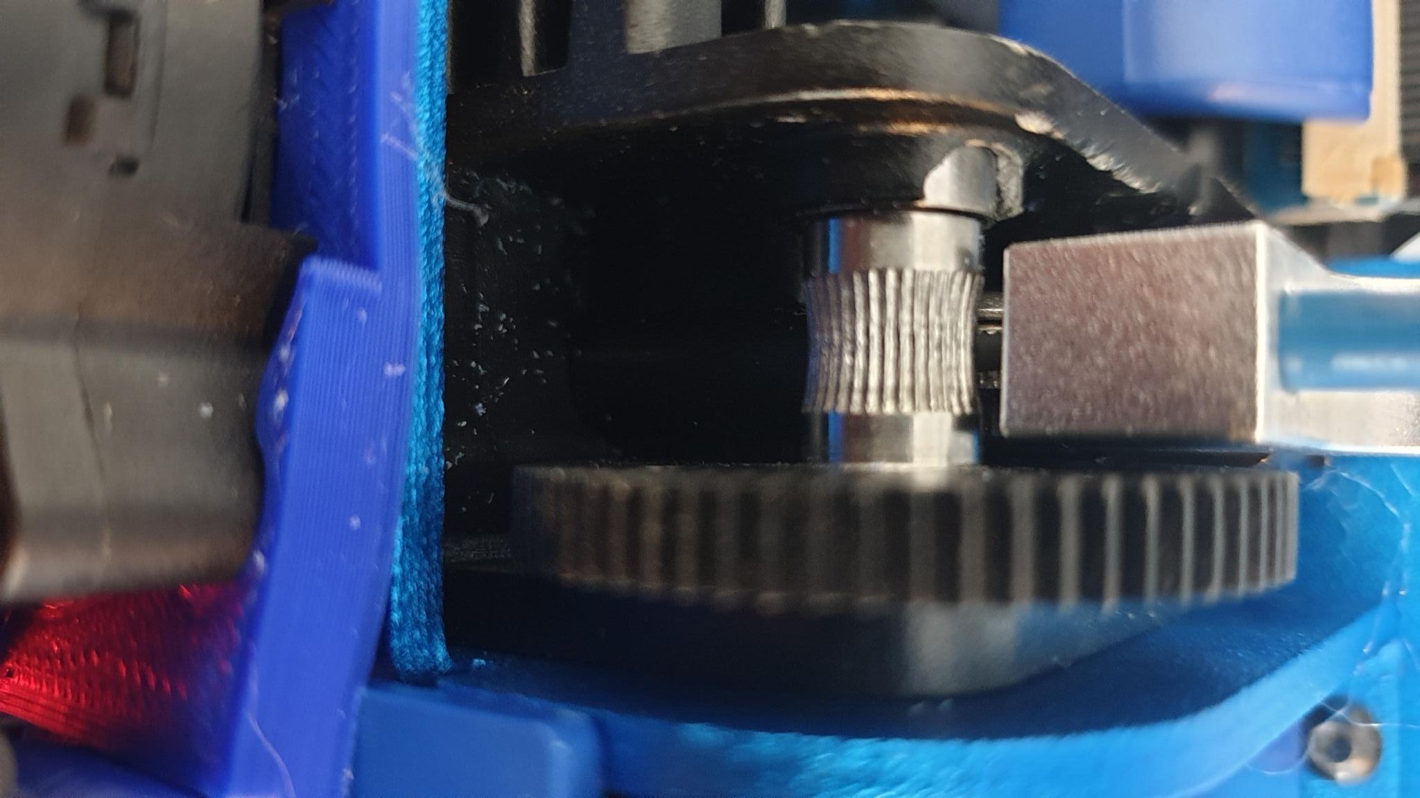

Epsilon Posté(e) Septembre 4, 2022 Auteur Posté(e) Septembre 4, 2022 (modifié) Décidément je suis perdu. Ce matin, en extrudant 100mm, je n'ai eu que 87mm de PETG a 245°... (je précise que hier, j'effectuais un M500 après chaque ajustement du step, et un M503 pour vérifier) Je suis repassé sur mon PLA, re-effectué un calibrage (car lui aussi n'était plus bon), ajusté mes steps, j'ai bien mes 100mm qui sort, je repasse sur le PETG et..... je suis en sous extrusion, j'ai 98mm alors que sur mon PLA j'était 100mm pile poil ! Je précise que je fais l'extrusion avec Octoprint qui a l'option directement fournit pour extraire les 100mm. Pourquoi ai-je un décalage entre le PLA et le PETG au niveau des steps? Il y a 17 heures, pommeverte a dit : Salut @Epsilon, Je dirais également une légère sous-extrusion. Si tu utilises Cura 4.1x, tu pourrais modifier les paramètres: débit de la surface du dessus: +5% pourcentage de chevauchement du remplissage: 30% filtrer les très petits trous: décoché remplir les trous entre les parois: partout Je n'utilise pas encore Cura 5.x mais tu dois avoir les mêmes paramètres ou équivalent. @pommeverte j'ai donc ajouté +5% au débit du dessus/dessous, le pourcentage de chevauchement du remplissage est a 30%, cependant je n'ai pas les options filtrer les très petits trous et remplir les trous entre les parois. La seule option qui me propose dans le champ recherche quand je tape le mot clé "trou" c'est "supprimer tous les trous" (décoché). Modifié (le) Septembre 4, 2022 par Epsilon
Titi78 Posté(e) Septembre 4, 2022 Posté(e) Septembre 4, 2022 Ta pas un truc dans ton start gcode qui fait un reset de tes réglages et reprend les réglages usine ? Sur ma cr10s de 2018 je ne peux pas mémoriser mes step. Apres avoir éteint l'imprimante quand je regarde via les menus la valeur de step E elle se remet à la valeur usine. J'ai donc mis mes valeurs de step dans le start gcode via un M92 E
pommeverte Posté(e) Septembre 4, 2022 Posté(e) Septembre 4, 2022 (modifié) Salut, il y a 32 minutes, Epsilon a dit : Pourquoi ai-je un décalage entre le PLA et le PETG au niveau des steps? Comme la calibration de l'extrudeur ne doit pas dépendre de ce qu'il y a en aval de l'extrudeur, je préfère démonter la buse et imprimer ce fichier CalibrExt100mm.gcode (il extrude 100mm de filament en désactivant temporairement la sécurité contre l'extrusion à froid). As-tu vérifié la propreté du/des galets d'entrainement du filament dans l'extrudeur? il y a 32 minutes, Epsilon a dit : cependant je n'ai pas les options filtrer les très petits trous et remplir les trous entre les parois. La seule option qui me propose dans le champ recherche quand je tape le mot clé "trou" c'est "supprimer tous les trous" (décoché). c'est pour ça que j'hésite à passer à la version 5. Normalement, la nouvelle méthode de tranchage doit gérer les petits trou, donc tu n'as pas ) cocher "supprimer tous les trous" (il rempli la pièce ) Est-ce que tu peux fournir le STL de ta pièce pour que l'on fasse des simulations? quelle version de cura utilises-tu? Edit: pour faire suite au message de @Titi78, pour valider les valeurs stockées dans l'eeprom, il faut envoyer un M501 (charge les valeurs de l'eeprom) suivi d'un M503 (qui ne fait qu'afficher les paramètres en cours). Modifié (le) Septembre 4, 2022 par pommeverte
Savate Posté(e) Septembre 4, 2022 Posté(e) Septembre 4, 2022 il y a 44 minutes, Epsilon a dit : Je précise que je fais l'extrusion avec Octoprint qui a l'option directement fournit pour extraire les 100mm. Pourquoi ai-je un décalage entre le PLA et le PETG avec un direct drive et sans enlever la buse il faut extraire très lentement pour ne pas fausser la mesure.
Epsilon Posté(e) Septembre 4, 2022 Auteur Posté(e) Septembre 4, 2022 (modifié) il y a 44 minutes, Titi78 a dit : Ta pas un truc dans ton start gcode qui fait un reset de tes réglages et reprend les réglages usine ? Sur ma cr10s de 2018 je ne peux pas mémoriser mes step. Apres avoir éteint l'imprimante quand je regarde via les menus la valeur de step E elle se remet à la valeur usine. J'ai donc mis mes valeurs de step dans le start gcode via un M92 E Non justement dans mon GCODE de démarrage et de fin, j'ai rien qui me reset les réglages ou reprend les réglages d'usine Démarrage G28 ; home all axes M117 Purge extruder G92 E0 ; reset extruder G1 Z1.0 F3000 ; move z up little to prevent scratching of surface G1 X2 Y20 Z0.3 F5000.0 ; move to start-line position G1 X2 Y200.0 Z0.3 F1500.0 E15 ; draw 1st line G1 X2 Y200.0 Z0.4 F5000.0 ; move to side a little G1 X2 Y20 Z0.4 F1500.0 E30 ; draw 2nd line G92 E0 ; reset extruder G1 Z1.0 F3000 ; move z up little to prevent scratching of surface Fin G91; relative positioning G1 Z1.0 F3000 ; move z up little to prevent scratching of print G90; absolute positioning G1 X0 Y200 F1000 ; prepare for part removal M104 S0; turn off extruder M140 S0 ; turn off bed G1 X0 Y300 F1000 ; prepare for part removal M84 ; disable motors M106 S0 ; turn off fan Malgré ma recalibration de l'extrudeur, j'ai encore des petits trous sur ma pièce j'ai monté ma température a 245° il y a 41 minutes, pommeverte a dit : Salut, Comme la calibration de l'extrudeur ne doit pas dépendre de ce qu'il y a en aval de l'extrudeur, je préfère démonter la buse et imprimer ce fichier CalibrExt100mm.gcode (il extrude 100mm de filament en désactivant temporairement la sécurité contre l'extrusion à froid). As-tu vérifié la propreté du/des galets d'entrainement du filament dans l'extrudeur? c'est pour ça que j'hésite à passer à la version 5. Normalement, la nouvelle méthode de tranchage doit gérer les petits trou, donc tu n'as pas ) cocher "supprimer tous les trous" (il rempli la pièce ) Est-ce que tu peux fournir le STL de ta pièce pour que l'on fasse des simulations? quelle version de cura utilises-tu? Edit: pour faire suite au message de @Titi78, pour valider les valeurs stockées dans l'eeprom, il faut envoyer un M501 (charge les valeurs de l'eeprom) suivi d'un M503 (qui ne fait qu'afficher les paramètres en cours). Oui j'ai vérifier et passe de temps à autres un coup de brosse dessus a poils dur et un petit coup de brosse metallique. La pièce en question est celle ci: Waggster Mod et j'utilise la version 5 de CURA (la plus à jour). Du coup en faisant un M501 et M503, mon M92 est toujours a la même valeur que j'ai rentré depuis ce matin, a savoir M92 E494.38. En relançant la machine ce matin d'ailleurs, le M92 que j'avais mis hier n'avait pas bougé, donc pas de problème niveau EEPROM selon moi. il y a 23 minutes, Savate a dit : avec un direct drive et sans enlever la buse il faut extraire très lentement pour ne pas fausser la mesure. J'entend bien et ca me semble logique. Cependant l'option fournit fait elle meme un G1 E100 F300 je ne peux pas régler ce dernier. Hier quand j'ai essayé manuellement via le terminal d'après les tuto que je trouvais sur le net en faisant un G1 E100 F100, ca ne fonctionnait qu'une fois... Après ca ne voulait plus xD . Modifié (le) Septembre 4, 2022 par Epsilon ajout d'image

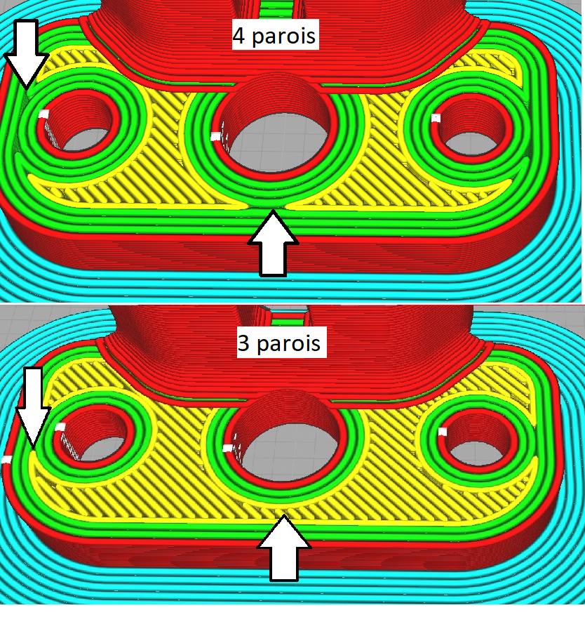

pommeverte Posté(e) Septembre 4, 2022 Posté(e) Septembre 4, 2022 (modifié) Je pense que le résultat serait meilleur si tu réduis le nombre de parois. La simulation est plus favorable avec 3 parois qu'avec 4: Citation il y a une heure, Epsilon a dit : Cependant l'option fournit fait elle meme un G1 E100 F300 je ne peux pas régler ce dernier. Hier quand j'ai essayé manuellement via le terminal d'après les tuto que je trouvais sur le net en faisant un G1 E100 F100, ca ne fonctionnait qu'une fois... Après ca ne voulait plus xD dans ce cas, tu peux essayer d'utiliser mon fichier en changeant la vitesse dans un éditeur de texte. Tu peux même enlever les lignes qui agissent sur la sécurité d'extrusion à froid et ajouter la chauffe de la buse pour que tout soit automatique. Edit: @Epsilon comme les pas/mm de l'extrudeur ont changé, tu te retrouves en légère sur-extrusion. Si tu as toujours le débit à +5%, il faudrait annuler cette modif . Modifié (le) Septembre 4, 2022 par pommeverte

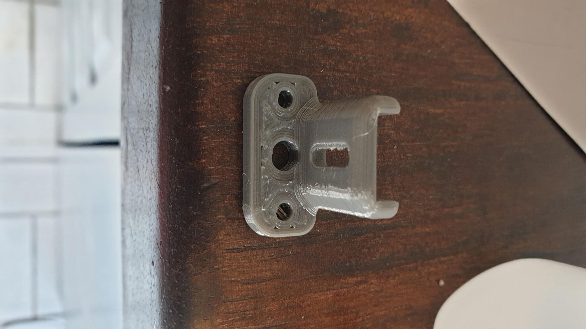

Epsilon Posté(e) Septembre 14, 2022 Auteur Posté(e) Septembre 14, 2022 Salut à tous, c'est encore moi Avez-vous des supports 5015 avec BLTouch convenable? J'ai testé plusieurs modèle, mais tous sont mal fichu (ou le problème viens de moi?) que ce soit https://www.thingiverse.com/thing:4835171, https://cults3d.com/en/3d-model/tool/sidewinder-x1-ultimate-cooler-5015-radial, https://www.thingiverse.com/thing:4584489, la pièce une fois monté, touche et frotte le plateau au lieu que ce soit la buse Pour un autre, le BLTouch n'est juste pas montable car le support tape dans la carte de l'extrudeur... https://www.thingiverse.com/thing:4671467 Celui ci, Cura indique qu'il y a des parties manquante et celui ci https://www.thingiverse.com/thing:4378115 me fait des spaghettis ! (J'aime bien pourtant les spaghettis, mais pas en impression 3D ).
MrMagounet Posté(e) Septembre 14, 2022 Posté(e) Septembre 14, 2022 il y a une heure, Epsilon a dit : Salut à tous, c'est encore moi Avez-vous des supports 5015 avec BLTouch convenable? J'ai testé plusieurs modèle, mais tous sont mal fichu (ou le problème viens de moi?) que ce soit https://www.thingiverse.com/thing:4835171, https://cults3d.com/en/3d-model/tool/sidewinder-x1-ultimate-cooler-5015-radial, https://www.thingiverse.com/thing:4584489, la pièce une fois monté, touche et frotte le plateau au lieu que ce soit la buse Pour un autre, le BLTouch n'est juste pas montable car le support tape dans la carte de l'extrudeur... https://www.thingiverse.com/thing:4671467 Celui ci, Cura indique qu'il y a des parties manquante et celui ci https://www.thingiverse.com/thing:4378115 me fait des spaghettis ! (J'aime bien pourtant les spaghettis, mais pas en impression 3D ). as tu tenter une réparation via 3Dbuilder pour voir si tu peux l'imprimer après le modèle jaune , les 2 dernier sont ceux qui me semble les plus pertinent après moi je l'imprimerais en Résine et pas me prendre la tête côté support

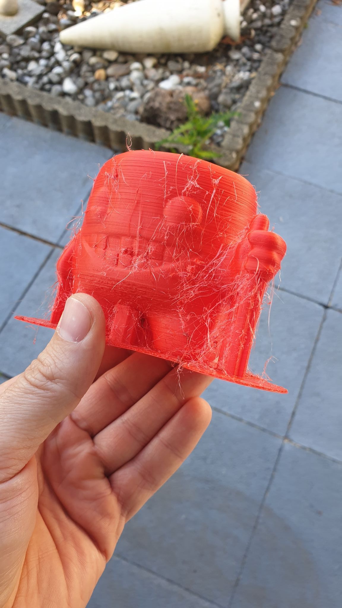

Epsilon Posté(e) Octobre 11, 2022 Auteur Posté(e) Octobre 11, 2022 Salut a tous ! J'ai voulu imprimer Super Meat Boy, mais j'ai pu apercevoir que les couches n'était pas régulière et qu'en plus j'ai un effet de stringing assez conséquent. J'ai testé 2 fois de l'imprimer, la premiere fois avec une temperature a 220 et l'autre avec 10° de moins, et celui avec 10 degré de moins m'a fait un stringing de fou ! Le 1er comme le 2e, présente des strilles comme vous pouvez le voir sur la photo. A savoir que lors de l'impression de la 1ere figurine, j'avais le renforcement de l'axe Z, puis pour le second, je les ai volontairement enlevé pensant que cela venait de la, mais la encore comme sur la photo, les strilles apparaissent... Avez-vous une idée d'où viendrai le problème s'il vous plait?
