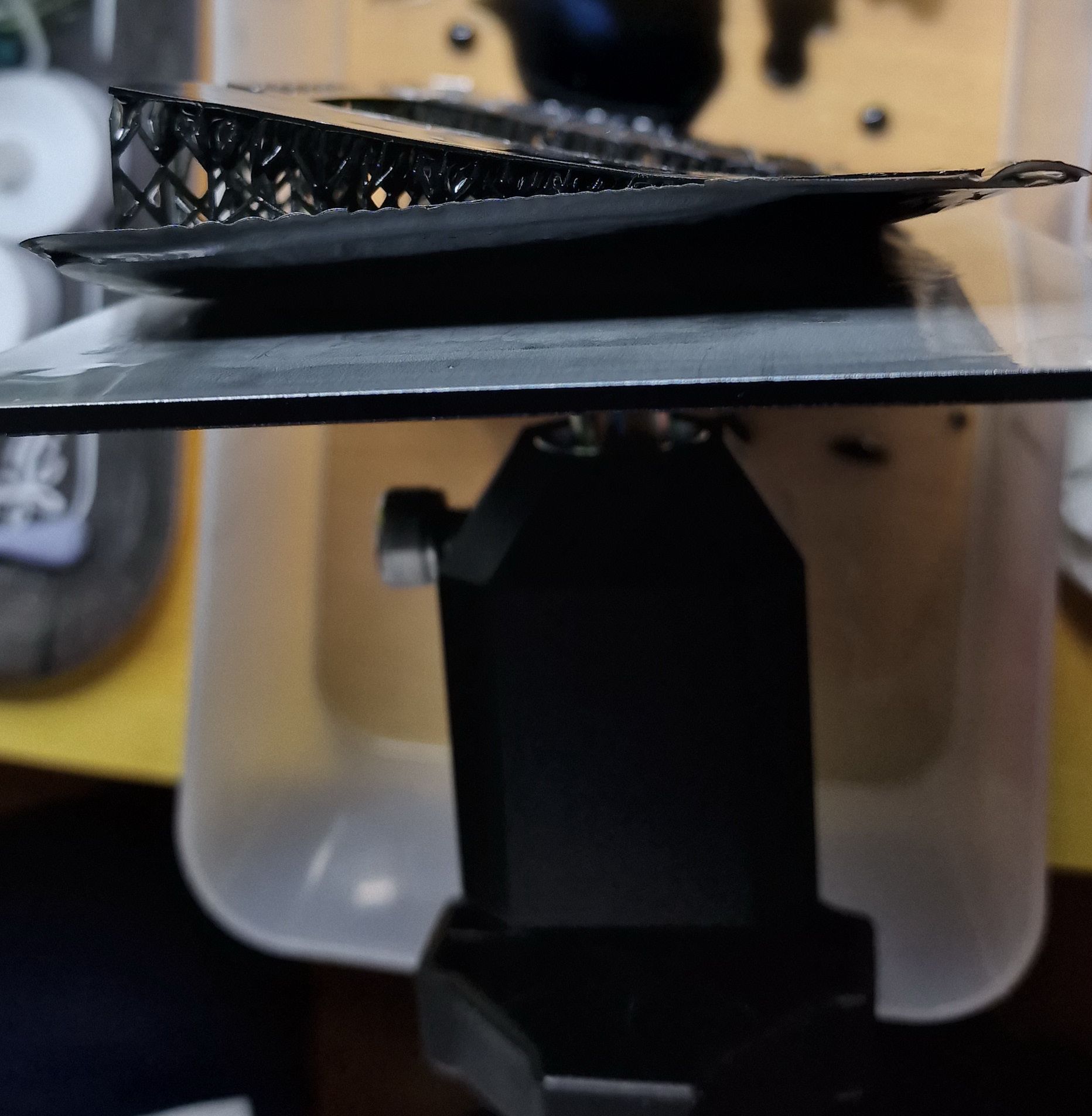

Bonjour à vous tous,
Pour faire très court, j'ai eu par l'intermédiaire de @Motard Geek la possibilité d'obtenir cette fabuleuse imprimante.
Un soucis sur la planéité du plateau a été vite réglé avec l'envoi d'un nouveau.

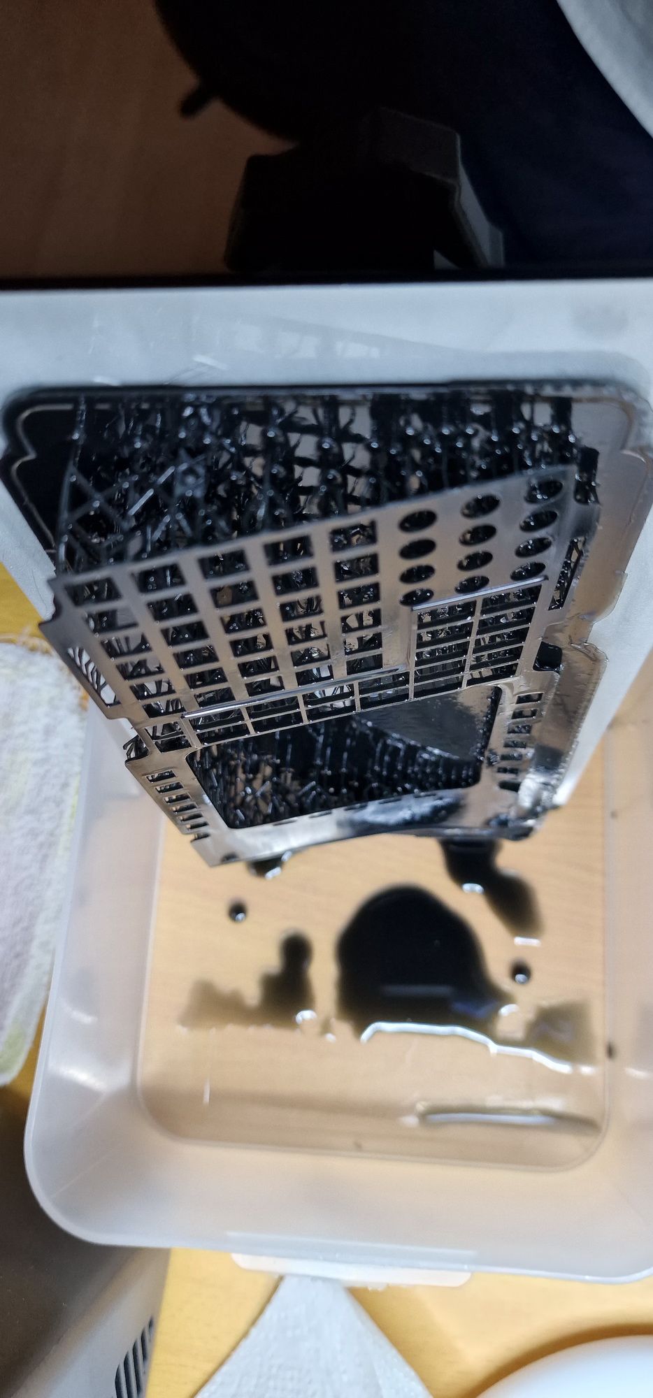

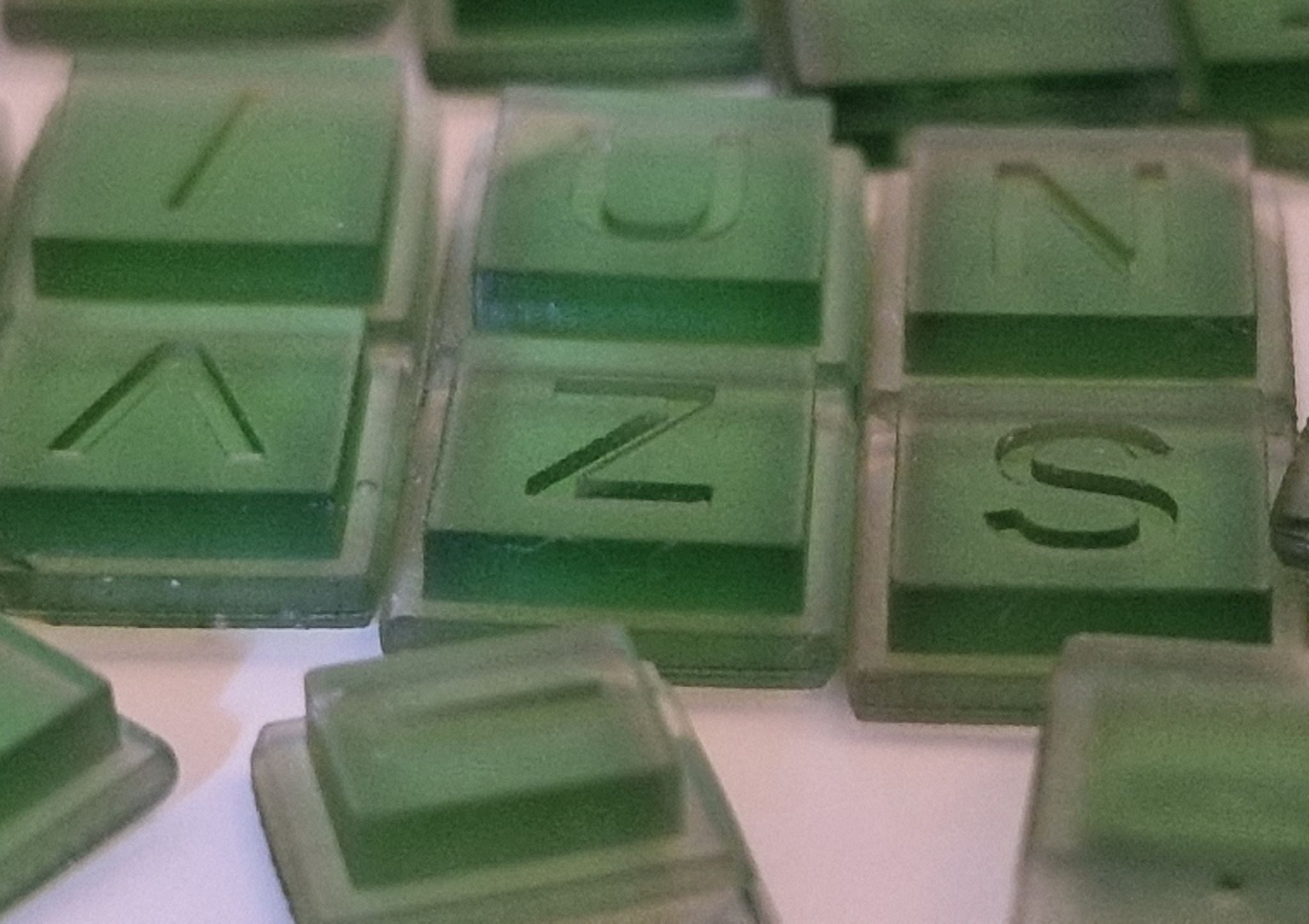

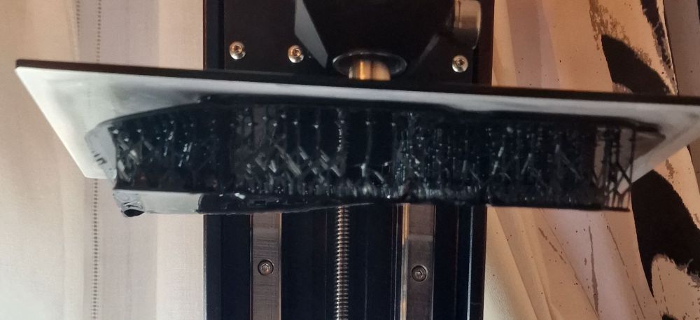

Ceci étant, j'ai effectué un "print" relativement grand (176x96) et fin (1mm d'épaisseur) le tout avec un "raft et supports".
Le résultat a été plus ou moins concluant, une partie du "raft" s'est décollé du plateau en laissant continuer l'impression qui est sortie plus ou moins correcte.
La finesse de l'impression est vraiment bien (petites pièces vertes de 2.5mm épaisseur).
Avez vous une idée sur ce défaut ?

Hors sur des petites surfaces tout est bon:
Donc même problème qu'avec le plateau pas plat 🤔 Je n'ai pas fait des tonnes de prints mais du support sur quasi tout le plateau sans avoir un seul décollement. Je pencherais plutôt pour un réglage de Z ou du slicer ?

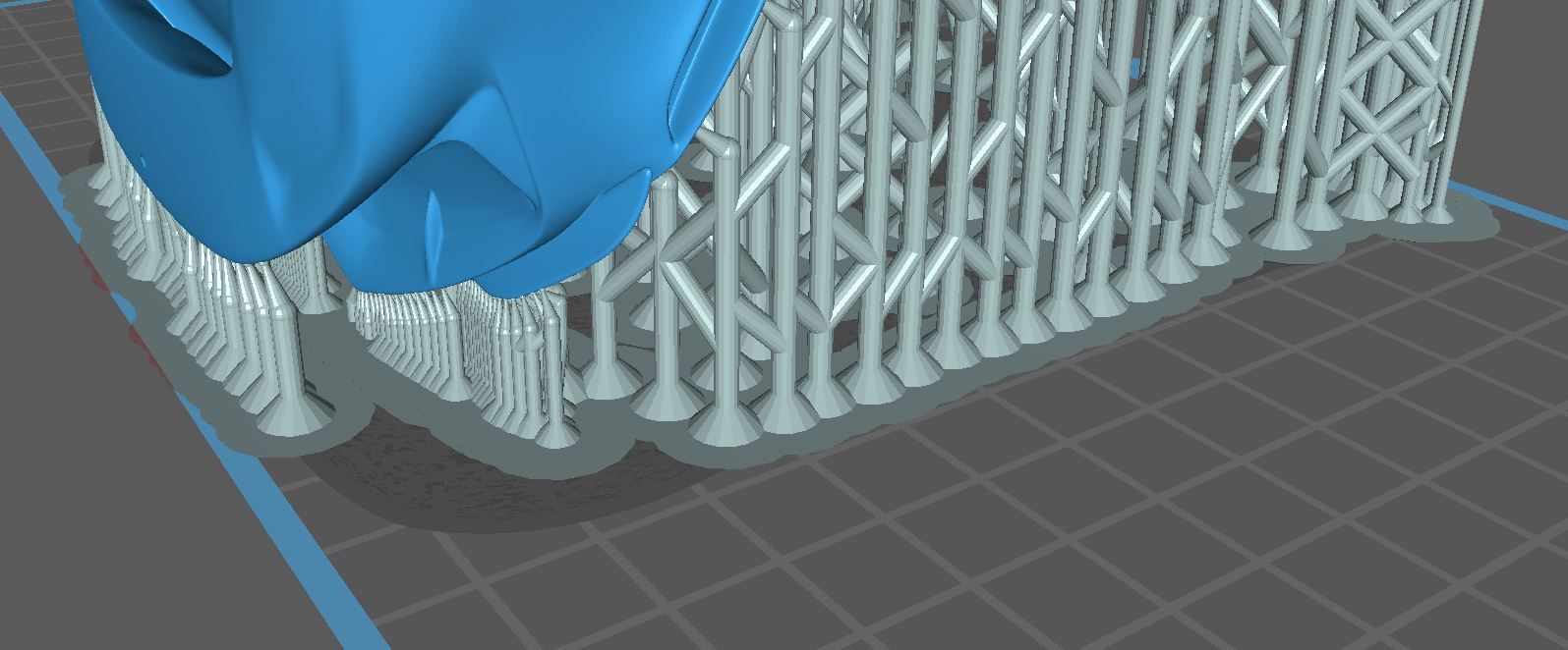

Dans un premier temps :augmenter ton temps d'exposition des premières couches.
Ensuite, quelques petites astuces.
Ne pas utiliser un raft, mais des pieds de support très larges.
Ca te fera des économies de résine et tirera beaucoup moins sur le FEP et donc, beaucoup moins de risque que ça se décroche.
Mais ca arrive quand même, d'où sur exposer un peu plus pour assurer la bonne tenue.
Diminuer l'épaisseur des pieds ou du raft si tu tiens à le garder. Un raft épais, c'est que de la perte et du risque de décrochage.
Sur toutes mes imprimantes y compris ma Jupiter, mes pieds font 0.5mm d'épaisseur et, une fois la mise en support terminée, je descends le tout de 0.3mm.
En vrai, je pourrai juste mettre l'épaisseur à 0.2mm, chose que je vais faire dès maintenant...
Pourquoi ?
Cette astuce, je l'utilisais pour éviter la délamination des premières couches. En effet, sur les anciennes version de Chitubox, on n'avait pas les couches de transition. Donc, si on passait de 60 secondes d'exposition (je parle d'une imprimante non mono) à 8 secondes d'exposition pendant le raft, très souvent, la couche de 8 seconde se décollait.
Ici, j'assure donc que, si j'ai 8 couches de base, les supports commencent à la 5eme afin qu'ils aient eux-même une sur-exposition et qu'ils ne se décrochent pas.
En bonus, la faible épaisseur des pieds (ou du raft) permet de passer la spatule en dessous bien plus facilement et donc, de le décrocher sans difficulté et sans tout faire valser.
Ensuite, pour imprimer ta pièce, je te recommande une position bien plus verticale et avec un angle pour éviter au maximum toutes les arrêtes parallèles au plateau pour qu'elles soient le moins impactées possible par les supports.

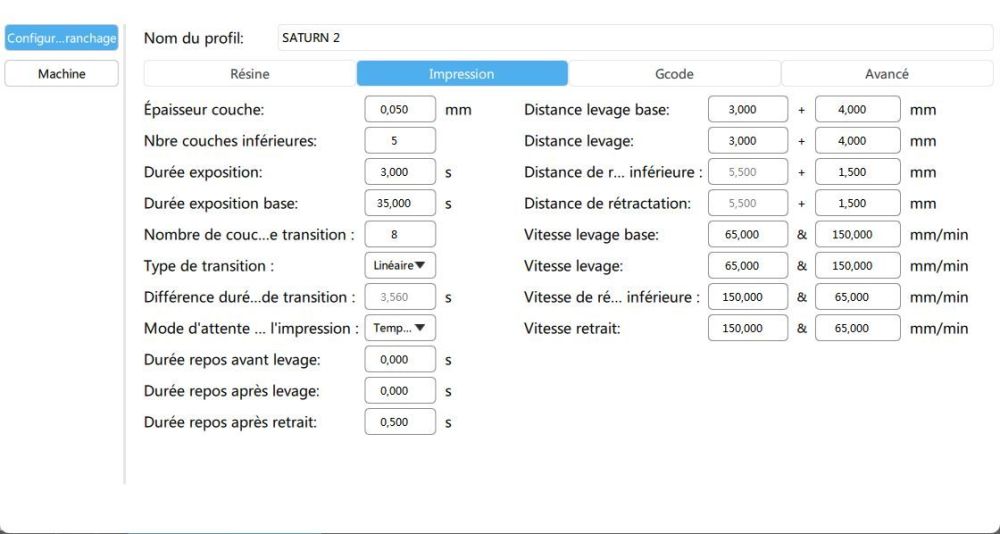

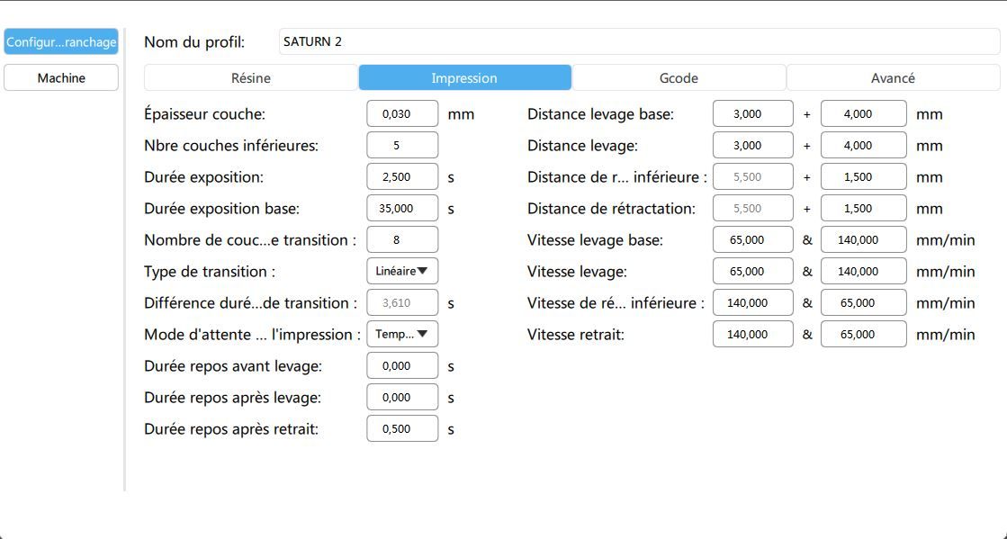

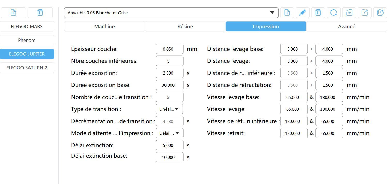

Tes paramètres me paraissent plutot pas mal, mais, je te le dis, n'hésite pas à pousser un peu les premières couches pour que ca adhère correctement.
Sur ma Jupiter, je suis à 30. Là, t'es à 35 mais tu peux pousser à 40 si besoin. Ce que tu veux avant tout, c'est que ca accroche alors si t'as besoin de ça, vas-y.
Tu ne va pas altérer plus rapidement ton écran ou quoi que ce soit en ajoutant 5 secondes.
Si besoin, ajoute 5 ou 10 seconde de délai d'extinction après les premières couches pour que l'écran refroidisse.

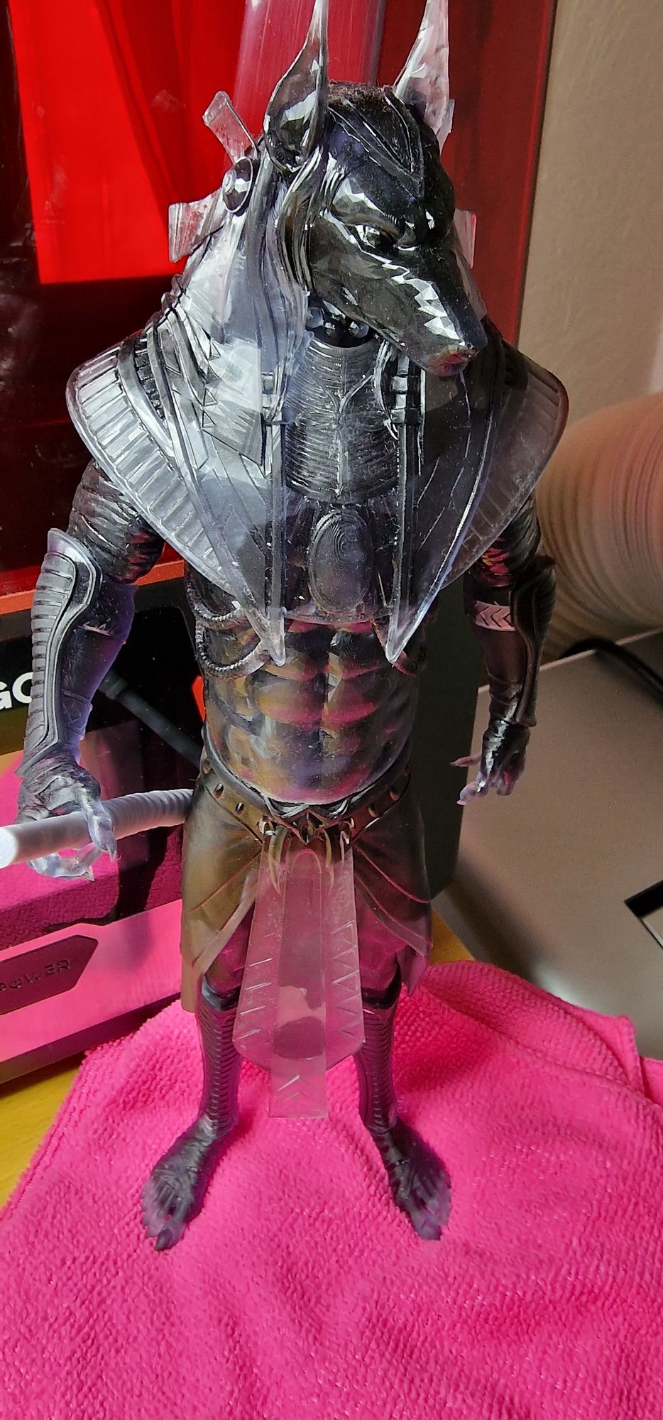

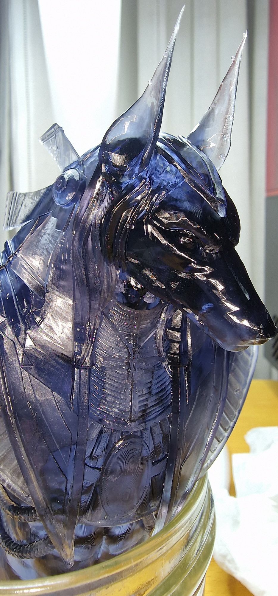

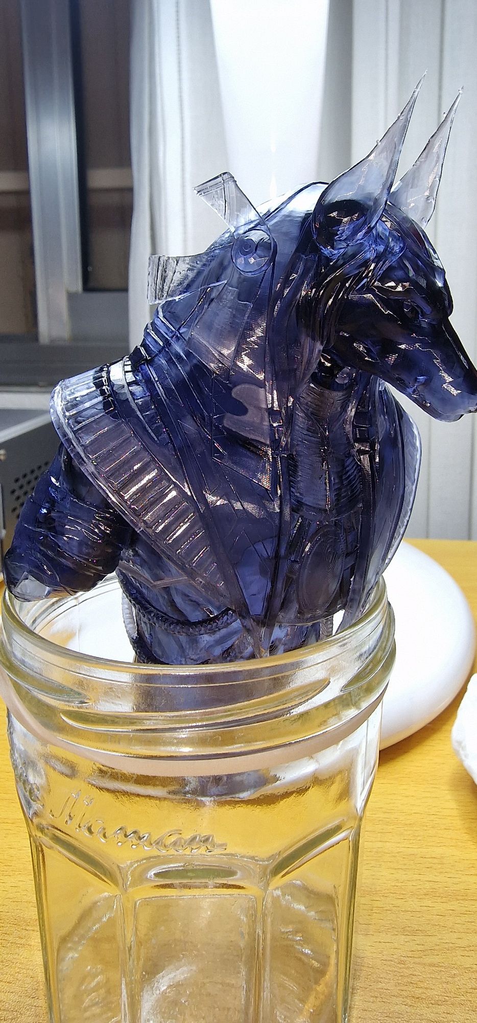

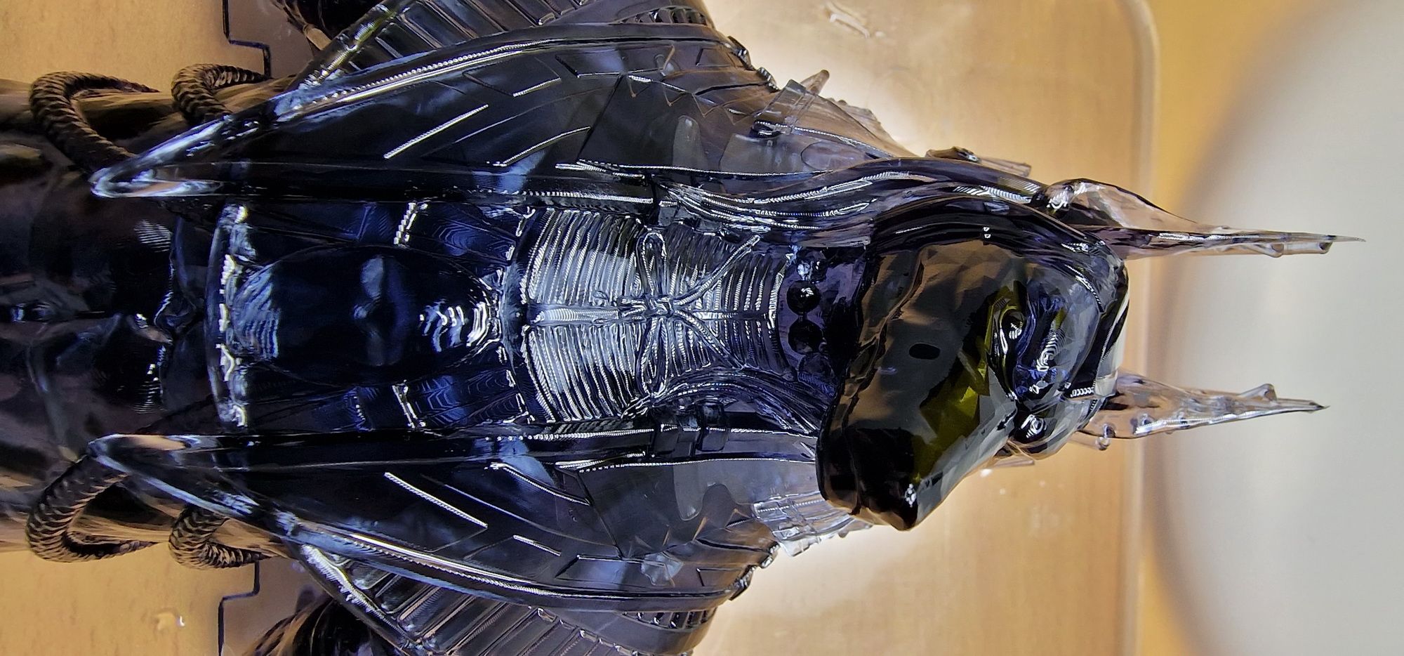

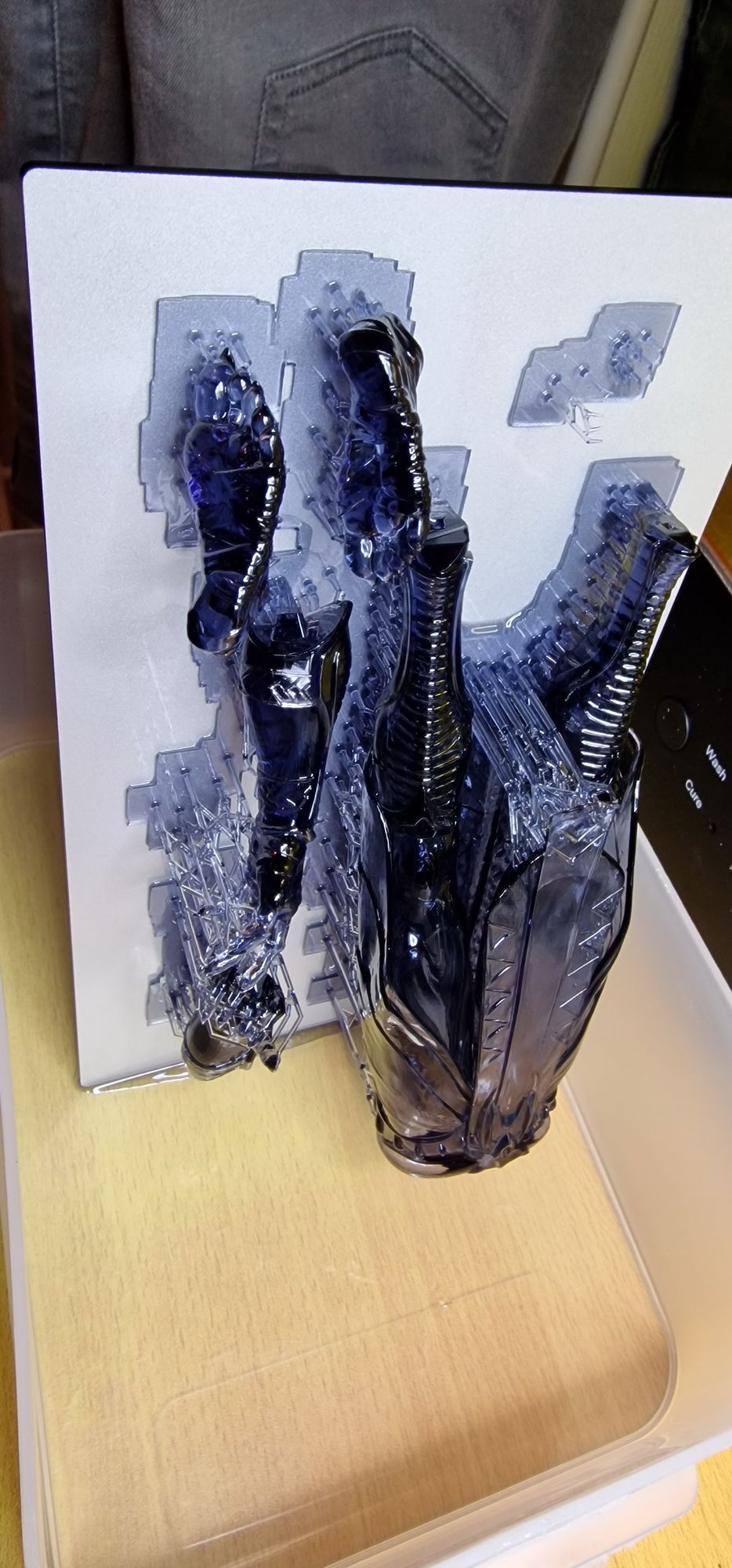

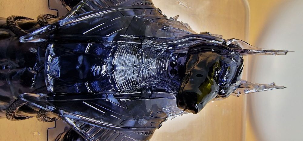

@Curlybis, j'ai suivi vos conseils. J'ai fait un test en imprimant une partie du buste d'Anubis +/- 17 cm.
Suppression du 'Raft' et augmentation de la base des supports.
Modification du temps Expo de 5s à 8s et pour la base 35s
Puis passage manuellement sur la Saturn2 avec comme paramètres 3s et 30s
Le résultat a été formidable:
1891752120_AnubisV5.0.thumb.jpg.5b8dd6712fe5a7e2ffb6a43b0493ca2a.jpg1113581350_AnubisV5.2.thumb.jpg.d026a0f2927d70232acc9caa7fc8eb6c.jpg
A suivre pour le reste sur la conception d'Anubis.
Vous pouvez voir la finesse de l'impression, pour mon usage c'est une bonne machine.

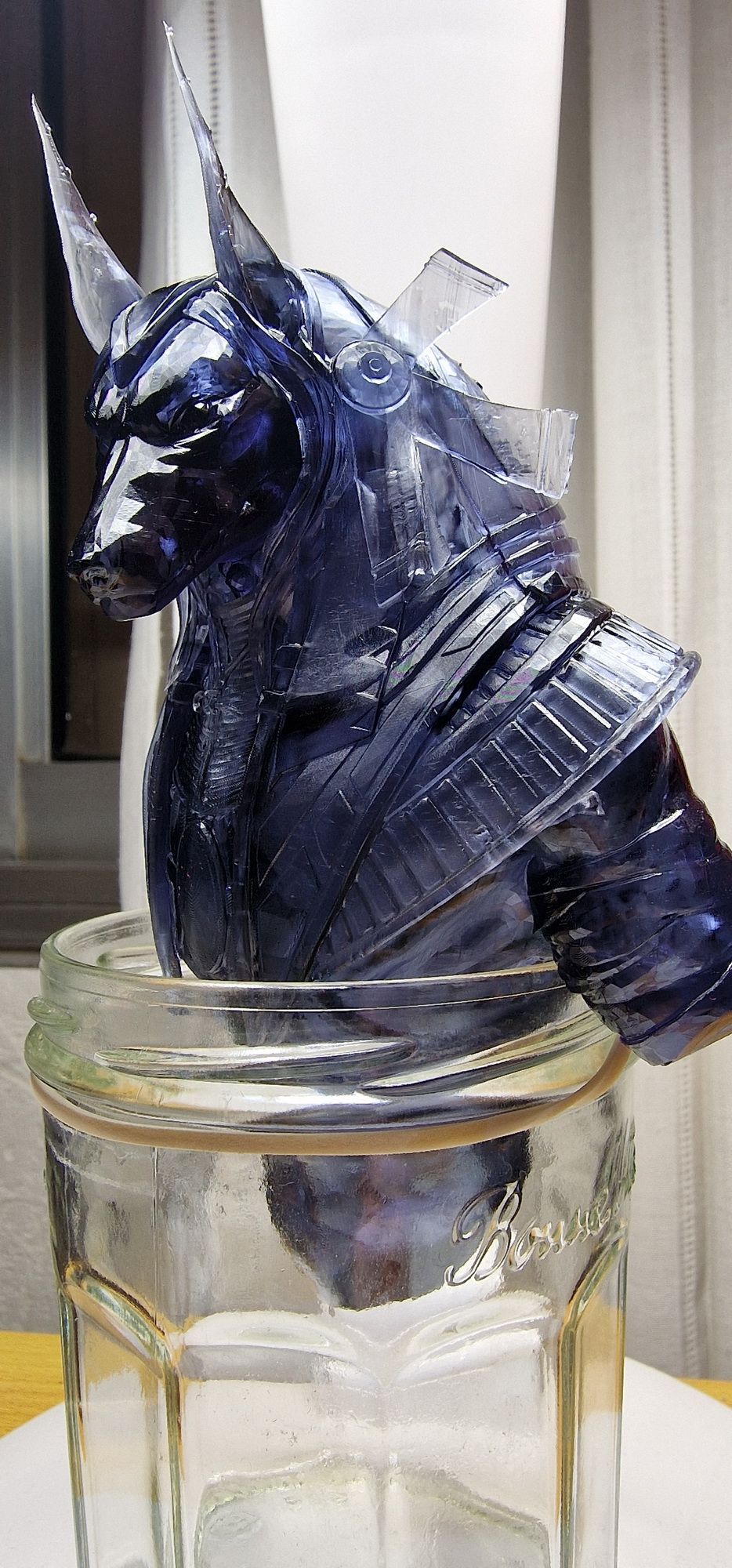

Bien joué !
Comme il est beau avec ses reflets car pas encore passé au Wash ...
j'aimerais avoir une photo après Wash & Cure et éventuellement après un coup de vernis.
Merci d'avance.
Bonsoir ou Bonjour @PPAC
Pas de soucis pour une photo
Oups, trop vite pour la réponse,
Passage à la MERCURY et pour les UV "Soleil du SUd EST" (il est terrible)
Magnifique pièce 🙂

Suite:
Pout @Petit Pimousse le slicer est celui d'Elegoo, j'ai commencé avec CHITUBOX Basic puis @PPAC m'a gentiment fait suivre sa licence Pro.
Logiciel ayant plus de fonction, seul soucis, il est très gourmand en mémoire (mini 16Go Ram, il peut tourner avec 8Go😎 mais il rame).
Pour la résine, j'ai utilisé de la Water Washable "Smoky Black", je pense continuer avec mais prendre de la résine pour la Saturn2.
Pour @PPAC, notre ami Anubis est passé à la machine puis au soleil du midi 🙂
1344654649_AnubisV6.3.thumb.jpg.a975307a5ccaa98c811ea8f1354bd11c.jpg1466136564_AnubisV6.2.thumb.jpg.df9c0a3e6805c0278768d55e24a67092.jpg
Reste plus qu'à le finaliser correctement

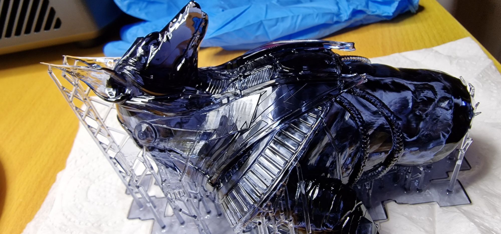

Après un petit mois sans faire d'impression, je viens vous alerter sur un soucis dû non pas à la résine mais au 'gant nitrile'.
La "Dyshidrose", phénomène de sudation (transpiration) des mains provoqué par la chaleur.
Donc faite bien attention, maintenant je mets de la poudre anti transpirant (poudre d'alun) sur les mains avant l'utilisation de gant.

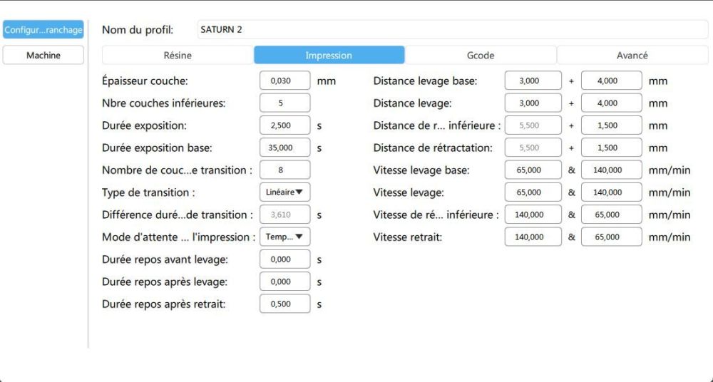

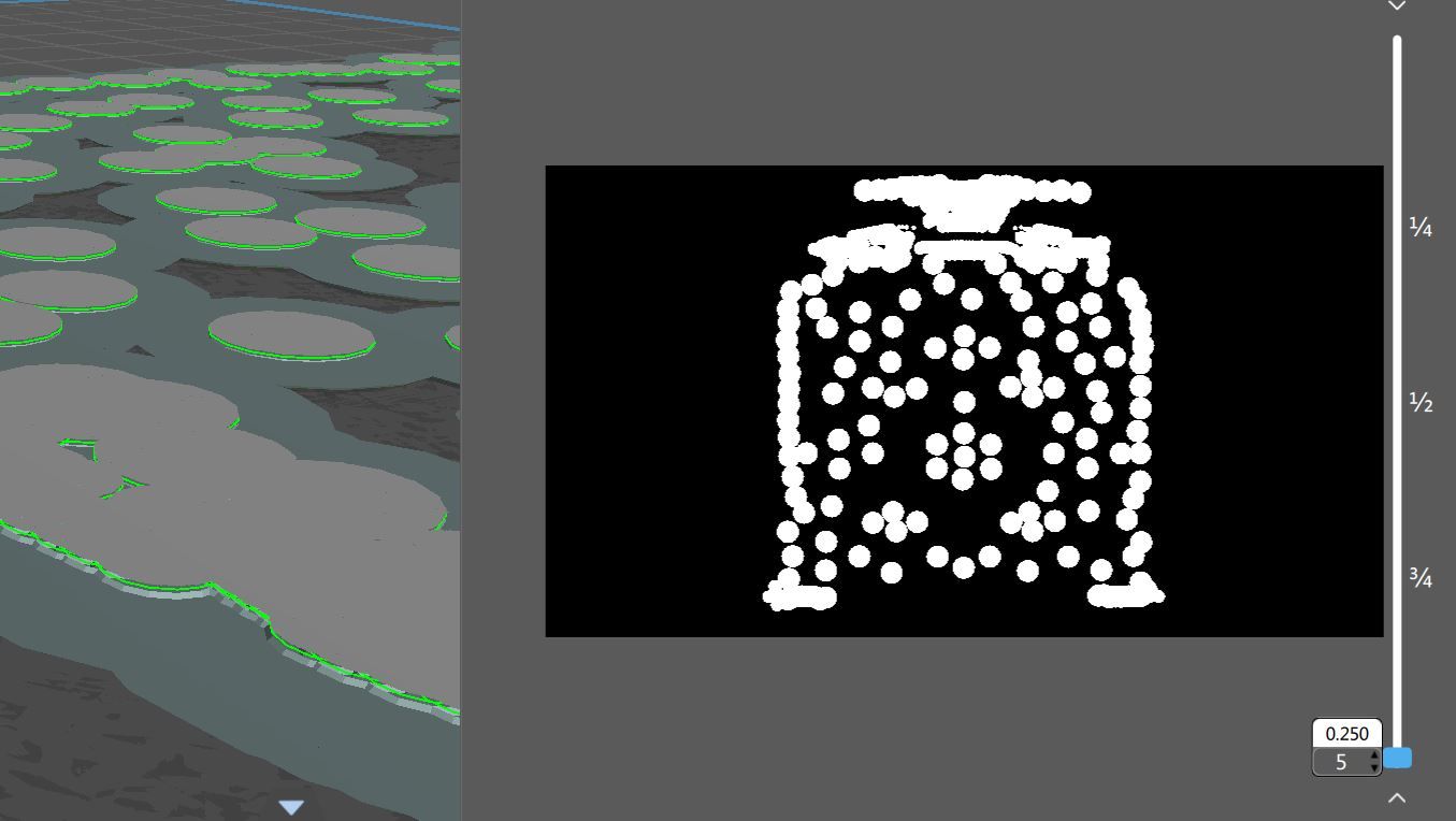

Pour notre ami ANUBIS, avec les conseils de @Curlybis sur les paramètres , j'ai essayé aujourd'hui de continuer.
Ici :
A+ pour la suite.
PS: Pour les utilisateurs de SATURN2, afin d'éviter d'entendre le bruit du moteur (la nuit) , j'ai descendu les paramètres de levage comme:

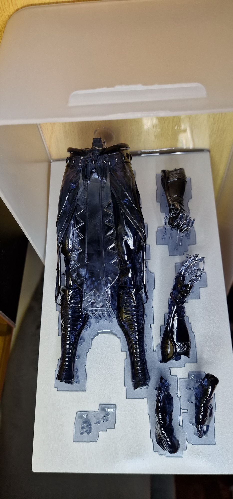

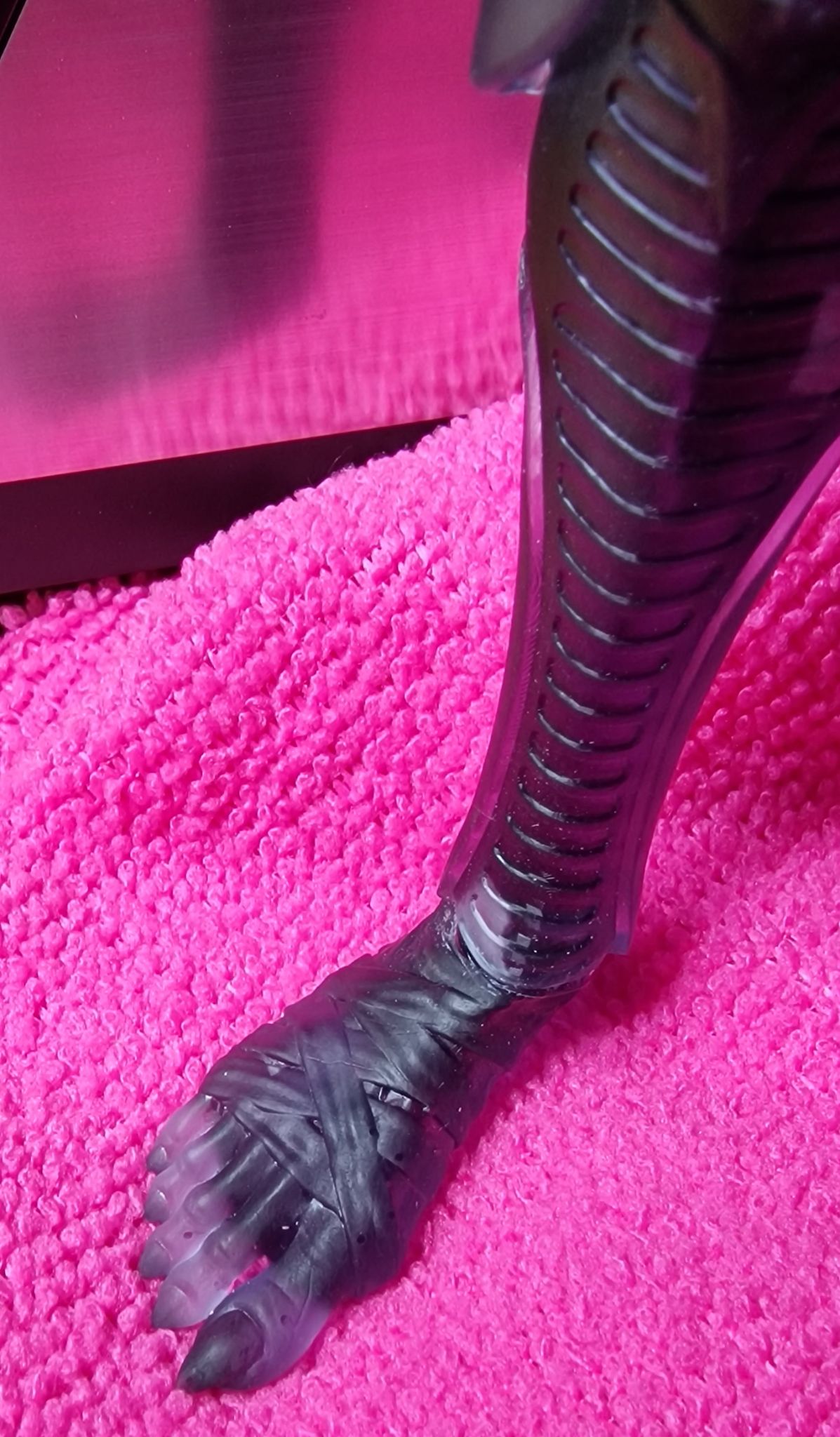

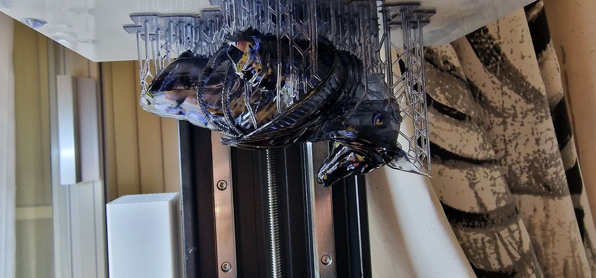

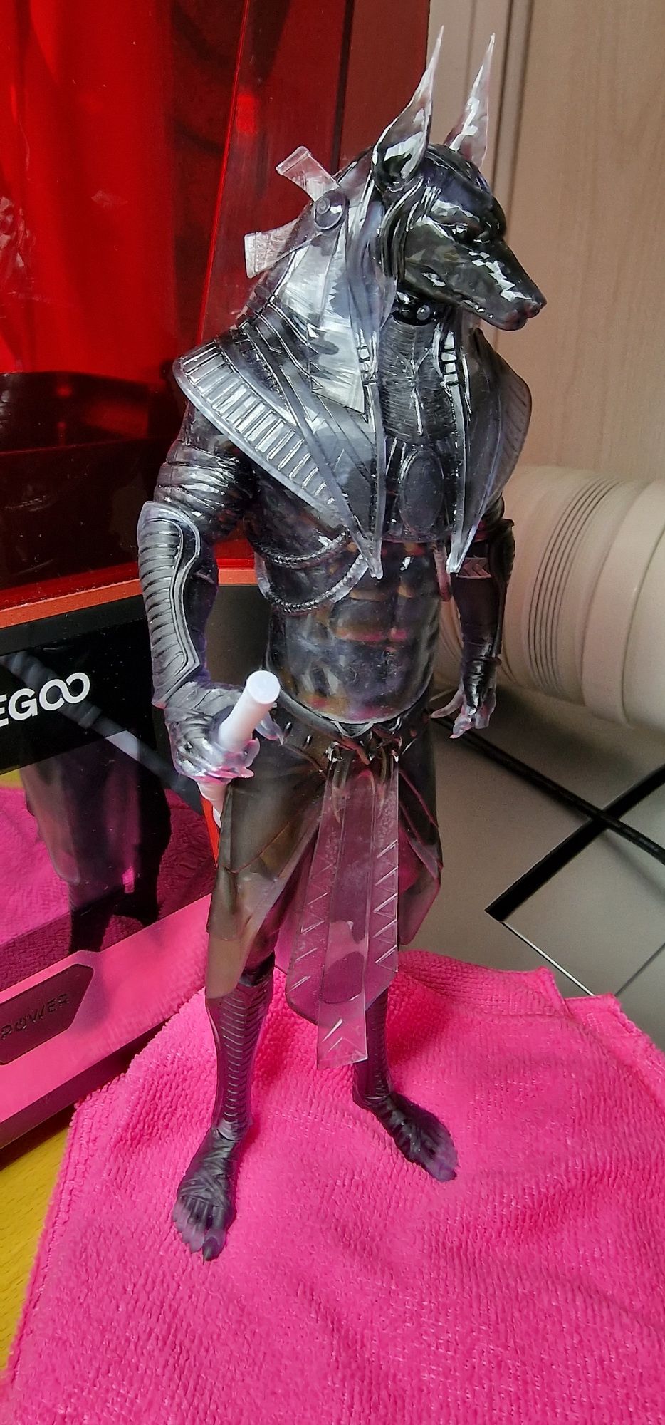

Bonsoir à vous tous,
Un petit 'Up' concernant notre ami Anubis.
Malheureusement j'ai toujours ce soucis avec mes doigts, donc quelques ratés avec mon impression.
Ceci étant, c'est le premier sujet de 30 cm  de haut que j'imprime, pour un début je pense que je m'en sorts bien. Et la finesse du sujet est vraiment superbe.
Je vais essayer d'imprimer dans une autre version, résine et dimension.

Il y a 11 heures, souriceaux a dit :
655773001_AnubisFullV1.thumb.jpg.6d7b186fb70f0dc5bf06273e04bdc328.jpg1719327349_AnubisFullV2.thumb.jpg.3dcb5747521c1f8b376a32217220dfbc.jpg
Belle réalisation ! Merci pour les jolies photos.
Mais au fait, il vient d'où ce modèle ? (j'avais rapidement cherché dans les gratuits et je n'avais pas trouvé exactement celui-là ...  )

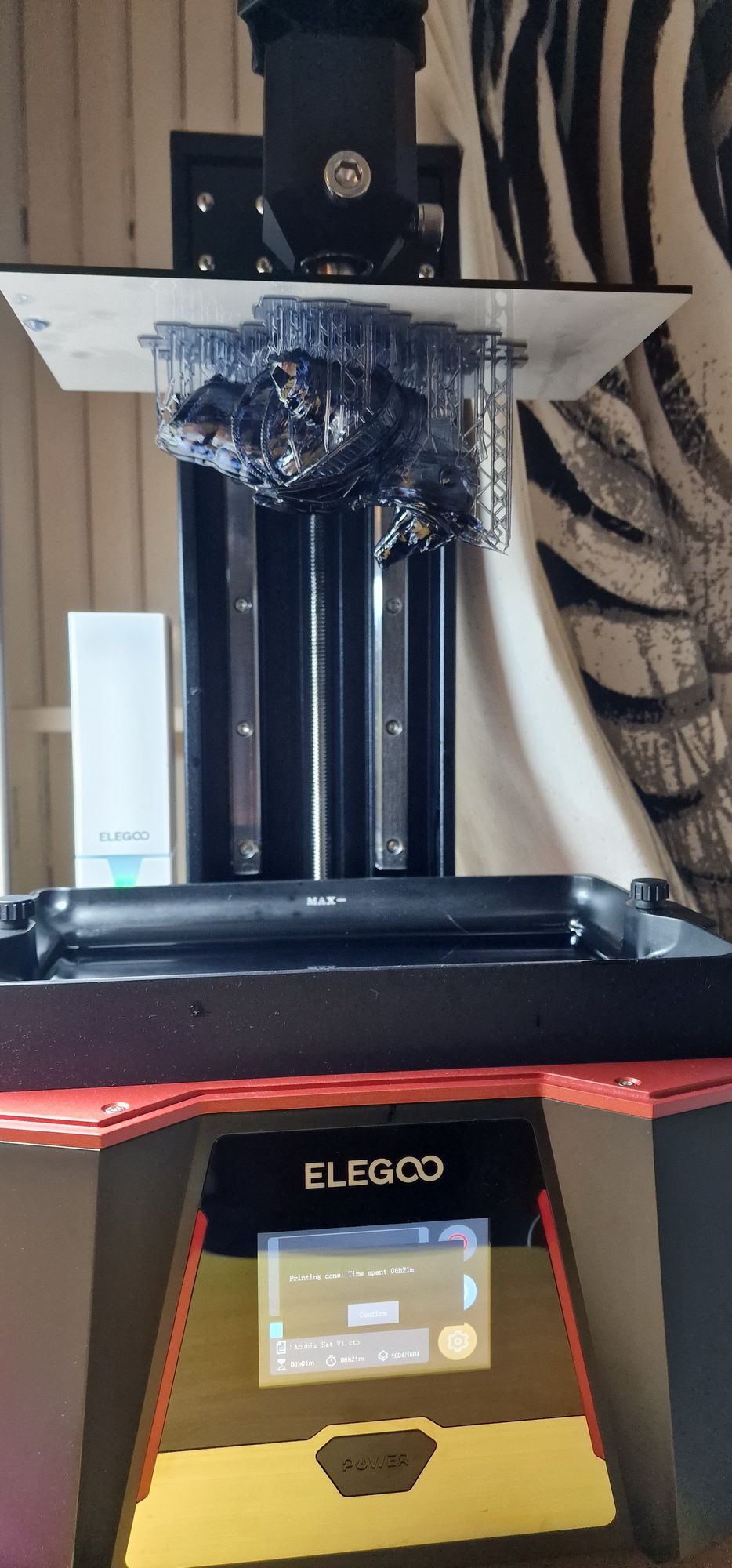

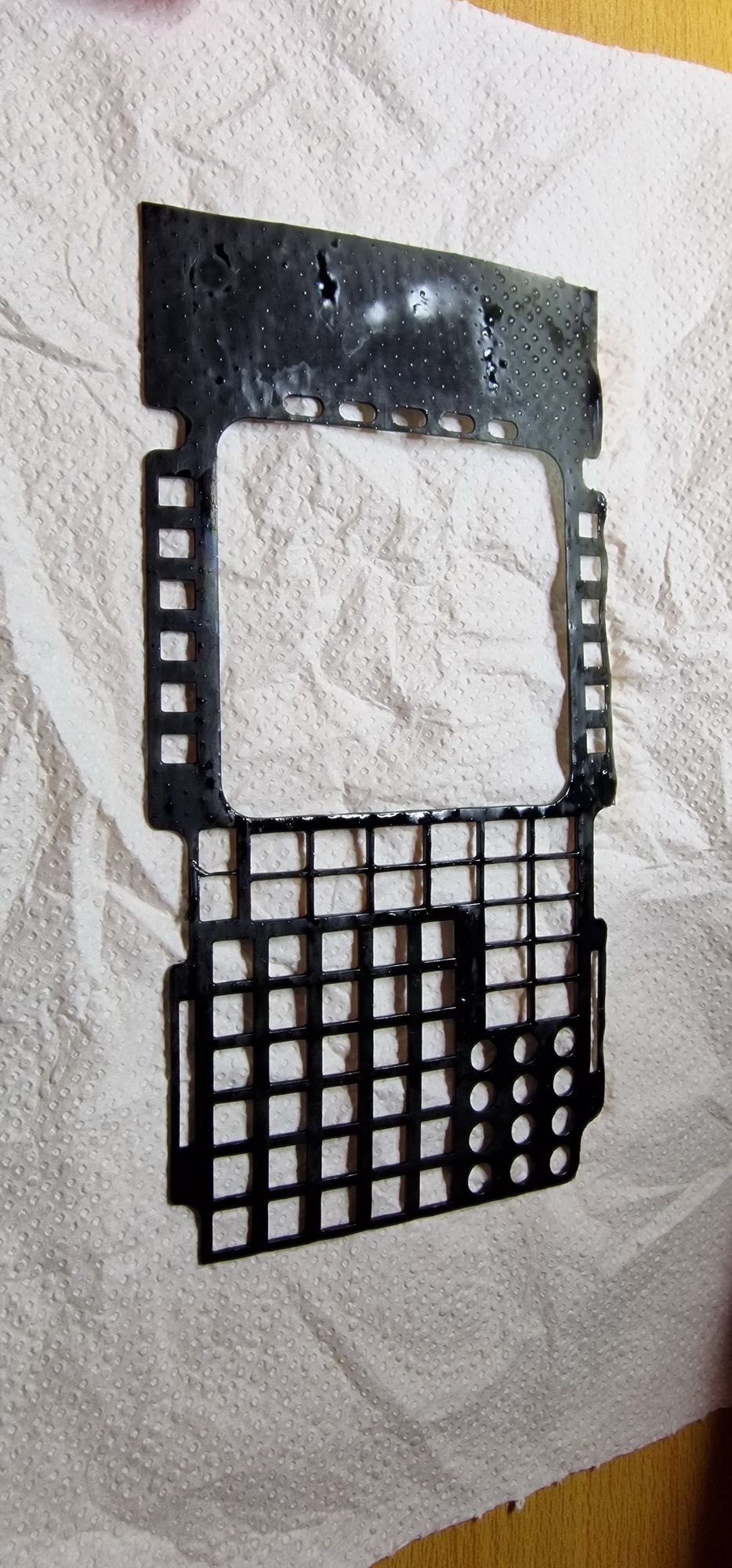

Je me permets de rebondir car j'ai eu le même problème de décollement d'une partie.
Un ami à reçu hier la Saturne 2 et on l'a testé. (C'est moi qui gère tt ca pour lui ^^). Une impression c'est déroulée sans problèmes, une autre pour laquelle on avait mis plus sur le plateau c'est décollée sur une partie comme sur les premières photos de @souriceaux
Mais ce qui m'inquiète plus c'est que on a fait première impression avec le fichier de test qu'il y a sur la clé, mais une des deux tours s'est décollée durant l'impression.
Quelqu'un sait a quoi ca peut être dû ?

Le 08/10/2022 at 12:04, Tromal a dit :
Il y a aussi la possibilité que lors du décollage d'une impression du plateau, sans faire attention, l'ajustement du plateau et était compromis par un appuis trop fort sur le manche ( donc la liaison rotule a un poil bougé et il faut refaire l'ajustement du plateau... )
