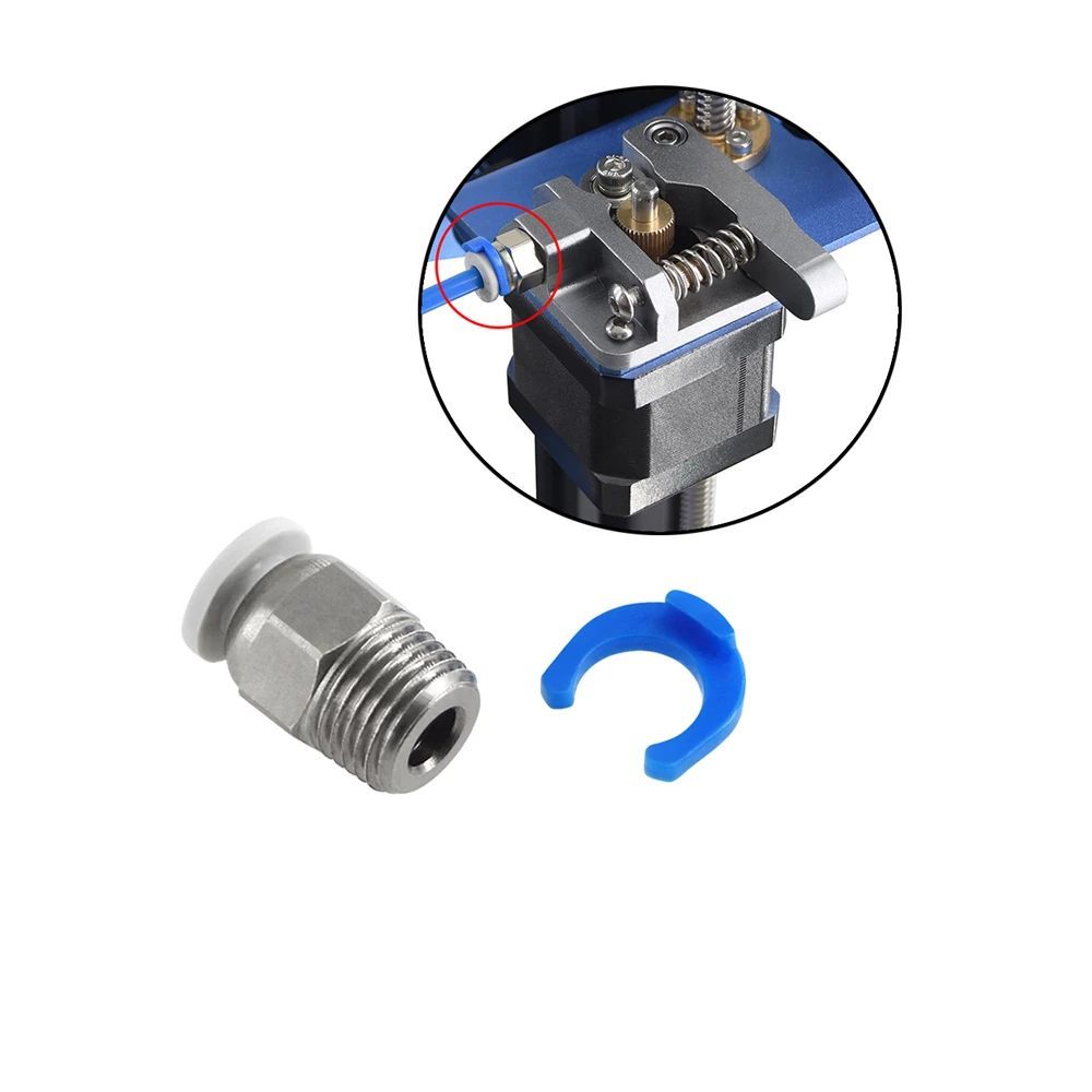

En passant, as-tu des clips pour verrouiller les raccords pneumatiques de chaque coté du tube PTFE?

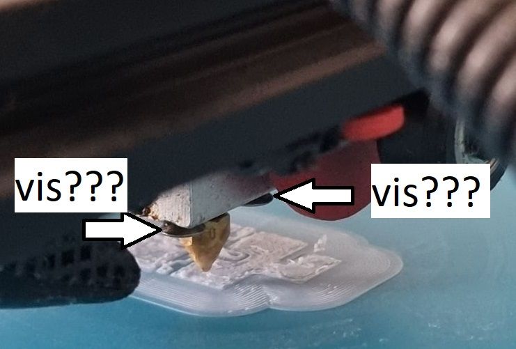

Je t'aurais bien conseillé d'ajouter la même chaussette en silicone que moi autour du bloc de chauffe, mais il semble différent. As-tu remplacé la tête d'origine? je n'ai pas ces 2 vis sur la mienne:🤔

alors oui la buse est bien montée, j'ai de plus recement changé tout le montage avec du tube PTFE neuf donc a defaut d'avoir la bague de serrage comme sur la ton montage, ca n'a pas lair de bouger ou quoi. je vais neamoins tenter de trouver de quoi faire un blocage similaire tel qu'avec ta silicone chaussette ^^
effectivement la tete n'est pas d'origine, l'originale devait sans doute avoir un defaut de mon coté car fuyait de partout et impossible de maintenir un serrage sur les different points de vissage pour que tout tienne, et quand j'ai croisé une tete similaire a celle de base mais avec en plus ces deux grandes vis de maintient je nai pas hesité j'ai foncé l'acheter. je ne suis pas décu pour l'instant.

tu peux tout simplement l'imprimer (voir ces modèles)

Je ne suis pas un grand fan de cette fixation du bloc de chauffe car les vis latérales transmettent de la chaleur au radiateur qui sera moins efficace. La conséquence, c'est que tu as plus de risque d'avoir un bouchon au bout du tube PTFE, ce qui pourrait être le cas chez toi. Mais la calibration de l'extrudeur reste la piste la plus plausible.
