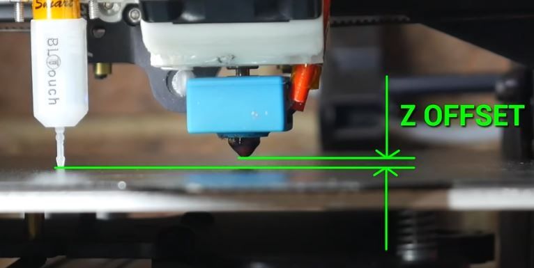

Maker des bois Posté(e) Aout 29, 2022 Partager Posté(e) Aout 29, 2022 Bonjour a tous, Je viens d'installer un BLTouch sur mon imprimante et en faisant un homing, j'ai constaté que ce n'est pas la buse qui est au centre du plateau mais le BLTouch. La question est, est il possible de modifier Marlin pour qu'a la fin du Z-Homing, la buse se déplace au milieu a la place du BLTouch (La ou il a pris sa mesure)? (Ce n'est pas pour de la maniaquerie esthétique, c'est pour de la maniaquerie sur le Z-Offset) Lien vers le commentaire Partager sur d’autres sites More sharing options...
pommeverte Posté(e) Aout 29, 2022 Partager Posté(e) Aout 29, 2022 Salut, il y a 29 minutes, Maker des bois a dit : c'est pour de la maniaquerie sur le Z-Offset dans ce cas, ne touche à rien ! Si tu veux corriger la géométrie de ton plateau, il faut bien palper le plateau là où va se trouver la buse lors de l'impresion, sinon, ça décale la matrice et ta correction sera fausse. C'est sûr que tu es dépendant de la rectitude des axes, mais normalement, c'est nettement inférieur au défaut du plateau. Lien vers le commentaire Partager sur d’autres sites More sharing options...
Maker des bois Posté(e) Aout 29, 2022 Auteur Partager Posté(e) Aout 29, 2022 (modifié) J'ai 52 mm de différence en x... Ca m'arrangerai que la buse se place juste au dessus du point ou le BLTouch a fait le Z-Homing, au moins je serais certains de faire un bon Z-Offset. Modifié (le) Aout 29, 2022 par Maker des bois Lien vers le commentaire Partager sur d’autres sites More sharing options...
Pyroa Posté(e) Aout 30, 2022 Partager Posté(e) Aout 30, 2022 (modifié) [Edit] J'ai mal lu le post initial. Il y a 11 heures, Maker des bois a dit : J'ai 52 mm de différence en x... Ca m'arrangerai que la buse se place juste au dessus du point ou le BLTouch a fait le Z-Homing, au moins je serais certains de faire un bon Z-Offset. Il te suffit de déplacer ta buse des valeurs indiquées sur X et Y par la commande M851 Modifié (le) Aout 30, 2022 par Pyroa 1 Lien vers le commentaire Partager sur d’autres sites More sharing options...
fran6p Posté(e) Aout 30, 2022 Partager Posté(e) Aout 30, 2022 (modifié) Le Zoffset est la différence de hauteur entre la pointe de la buse et le bas du pointeau déployé et rien d'autre: Les décalages X et Y (Xoffset / Yoffset) quand / si ils sont bien déclarés (devant / derrière, à gauche / à droite par rapport à la buse, mesures exactes et pas au doigt mouillé) permettent de savoir précisément où la correction de niveau doit être réalisée pour la buse. Il est donc inutile de vouloir absolument placer la buse au centre du plateau sauf pour des raisons esthétiques. Pour en savoir plus sur ce sujet : @Pyroa Le M851 ne va pas déplacer la buse mais modifier les décalages entre la sonde servant au nivellement et la buse. La correction de niveau apportée ne serait alors plus correcte. Pour déplacer la buse à un endroit du plateau, un G0 (G1) Xxxx Yyyy (avec xxx et yyy correspondant aux coordonnées du centre du plateau) est suffisant (passer en mode de coordonnées absolues préalablement est préférable . Modifié (le) Aout 30, 2022 par fran6p 1 Lien vers le commentaire Partager sur d’autres sites More sharing options...
Pyroa Posté(e) Aout 30, 2022 Partager Posté(e) Aout 30, 2022 (modifié) Il y a 2 heures, fran6p a dit : Le Zoffset est la différence de hauteur entre la pointe de la buse et le bas du pointeau déployé et rien d'autre: Les décalages X et Y (Xoffset / Yoffset) quand / si ils sont bien déclarés (devant / derrière, à gauche / à droite par rapport à la buse, mesures exactes et pas au doigt mouillé) permettent de savoir précisément où la correction de niveau doit être réalisée pour la buse. Il est donc inutile de vouloir absolument placer la buse au centre du plateau sauf pour des raisons esthétiques. Pour en savoir plus sur ce sujet : @Pyroa Le M851 ne va pas déplacer la buse mais modifier les décalages entre la sonde servant au nivellement et la buse. La correction de niveau apportée ne serait alors plus correcte. Pour déplacer la buse à un endroit du plateau, un G0 (G1) Xxxx Yyyy (avec xxx et yyy correspondant aux coordonnées du centre du plateau) est suffisant (passer en mode de coordonnées absolues préalablement est préférable . Ma phrase est mal tournée je te l'accorde, je disais de déplacer la buse manuellement par les valeurs indiquées que l'on obtient avec la commande M851 [Edit] Par ailleurs, Klipper déplace la buse au dessus de la position de la palpation pour mesure le Z-Offset. Ce n'est pas qu'un artifice, quand tu as un plateau qui ressemble aux montagnes russes, il vaut mieux mesurer le Z-Offset en déplaçant la buse au niveau du palpage ! [Edit 2] : Pour corriger l'usage d'un mot qui n'était pas approprié et pour éviter les dérives. Mais aussi pour faire plaisir à @pommeverte qui voyait une lapalissade ! Modifié (le) Aout 30, 2022 par Pyroa 1 Lien vers le commentaire Partager sur d’autres sites More sharing options...
pommeverte Posté(e) Aout 30, 2022 Partager Posté(e) Aout 30, 2022 (modifié) Salut @Maker des bois, Il y a 21 heures, Maker des bois a dit : Ce n'est pas pour de la maniaquerie esthétique Je sais qu'en pur breton, il va être difficile, voire impossible de te faire changer d'avis, mais si, c'est purement de l'esthétique. Parce que même si tu déplaces la buse au centre du plateau, à moins d'ajouter une pause pour prendre une photo souvenir , tu n'auras pas le temps de le voir puisque l'impression va débuter aussi sec. Donc, oui, si ça te fait plaisir, tu peux ajouter ces lignes après ton G28: G91 G0 X-52 F600 ; valeur du décalage de la buse par rapport au BLTouch M117 coucou, la buse est au centre du plateau G4 S2 ; pause de 2s pour te faire plaisir, lol M117 bon allez, faut qu'j'imprime maintenant! G90 Il y a 6 heures, Pyroa a dit : il vaut mieux mesurer au niveau de la palpation ! ???? belle lapalissade Modifié (le) Aout 30, 2022 par pommeverte Lien vers le commentaire Partager sur d’autres sites More sharing options...

Maker des bois Posté(e) Aout 30, 2022 Auteur Partager Posté(e) Aout 30, 2022 Il y a 5 heures, Pyroa a dit : [Edit] J'ai mal lu le post initial. Il te suffit de déplacer ta buse des valeurs indiquées sur X et Y par la commande M851 Peux tu détailler STP, je ne comprend pas bien. Il y a 3 heures, fran6p a dit : Le Zoffset est la différence de hauteur entre la pointe de la buse et le bas du pointeau déployé et rien d'autre: Les décalages X et Y (Xoffset / Yoffset) quand / si ils sont bien déclarés (devant / derrière, à gauche / à droite par rapport à la buse, mesures exactes et pas au doigt mouillé) permettent de savoir précisément où la correction de niveau doit être réalisée pour la buse. Il est donc inutile de vouloir absolument placer la buse au centre du plateau sauf pour des raisons esthétiques. Pour en savoir plus sur ce sujet : @Pyroa Le M851 ne va pas déplacer la buse mais modifier les décalages entre la sonde servant au nivellement et la buse. La correction de niveau apportée ne serait alors plus correcte. Pour déplacer la buse à un endroit du plateau, un G0 (G1) Xxxx Yyyy (avec xxx et yyy correspondant aux coordonnées du centre du plateau) est suffisant (passer en mode de coordonnées absolues préalablement est préférable . Si quand je glisse ma feuille en papier, ma buse est à x=52 mm du point que le BLTouch a palpé, mécaniquement ce n'est pas le meme point de reférence et ca le programme ne peut rien y faire. " Pour déplacer la buse à un endroit du plateau, un G0 (G1) Xxxx Yyyy (avec xxx et yyy correspondant aux coordonnées du centre du plateau) est suffisant (passer en mode de coordonnées absolues préalablement est préférable " Peux tu détailler stp? Lien vers le commentaire Partager sur d’autres sites More sharing options...
Pyroa Posté(e) Aout 30, 2022 Partager Posté(e) Aout 30, 2022 (modifié) il y a 12 minutes, Maker des bois a dit : Peux tu détailler STP, je ne comprend pas bien. Quand tu tapes la commande M851 ton imprimante doit te répondre quelquechose comme : M851 X47.05 Y2.00 Z-2.91 Ce qui correspond à tous les offsets de la pointe de ta sonde par rapport à ta buse (voir les posts partagés par @fran6p plus haut) Donc si tu souhaites régler ton Z-Offset à l'endroit exact où la sonde va toucher le plateau il va te falloir déplacer la buse manuellement à cette position là. Pour déplacer la buse à cette position, tu passes en coordonnées relatives avec la commande G91 après avoir faire un Homing(Commande G28) Puis tu tapes la commande G1 X{0] Y{1} Où {0} et {1} correspondent aux valeurs remontées par la commande M851, donc dans mon exemple : G1 X47.05 Y2 N'oublie pas de repasser en coordonnées absolues avec la commande G90. Puis tu règle ton Z-Offset. Modifié (le) Aout 30, 2022 par Pyroa Lien vers le commentaire Partager sur d’autres sites More sharing options...

Pyroa Posté(e) Aout 30, 2022 Partager Posté(e) Aout 30, 2022 Pour taper les commandes, il te faut utiliser un logiciel tel que pronterface ou octoprint (ou même certains slicers) qui te permettent d'envoyer des commandes à l'imprimante via le port USB. Pour l'intégrer à Marlin je ne vois pas de solution dans l'immédiat, il y a bien les commandes M206 et M428, mais je ne connais pas leur effets et il faudrait se documenter avant de sauvegarder les données. 1 Lien vers le commentaire Partager sur d’autres sites More sharing options...
pommeverte Posté(e) Aout 30, 2022 Partager Posté(e) Aout 30, 2022 Désolé @Maker des bois , comme ça fait au moins 1 an, je pense, que tu imprimes et que tu viens d'installer un CRtouch, je ne pensais pas qu'il était utile de préciser que la prise d'origine est spécifiée dans le gcode de démarrage de ton trancheur préféré (si c'est Cura, menu préférences->Configurer Cura->Imprimantes->Parametres de la machine), à la ligne G28. Les lignes que j'ai indiquées sont donc à ajouter après ton G28. En passant, est-ce que tu as pensé à ajouter un G29 ou un M420 S1 (à moins que le firmware ne l'automatise, mais, dans le doute, ça mange pas de pain de le spécifier ). Tu trouveras plus d'infos ici sur les 2 méthodes pour gérer le nivellement. Lien vers le commentaire Partager sur d’autres sites More sharing options...
Maker des bois Posté(e) Aout 30, 2022 Auteur Partager Posté(e) Aout 30, 2022 Il y a 2 heures, pommeverte a dit : Désolé @Maker des bois , comme ça fait au moins 1 an, je pense, que tu imprimes et que tu viens d'installer un CRtouch, je ne pensais pas qu'il était utile de préciser que la prise d'origine est spécifiée dans le gcode de démarrage de ton trancheur préféré (si c'est Cura, menu préférences->Configurer Cura->Imprimantes->Parametres de la machine), à la ligne G28. Les lignes que j'ai indiquées sont donc à ajouter après ton G28. En passant, est-ce que tu as pensé à ajouter un G29 ou un M420 S1 (à moins que le firmware ne l'automatise, mais, dans le doute, ça mange pas de pain de le spécifier ). Tu trouveras plus d'infos ici sur les 2 méthodes pour gérer le nivellement. Si c'est pour le modifier au niveau du Slicer je l'aurai déjà fait... Ma question est juste savez vous ou modifier le code de Marlin pour que l'imprimante bouge différemment lors d'un homing. J'ai cru déja voir que l'on pouvaient changer l'odre des homing qq part dans marlin (faire le X et le Y en meme temps par exemple) mais c'est un tres vague souvenir, peu etre meme une hallucination, mais ce que je cherche ne doit pas etre loin. // @section homing /** * Homing Procedure * Homing (G28) does an indefinite move towards the endstops to establish * the position of the toolhead relative to the workspace. */ //#define SENSORLESS_BACKOFF_MM { 2, 2 } // (mm) Backoff from endstops before sensorless homing #define HOMING_BUMP_MM { 5, 5, 2 } // (mm) Backoff from endstops after first bump #define HOMING_BUMP_DIVISOR { 2, 2, 4 } // Re-Bump Speed Divisor (Divides the Homing Feedrate) //#define HOMING_BACKOFF_POST_MM { 2, 2, 2 } // (mm) Backoff from endstops after homing //#define QUICK_HOME // If G28 contains XY do a diagonal move first //#define HOME_Y_BEFORE_X // If G28 contains XY home Y before X //#define CODEPENDENT_XY_HOMING // If X/Y can't home without homing Y/X first Lien vers le commentaire Partager sur d’autres sites More sharing options...
pommeverte Posté(e) Aout 30, 2022 Partager Posté(e) Aout 30, 2022 il y a 20 minutes, Maker des bois a dit : faire le X et le Y en meme temps par exemple facile, c'est le quick_home. Sinon, pour le Y avant le X, c'est la ligne d'en dessous: Home_Y_Before_X Pour choisir où tu veux palper l'origine en Z, ce sont ces 2 lignes qu'il faut modifier: #define Z_SAFE_HOMING_X_POINT X_CENTER // X point for Z homing #define Z_SAFE_HOMING_Y_POINT Y_CENTER // Y point for Z homing qui deviendrait: #define Z_SAFE_HOMING_X_POINT X_CENTER - 52 // X point for Z homing Lien vers le commentaire Partager sur d’autres sites More sharing options...
