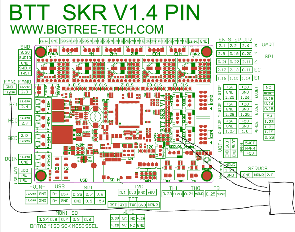

Bonjour tous,
Je suis en train de finaliser un hybride.
La structure mécanique est celle d'une U20, idem pour l'alimentation et les fins de courses X et Y. (C'est tout ce qui me reste, le boitier me sert pour une autre machine, et l'écran)
Je la passe en dual Z (avec des pièces pour CR-10, et une attache NEMA provenant d'une vielle Tronxy) et Dual extrudeur avec une tête mix (NF Magic Dragon).
La partie électronique est maintenant sur une base SKR 1.4 Turbo + TMC2208 (non UART)+TFT35 E3, et enfin 2 mosfets.
Et enfin, j'avais un capteur capacitif provenant d'une Tronxy pour le Z
J'ai compilé un petit marlin 2.0.6, jusque-là rien de très palpitant.
Mais j'ai voulu testé mes "Homing" pour chaque axe.
X ok
Y ok
mais Z, alors là j'ai un gros doute donc je préfère demander au lieu de flinguer ma carte.
Le capteur est donné pour une alim de 6 à 36V, sur les tronxy, et après vérification, ils sont alimentés en 24V.
Et voilà mon souci, les alimentations sur la SKR, pour les capteurs est de 5vcc.
Alors j'ai 2 questions:
Est-ce que je m'adresse dans la bonne zone? (Visiblement, je suis pas "RepRap ni cubique", d'où le terme "hybride")
Est-ce que peux faire un piquage de 24V sur une prise libre (comme les ventilos), et laisser la masse et le signal en place.
Merci d'avance

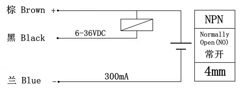

@pommeverte, le schéma sur le capteur est celui là
Je crains que la tension du signal soit égale à la tension d'alim.
Donc c'est soit je change de capteur, soit je change de capteur.

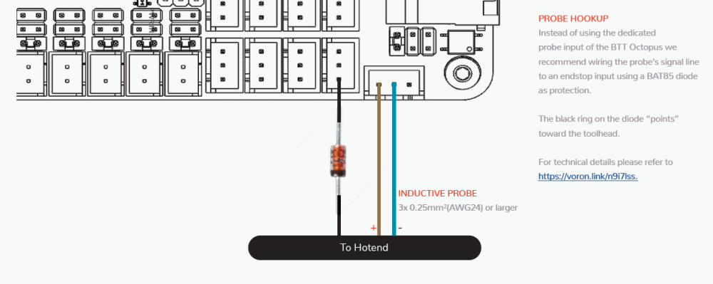

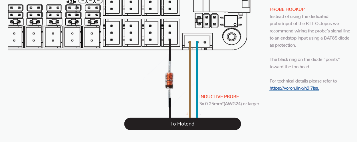

ou tu mets un régulateur, ou une bête diode BAT85 entre le fil bleu du signal et le pin (pour une alim du capteur en 24v)
extrait de la documentation de la voron :

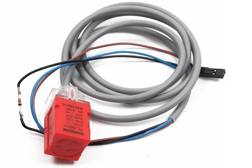

Alors voilà, voici les manips que j'ai faites.
1-j'ai mis mon testeur pour vérifier les continuités des bornes "Ground"
2-J'ai pris un capteur 6-36V inductif qui trainait. Je l'ai branché sur une carte Tronxy qui passait par là.
Pour 1, les "ground" des X-Y et Z stop sont liées ensemble et avec le  - "ground" alimentation
Pour 2, le capteur fonctionne.
3-j'ai pris une prise 2 points pour alimenter le capteur sur une prise ventilo
4-J'ai coupé les fils des capteurs, pris le marron et le bleu et les ai soudé respectivement sur le + et le - de la prise ventilo. Le fil noir "Signal" est juste dénudé
5-je l'ai branché sur la tronxy et vérifier que la led s'allume à l'approche de métal
6-J'ai mis mon testeur  sur le calibre 200Vcc entre le signal et le - alimentation, j'obtiens 0.03V à l'activation du capteur
7-J'ai mis mon testeur entre signal et + alimentation, j'obtiens 24v à l'activation
8-J'ai mis mon testeur sur "continuité" (avec le bip sonore), entre signal et -, ça sonne à la commutation et ça se coupe quand je retire le métal.
Voilà à quoi ça me fait penser.
Pour finir, j'ai contrôlé la tension sur la Tronxy entre Signal et Ground, j'ai environ 5V
J'ai fait la même manip sur la SKR, j'ai 3.3V.
C'est grave docteur??
Si mes souvenirs sont bons, @Savate, c'est pour ça que tu m'as conseillé de mettre une diode zener. C'est pour éviter d'injecter la différence de potentiel entre signal et +??

il y a 57 minutes, fred5976 a dit :
C'est une schottky et elle est là pour limiter courant et tension dans le pin Z de la carte mère, qui ne le supporterait pas bien du tout 🙂
Par contre le montage c'est en série entre le fil noir et le pin Z de la CM, pas de pb sur les bleu (GND) et marron (+24v)

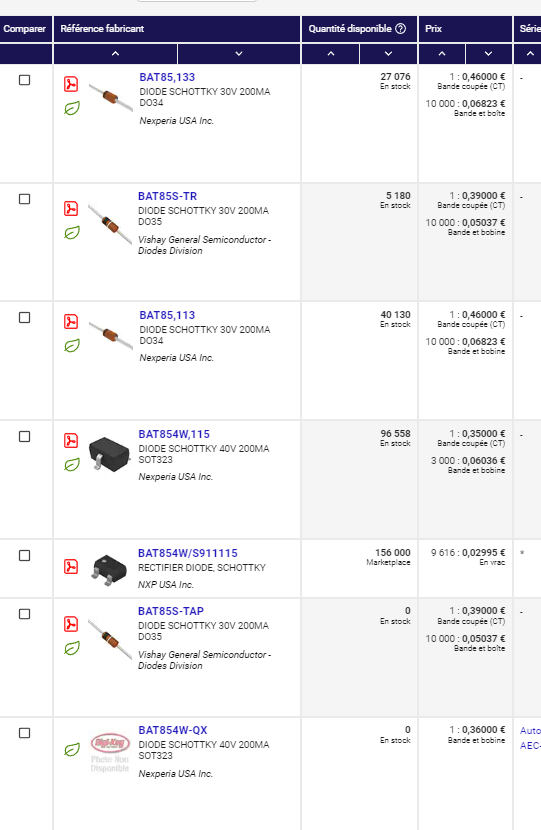

Merci @Savate, je ne connaissais pas.
Je me suis mis en quête de cette diode, mais mes connaissances étant limitées, j'aurai besoin d'un coup de main, encore.
J'ai vu des BAT85 DO-35, des BAT85 DO-34, des BAT85 133 DO-35, excès de terrasse, etc...
et parfois en tapant BAT85, on te met des 1N4148 (ou autres 1Nxxx).
L'autre point, on te vends les BAT85 par 50 sur amazon (par exemple), mais les 1N4148, elles font partie de kit. Mon fils ayant un petit kit arduino labo, le kit m'interesse plus que d'acheter 50 BAT pour un besoin réel de 4-5 composants.
Qu'est-ce que je dois, ou qu'est-ce que je peux choisir, à moins que t'ai une adresse?
Certains pourraient croire que c'est de la fainéantise, mais internet c'est parfois l'overdose d'info, et faire le tri dans un domaine que tu ne connais et ne maitrise pas, c'est chaud les marrons.
Lien vers le commentaire
Partager sur d’autres sites
il y a 5 minutes, fred5976 a dit :
les DO-34 / 35 c'est juste les types de boitiers
les CT / TR c'est le conditionnement (pour charger les bandes de diodes)
 Les 1ères et 3èmes sont ok.

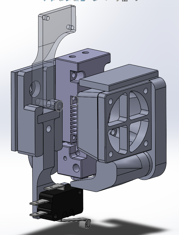

Bonjour tous,
Visiblement, j'arrive après une bataille, vue le nombre de notif que j'ai reçu par mails, et au final pas tant de message que ça.
Tout ça pour dire, un grand merci, public, à @Savate pour son aide.
Pour ceux qui prennent le fil en cours, visiblement ce souci d'alimentation des capteurs inductifs ou capacitifs en tension supérieur 5v n'est pas nouveau.
Et la solution d'ajouter la diode BAT85 sur la sortie "Signal" est utilisé sur les Vorons. Bref.

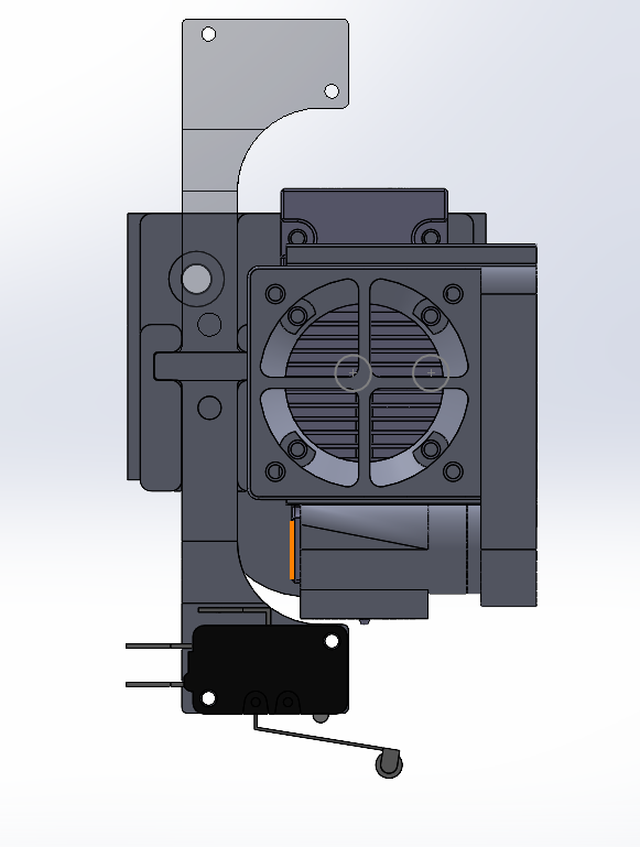

En parallèle, ayant, à un moment fait une croix sur cette solution, j'ai développé ma propre solution, avec un simple switch, en m'inspirant de ce que j'ai vu sur Thingiverse.
En avant-première et surtout avant impression.
image.thumb.png.6a207a11583ea03f1426e1951eab9d09.pngimage.thumb.png.f51eada03ac90172520ae8c2667487b2.png
Je dois décaler, un peu, le capteur mais voilà l'idée que j'ai retenu.

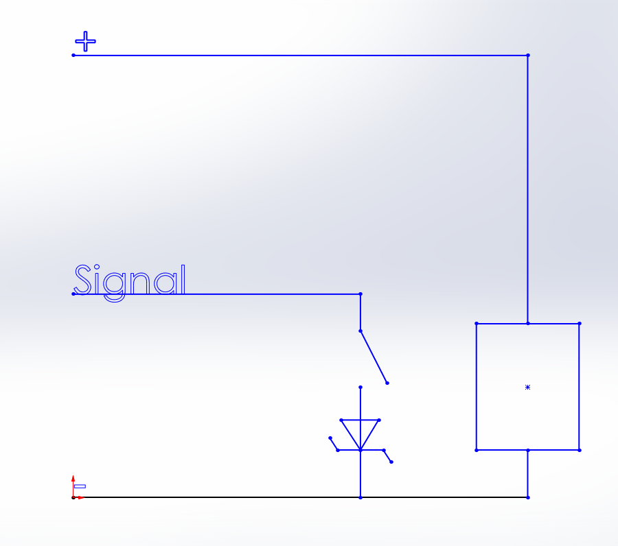

Bon la diode BAT85 est une diode Schottky (diode très rapide utilisé pour évité les surtensions de retours! (diodes inverse sur les drivers moteur pas a pas, panneau solaire...)
la diode sur le schéma ci-dessus est une diode zener elle ont une valeur d'écrêtage (multiple de 0.6v) utilisé pour faire chuté les tentions (dans le schéma ci-dessus elle est monté en l'envers (donc 0.6v max a ces bornes (après elle crame!)) donc aussi 3v ou 3.6v pour du 3.3 et  4.8v ou 5.3v pour du 5) et dans le sens normal il faut une résistance série qui vas absorber la chute de tension entre celle fournis et celle voulu (valeur de la zener ici il faut prendre 3v ou 4.8V suivant la carte mère).il faut calculer la résistance en fonction de ces paramètres! et aussi la puissance de la zener de de la résistance (1/4,1/2 ou 1W)
Le schéma chinois au début qui est aussi faux! il parle de NPN donc de transistor de sortie (NPN, PNP, FET, MOSFET, JFET ce sont des types de transistors courants possible)
c'est donc un transistor ouvert ou il tire au zéro volt, le plus étant fais par la résistance de pull up du micro de la carte mère (s'il est programmé pour) donc le 3.3 ou le 5v est fait par la carte mère! de plus il est préférable d'avoir une capa de 10 ou 100nF a la masse pour éviter les rebonds!

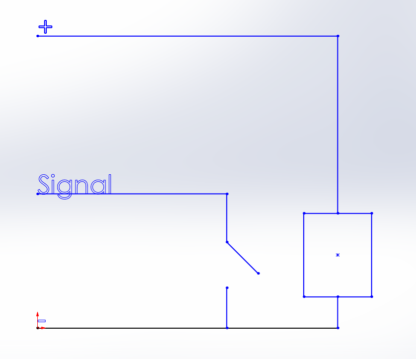

il y a 3 minutes, idtoto a dit :
juste pour le FUN le schéma corrigé et expliqué :
Je ne vois pas ce que viens faire le pullup carte mère dans le schéma interne du capteur ...
et la BAT85 indiquée au dessus est juste là pour sécuriser et interdire le passage du 6 à 36v vers l'entrée de la carte mère.

il y a une heure, idtoto a dit :
Si tu regardes le câblage préconisé avec la diode dans le capteur PL-08 il y a une résistance entre la pâte 2 du transistor et le 12V
Ce n'est pas le câblage "préconisé", c'est le câblage interne du capteur ... (tout ce qui est dans le carré délimité par les pointillées : c'est le capteur)

Je voulais testé uniquement avec un contact sec (ce que je montrais en page 1). Donc ce n'est pas le capteur qui a foutu en l'air ma carte mère.
