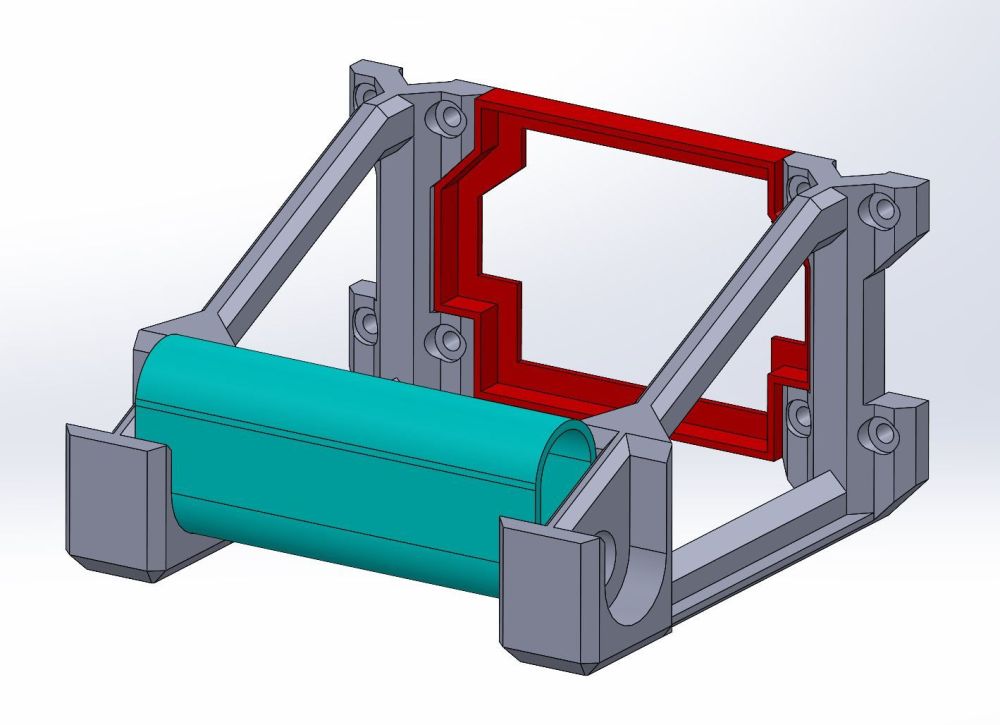

divers Posté(e) Septembre 4, 2022 Partager Posté(e) Septembre 4, 2022 (modifié) @drolito n'écoutes pas ces vils manants, le dimanche après l'apéro chargé on ne peut plus les tenir. Ci-joint le gabarit de montage pour des axes de longueur 120 mm (en rouge). Également, un axe oblong (en bleu) pour avoir les bobines avec un gros alésage à la même hauteur que les autres (ce n'est que esthétique) Gabarit de montage.STL Support bobine axe 120 gros.STL Modifié (le) Septembre 4, 2022 par divers 1 1 1 Lien vers le commentaire Partager sur d’autres sites More sharing options...
methylene67 Posté(e) Septembre 4, 2022 Partager Posté(e) Septembre 4, 2022 il y a 17 minutes, divers a dit : @drolito n'écoutes pas ces vils manants, le dimanche après l'apéro chargé on ne peut plus les tenir. Ci-joint le gabarit de montage pour des axes de longueur 120 mm (en rouge). Également, un axe oblong (en bleu) pour avoir les bobines avec un gros alésage à la même hauteur que les autres (ce n'est que esthétique) Gabarit de montage.STL 7 Ko · 0 downloads Support bobine axe 120 gros.STL 76 Ko · 2 downloads Le système est bien pensé au final, pour individualisé le changement des bobines. Par contre (vu que maintenant c’est clair) pourquoi avoir mis la barre en biais en haut, tu avais une contrainte particulière (genre place ou autre) car mécaniquement ce n’est pas le plus résistant ? @Kachidoki il y a surtout 2 troll sur ce forum dont un a multi pseudos que je ne citerai pas Lien vers le commentaire Partager sur d’autres sites More sharing options...
Savate Posté(e) Septembre 4, 2022 Partager Posté(e) Septembre 4, 2022 il y a 45 minutes, methylene67 a dit : tu avais une contrainte particulière Sans troller, je pense qu'il souhaitait une impression sans support Et avec la barre oblique en dessous ça ne passait pas (et un tirant ou un poussant ... côté résistance, ça ne doit pas changer grand chose surtout pour de si faibles charges) 1 Lien vers le commentaire Partager sur d’autres sites More sharing options...

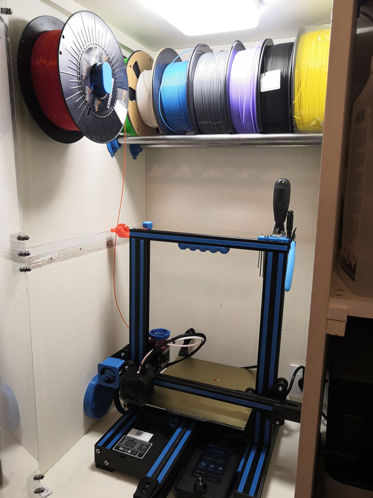

drolito Posté(e) Septembre 16, 2022 Auteur Partager Posté(e) Septembre 16, 2022 Au final j'ai opté pour un autre système plus simple pour moi : Un porte bobine collé au mur pour la bobine qui travaille et un range bobines fait avec deux barres métalliques qui me permet de ranger pas mal de bobines. 5 Lien vers le commentaire Partager sur d’autres sites More sharing options...
methylene67 Posté(e) Septembre 16, 2022 Partager Posté(e) Septembre 16, 2022 Il y a 12 heures, drolito a dit : Au final j'ai opté pour un autre système plus simple pour moi : Un porte bobine collé au mur pour la bobine qui travaille et un range bobines fait avec deux barres métalliques qui me permet de ranger pas mal de bobines. Pas bête la tringle en haut. Par contre pour la bobine, la colle tu es sur ? Parce que ça fait quand même du poids et l’extrudeur génère du couple. Lien vers le commentaire Partager sur d’autres sites More sharing options...
drolito Posté(e) Septembre 19, 2022 Auteur Partager Posté(e) Septembre 19, 2022 (modifié) Pour la bobine j'ai pris un modèle que j'avais déjà (https://www.thingiverse.com/thing:3209211) et je l'ai adapté pour faire un support vissé sur la planche du bord de mon placard ... Du coup il y a 4 vis et ça me semble tenir vraiment facilement ! Voici la pièce qui va avec si cela intéresse quelqu'un : Support mur.stl Modifié (le) Septembre 19, 2022 par drolito 1 Lien vers le commentaire Partager sur d’autres sites More sharing options...
