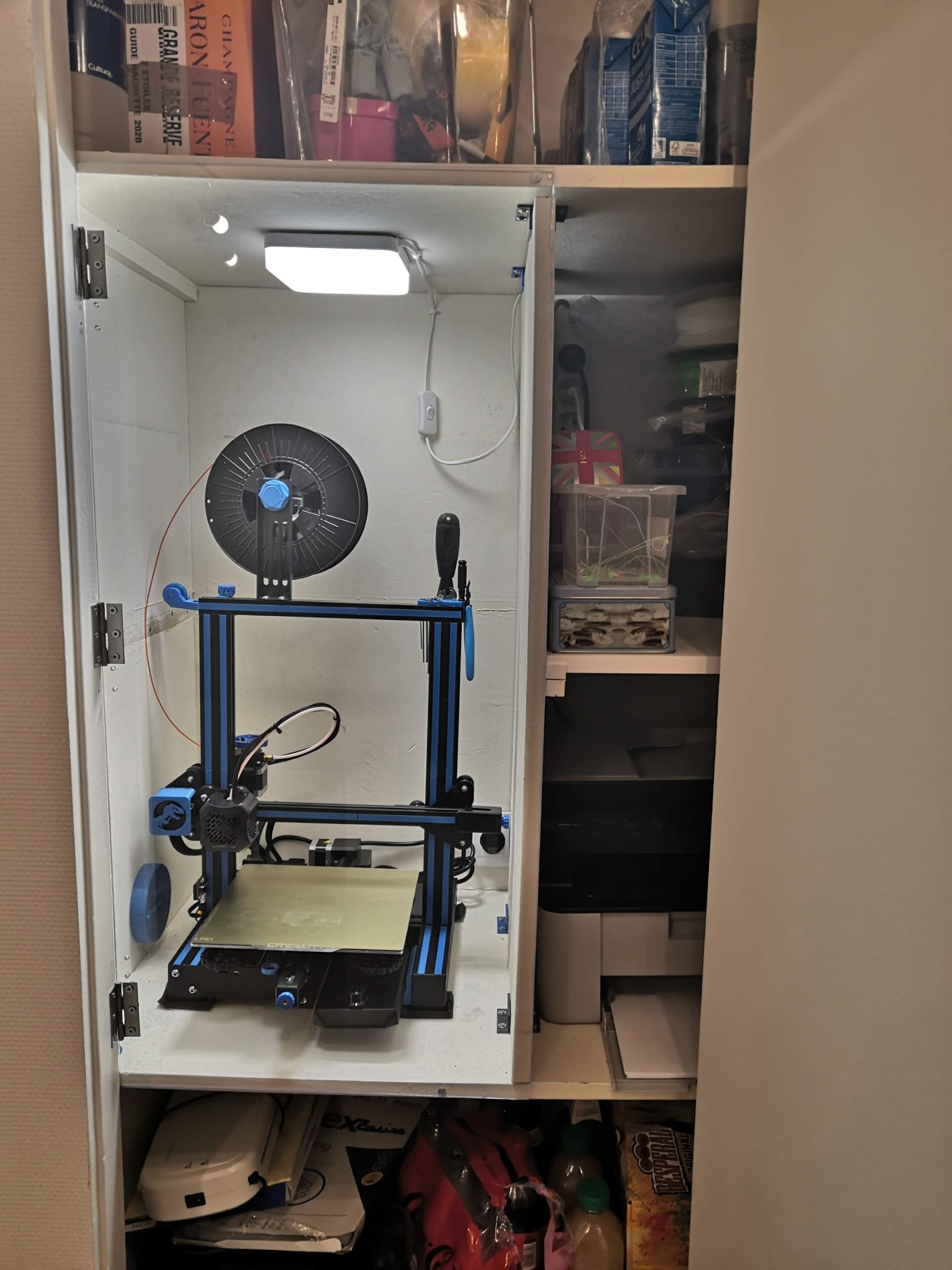

drolito Posté(e) Septembre 1, 2022 Partager Posté(e) Septembre 1, 2022 Quand on vit en appartement avec des enfants il faut savoir tout aménager au mieux ... alors voici mon petit coin imprimante : J'ai créé des petites pièce avec mon imprimante afin de que la cloison du milieu du placard soit amovible, petite lumière et fermeture plexi pour éviter le bruit. Simple et efficace. 5 Lien vers le commentaire Partager sur d’autres sites More sharing options...

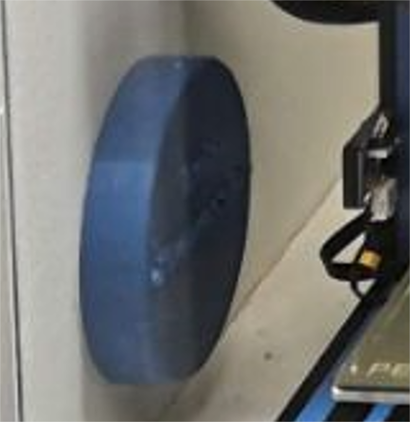

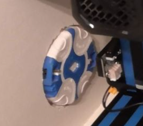

Motard Geek Posté(e) Septembre 1, 2022 Partager Posté(e) Septembre 1, 2022 Discret C'est quoi le "rond" bleu en bas à gauche du caisson ? Lien vers le commentaire Partager sur d’autres sites More sharing options...
methylene67 Posté(e) Septembre 1, 2022 Partager Posté(e) Septembre 1, 2022 il y a 3 minutes, Motard Geek a dit : Discret C'est quoi le "rond" bleu en bas à gauche du caisson ? Détecteur de fumée ou filtre Hepa ? il y a 12 minutes, drolito a dit : Quand on vit en appartement avec des enfants il faut savoir tout aménager au mieux ... alors voici mon petit coin imprimante : J'ai créé des petites pièce avec mon imprimante afin de que la cloison du milieu du placard soit amovible, petite lumière et fermeture plexi pour éviter le bruit. Simple et efficace. Sympa Lien vers le commentaire Partager sur d’autres sites More sharing options...
Kachidoki Posté(e) Septembre 2, 2022 Partager Posté(e) Septembre 2, 2022 (modifié) Il y a 15 heures, Motard Geek a dit : C'est quoi le "rond" bleu en bas à gauche du caisson ? Je me suis fait la même réflexion. Je crois que c'est pour glisser la bouteille de despé qui a servi à faire patienter durant l'impression, ou à se féliciter du travail bien fait lorsqu'on s'auto-impressionne quand une pièce sort parfaitement. Ainsi, tout est parfaitement aménagé et la place optimisé, les despé pleines en bas à droite, les vides à gauche (de l'autre côté du mur, elles tombent directement dans le casier qui sert au transport du verre). A moins que ça ne soit pour y mettre les bouchons de Champagne Baron Fuente qui sert pour fêter la fin d'un gros projet. Ou tout simplement pour collecter les différents bouchons plastique qu'on donnera aux associations. Bon en vrai, j'en sais strictement rien et ça m'intrigue, du coup mon imaginaire prend le relai avec tous les indices de la photo . Blagues à part, ça me fait penser à mon installation, je n'ai pourtant pas d'enfant, mais mes imprimantes (3D et papier) sont aussi dans un placard/dressing. Modifié (le) Septembre 2, 2022 par Kachidoki 1 Lien vers le commentaire Partager sur d’autres sites More sharing options...

Pyroa Posté(e) Septembre 2, 2022 Partager Posté(e) Septembre 2, 2022 (modifié) LE diamètre est trop important pour un support de bobine Pour une aération ou une évacuation je ne vois pas beaucoup de trou pour laisser passer l'air. Je penche aussi pour un détecteur de fumée Sinon c'est un fromage type babybel mais bleu. Modifié (le) Septembre 2, 2022 par Pyroa Lien vers le commentaire Partager sur d’autres sites More sharing options...

Kachidoki Posté(e) Septembre 2, 2022 Partager Posté(e) Septembre 2, 2022 En fait, c'est une boite d'encastrement qui dépasse dans le placard ? Lien vers le commentaire Partager sur d’autres sites More sharing options...

drolito Posté(e) Septembre 2, 2022 Auteur Partager Posté(e) Septembre 2, 2022 (modifié) il y a 20 minutes, Kachidoki a dit : En fait, c'est une boite d'encastrement qui dépasse dans le placard ? T'es trop fort Kachidoki ! C'est exactement cela : la boite d'encastrement dépassait depuis plusieurs années sans que cela ne pose problème mais je trouvais ça mieux de mettre une protection et un isolant ... j'ai donc fait une pièce qui va bien dessus ! Il y a 2 heures, divers a dit : La hauteur du caisson étant assez importante, je verrais un support pour trois ou cinq bobines au plafond. Je me suis posé la question mais je ne sais pas réellement comment les mettre ... il y a 14 minutes, divers a dit : La barre transversale pour plusieurs bobines est une mauvaise idée. Tu ne peux pas en changer une seule et lorsqu'il y a une en prod cela devient périlleux. Je mettrais ce soir les fichiers STL des supports que j'ai dessiné, toutes les bobines sont indépendantes. Ah bah ça m'intéresse fortement ! Merci à tous et ravis de vous avoir divertis ! Modifié (le) Septembre 2, 2022 par drolito 1 1 Lien vers le commentaire Partager sur d’autres sites More sharing options...

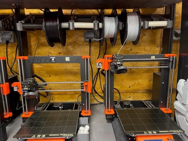

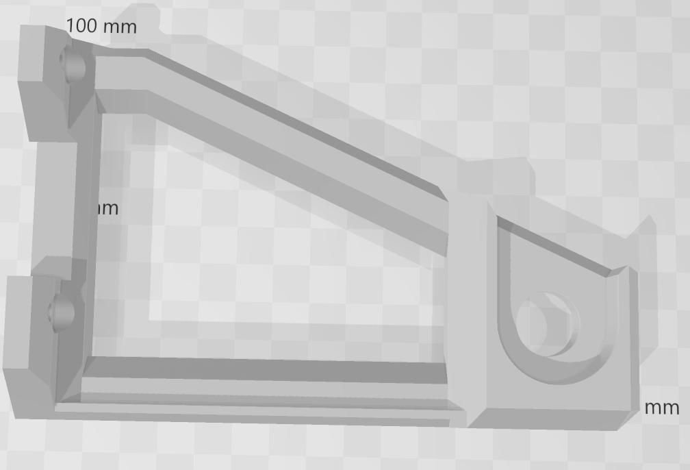

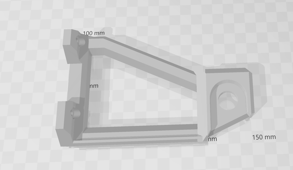

divers Posté(e) Septembre 2, 2022 Partager Posté(e) Septembre 2, 2022 Voici deux supports muraux un court et un plus long. Ainsi chaque bobine est indépendante et c'est le même support au milieu comme aux extrémités. L'axe est coupé dans de la tringle à rideau en bois de Ø 28 mm. ainsi les bobines se déroulent juste ce qu'il faut, sans effort et sans se débobiner toutes seules. J'ai mis les fichiers STL, matière PLA avec impression sans support. Si tu veux les modifier, je pourrais mettre les fichiers en Step. Support bobine mural leger.STL Support bobine mural long leger.STL 3 Lien vers le commentaire Partager sur d’autres sites More sharing options...
drolito Posté(e) Septembre 3, 2022 Auteur Partager Posté(e) Septembre 3, 2022 (modifié) Il y a 18 heures, divers a dit : Voici deux supports muraux un court et un plus long. Ainsi chaque bobine est indépendante et c'est le même support au milieu comme aux extrémités. L'axe est coupé dans de la tringle à rideau en bois de Ø 28 mm. ainsi les bobines se déroulent juste ce qu'il faut, sans effort et sans se débobiner toutes seules. Merci ! ça me parait totalement adapté à mon besoin !!! Par contre j'ai l'impression que les pièces que tu as envoyées ne correspondent pas (le bout du truc est inversé entre haut/bas !!!) ? Mais peut-être est-ce plus stable ? Modifié (le) Septembre 3, 2022 par drolito Lien vers le commentaire Partager sur d’autres sites More sharing options...
divers Posté(e) Septembre 3, 2022 Partager Posté(e) Septembre 3, 2022 (modifié) Pour l’imprimer c’est la position que tu montres, le plateau est en bas. les STL sont dans le sens du dessin en 3D et je les retourne dans le slicer si besoin. ils s’impriment sans supports grâce aux parties en vé sous les bras. Modifié (le) Septembre 3, 2022 par divers Lien vers le commentaire Partager sur d’autres sites More sharing options...
drolito Posté(e) Septembre 3, 2022 Auteur Partager Posté(e) Septembre 3, 2022 (modifié) En fait c'était pas tout à fait ça ma question : J'ai l'impression que sur ta photo la pièce est inversée entre le bras qui est droit (au dessus) et celui qui est courbé (au dessous) ... je me demandais ce qui était le mieux ... ( et forcément tu dois avoir une pièce un peu comme ci-dessous que tu as imprimée ?) Ceci dit dans mon cas je crois que c'est la pièce que tu as montrée qui sera la plus adéquate ! Modifié (le) Septembre 3, 2022 par drolito Lien vers le commentaire Partager sur d’autres sites More sharing options...

divers Posté(e) Septembre 3, 2022 Partager Posté(e) Septembre 3, 2022 Les deux fichiers que j'ai posté sont bons (voir plus haut), la seule différence; il y en a un plus court que l'autre. Pourquoi deux longueurs par rapport au mur: pour mettre deux niveaux de bobines et que les fils ne soient pas gênés. Tu as fait une bidouille avec mon fichier et maintenant tu ne peux plus l'imprimer sans support, je ne comprend pas l’intérêt. Lien vers le commentaire Partager sur d’autres sites More sharing options...

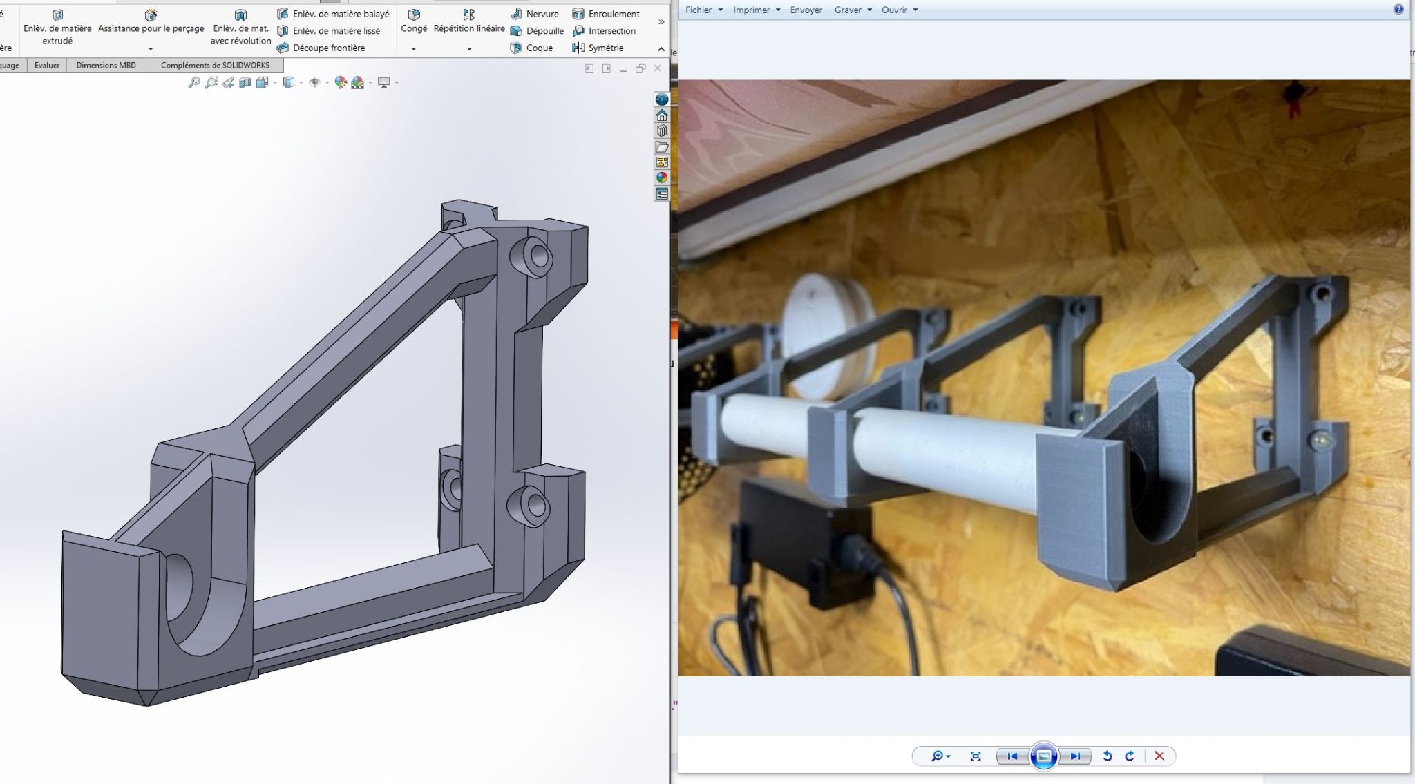

divers Posté(e) Septembre 4, 2022 Partager Posté(e) Septembre 4, 2022 NON, tu as mal vu, mais c'est vrai que c'est difficile à voir sur la photo. Voici une photo proche et le support en CAO, ils sont identiques C'est suffisant comme comparatif ? J'en ai imprimé une trentaine (des courts et des longs) il y a trois ans avec les deux fichiers STL que je t'ai envoyé. 1 Lien vers le commentaire Partager sur d’autres sites More sharing options...

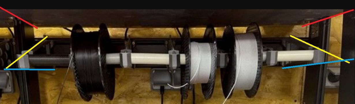

Kachidoki Posté(e) Septembre 4, 2022 Partager Posté(e) Septembre 4, 2022 @divers, quelle idée tu as eu de proposer ta réalisation. Sur la première photo, il y a un effet de perspective, la photo à l'air d'avoir été prise de près et en grand angle. Du coup l'avant plan en bas penche vers le bas, et l'avant plan en haut penche vers le haut. Sauf qu'on a peu d'indices visuels pour s'en rendre compte, et on a l'impression que la photo est prise de haut. J'ai tracé les lignes de fuite visibles sur la partie haute de la photo. D'après-vous, quelle branche du support (jaune / bleue) est-elle la plus parallèle à la tablette (rouge) ? Moi je vois la bleue, donc la branche en biais est bien en haut. 1 1 1 Lien vers le commentaire Partager sur d’autres sites More sharing options...

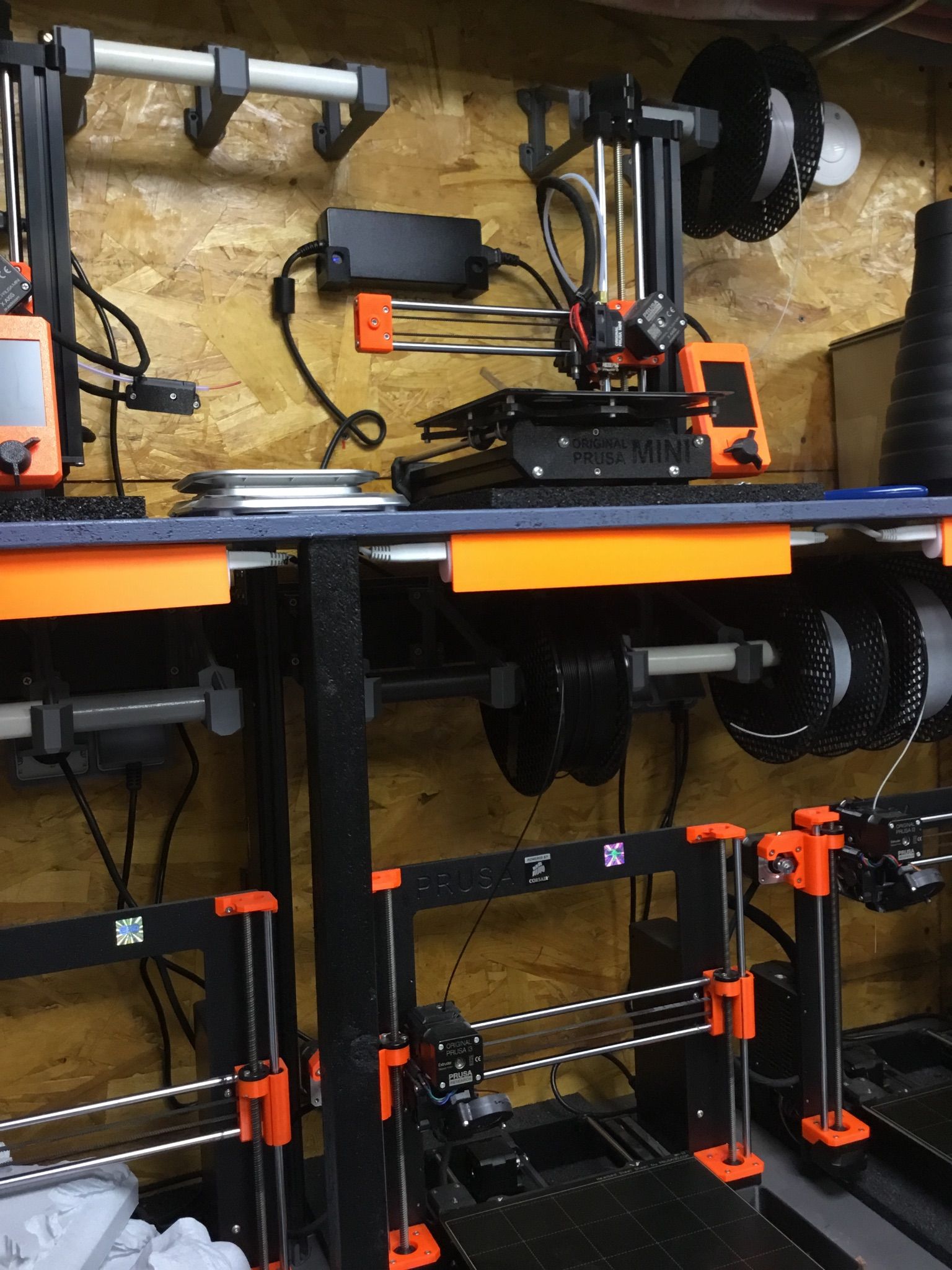

divers Posté(e) Septembre 4, 2022 Partager Posté(e) Septembre 4, 2022 (modifié) La première photo ce sont ceux du bas du meuble pour les MK3, sur la seconde photo ce sont du haut pour les Mini. c’était plus facile pour les photographier en biais, tu peux voir les deux merci @Kachidoki pour ton intervention. c’est surprenant parfois, tu donnes un truc pensant aider et on t’explique (sans avoir réfléchit avant de répondre) que tu racontes des conneries. Modifié (le) Septembre 4, 2022 par divers 1 Lien vers le commentaire Partager sur d’autres sites More sharing options...

drolito Posté(e) Septembre 4, 2022 Auteur Partager Posté(e) Septembre 4, 2022 Merci Divers ! Franchement cette perspective m'a complètement trompé ! Ces pièces sont trop bien et je vais les imprimer très prochainement et te montrerai le résultat ! Merci, merci, merci ! Lien vers le commentaire Partager sur d’autres sites More sharing options...
