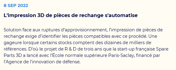

divers Posté(e) Septembre 9, 2022 Posté(e) Septembre 9, 2022 A force de lire les messages des makers inventifs de ce forum, des start-up veulent faire comme nous: IMPRIMER DES PIÈCES DE RECHANGE 2 1

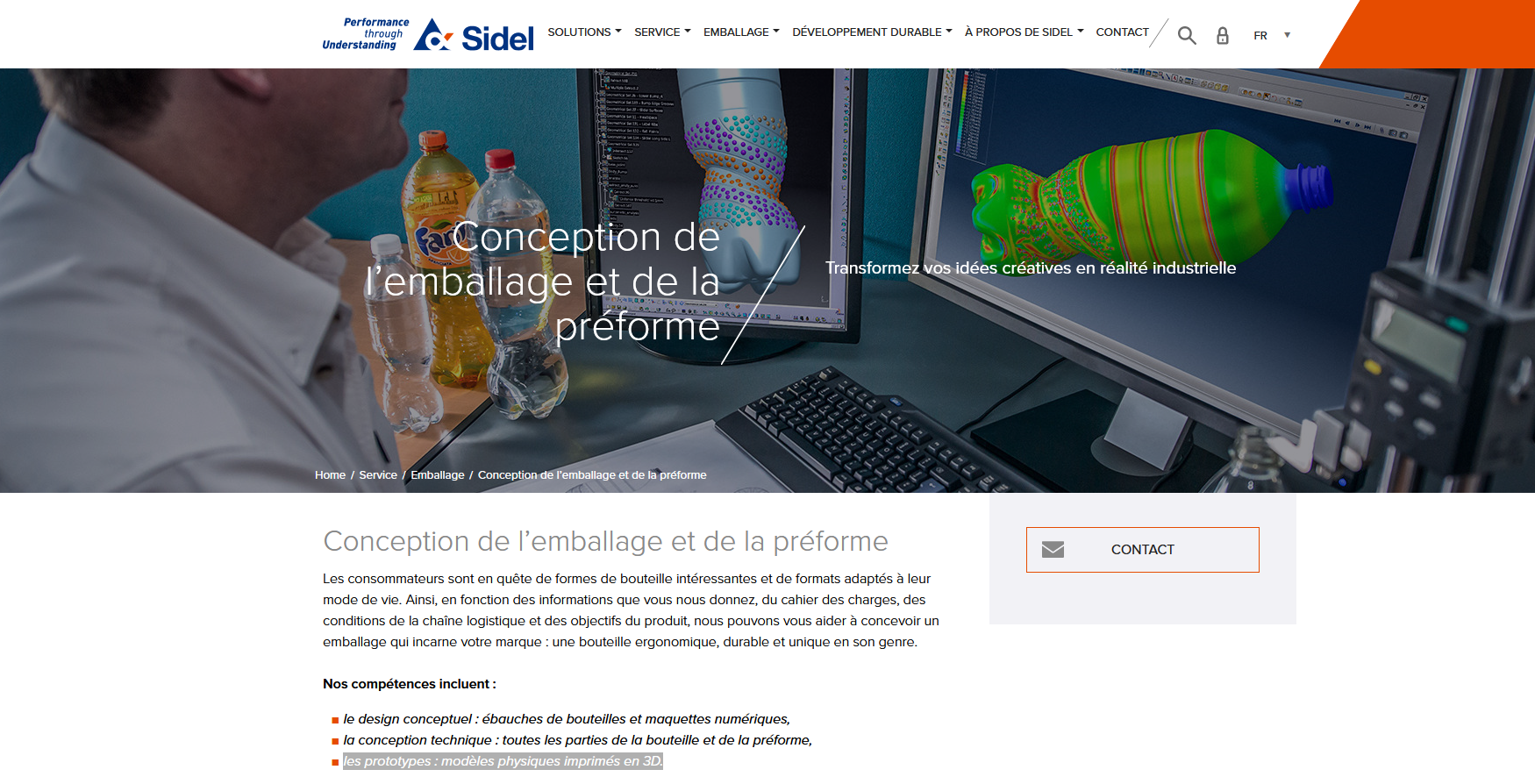

Den76 Posté(e) Décembre 19, 2022 Posté(e) Décembre 19, 2022 (modifié) Dans un autre domaine, Sidel, spécialiste de l'emballage des liquides (des bouteilles en plastique PET, quoi !) propose à ses clients des impressions 3D de prototypes de bouteilles. https://www.sidel.com/fr/emballage/conception-de-l-emballage-et-de-la-preforme-sv1-22 Modifié (le) Décembre 19, 2022 par Den76

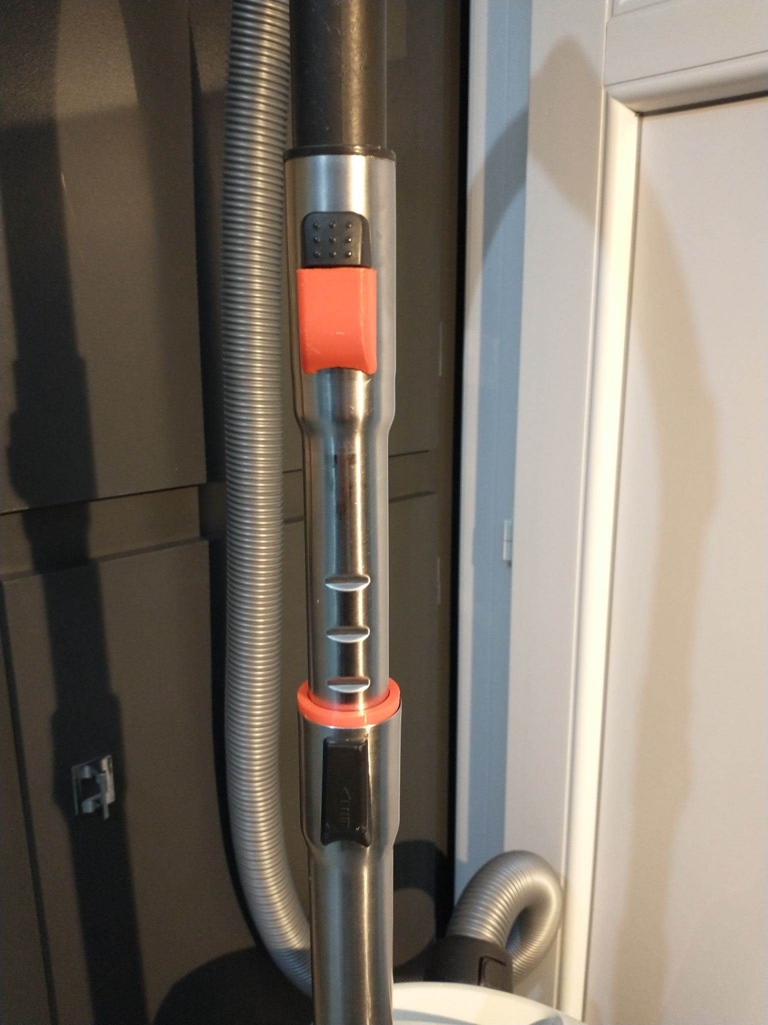

Alpes86 Posté(e) Décembre 19, 2022 Posté(e) Décembre 19, 2022 En effet ça reste léger, on sent/comprend bien que les marques n'ont pas d'intérêt à fournir les modèles. Peut-être que ça va changer... Heureusement, les principales bibliothèques de partage de stl contiennent pas mal de modèles pour imprimer des pièces de rechanges. Je vous laisse deviner ce qui n'est pas d'origine sur la photo suivante, en sachant que seul le tube complet était dispo en pièce détachée sur le site du fabricant pour environ 35€ hors fdp (a mettre en vis à vis du prix d'un aspirateur neuf...). Sinon, même si ce ne sont pas des pièces de rechange, voici (encore) un lien vers le blog de Prusa, j'y avais trouvé intéressante la proposition d'Ikea (il semble par contre que ça n'ai pas évolué depuis la publication) : https://blog.prusa3d.com/fr/les-produits-semi-imprimables-3d-chez-print-edelkrone-ikea-asus-et-autres_37978/ 3
