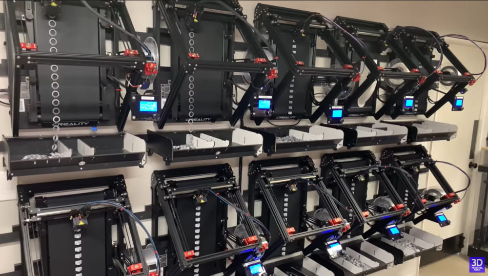

Aezio Posté(e) Septembre 16, 2022 Partager Posté(e) Septembre 16, 2022 À part quelques mordus qui ont fait beaucoup de modifications dessus, je n'ai pas l'impression que ça ait la côte, d'ailleurs Creality n'a pas sorti de nouveaux modèles depuis la CR30 (je crois), alors qu'on a eu 25 modèles d'Ender 3 V2 Neo S1 Max Pro Plus (etc.) Par contre certains arrivent à les utiliser en production, comme par exemple la société Repkord aux USA. Ils vendent des kits de modification de la CR30 (rail linéaires, direct drive, montage au mur, modifications moteur, bacs de récupération, buses modifiées) qu'ils utilisent eux-mêmes pour la production de différents éléments. Ça donne ce qu'on voit dans la vidéo ici où ils impriment en chaîne des glissières en CF-PETG ou encore la photo ci-dessous : 3 1 Lien vers le commentaire Partager sur d’autres sites More sharing options...

Stochastique Posté(e) Mars 30, 2023 Partager Posté(e) Mars 30, 2023 (modifié) Le 16/09/2022 at 11:36, Aezio a dit : À part quelques mordus qui ont fait beaucoup de modifications dessus, je n'ai pas l'impression que ça ait la côte, d'ailleurs Creality n'a pas sorti de nouveaux modèles depuis la CR30 (je crois), alors qu'on a eu 25 modèles d'Ender 3 V2 Neo S1 Max Pro Plus (etc.) Par contre certains arrivent à les utiliser en production, comme par exemple la société Repkord aux USA. Ils vendent des kits de modification de la CR30 (rail linéaires, direct drive, montage au mur, modifications moteur, bacs de récupération, buses modifiées) qu'ils utilisent eux-mêmes pour la production de différents éléments. Ça donne ce qu'on voit dans la vidéo ici où ils impriment en chaîne des glissières en CF-PETG ou encore la photo ci-dessous : Je viens de m'acheter une CR30 d'occasion (500€, contre 900-1000€ neuve) à une entreprise, qui en avait une douzaine, encore sous garantie (9 mois). Je me demandais comment l'améliorer, avec du Direct Drive notamment (j'imprime pas mal de flexible). Je vais la tester et la dompter dans un premier temps et ensuite voir si je peux lui apporter ces modifications, qui me plaisent beaucoup (bien que pas données sur leur site). Je te remercie pour le lien d'ailleurs. Perso je trouve vraiment génial cette idée de convoyeur. Quand la CR30 avait été annoncée, j'étais le premier à en vouloir une. Je trouve cela étrange que ce soit si peu à la mode car l'idée est top. Je pense que c'est aussi lié aux slicers car aucun des Slicers populaires ne la prends en charge. Il faut forcément passer par le Slicer maison de la marque (heureusement, du Cura modifié pour la CR30, car j'utilise Cura habituellement) Par contre les dimensions de 200 * 170mm sont vraiment petites, surtout pour 1000€. C'est pour cela que je ne l'ai finalement pas acheté à sa sortie. J'aurai préféré les dimensions d'un CR10 genre 300*300mm (en prenant en compte l'inclinaison de la hauteur, forcément plus basse qu'une CR10 à 400mm). Mais bon, c'est déjà un bon début et, à 500€, au pire je la revends sans perte. Modifié (le) Mars 30, 2023 par Stochastique Lien vers le commentaire Partager sur d’autres sites More sharing options...
