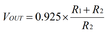

Rony Posté(e) Décembre 20, 2022 Posté(e) Décembre 20, 2022 Parfait merci ! Entre temps j'ai ouvert le pad pour jeter un oeil, le régulateur de tension est un A5268 qui peut supporter jusqu'à 28V : https://download.kamami.pl/p581892-A5268-ANPEC.pdf Citation Wide 4.75V to 28V Operating Input Range ntegrated Power MOSFET Switches Output Adjustable from 0.925V to 25V Je me demandais si le Pad tournait en 5V, 12V ou autre. En cherchant dans la doc de ce chip, on trouve ça : En observant les résistances sur la carte on a une 682 et une 303, soit 30kOhm pour R1 et 6.8kOhm pour R1. Avec la formule précédente on obtient 5V tout pile, donc tous le Pad semble tourner en 5V mais nécessiterais une alimentation la plus stable possible en entrée, n'ayant que de petits condos. Les contrôleurs USB gl850g fonctionnent bien en 5V et génèrent leur 3.3V en interne.
