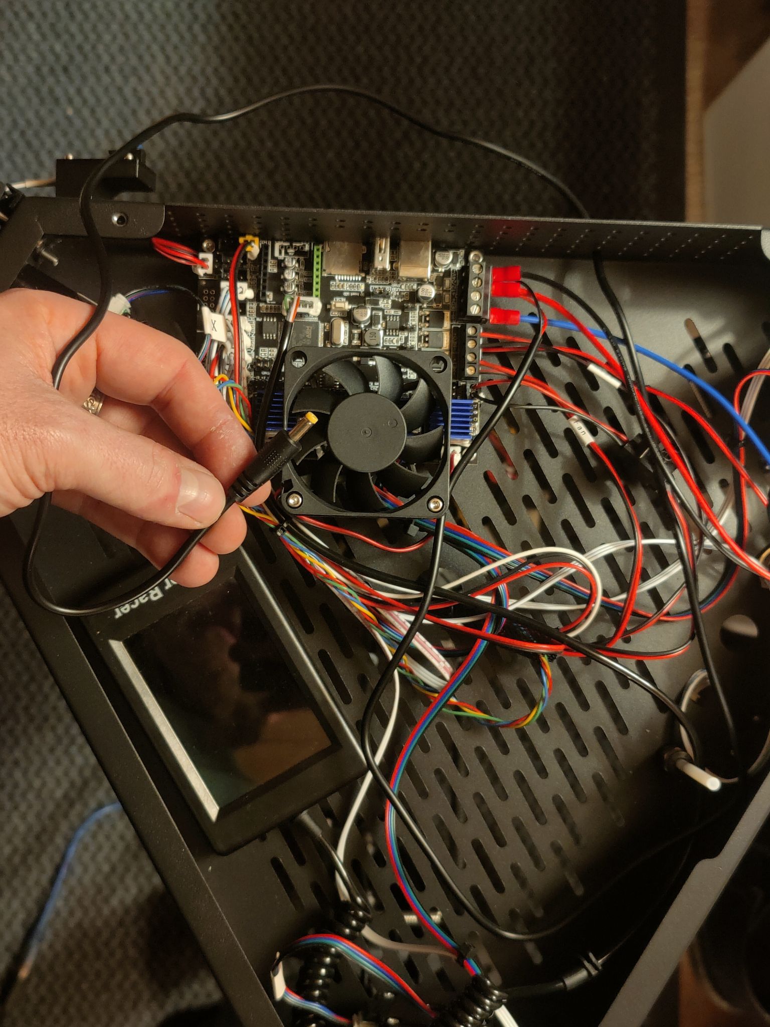

toonsandco Posté(e) Décembre 23, 2022 Partager Posté(e) Décembre 23, 2022 Ca pourrait être la source du problème... En se mettant en direct sur l'alim de l'imprimante, le speeder pad peut tirer plus que 2A. Et vu ce qu'il y a dans un speeder pad, je ne serai pas surpris que ça consomme plus que les 2A Si quelqu'un a une alim 12V de 3A ou plus, ça vaudrait le coup de faire le test (Si quelqu'un est dans le 94, j'en ai une en rab pour faire l'essai) Lien vers le commentaire Partager sur d’autres sites More sharing options...
Rony Posté(e) Décembre 23, 2022 Partager Posté(e) Décembre 23, 2022 Pourquoi rester sur du 12V ? L'imprimante est en 24V, le Speeder pad accepte 24V sans problème (28V exactement avec le A5268 https://download.kamami.pl/p581892-A5268-ANPEC.pdf ( donc autant passer en 24V pour réduire le courant. Le miens est connecté avec succès sur l'imprimante en 24V et depuis plus aucun souci ! Lien vers le commentaire Partager sur d’autres sites More sharing options...
toonsandco Posté(e) Décembre 23, 2022 Partager Posté(e) Décembre 23, 2022 Juste parce que la tu tires xxx ampères sur l’alimentation de l’imprimante. Tant que ça fonctionne, tu as raison. Passer en 24V ne te fait réduire que le courant mais en aucun cas la puissance absorbée cela ne change donc tien a l’équation. Si l’alim de l’imprimante ne peut pas fournir l’ensemble de la puissance, plus rien ne fonctionnera. Maintenant, tant que ça fonctionne… Lien vers le commentaire Partager sur d’autres sites More sharing options...
Guilouz Posté(e) Décembre 23, 2022 Partager Posté(e) Décembre 23, 2022 Le 21/12/2022 at 22:47, Rony a dit : J'ai donc coupé le cordon du transfo 12V 2A pour le raccorder sur l'arrivée du 24V de la carte-mère ce soir. Déjà 1h d'impression maintenant et aucun problème. Wait & see... Ne serait-il pas plus judicieux de l'alimenter directement sur l'alimentation sur un des ports plutot que de venir pomper ce qui arrive pour alimenter la CM ? Lien vers le commentaire Partager sur d’autres sites More sharing options...
Rony Posté(e) Décembre 24, 2022 Partager Posté(e) Décembre 24, 2022 Oui, en effet. C'était déjà pour tester la fiabilité de l'idée du 24v. Cependant pour prendre un autre canal 24v il faut que je tire des fils depuis la base. Je ferais ça prochainement. Lien vers le commentaire Partager sur d’autres sites More sharing options...
fran6p Posté(e) Décembre 24, 2022 Partager Posté(e) Décembre 24, 2022 Sur ces alimentations, les rails 24V ne sont pas indépendants donc se connecter sur un rail disponible de l'alimentation ou sur l'arrivée de la CM ne devrait pas changer grand chose mais ce n'est que mon avis. Bonnes fêtes à tous Lien vers le commentaire Partager sur d’autres sites More sharing options...

emmanuelvf Posté(e) Janvier 5, 2023 Partager Posté(e) Janvier 5, 2023 Le 23/12/2022 at 20:30, Rony a dit : Pourquoi rester sur du 12V ? L'imprimante est en 24V, le Speeder pad accepte 24V sans problème (28V exactement avec le A5268 https://download.kamami.pl/p581892-A5268-ANPEC.pdf ( donc autant passer en 24V pour réduire le courant. Le miens est connecté avec succès sur l'imprimante en 24V et depuis plus aucun souci ! Bonjour, Après avoir mis le Speeder Pad en 24 v j'ai toujours le même problème. c'est frustrant toutes les impressions sont foutues. Du coup j’ai un doute concernant un pb de 12v ou 24v Avez-vous réussi ? 1 Lien vers le commentaire Partager sur d’autres sites More sharing options...
emmanuelvf Posté(e) Janvier 5, 2023 Partager Posté(e) Janvier 5, 2023 Hello tous, Il y a 8 heures, emmanuelvf a dit : Bonjour, Après avoir mis le Speeder Pad en 24 v j'ai toujours le même problème. c'est frustrant toutes les impressions sont foutues. Du coup j’ai un doute concernant un pb de 12v ou 24v Avez-vous réussi ? Hello, j'ai enfin trouvé le problème Donc oui apparemment de passer en 24 v semble stable. Pour ma part j'ai constaté que j'avais un problème de chauffe, la buse indiquait des valeurs erronées et c'est ce qui faisait arrêter l'impression en cours. J'ai changé la sonde et Hop plus de problème. Peut-être que ça pourra aider d'autres personnes. Lien vers le commentaire Partager sur d’autres sites More sharing options...
Rony Posté(e) Janvier 5, 2023 Partager Posté(e) Janvier 5, 2023 (modifié) Depuis environ 2 semaines avec le 24v, plus aucune coupure ! Solution radiale pour moi. @emmanuelvf donc chez toi le 24v est pas stable puis stable ? Tu peux détailler stp ? C'était uniquement la sonde ? Modifié (le) Janvier 6, 2023 par Rony Lien vers le commentaire Partager sur d’autres sites More sharing options...

emmanuelvf Posté(e) Janvier 6, 2023 Partager Posté(e) Janvier 6, 2023 Il y a 10 heures, Rony a dit : Depuis environ 2 semaines avec le 24v, plus aucune coupure ! Solution radiale pour moi. @emmanuelvf donc chez toi le 24v est pas stable puis stable ? Tu peux détailler stp ? C'était uniquement la sonde ? Hello, après réflexion et avoir trouver la cause de mon problème qui venait bien de la sonde de température j'ai remis mon speeder pad Solo avec le transfo d'origine 12V Et je n'ai pas eu de problème. Il fallait que je test les deux solutions de façon à ne pas dire n'importe quoi sur ce forum. Donc que ce soit en 12 ou 24 v chez moi ça fonctionne depuis le changement de la sonde de température. J'ai bien évidement fait des tests en y remettant m'on ancienne sonde et le problème est revenu. J'ai donc rechanger la sonde et dans le même temps remis en 12 V et je n'ai aucun problèmes Conclusion chez moi en tout k ça provenait bien de la sonde de température. 1 Lien vers le commentaire Partager sur d’autres sites More sharing options...

Toad3 Posté(e) Janvier 29, 2023 Partager Posté(e) Janvier 29, 2023 Le 24/12/2022 at 01:15, Rony a dit : Oui, en effet. C'était déjà pour tester la fiabilité de l'idée du 24v. Cependant pour prendre un autre canal 24v il faut que je tire des fils depuis la base. Je ferais ça prochainement. Du coup, je compte passer en 24v Petite question, tu l'a raccordé ou sur la cm? J'ai pas ouvert pour le coup encore pour check? Faut des trucs spécifiques pour raccorder? Lien vers le commentaire Partager sur d’autres sites More sharing options...
Rony Posté(e) Janvier 29, 2023 Partager Posté(e) Janvier 29, 2023 (modifié) À l'entrée de la carte mère sur les fils d'alim. On voit les fils noirs et rouges sur la photo ci dessous en haut à droite. Le mieux est de souder les fils ensemble. Sinon si tu as pas de quoi souder il faut utiliser des cosses ou un domino. Modifié (le) Janvier 29, 2023 par Rony Lien vers le commentaire Partager sur d’autres sites More sharing options...
