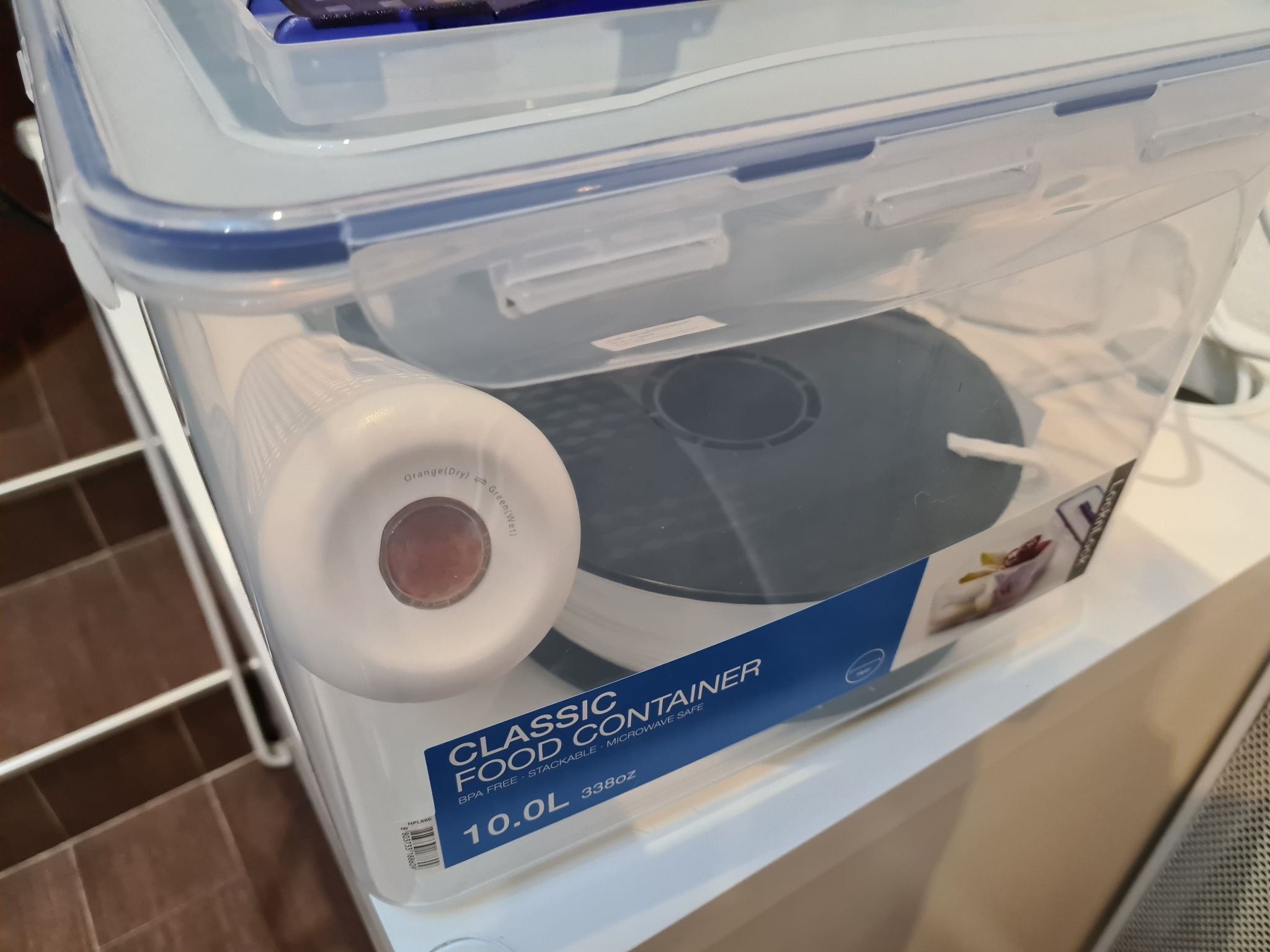

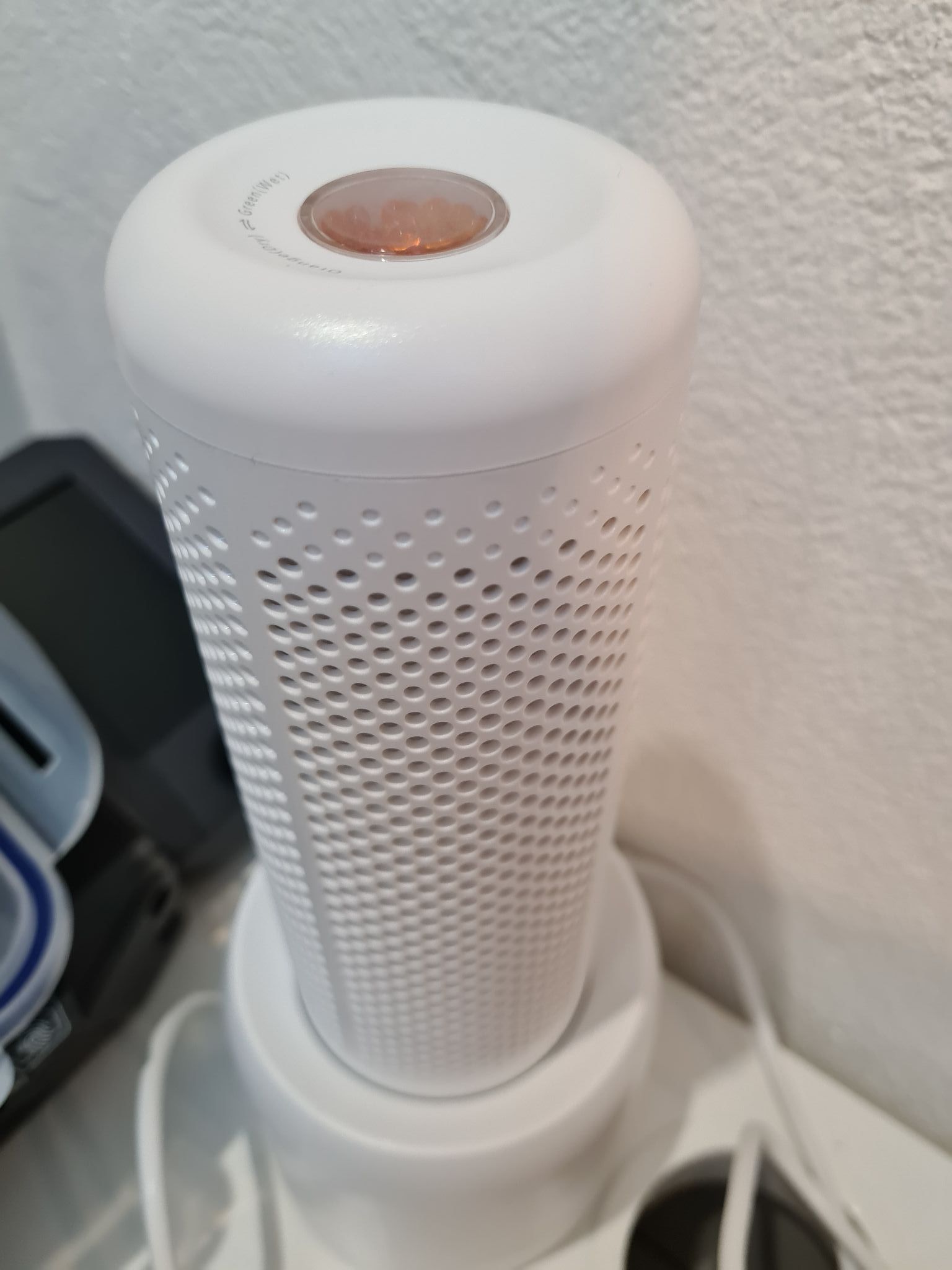

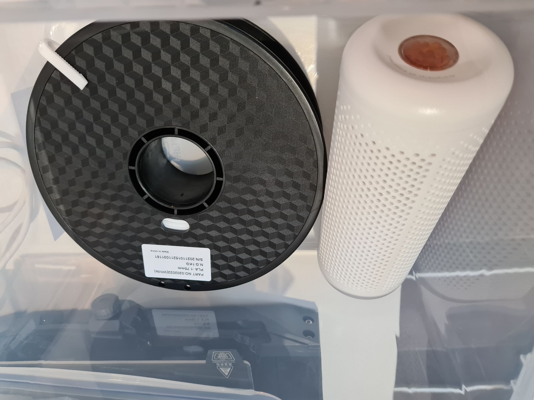

seb8200 Posté(e) Janvier 30, 2022 Partager Posté(e) Janvier 30, 2022 Je remonte le sujet avec ma méthode pour stocker les filaments : - une boite hermétique alimentaire. - un boitier composé de billes silicagel qui changent de couleurs dès qu'elles sont pleines. Ensuite on branche le boitier sur une alimentation pour déshydrater les billes. 1 Lien vers le commentaire Partager sur d’autres sites More sharing options...
jcjames_13009 Posté(e) Janvier 30, 2022 Partager Posté(e) Janvier 30, 2022 (modifié) Salut @seb8200et merci pour l'info Tu aurais une référence pour le boîtier de silicagel ? @+ JC Modifié (le) Janvier 30, 2022 par jcjames_13009 Lien vers le commentaire Partager sur d’autres sites More sharing options...
seb8200 Posté(e) Janvier 31, 2022 Partager Posté(e) Janvier 31, 2022 Il y a 8 heures, jcjames_13009 a dit : Salut @seb8200et merci pour l'info Tu aurais une référence pour le boîtier de silicagel ? @+ JC Salut, Oui voici la référence :https://www.amazon.fr/gp/product/B08LNQZRW1/ref=ppx_yo_dt_b_asin_title_o00_s01?ie=UTF8&psc=1 1 1 Lien vers le commentaire Partager sur d’autres sites More sharing options...
