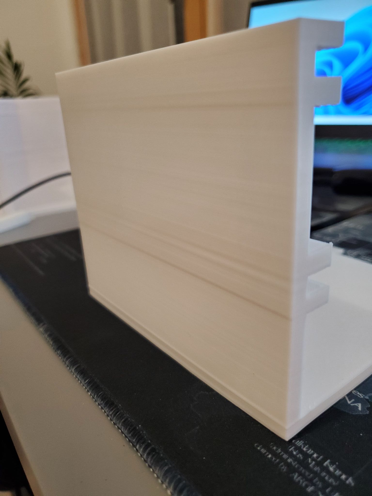

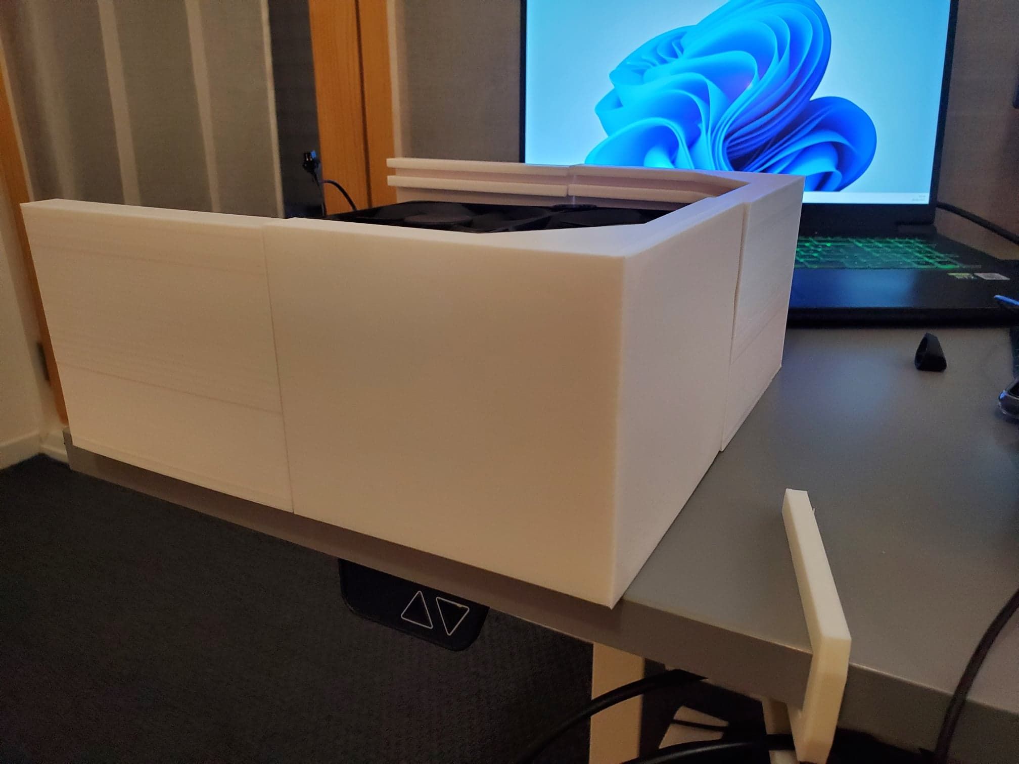

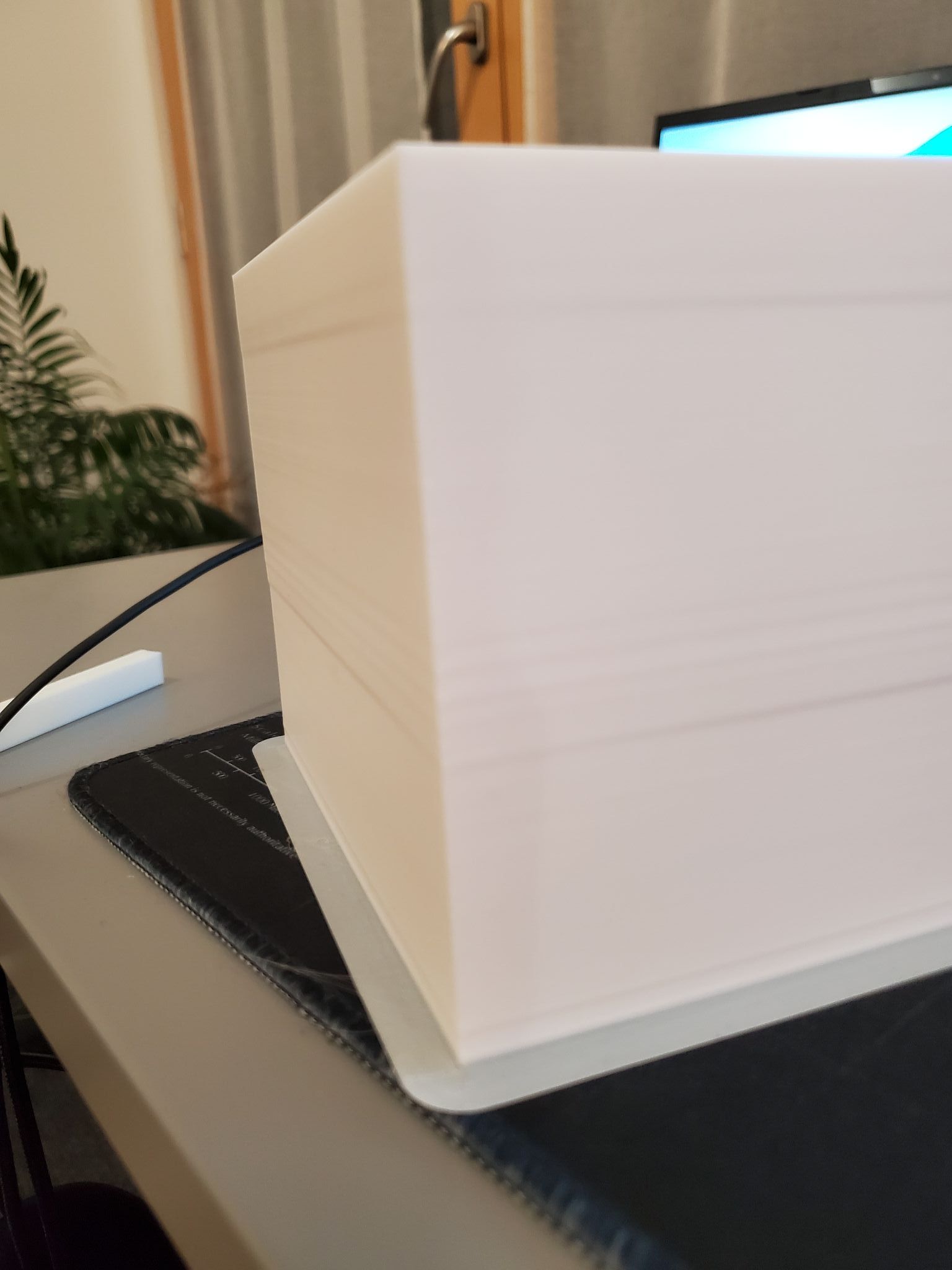

Récemment j'ai imprimé des pièces d'un ensemble qui présentent toutes des "motifs" sur leurs face qui ressemblent à un très léger décalage de couche (de l'ordre de 0.2 mm). J'aurais aimé avoir l'avis de gens avec plus d'expérience pour savoir ce que c'est.
Car si je ne dis pas de bêtises les décalages de couches sont censés être un peu random, avec une courroie qui ripe et du coup un décalage, or ici pas d'aléatoire mais du bien défini et les courroies sont bien tendues.
J'ai cherché encore et vu qu'il pouvait exister un "Z Wobble" qui serait dû à un défaut structurel de la machine. J'ai donc resseré ce que je pouvais mais toujours le même souci.
Je vais tenter d'imprimer une tour pour voir si je rencontre le même souci aux même Z, mais encore une fois avançant à tâtons, j'aimerais l'avis de gens plus expérimentés.
Un grand merci pour vos éventuelles réponses.
Cela correspond à un point dur sur le Z.
Il faut vérifier le réglage des exentriques des 2 colonnes Z puis rajouter une synchronisation par courroie des 2 moteurs Z.

Est-ce que tu as essayé un autre trancheur? Cura à la mauvaise habitude de faire ce genre de blague lorsqu'il y a un perçage sur la face. Dans ton cas, le défaut apparait là où il y a des extrusions horizontales. Il doit y avoir un lien entre les 2, le défaut mécanique me paraitrait surprenant. 🤨
J'ai relancé une impression ce matin sur le slicer de creality, on saura dans un jour ou deux ! Le défaut apparaît effectivement au niveau des extrusions horizontales ou entre ces dernières.
