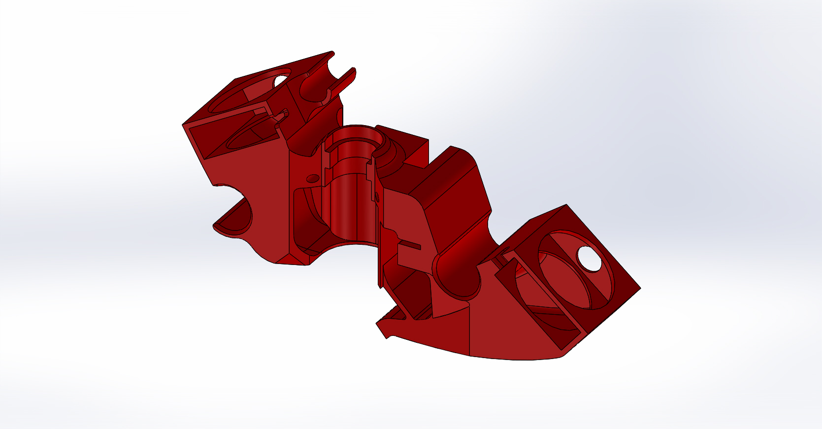

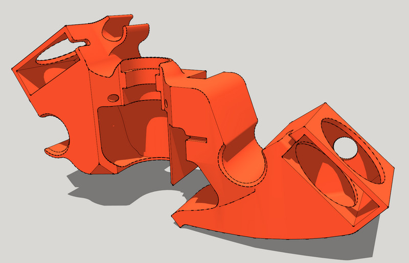

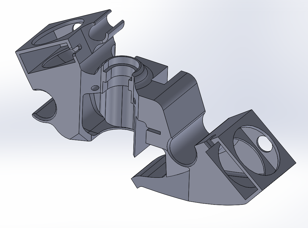

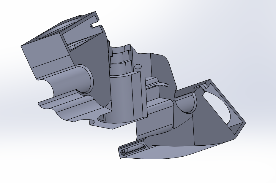

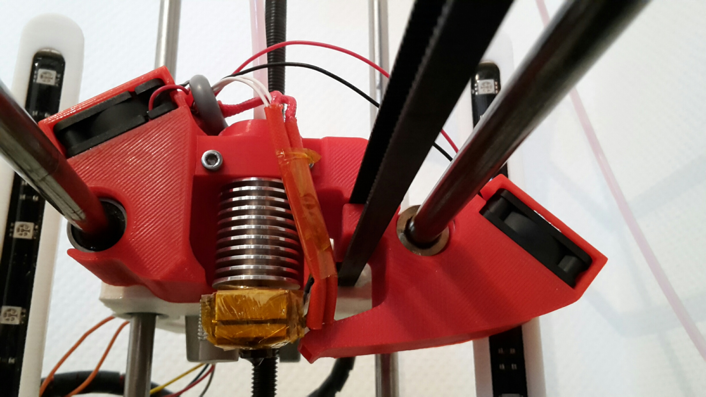

Je n'ai pas non plus testé cette nouvelle tête, j'ai juste profité des 2 ventilateurs gratuit pour dessiner ma propre tête.
Les premiers test sont plutôt concluant, la pièce à un bon refroidissement comparé au 1er modèle de Dagoma.
Voila à quoi elle ressemble

Bien jolie cette tète, les flux d'air semble plus efficaces que le tête de l'easy
tu as mis un ventilateur sur l'alim et l'autre sur la sortie commandée ?
pour ma tête, j'ai mis le ventilateur arrière pour la pièce et la buse comme la discovery mais avec un ventilateur de 50  en direct et a l'avant sur la sortie commandée
Mais il faut que je refasse les diffuseurs pour avoir un ventilateur uniquement pour la tete et l'autre pour la pièce car j'ai un peu de warping sur mes pièces dû certaine ment au refroidissement de la 1ère couche alors que sur l'avant de la pièce le ventila teur ne se met en marche que pour la 2ème

Belle pièce! Par contre n'as tu pas peur d'avoir une faiblesse entre la courroie et le ventilo car c'est plutot fin?
edit: et le passage de câble du palpeur me paraît beaucoup trop tordu au risque d'endommager le câble. Apres c'est mon avis.
C'est peut-être pour avoir assez de souplesse pour l'insertion du LM8UU ?
En tous cas c'est facilement "épaississable".
@Mysterick, aucun soucie, tu peut y apporter des modif, au contraire c'est mieux.
@Oxonium, pour la faiblesse, je me suis fait la même réflexion et après impression, c'est plutôt rigide, surtout une fois le roulement inséré (il y a 3mm d'épaisseur quand même). Pour le "coude" du câble du palpeur, effectivement c'est pas top, je vais réfléchir a faire autrement.

la la courroie qui passe en dessous va frotter ;)
Arf tu as raison je croyais qu'elle passait par le haut... :(

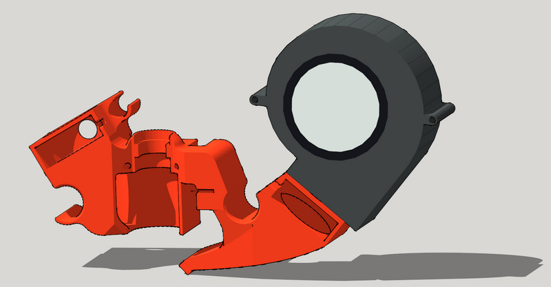

Quitte à souffler fort (vu que c'est le but) on peut aussi partir sur un ventilo de 75x30 qui n'ajoute pas d'épaisseur à la tête dans le sens Y mais doit balancer du lourd.
Genre ce modèle.
Je l'ai juste collé pour voir, ça peut être intéressant. En plus ça fait une tête en forme d’écureuil, c'est mignon vous ne trouvez pas ? :)

@Dal, oui ça devrai allé ton truc, mais je vous assure, ça sert a rien du tout d’essayer de renforcer à cet endroit, une fois le roulement en place, il y a aucune chance de déformation ou de rupture, d'autant plus que il n'y a absolument aucun effort à cet endroit.

@#pierrotjolie écureuil en effet. Lorsque j'ai imaginé cette tête, j'ai essayer de l'équilibrer au mieux, avec ce ventilateur cela déséquilibrerai un petit peut, mais ça pourrait allé. Il me semble que les ventilateur centrifuge sont moins performant que les axiaux, a voir la différence de ventilation.

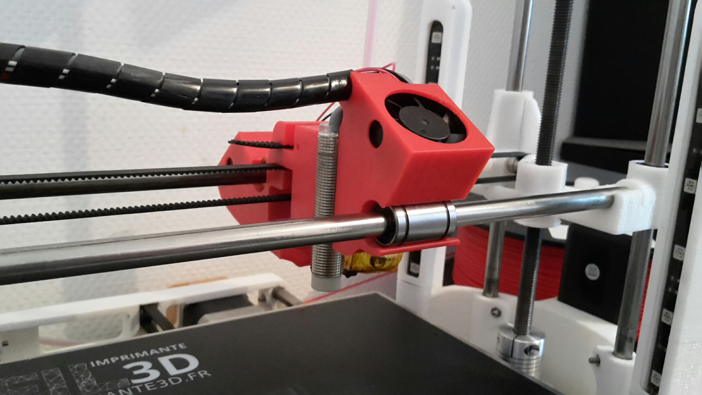

@dragon-shark j'ai pour l'instant fini d'imprimer ma création j'entame l'impression de la tienne demain et testerais les 2 samedi.
Voici a quoi ressemble la mienne, les 2 conduits d'aération sont démontable.

@Oxonium, tu ne refroidit que la partie basse du corps de la buse?
Je suppose que tu est encore avec la version D200 et non DE200, je pense donc que tu sera obligé de rehausser ton plateau pour tester ma tête (à vérifier). (J'ai créer des rehausseurs de 10mm si tu veux)
