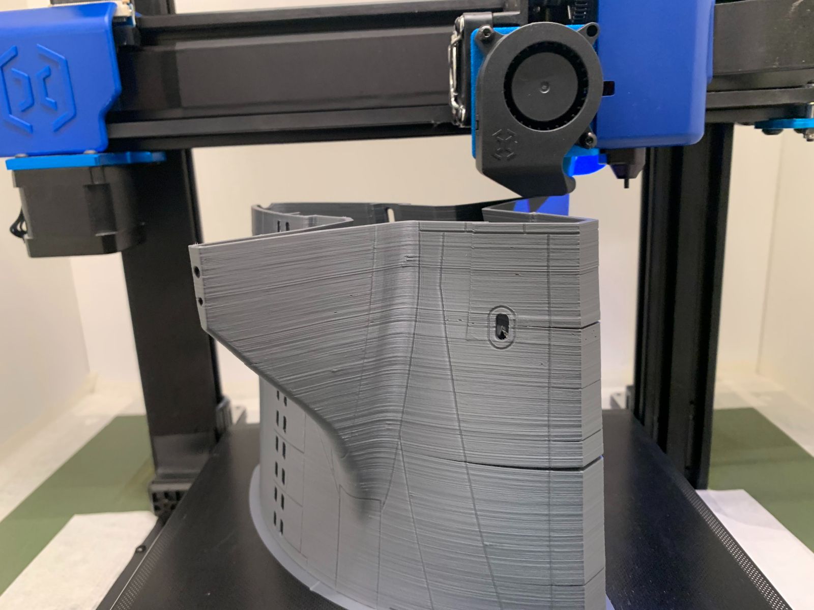

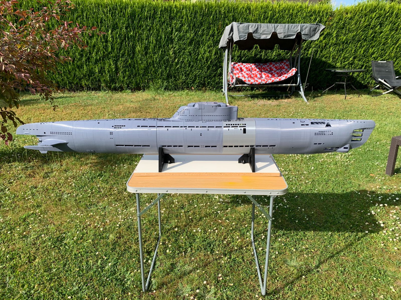

Danield Posté(e) Octobre 20, 2022 Partager Posté(e) Octobre 20, 2022 (modifié) Salut à tous, Etant en train de construire une maquette RC de sous-marin (1,9m de long) je bute sur un problème. J'ai imprimé une première version en PLA+ de chez SUNLU sans trop de problème, la coque est composée de 11 tronçons, plus le kiosque et les accessoires, voila à quoi ça ressemble: Mais maintenant que je vais imprimer la version définitive en ASA (conseillé par le fabriquant) j'ai des problèmes. Pour les petites pièces, no problémo : voila un des embouts du tube étanche intérieur épaisseur 3cm imprimé à plat Par contre lorsque j'attaque une tranche de la coque en ASA, la pièce se "délamine ?" (des fentes, quoi ! ) à partir de 6, 7cm de hauteur, chose qui ne s'était pas produit en PLA+. La pièce, à l'heure qui l'est est toujours en impression il faut compter au moins 30h pour celle-ci. J'avais bien lu de nombreux posts traitant de l'impression d'ABS pour m'en inspirer: J'ai donc fabriqué un meuble avec un double fond, étanche dans la partie impression , ventilé en dessous pour l'électronique, avec éclairage LED, sonde de température et d'humidité. La température de l'enceinte se maintient à 30° pendant l'impression. Les paramètres d'impression du filament sont 260° pour l'extrudeur, 90° pour le bed. J'ai réduit la vitesse à 30mm/s, ventilo à 0 sauf pour les ponts à 30%, retractation à 1,9mm J'ai remplacé l'extrudeur d'origine par ce modèle Full Metal pour tenir la température. Autre soucis, j'ai ruiné mon ultrabase: même nettoyé à l'alcool Isopro les pièces se décollaient, j'ai donc pulvérisé du 3D laque et la: catastrophe, impossible d'enlever la pièce l'ultrabase est venue avec Du coup j'ai rajouté une jupe de 5mm et plus de 3DLaque. J'ai donc besoin de votre aide pour me dire quelles erreurs j'ai pu faire Modifié (le) Octobre 20, 2022 par Danield 1 Lien vers le commentaire Partager sur d’autres sites More sharing options...

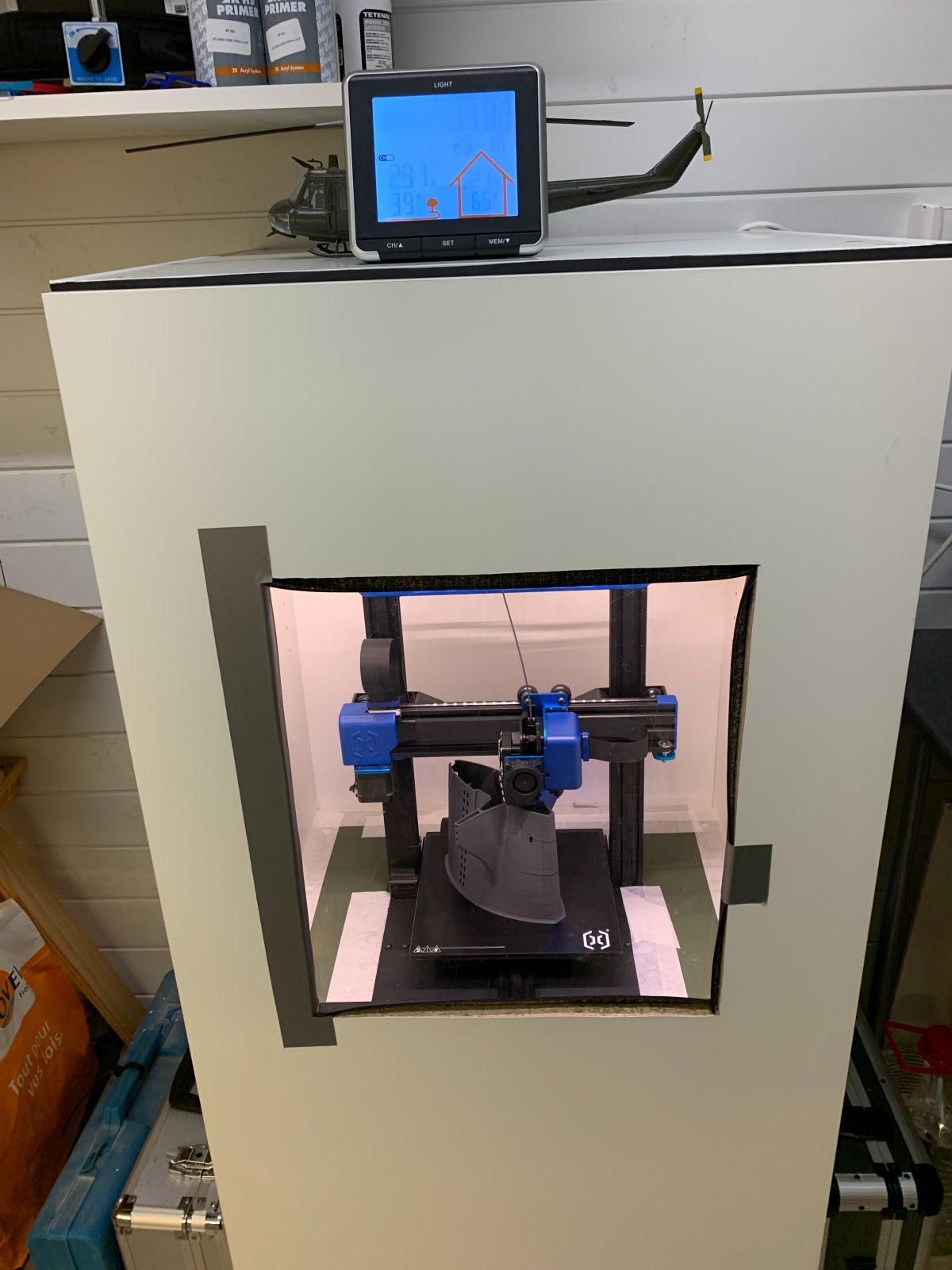

Savate Posté(e) Octobre 20, 2022 Partager Posté(e) Octobre 20, 2022 (modifié) il y a 17 minutes, Danield a dit : La température de l'enceinte se maintient à 30° pendant l'impression. Ce n'est pas beaucoup, il faudrait plutôt être dans les 50° (pour de l'abs) il y a 17 minutes, Danield a dit : Les paramètres d'impression du filament sont 260° pour l'extrudeur, 90° pour le bed. en général 250-260 pour la buse et 100° pour le bed (pour de l'abs) Je ne vois pas de porte sur ton enceinte ? Tu peux essayer de préchauffer l'enceinte avec un petit radiateur électrique. Si tu fermes l'avant ça devrait beaucoup mieux tenir la t° et le délaminage disparaîtra (le courant d'air même léger c'est ton pire ennemi ) L'inconvénient c'est que l'électronique qui est dans le caisson va souffrir à 50° Modifié (le) Octobre 20, 2022 par Savate Lien vers le commentaire Partager sur d’autres sites More sharing options...
Danield Posté(e) Octobre 20, 2022 Auteur Partager Posté(e) Octobre 20, 2022 (modifié) il y a 8 minutes, Savate a dit : Ce n'est pas beaucoup, il faudrait plutôt être dans les 50° (pour de l'abs) en général 250-260 pour la buse et 100° pour le bed (pour de l'abs) Je ne vois pas de porte sur ton enceinte ? Si tu fermes l'avant ça devrait beaucoup mieux tenir la t° et le délaminage disparaîtra (le courant d'air même léger c'est ton pire ennemi ) L'inconvénient c'est que l'électronique qui est dans le caisson va souffrir à 50° Merci du retour Savate, Il y a bien une porte sur mon meuble (j'ai changé la photo de mon post) avec hublot en plexiglas, joints et tout et tout, je mets l'imprimante en route 1h avant l'impression pour chauffer le caisson. Mais je n'arrive pas à 50°, comment les atteindre ? Pour l'électronique justement j'ai fait "un double plancher" ventilé par l'extérieur et totalement étanche de la partie "impression" (je ferais une photo dès que l'impression encours sera finie) aucun risque de ce coté. Le filament ASA de chez Form Futura est donné pour 235-255° pour l'extrudeur et 80-90° pour le bed, mais avec l'extrudeur hotend j'ai mis 10° de plus pour avoir une meilleur "accroche" d'une couche sur l'autre justement. Modifié (le) Octobre 20, 2022 par Danield Lien vers le commentaire Partager sur d’autres sites More sharing options...
Savate Posté(e) Octobre 20, 2022 Partager Posté(e) Octobre 20, 2022 il y a 8 minutes, Danield a dit : Le filament ASA de chez Form Futura est donné pour 235-255° pour l'extrudeur et 80-90° pour le bed, mais avec l'extrudeur hotend j'ai mis 10° de plus pour avoir une meilleur "accroche" d'une couche sur l'autre justement. Le 260° ne me choque pas, avec le bed à 100° ça permet de chauffer un peu plus l'enceinte Sinon un petit radiateur céramique dans un coin (qui ne souffle pas vers la pièce) pour réchauffer un peu l'atmosphère (évite juste d'atteindre les 70°-80° sinon les nappes, les moteurs et les cartes filles ne vont pas aimer). il y a 12 minutes, Danield a dit : Il y a bien une porte sur mon meuble je l'ai vue après, donc j'ai barré Lien vers le commentaire Partager sur d’autres sites More sharing options...
Danield Posté(e) Octobre 20, 2022 Auteur Partager Posté(e) Octobre 20, 2022 il y a 5 minutes, Savate a dit : .....Sinon un petit radiateur céramique dans un coin (qui ne souffle pas vers la pièce) pour réchauffer un peu l'atmosphère (évite juste d'atteindre les 70°-80° sinon les nappes, les moteurs et les cartes filles ne vont pas aimer)..... J'ai trouvé ce genre de résistance chez RS, avec un petit thermostat ça pourrait peut-être le faire, 100W pour un volume equivalent à un volume de 60cm de large 50 de profondeur et 80cm de haut. Ou 2 de 60W, une de chaque coté pour que la chaleur soit homogène Qu'en penses-tu ? Lien vers le commentaire Partager sur d’autres sites More sharing options...
Savate Posté(e) Octobre 20, 2022 Partager Posté(e) Octobre 20, 2022 Il y a 1 heure, Danield a dit : Qu'en penses-tu ? qu'un petit radiateur soufflant dans ce genre serait largement suffisant : Soufflant céramique mobile électrique EQUATION Ceram mini 500 W | Leroy Merlin ou Mini chauffage électrique d'appoint portable sur prise - OuistiPrix ça ne vaut pas très cher et ça peut toujours servir à la salle de bains Lien vers le commentaire Partager sur d’autres sites More sharing options...
Danield Posté(e) Octobre 20, 2022 Auteur Partager Posté(e) Octobre 20, 2022 Tu laisserais le radiateur en marche porte fermée dans l'enveloppe ? Lien vers le commentaire Partager sur d’autres sites More sharing options...
Savate Posté(e) Octobre 20, 2022 Partager Posté(e) Octobre 20, 2022 il y a 12 minutes, Danield a dit : Tu laisserais le radiateur en marche porte fermée dans l'enveloppe ? il a un thermostat, donc il va s'arrêter (enfin normalement ). le plus important c'est de bien préchauffer l'enceinte et l'imprimante, après le plateau à 100° devrait lui permettre de conserver une bonne température. Sur mes imprimantes, sans d'autres artifices de chauffe que le plateau et la buse je laisse monter l'enceinte à 42° - 45°. Pendant l'impression l'enceinte ne fait que chauffer pour arriver dans les 55° - 60° suivant la longueur de l'impression. Bien sûr le volume de l'enceinte est important (plus il est réduit, plus il chauffera vite) une enceinte de 150x150x150 arrive à 54° en quelques minutes (moins de 5) une enceinte de 500x500x500 arrive à 50° en plus de 40 minutes (elle mériterait un bon système de préchauffage ) Lien vers le commentaire Partager sur d’autres sites More sharing options...

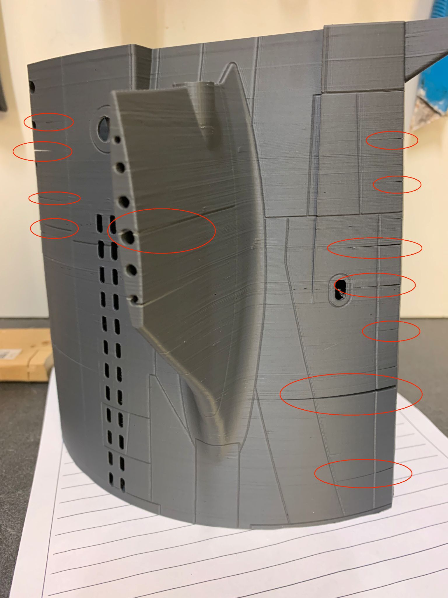

Danield Posté(e) Octobre 20, 2022 Auteur Partager Posté(e) Octobre 20, 2022 OK Savate, je vais faire un essais dès que mon impression sera finie. Mais pour résumer, ce phénomène de délamination vient bien de la température, pas de mes paramètres ? Lien vers le commentaire Partager sur d’autres sites More sharing options...
Savate Posté(e) Octobre 20, 2022 Partager Posté(e) Octobre 20, 2022 il y a 1 minute, Danield a dit : Mais pour résumer, ce phénomène de délamination vient bien de la température, pas de mes paramètres ? oui en général il suffit d'augmenter la température de la buse mais à 260° elle est déjà élevée, tu peux aussi tester 265° si ton firmware te l'autorises. L'autre solution c'est monter la t° de l'environnement (et du plateau). Et plus la pièce à imprimer est grande, plus les problème sont grands Il ne faut jamais ouvrir le caisson pendant l'impression et il faut que le caisson soit le plus étanche possible. Lien vers le commentaire Partager sur d’autres sites More sharing options...

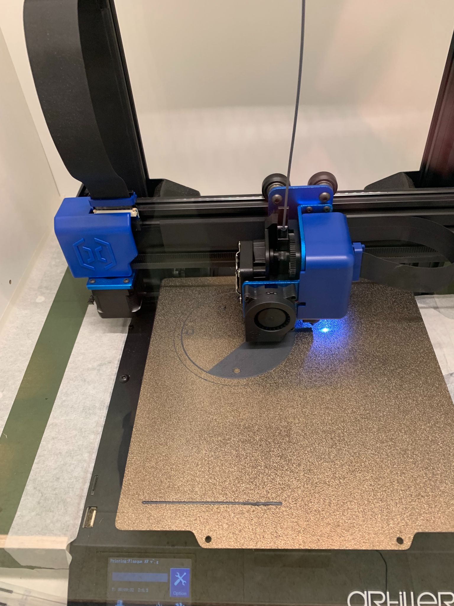

Savate Posté(e) Octobre 20, 2022 Partager Posté(e) Octobre 20, 2022 Il y a 4 heures, Danield a dit : J'ai réduit la vitesse à 30mm/s, ventilo à 0 sauf pour les ponts à 30%, retractation à 1,9mm 30 mm/s c'est très lent, tu peux essayer d'accélérer, histoire que ça n'ait pas trop le temps de refroidir entre les couches la rétraction, tu peux la descendre à 1mm le ventilo à 0 c'est bien. Il y a 4 heures, Danield a dit : j'ai ruiné mon ultrabase ABS et ultrabase à la base ce n'est pas un mélange formidable. tu peux mettre du jus d'abs (mélange immonde d'abs et d'acétone qui colle très bien à appliquer au pinceau - si possible avec des poils du pinceau qui ne sont pas en abs ) ou encore mieux un plateau magnétique en pei (lisse ou texturé - j'ai une préférence pour le texturé) sans rien de plus. Lien vers le commentaire Partager sur d’autres sites More sharing options...

Danield Posté(e) Octobre 20, 2022 Auteur Partager Posté(e) Octobre 20, 2022 il y a 31 minutes, Savate a dit : .....30 mm/s c'est très lent, tu peux essayer d'accélérer, histoire que ça n'ait pas trop le temps de refroidir entre les couches la rétraction, tu peux la descendre à 1mm.... C'est moi qui ai paramètrè SuperSlicer à 30mm pensant que à vitesse réduite le filament aurait plus de temps pour se souder à la couche précédente, d'origine j'avais 45mm/S pour les parois et 50mm/s pour le remplissage. J'essaierai de réduire la rétractation à 1mm. il y a 35 minutes, Savate a dit : .....encore mieux un plateau magnétique en pei (lisse ou texturé - j'ai une préférence pour le texturé) sans rien de plus.... J'en ai justement commandé un qui est arrivé hier mais je n'ai pas eu le temps de l'installer l'imprimante tournait. il y a 19 minutes, papajds a dit : Bonjour, l'ABS...très contraignant... et pourquoi pas en PLA 870...? ses caractéristiques sont excellentes par rapport à l'ABS...solidité supérieure ...utilisation plus aisée... A+ Bonjour papajds, Je ne connaissais pas le PLA 870 je vais jeté un coup d'oeil, mais, peut-il être immergé et au soleil ? car c'est à cause de ça que je suis en ASA. Lien vers le commentaire Partager sur d’autres sites More sharing options...

Danield Posté(e) Octobre 21, 2022 Auteur Partager Posté(e) Octobre 21, 2022 Bon, l'impression c'est quand même terminée mais avec pas mal de fissures. C'est rageant de perdre 30h d'impression et du filament pour finir à la poubelle. Me reste plus qu'a acheter un radiateur pour voir si cela permet d'imprimer correctement de l'ASA, sinon...PLA avec apprêt, peinture, etc.... Seul point positif le plateau PEI est super pratique, pas besoin d'adhesif et le décollage des pièces est facile. Je me posait uniquement la question de sa tenue dans le temps avec un bed à 100° 1 Lien vers le commentaire Partager sur d’autres sites More sharing options...

filament-abs.fr Posté(e) Octobre 24, 2022 Partager Posté(e) Octobre 24, 2022 Le 20/10/2022 at 15:57, Savate a dit : 30 mm/s c'est très lent, tu peux essayer d'accélérer, histoire que ça n'ait pas trop le temps de refroidir entre les couches Je partage le point de vue de @Savate. La délamination est due à un refroidissement trop rapide. Or plus les pièces sont grandes, plus la fabrication d'une couche est lente (forcément ). La couche précédente se refroidit et la couche en cours n'adhère pas dessus (ou mal). Tu devrais essayer d'augmenter la vitesse à 80-100mm/s. Si cela génère des problèmes d'adhérence au plateau, réduit la vitesse sur les 2 ou 3 premières couches puis accélère progressivement sur les 5 ou 6 couches suivantes. Quant au PLA 3D870, il serait une solution en effet, nous avons des clients piscinistes qui impriment des pièces destinées à être immergée. Cependant, si tu dois exposer ton sous marin au soleil alors il vaut mieux continuer avec de l'ASA car avec du PLA, même de la qualité du 870, la chaleur du soleil sera suffisante pour déformer ton submersible. Lien vers le commentaire Partager sur d’autres sites More sharing options...
Danield Posté(e) Octobre 24, 2022 Auteur Partager Posté(e) Octobre 24, 2022 il y a 11 minutes, filament-abs.fr a dit : Je partage le point de vue de @Savate. La délamination est due à un refroidissement trop rapide. Or plus les pièces sont grandes, plus la fabrication d'une couche est lente (forcément ). La couche précédente se refroidit et la couche en cours n'adhère pas dessus (ou mal). Tu devrais essayer d'augmenter la vitesse à 80-100mm/s. Si cela génère des problèmes d'adhérence au plateau, réduit la vitesse sur les 2 ou 3 premières couches puis accélère progressivement sur les 5 ou 6 couches suivantes. Quant au PLA 3D870, il serait une solution en effet, nous avons des clients piscinistes qui impriment des pièces destinées à être immergée. Cependant, si tu dois exposer ton sous marin au soleil alors il vaut mieux continuer avec de l'ASA car avec du PLA, même de la qualité du 870, la chaleur du soleil sera suffisante pour déformer ton submersible. Merci à pour les infos, j'apprécie le coup de main de tous. Je reçois mon radiateur aujourd'hui, je vais refaire un (dernier) essai de la même pièce en augmentant la vitesse et en essayant d'avoir 50° constant dans mon meuble. Si le résultat est négatif je ferais un essai avec le PLA 3D870, les UV ne m'inquiète pas car le SM sera peint, c'était plus la partie "eau" ou j'avais des doutes. Lien vers le commentaire Partager sur d’autres sites More sharing options...
Danield Posté(e) Novembre 8, 2022 Auteur Partager Posté(e) Novembre 8, 2022 Le 20/10/2022 at 13:28, Savate a dit : qu'un petit radiateur soufflant dans ce genre serait largement suffisant : Soufflant céramique mobile électrique EQUATION Ceram mini 500 W | Leroy Merlin Bon, le résultat n'est pas concluant, ce genre de radiateur se met en sécurité dès que la température ambiante atteint les 30° et ne redémarre qu'une fois refroidit....pas cool, retour à l'envoyeur. Je vais donc tester le PLA 3D 870 car j'en ai marre de foutre des impressions à la poubelle Lien vers le commentaire Partager sur d’autres sites More sharing options...
