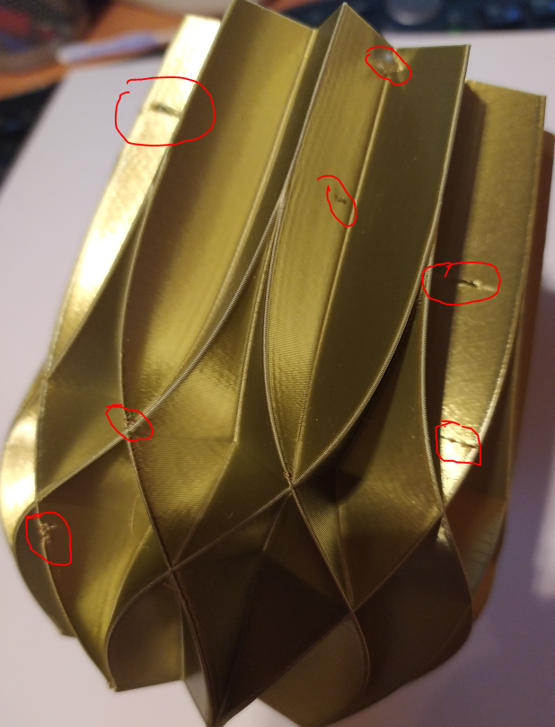

Lorenzo78 Posté(e) Octobre 21, 2022 Partager Posté(e) Octobre 21, 2022 Voila l'illustration de mes petits pâtés (Je ne sais pas si c'est le bon diagnostic, mais ça ne coûte rien de controller ...) : Lien vers le commentaire Partager sur d’autres sites More sharing options...
Titi78 Posté(e) Octobre 21, 2022 Partager Posté(e) Octobre 21, 2022 Ça c'est la couture au changement de couche.... Lien vers le commentaire Partager sur d’autres sites More sharing options...
